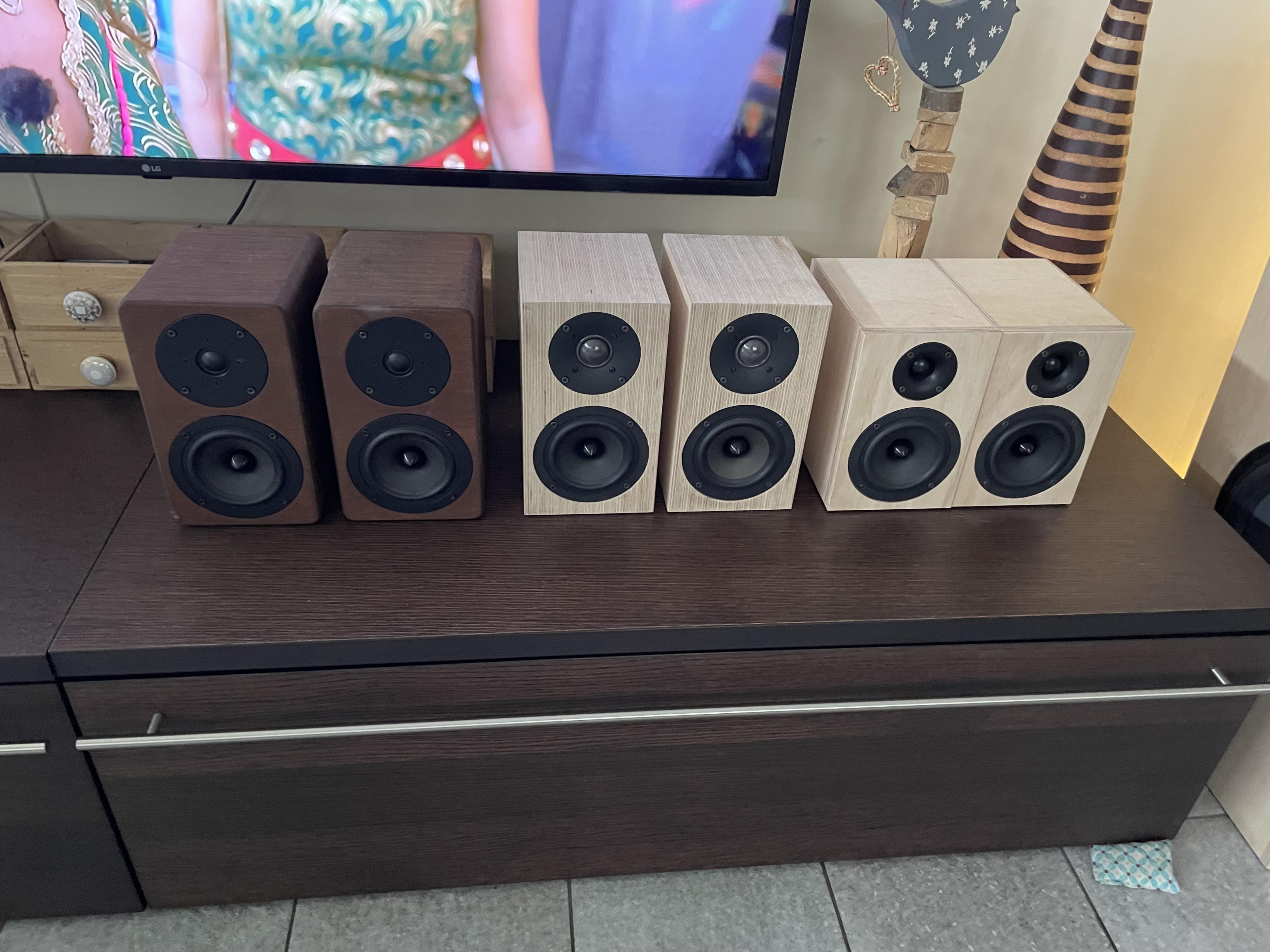

              • 11168
Ansichten: 207
Größe: 1,05 MB
              hier links ist die umgesetzte Box.
              beim Einsatz des B100 hat man durch die Breitbandigkeit des B100 zwei grundsätzliche Trennungsmöglichkeiten, eine tiefe Trennung, rings um 2 kHz und eine hohe Trennung, um 4 kHz rum. Zigmal habe ich genau diese Simulation gemacht, wie auch habe ich diese Variante gebaut, ... ich zeige nur das wo ich überzeugt davon bin, ... ich würde eine hohe Trennung machen:
              Frequenzgang, Bündelung, Abstrahlverhalten, höherer Kennschalldruck und andere Dinge sind beim Einsatz des B100 erheblich besser als beim W100S.
