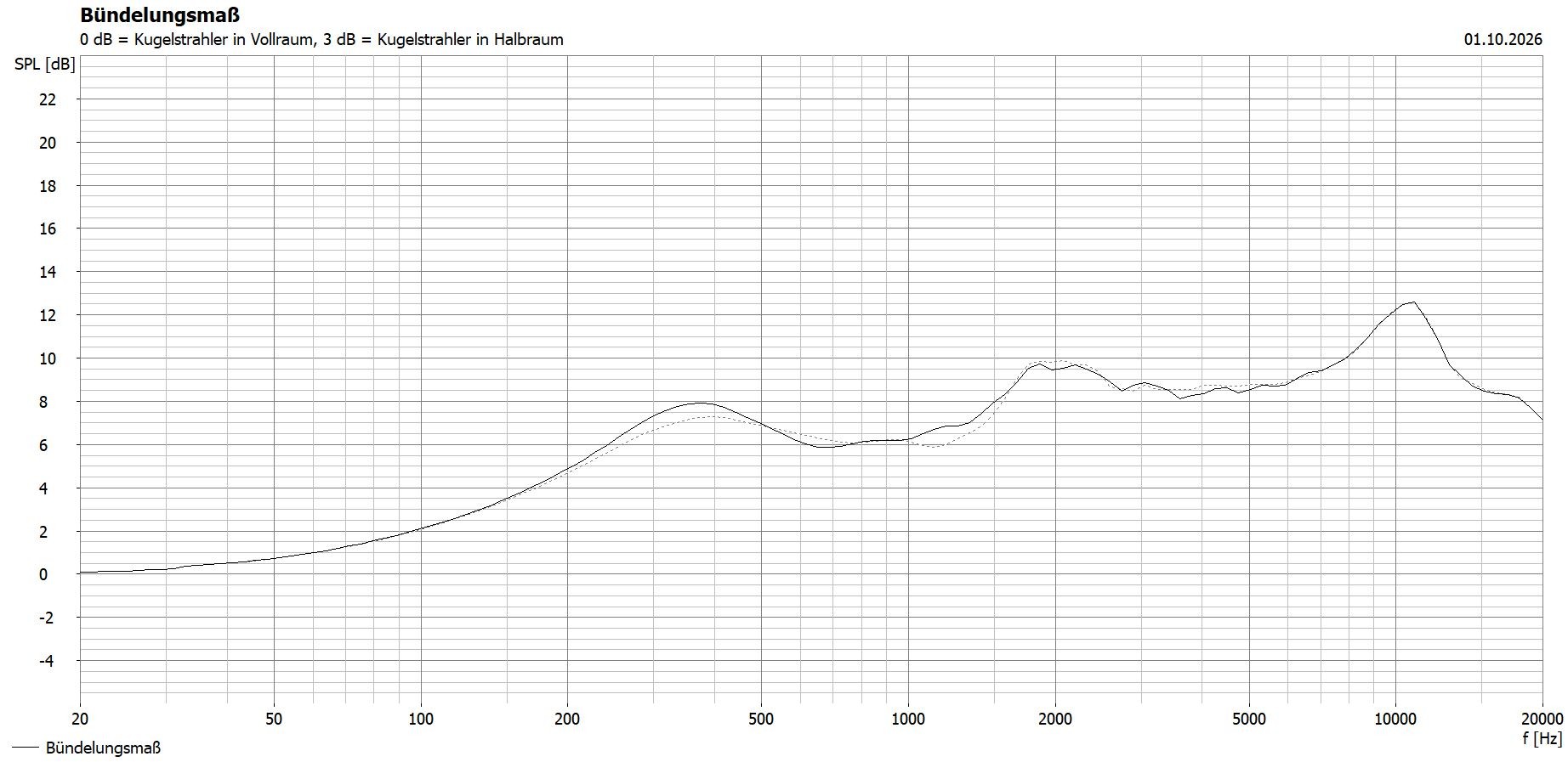

    @walwal: MT & HT getauscht > MT auf 104mm und HT auf 87mm - Änderungen sind nur marginal

      Ja, lohnt wahrscheinlich nicht. Da gibt es wichtigeres.
      Die Bündelung zeigt ja alle Richtungen, ich bevorzuge das horizontale Sonogramm, aber mit fixem Pegel (wie gezeigt), da kann man den Klang besser beurteilen.

              yoogie meinst du die Seitenwände? Bei einer Wölbungshöhe von 2,5cm annehme, dann ergibt sich ein Radius der Seitenwände von ca 9,5m - da braucht es dann einen langen Fräszirkel HARHARHAR
                • 5982
                Ja, meinte die Wölbung der Seitenwände. Bei einem so großen Radius geht das ohne Presse. Da reichen Gurte und Zwischenlage zum pressen.
                        Wird so nicht stimmen. Bei mir habe ich mit einem Lineal nachgemessen. Bei 400 mm Gehäusetiefe sind es ungefähr 38 mm. Und das ist Innenseite Seitenwand nur 500 mm.

                          Lieber Jörg,
                          ich habe nochmals nachgerechnet. Bei (Innenmaßen) einer Kreissehne s=418,3mm und einer Segmenthöhe h=30mm ergibt sich ein Radius r=744,2mm. Ich habe meine excel Berechnungen zur Sicherheit mit einem online Rechner verglichen.

                            • 29061
                            Naja, statt 9,5 m sind es jetzt 0,7 m. Weiter so.
