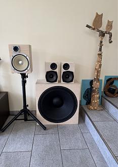

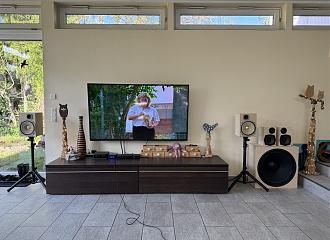

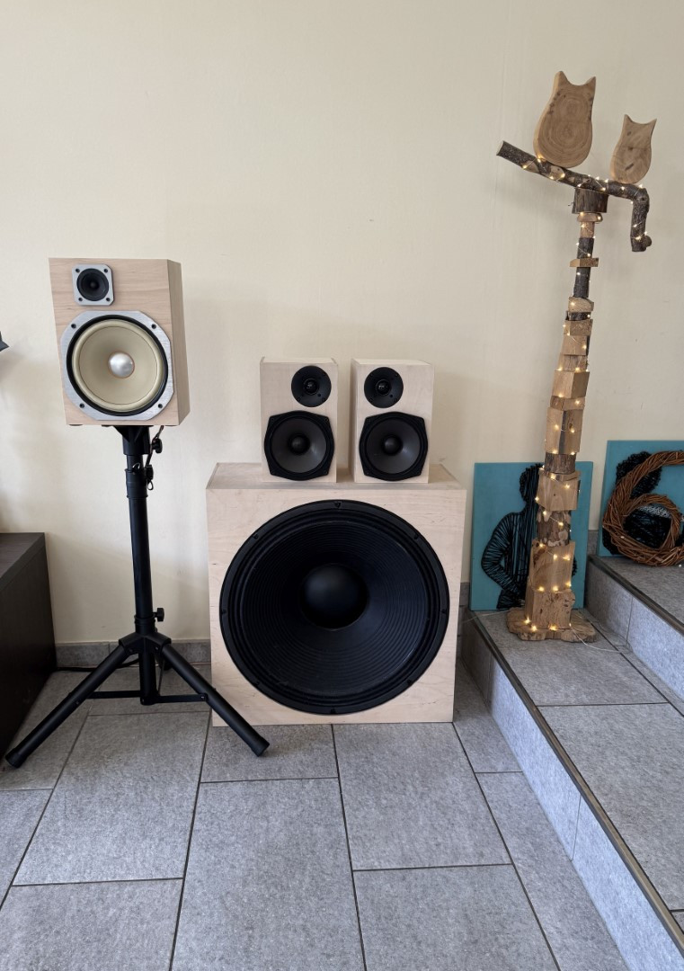

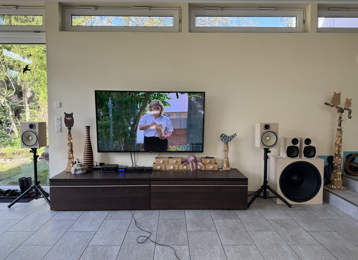

    zuerst mal geht es hier aus einem anderen Thread aus Weiter, ich habe mich entschieden diesen Thread als Nachfolge Thread aufzumachen:
    Der Grund für einen neuen Thread ist in der Tat der Knalli als Ergänzung und der Vollaktiven ansteuerung über WIIM Ultra und Audaphon:
Ansichten: 185
Größe: 390,5 KB

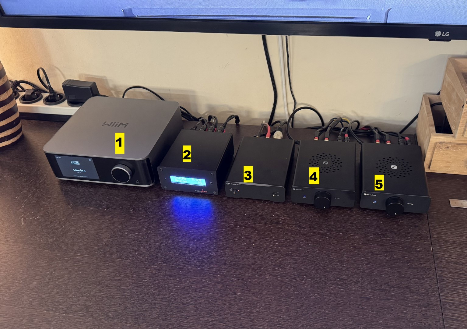

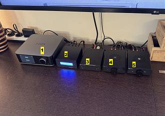

    im Schreihalsthread habe ich zu dieser elektronischen Kette schon eine ganze Menge geschrieben.
    1 und 2 machen die Weiche, 1 bei 150 Hz und 2 bei 2500 Hz und jeweils in LR4
    zusätzlich macht 1 eine Verbiegung der Amplitude.
    3 ist der Verstärker des Knallis und 4 und 5 Jeweils TMT und HT der Regalbox:

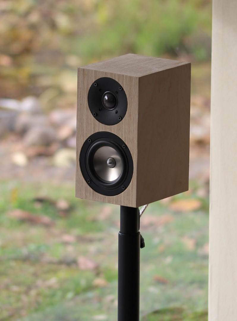

    Bild davor ist ein Zweiweger aus PHL und Sica, diese habe ich heute beiseite gestellt um direkt mit der Retro zu Vergleichen.
    Interessant ist der Vergleich der Abstrahlung, aber dazu später mehr, ich muss die Bilder noch ausbereiten.

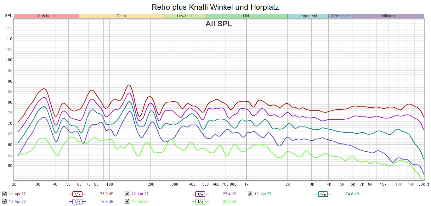

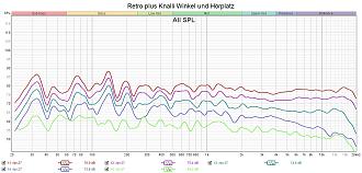

    Dies sind nur die Messungen der Retro und des Knallis unter Winkel und am Hörplatz:
Name: Retro plus Knalli Winkel und Hörplatz.jpg
Ansichten: 157
Größe: 281,7 KB
    ich musste bei rund 4 kHz etwas Absenken, dass die Winkelmessungen etwas sauberer sind, und das sieht man dann in der Hörplatzmessung, das helle aus unterste Messung, dass dies erfolgreich war. ... dazu mehr im Vergleich zum PHL/SICA TOP etwas später im Thread.
    Der Knalli selbst hat eine massive Absenkung bei 80 Hz, sehr breitbandig mit Q=1. und 12 dB was er bei den anderen Konzeptionen auch hat, ... zusätzlich sind die Hauptlautsprecher mit einem Delay von 1 ms versehen, ... so passt die Phase am unteren Übergang recht gut.

    bei der PHL Box zum Sica konnte ich, da der Hochtöner etwas leistungsfähiger ist etwas tiefer trennen, bei 1,7 kHz,
    Eine neue Box ist geplant aus Faital und Sica mit 2,2-2,5er Trennung, ich verspreche mir etwas geringere Klirrwerte und eine etwas bessere Abstrahlung. Und dann bleibt nur der direkte Vergleich zur AriaSica als vierzoll Regalo.

    Ich möchte also eine große Messreihe starten, wo ich 8, 6,5, 5 und 4 Zoll Chassis im TMT habe und mache dann einen Vergleich. Messtechnisch und im Hörversuch.
    der erste Schritt war heute morgen der Umbau auf Aktiv an der Retro, die ich aber im Hochton nicht umrüsten möchte, denn der eingesetzte Hochtöner passt richtig gut akustisch wie auch optisch zum "alten" TL8C50B.
    Der PHL hatte ich letzte Woche vermessen, die AriaSica würde ich zum schluss noch auf Aktiv umbauen und im direkten Vergleich betreiben.
    Fehlt noch eine 5 Zoll Faital und Sica-Box, die wird auch recht klein, also auch schmal, denn ich habe einen Treiber gesucht der in der Breite ähnlich groß ist wie der TI100, also wird es eine 3-4 Liter-Box in CB. Vom Kennschalldruck wird diese noch zu bauende Box erheblich leistungsfähiger sein als die AriaSica.
    FaitalPRO 5PR160 plus Sica 90.28/N92 TW wird die nächste Box sein, ... diesbezüglich nur die Messungen was ich direkt benötige um den Direktvergleich zu machen.

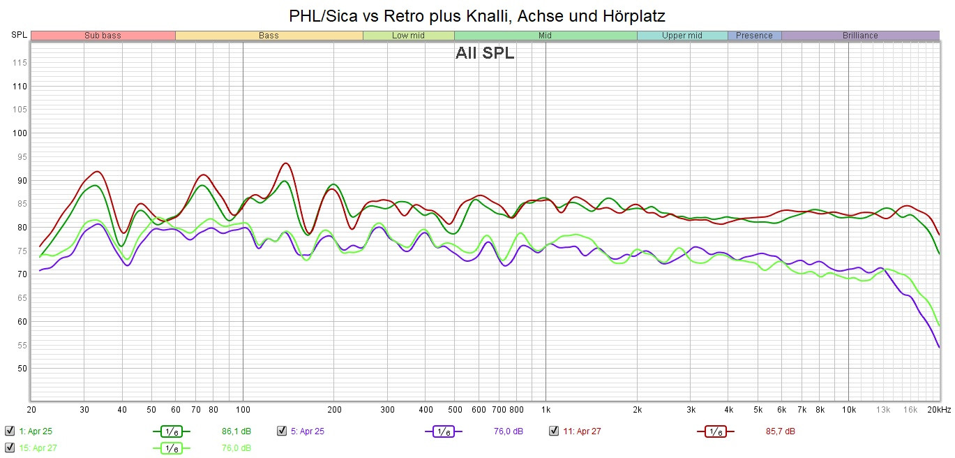

    zuerst der Vergleich der PHL/Sica zur Retro in der Amplitude auf Achse und am Hörplatz, um es vornweg zu nehmen, ich könnte am Mess-Schreib keine direkten Unterschiede ausmachen, außer dass ich am TW8AW den Superhochton um 6 dB angehoben habe, das zeigt sich auch hier in der Einmetermessung und am Hörplatz.
    Klicke auf die Grafik für eine vergrößerte Ansicht  Name: PHL_Sica vs Retro plus Knalli Achse und Hörplatz.jpg Ansichten: 0 Größe: 260,3 KB ID: 736711
    Im Mitteltonbereich kann ich keinen Unterschied ausmachen, ...
      • 11031
      Im subjektiven Hörendruck, ist in der Tat kein kleiner Unterschied vorhanden, der PHL macht den Stimmenbereich etwas knackiger, wohingegen der TL8C50B im Sprachbereich etwas weicher ist, ... einen Unterschied im Hochton kann ich nicht ausmachen, außer dass vielleicht die gezupften Gitarren beim PHL präziser kommen, ob es am Mittelton oder am Übergang oder doch im Hochton begründet ist, kann ich nicht sagen, ... Die PHL Box ist insgesamt der Klangsieger, wenn es um die klaren Mitten geht.
      Die Retro kann natürlich sehr viel lauter, sprich, die soeben beschriebenen Vorteile ändern sich bei sehr hohen Pegeln.
      PUm ein Vrgleich zu ziehen, ich habe eben Lautstärken von sehr hohen 110 dB gefahren, der TL8C50 macht bei 150 Hz trennung zum Sub nur ganz kleine Hübe, das sind geschätzte 1-2 mm. Der Sub macht da schon irdentlich Wind, ... mit geschätzten 5-6 mm Hub. Der Hochton macht diese extremen Pegel mit, ... Hut ab.

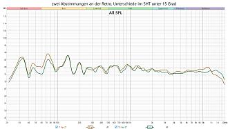

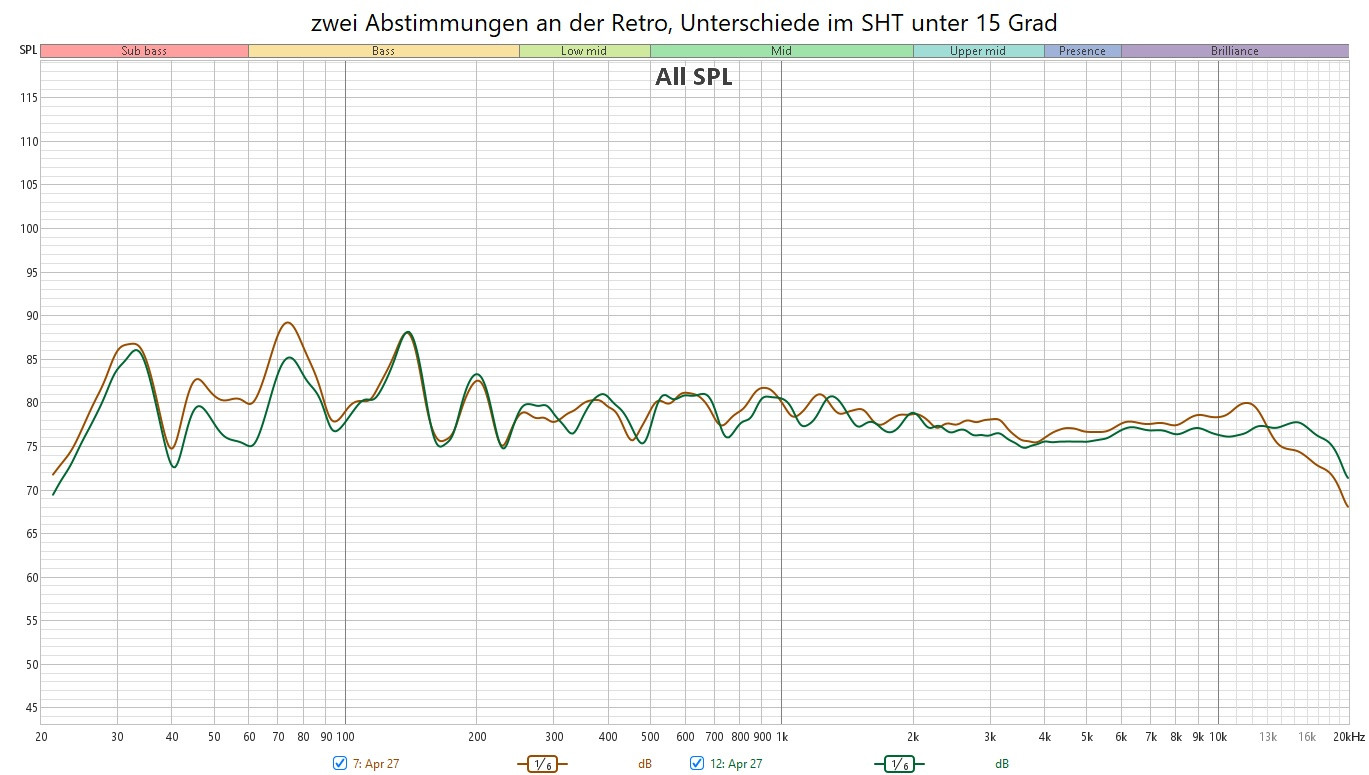

      noch einen Satz als Bemerkung, warum ich eine passive Ansteuerung bei der Retro verlassen habe:

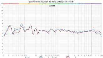

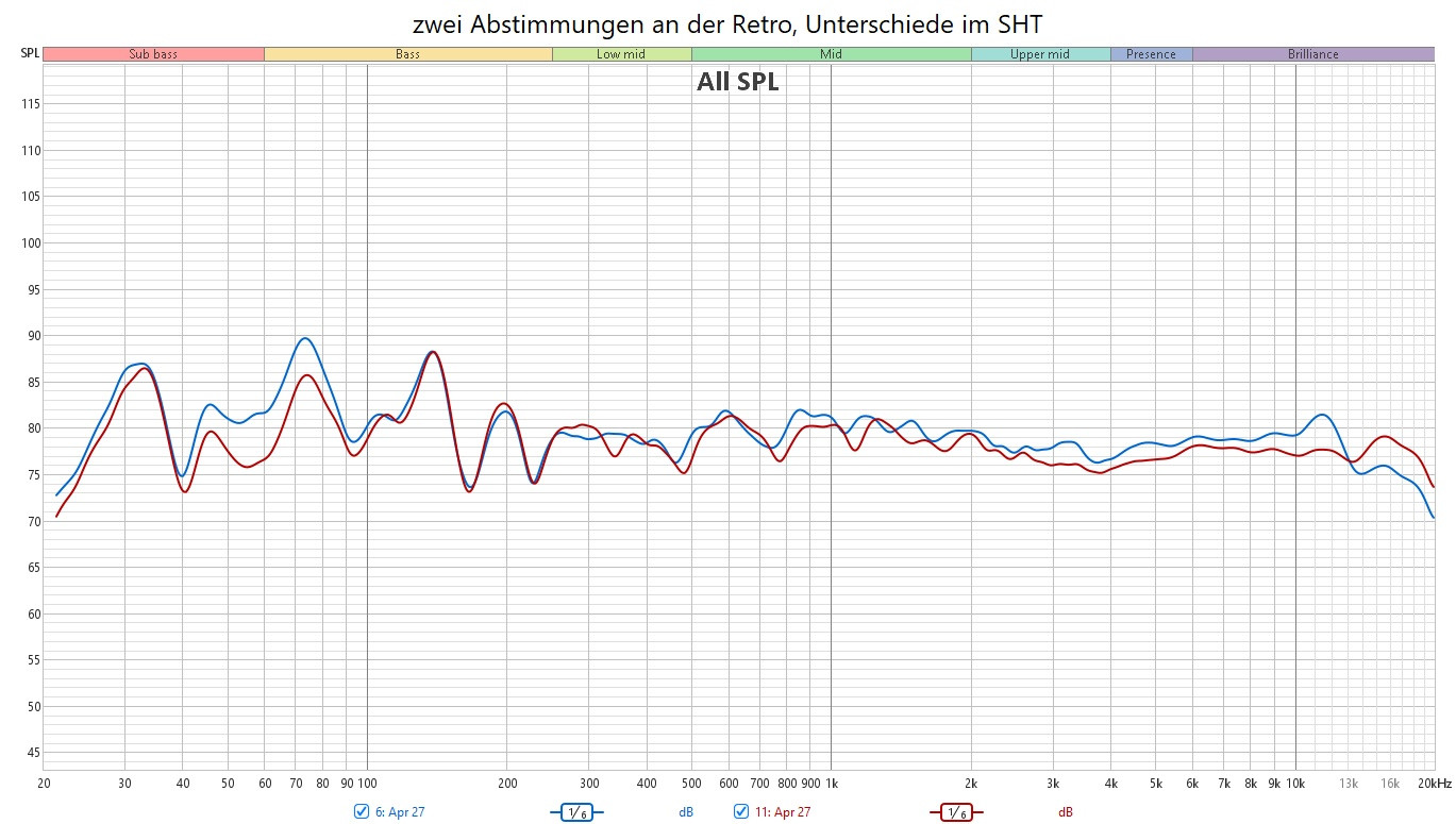

      Klicke auf die Grafik für eine vergrößerte Ansicht  Name: zwei Abstimmungen an der Retro, Unterschiede im SHT.jpg Ansichten: 0 Größe: 278,9 KB ID: 736713
      speziell im SHT-Bereich bekomme ich mit diesem Hochtöner keine saubere Kurve hin. Es werden zwei Korrekturen gebraucht, ein Anheben oberhalb 12 kHz und ein Absenken eines Dips bei 12 kHz. Passive Korrekturen sind hier unmöglich.
      auch unter 15 Grad noch deutlich sichtbar:
Name: zwei Abstimmungen an der Retro, Unterschiede im SHT unter 15 Grad.jpg
Ansichten: 133
Größe: 276,5 KB
