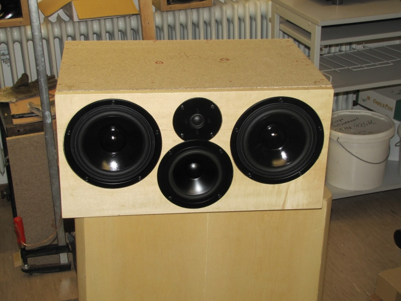

    Dieser Hut wird (andersrum) sauber auf dem Membranrand zentriert und dann schwarz genebelt:
    Klicke auf die Grafik für eine vergrößerte Ansicht  Name: scha.JPG Ansichten: 0 Größe: 92,5 KB ID: 730505
    Der Racing-Lack von Kwasny ist günstig, verteilt sich gut und gibt eben keinen klebrigen "Langzeit-Staubfänger".
    Und wichtig: 2 bis 3 mal, mit Abstand, Dose schwenken und einen leichten Nebel in Richtung Membran abschicken.
    Zuletzt geändert von mechanic; 25.07.2025, 17:57.
    Einen Kommentar schreiben:
    antwortet
    Und natürlich wird keine Pappe aufgeklebt, sie dient nur als Abdeckung. Hier beim Al 130. Die Masse ist minimal und ändert nichts am Klang.
    Klicke auf die Grafik für eine vergrößerte Ansicht  Name: al.jpg Ansichten: 0 Größe: 18,6 KB ID: 730502

    Es braucht einen Papp-Hut, kreisrunde Pappe mit Loch, Durchmesser Membranaussenkante, 15mm Papierstreifen umlaufend ankleben (dann kann der Sicke und dem Rand nix passieren) und dann 2 - 3 mal hauchdünn Spay schwarz matt drüber, fertisch!.
    Verstehe ich das richtig, du hast auf die Membran einfache normale dünne Pappe aufgeklebt und am Ende lackiert? Verschlechtern sich nicht die mitten ? Oder der klang allgemein von den Bässe? Wegen dem Gewicht denke ich... LG
