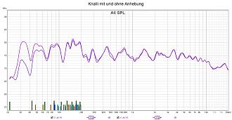

                    und dann habe ich noch vor der Arbeit einige Messungen gemacht um den Subwoofer abzustimmen, ... und da es sehr früh war, habe ich die Lautstärke deutlich runtergefahren. 20 dB unterhalb dem sonst üblichem Pegel. Und speziell die Hörplatzmessung gefällt mir ausßerordentlich gut. Einmal mit und ohne Anhebung, 8 dB bei 35 Hz mit Q=1,7 :
                    Klicke auf die Grafik für eine vergrößerte Ansicht  Name: Knalli mit und ohne Anhebung.jpg Ansichten: 0 Größe: 204,5 KB ID: 730238

                      Hattest du mal den Pegel von 150-200 Hz etwas gesenkt? Das könnte besser klinngen.

                        du wirst lachen bevor ich heute die Messungen abgeschaltet habe, bin ich gerade mit einer leichten Absenkung dran gewesen, das wollte ich die Tage nochmals beobachten, denn 2 Meter neben dem Hörplatz ist dieser Buckel nicht. Und das spricht für ein Phasenthema beim Übergang.
                        Komme ich am Wochenende dazu.
