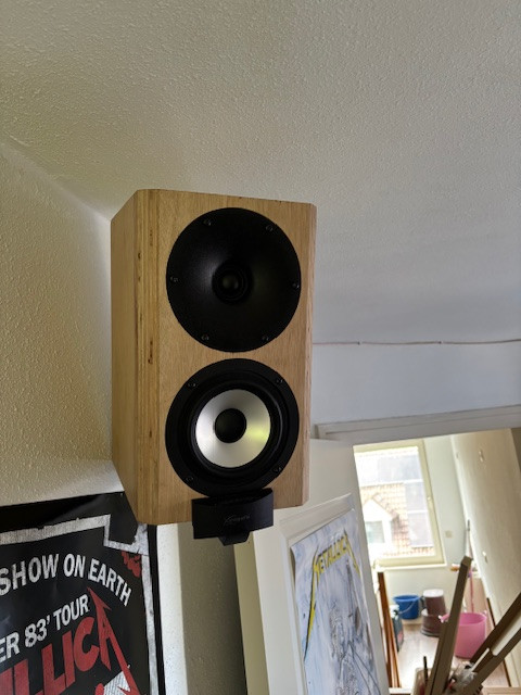

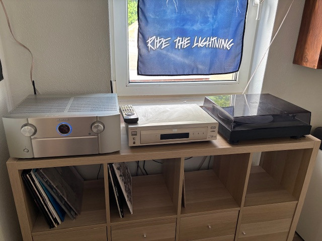

    Meinen Sohn interessiert sich mehr und mehr für Musik und möchte jetzt seine eigene Anlage haben für seinen Zimmer. Anlage Verstarker + CD-Spieler + Plattenspieler. Plattenspieler hab ich schon, Verstarker und CD-Spieler werd ich auf Ebay oder so kaufen, nur die Boxen mach ich selber. Ich denke da an die Kombination AL130 + B80 oder G25 oder einen Vifa Ringradiator. Die B80 sind momentan sehr billig im Angebot bei Distrelec
    https://www.distrelec.nl/nl/luidspre...mList=category
    daher die Frage ob das einen gute Kombination ist.
    Er hört hauptsächlig Metal.

    Oder Al 130 + G 25 NDWG. Mit dem B 80 ist die Bündelung zu heftig, da muss Junior ruhig halten. Aber der Al 130 ist eine hervorragende Basis.
    Super wäre die Studio 2 in BR und mit Fasen in maximaler Breite.

      Guter Idee, die Studio 2.
      Hab die Weiche schon in Boxsim eingeführt. Etwas zu viel hoch nach meiner Geschmack.

          Die Studio 2 hatte ich bei Visaton gehört, die klingt hervorragend. Die Höhen sind angehoben, weil die wandnah aufgestellt werden soll. Mir ist das zu viel (wie auch bei der Bijou).
            • 10906
            Hallo, insgesamt sind das alles ganz tolle Treiber und tolle Boxen, ...
            es ist für ein Jüngling gedacht der es auch mal krachen lassen möchte, ... der AL130 ist ein guter TMT aber kein Treiber der laute Bassschläge mitmacht, ...
            Ich denke da eher an GF200 mit G25 im Waveguide, oder etwas änliches, ... ein 8 Zoll sollte es dann doch sein.
            Ich kenne auch den Klang der Chess von einem Besuch von Klaus. Der W250S macht in der Box einen ganz hervorragenden Bass und auch Mittelton, ...
            Alternativ könnte ich mir so eine kleine Box mit AL130 vorstellen, allerdings dann mit einer Unterstützung durch einen Sub, ... GF250 oder TIW250 oder so, ...

                  Das krachen kann er machen wenn wir (meine Frau und ich) nicht zu Hause sind und dan nimmt er meine Anlage mit pro Box 2x GF250, 2x AL130 und Revelator Ringradiotor dabei zum Unterstützung im Bass noch ein TIW400.
                  Wenn wir zu Hause sind, möchte er auf seinen Zimmer Musik hören, das soll dan gut sein aber nicht (viel) zu Laut.
                  Weiterhin sollen die Boxen nicht zu gross werden weil er kein Platz hat die hin zu stellen also am Wand kommen.

                    Ich habe 2004 für einen Freund, eine Zweiwegebox aus AL130 und dem gelben Vifa BB abgestimmt. Das Ergebnis hat mich selbst im Hörtest vom Hocker gehauen. Deswegen bin ich überzeugt, dass die Ursprungsidee mit dem AL130 und dem B80 eine richtig gute Box werden wird. Und da ich seit der Stella light wegen der Einfachheit auch Fan der seriellen Weichen bin, habe ich es auch hier probiert:
                    Viel Spass, vielleicht als Grundstock für eine neue Box.

                      Danke euch allen. Die Entscheidung ist gemacht, es wird die Studio 2 vom Walwal leicht modifiziert.
                      • RobPl
                        • 28.05.2020
                        • 126
                        Die Boxen sind fertig und die Anlage steht. Er ist sehr froh damit. Ich danke euch nochmahls für den Tips.
