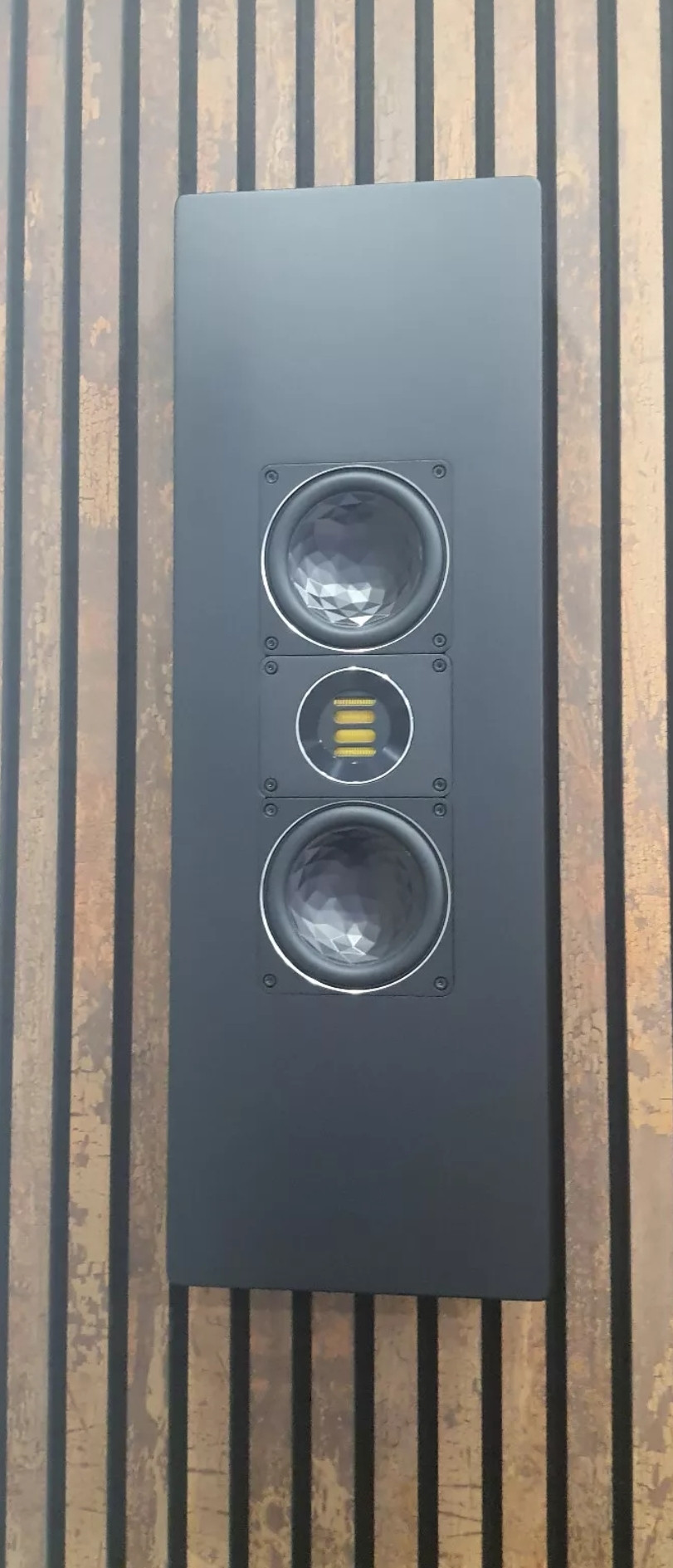

    Eine Frage an die Spezialisten hier...
    Wie würde sich der Klang einer Couplet verändern wenn man sie als On Wall Speaker baut? (Couplet im geschlossenen Gehäuse!)
    Ähnlich dieser hier...

    • Slayer667
      • 27.11.2024
      • 165
      Also wenn ich die Couplet flach ( ca 10cm)und dafür lang baue ist das gar nicht so schlimm!?

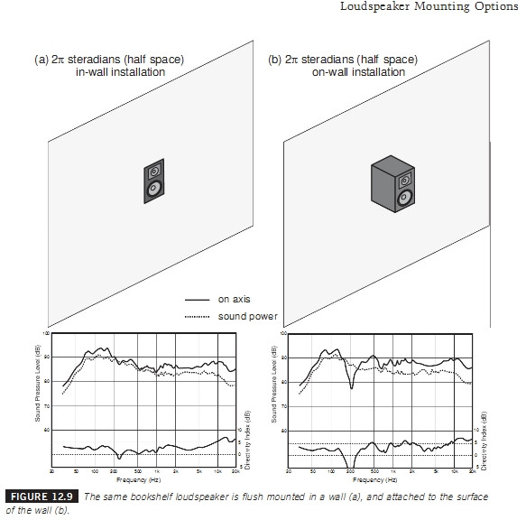

        • 28847
        Je flacher, um so besser. Mit schrägen Seiten ist die beste Variante. Im Vergleich zu frei stehend hast du mehr Bass und Grundton, Einmessung mit AVR ist empfehlenswert.
