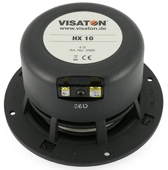

          Schade das es für die neuen Chassis von Visaton keine Dateien mehr gibt. Danke für den Tipp. Weißt du ob man da das Gitter ab bekommt? Ich glaube meine Frau würde weiß bevorzugen
            • 28830
            Keine Ahnung, frag mal den Admin. Ich vermute, es geht ab, wenn du es abhebelst, also mit einem dünnen "Piekser" in ein Gitterloch gehst...

              Beim HX 10 kann man mit etwas Arbeit das Gitter abnehmen. Der Korb hat 4 Schlitze durch die das Gitter gesteckt und auf der Rückseite umgebogen ist. Es ist zusätzlich mit Kleber gesichert. Auf dem Bild unserer Webseite kann man es relativ gut sehen:
Ansichten: 582
Größe: 54,5 KB
              Das Gitter kann man dann zurückbiegen und mit etwas Kraft raushebeln. Ob es danach lackiert und ohne Dellen wieder eingesetzt werden kann, hängt davon ab, wie vorsichtig man es ausgebaut hat

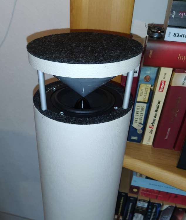

                  ich habe alternativ an viele B100 gedacht, allerdings in einem Rundstrahler.
                  Sprich der B100 sitzt in der Decke und ein Kegel drunter.
                  Das sieht dann auf dem Boden stehend so aus, habe ich geklaut:
                  Klicke auf die Grafik für eine vergrößerte Ansicht  Name: fetch?id=654309.jpg Ansichten: 0 Größe: 70,9 KB ID: 725613
                  da habe ich es geklaut,
                  https://forum.visaton.de/forum/galer...100-r%C3%B6hre
                  eine kleine Weiche ist auch abgedruckt, ...
                  und ich bin ehrlich, andere Breitbänderchen, die deutlich günstiger sind würden auch gehen. Vielleicht ein Post zur Kostenreduktion, in einer Hintergrundbeschallung.

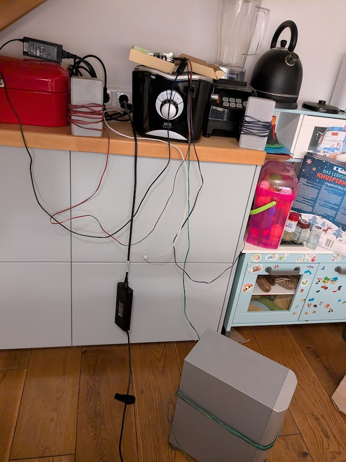

                    Kann mir hier irgendwer eine Empfehlung aussprechen? Hier überlege ich gerade noch ob Stereo überhaupt Sinn macht oder ob ein Lautsprecher reicht (mittig auf den Gang der Diele ausgerichtet)? Der andere würde sonst einfach gegen die 2m entfernte Wand strahlen und es geht ja eher darum die komplette Diele zu beschallen. Ein bisschen was kommt natürlich noch von der Küche. Der Lautsprecher muss dann wahrscheinlich eher stark Bündeln? Gehäusetiefe kann maximal 13cm(besser 12cm) betragen. Welcher günstige 2Wege Bausatz kommt da in Frage (mir ist klar das ich das Gehäuse anpassen muss, aber die DSP sollte das ja dann ausgleichen). Für tiefer Frequenzen kommt ein Sub dazu. Habe mir gerade die Software der Arylic Up2Stream 2.1 Amp angeguckt und getestet. Einzeln funktioniert das schonmal gut. Mangels Netzteilen kann ich es noch nicht im Verbund testen. Unten der professionelle Aufbau.
