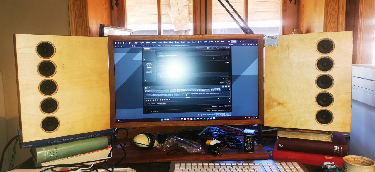

    Was genau ändert sich durch die Spule? Frequenzgang und Abstrahlung bleiben doch annähernd gleich. Ich wollte die Weiche mit möglichst wenig Kupfer bauen, denn die Spulen gehen ins Geld. Das ist meine erste Eigenentwicklung eines passiven Lautsprechers und die Weiche entstand durch reines Spielen mit Boxsim. Aktiv ist dagegen sooo einfach
    Heute war ein erster Probelauf. Wahnsinn, das hat klangliches Potenzial!
    Stereodreieck mit 1m, abgefahrene Stereophonie...
    Vertikale Bündelung: Bei bestimmungsgemäßen Gebrauch überhaupt kein Problem! Da hat man einen 25cm vertikalen Bereich (entsprechend dem +/-10° Abstrahlwinkel) ohne nennenswerte Klangänderung. Andere kriegen das nur mit Waveguide hin.
    Jetzt das Aber: horizontal gerät man leider recht schnell aus der Balance. Da wird dann schnell die eine Seite deutlich lauter bzw. die "Schallmitte" verschiebt sich stark. Ist etwas ungewohnt, liegt aber vermutlich auch am winzigen Stereodreieck, das den optimalen Hörbereich nach unten mitskaliert. In der Mitte ist dagegen alles bestens.
    Messungen kommen 2025...

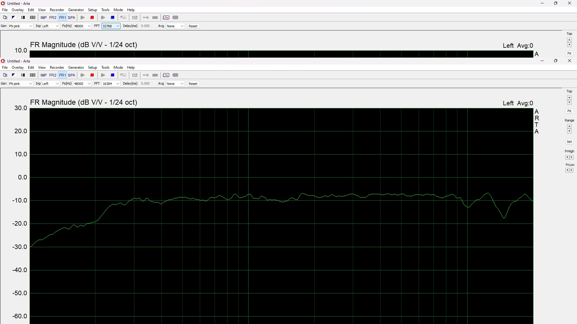

        ...mal schnell am Hörplatz gemessen, heißt 1m vor den Lautsprechern, wo man normalerweise auch sitzt.

          Hier das Mikrofon 5cm vor dem mittleren FRS5X...

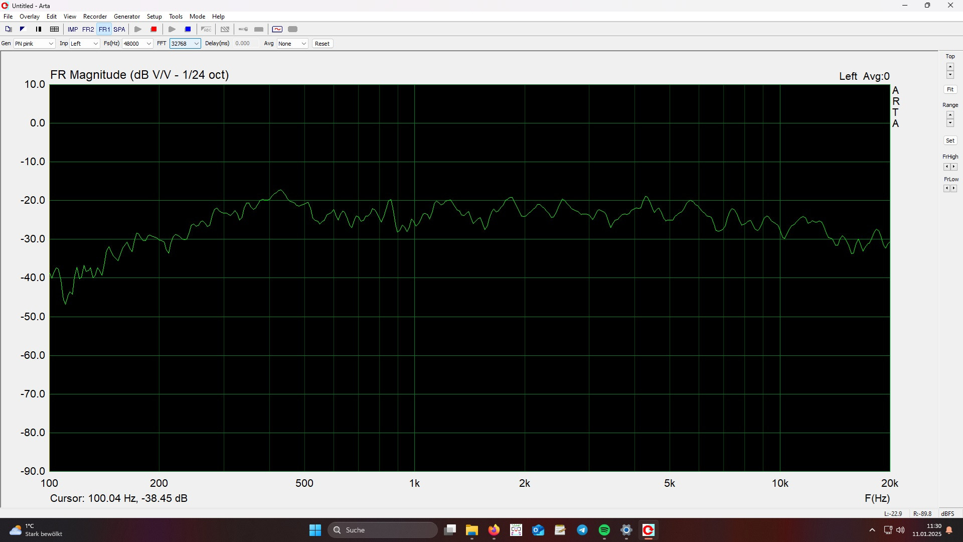

            das ganze ist auch unter Winkel erstaunlich stabil, insbesondere vertikal passiert iam relevanten Bereich nicht viel, klar, der Hochton beamt ein wenig aber sehr gleichmäßig und für die Hörposition perfekt. Zur Erinnerung, das ganze sind ja PC-Lautsprecher, aber als Nahfeldmonitore gedacht
            Hab jetzt leider den rechten Hochtöner gekillt beim "burn-in" (10k Sinus mit zu viel Pegel, unter einer Bettdecke) aber das wird noch richtig gut...
