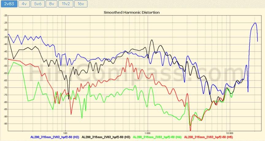

                      • 28854
                      Der Al 200 sollte nicht bis 1000 laufen; Kliir und vor allem IM-Verzerrungen stören dann.

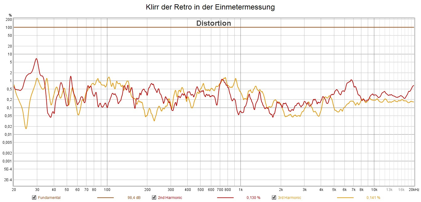

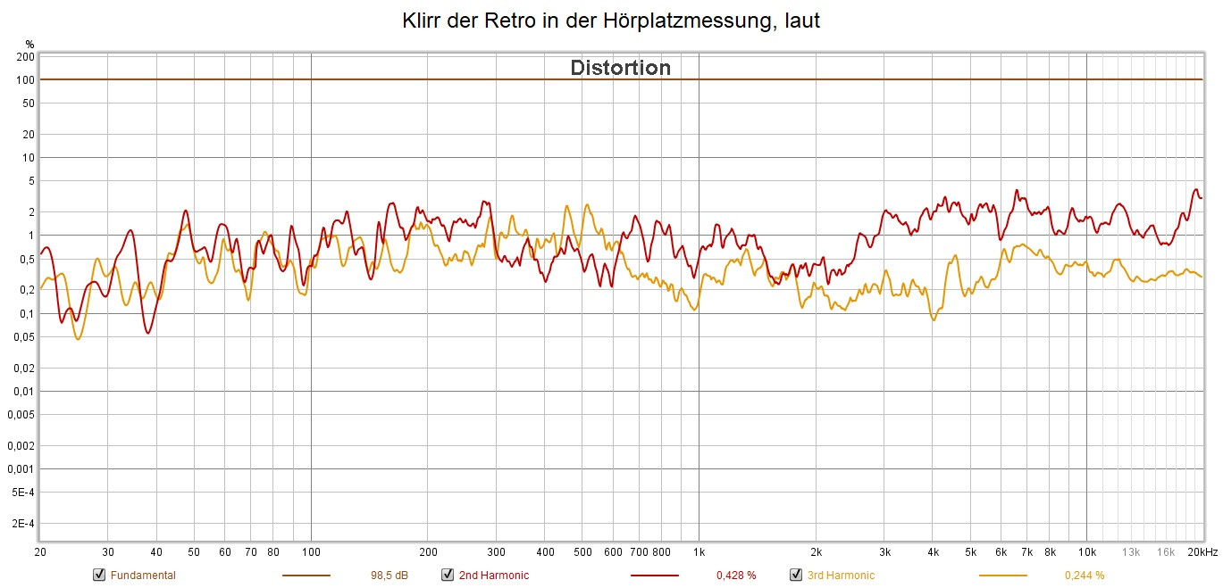

                                • 10967
                                ich habe mir über die Jahre eine eigene Meinung über große Grundtöner gemacht, die auch als Zweiweger gehen. Ich selbst habe einen GF250 im Zweiweger betrieben und das war ehrlich gesagt eine super gute Lösung. Dann habe ich schon jede Menge GF200 im Zweiweger gehört mit Waveguide drüber. Und dann gab es mal einen ellenlangen Bericht hier im Forum über den Vergleich zwischen GF200 und dem AL200, und da wurden mir die Augen und Ohren geöffnet.
                                Der AL und der GF200 sind nahezu messtechnisch identisch, was Klir angeht gab es Messungen von Visaton, auch in den Bereichen über 1000 Hz, ... Die Messungen zeigten mir, der AL200 ist Zweiwegetauglich!
                                Jetzt ist nur die Frage passt das zum Rest der Anlage?
                                Ich habe heute morgen gerade einen großen Breibänder abgestimmt mit Hochtöner drüber, und ist weit über 100 dB zeigt der keine Schwächen, am Hörplatz über 100 dB laut gemessen:
                                Klicke auf die Grafik für eine vergrößerte Ansicht  Name: Klirr der Retro in der Einmetermessung.jpg Ansichten: 0 Größe: 187,5 KB ID: 725390
                                Klicke auf die Grafik für eine vergrößerte Ansicht  Name: Klirr der Retro in der Hörplatzmessung, laut.jpg Ansichten: 0 Größe: 190,5 KB ID: 725391
                                es ist sehr ungewöhnlich Klirr am Hörplatz zu messen! aber, dass da erhöhte Klirrwerte wären, sehe ist nicht!
                                das geht heute, mit moderneren Chassis, auch noch deutlich besser.
