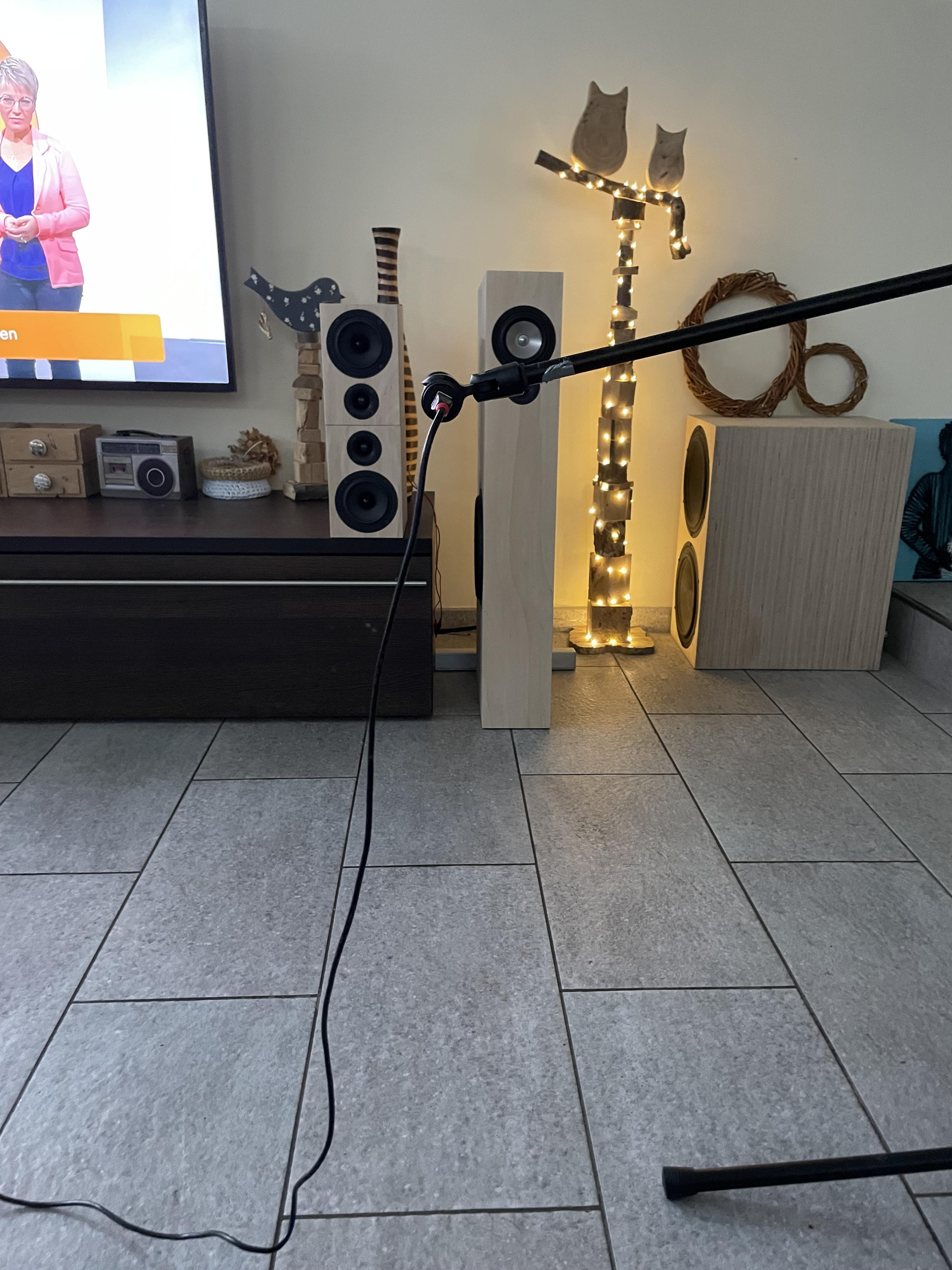

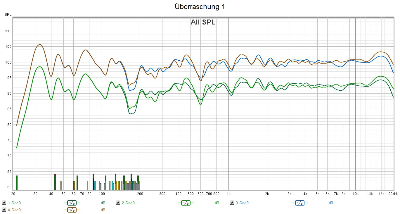

              es gibt eine Überraschung, ich habe erstmal die Boxen etwa so aufgestellt dass die Treiber auf gleicher Höhe sind, und dann habe ich erstmal herausfinden müssen wie der Übergang bei der Aria ist, ... denn ich habe den Sub aus der was braucht man mehr genommen und nur die oberteile umgestöpselt. Der tiefe Einbruch bei knapp unter 200 Hz ist der messposition geschuldet, diese Verschwindet schon bei 2 Meter Entfernung, der Übergang passt!
              Somit ist der Hochtöner gleich, der Bass gleich und die Geometrie ist auch fast gleich, denn das Mic steht vermittelt zwischen Beiden. Die beiden Mitteltöner sind einmal der TI100 und ein anderes mal der B100. Zur Abstimmsystematik, muss ich sagen, dass auch diese sehr ähnlich ist, wobei die neue Box (Standbox ca 1000 Hz tiefer getrennt ist, aber mit sehr gleichem Pegel, wie man auch sieht. Es spielt die obere von den beiden Arias, die untere wird als Standfuss missbraucht:
              Klicke auf die Grafik für eine vergrößerte Ansicht  Name: IMG_3017.jpg Ansichten: 0 Größe: 1,08 MB ID: 725644
              ich habe vier Messungen gemacht. Einmal die "was braucht man mehr" und dann die Aria bei um die 92 dB (mit kalibriertem Schallpegelmesser nachvollzogen) und jeweils bei ca. 100 dB.
              Klicke auf die Grafik für eine vergrößerte Ansicht  Name: berraschung 1.jpg Ansichten: 0 Größe: 252,2 KB ID: 725645

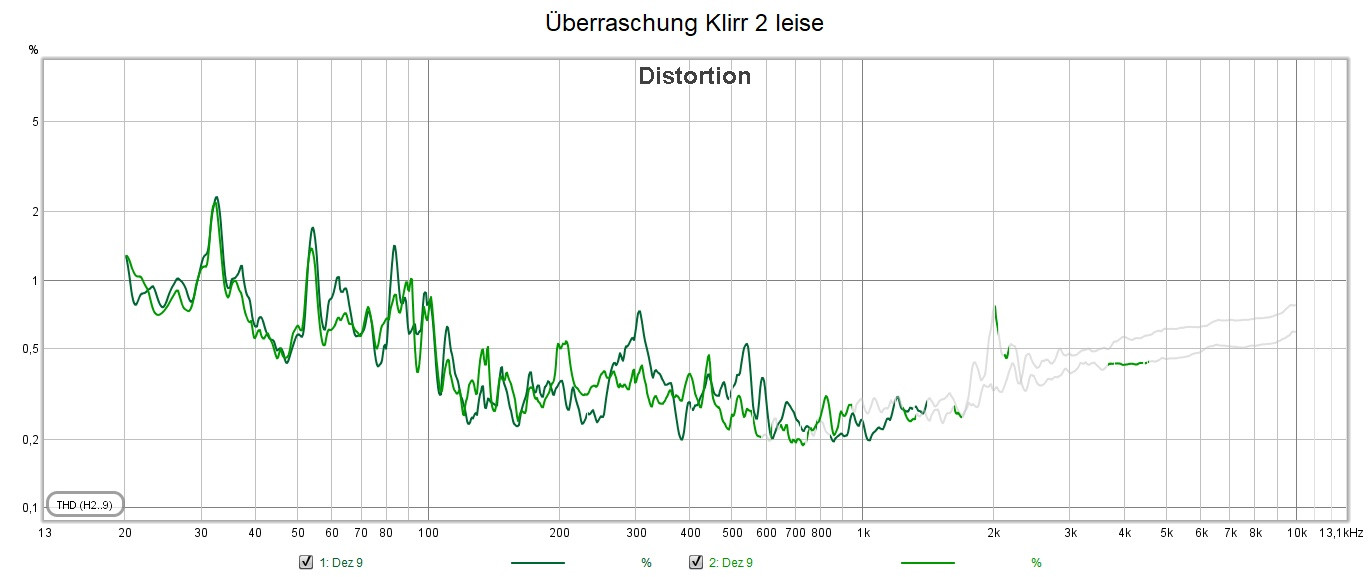

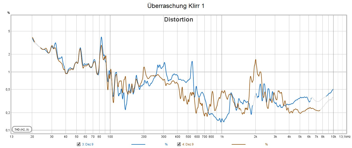

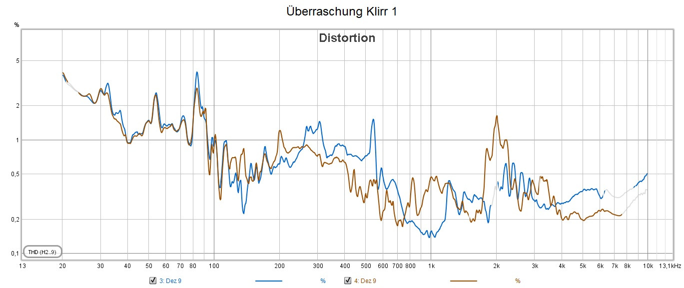

              zuerstmal sieht man eine extreme Ähnlichkeit der Messungen, das könnten Zwillinge sein. Dann ist mir beim Klirr auch noch etwas aufgefallen:
              leise:
              Klicke auf die Grafik für eine vergrößerte Ansicht  Name: berraschung Klirr 2 leise.jpg Ansichten: 0 Größe: 115,6 KB ID: 725646
              laut:
              Klicke auf die Grafik für eine vergrößerte Ansicht  Name: berraschung Klirr 1 laut.jpg Ansichten: 0 Größe: 128,3 KB ID: 725647
              stelllenweise hat der TI100 sogar mehr Klirr als der B100, und zwar an zwei Klirrspitzen bei 300 und bei etwas über 500 Hz, ansonsten niedriger oder gleich als der B100. Auch bei der lauten Messung würde ich keinen wirklichen Sieger rausdeuten, also im Umkehrschluss, die "was braucht man mehr" hätte man ganz genau auch mit dem B100 machen können, mit keiner Verschlechterung der Akustikperformance, messtechnisch. GANZ laut kann ich nicht messen, da wird mein Messergebnis sehr ungenau, gerade was den Klirr angeht.
              Ich überlasse die restlichen Themen euch, diese rauszulesen, denn ich verstehe konkret die unterschiedlichen Hochtonergebnisse nicht. Der Klirr der Aria ist im Hochton deutlich geringer und ich verstehe NICHT warum??? und da ist auch eine Kirrspitze beim B100, bei um die 2000 Hz die ich auch zum ersten mal messe.
              Trotzdem ist das für mich die Bestätigung, dass ich auch den B100 hätte nehmen können, was den Klirr angeht, ...
              Ich meine beim TI100 aber trotzdem einen kleinen Vorteil in Sachen Klarheit herauszuhören, ... ist nur interessant, dass man dies nirgends messtechnisch erfassen kann. Oder in welchem Schaubild sehe ich das. Phasentechnisch ist die Aria besser, bei den Winkelmessungen ist es die neue Standbox, ... was ist jetzt Besser???

                ich habe eine Vermutung wegen des höheren Klirrs im Grundton, vielleicht ist es auch der TIW250XS in BR. Das werde ich noch untersuchen, ... was kommt also aus dem Kanal an Mittelton raus? Man sieht es ist nicht viel, aber nicht dass ich jetzt dem TI100 ein falsches Ergebnis unterstelle. Denn insgesamt ist die Box eine gut zusammengestellte Box, mit tollen Treibern und richtiger Auslegung, und auch hier wieder die tollen Ergebnisse des neuen Hochtöners.

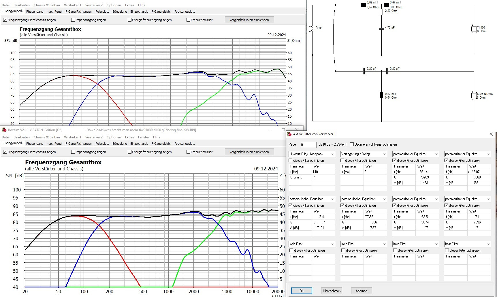

                  J....kleines Detail am Rande, die Weiche habe ich im Luftstrom vom BR Kanal platziert, sodass der Luftstrom die MOX Widerstände kühlt, denn zwei Widerstände im Hochtonzweig werden stark belastet. der 6,8 und 15 Ohm sind so positioniert dass sie jederzeit austauschbar sind. wichtig, nur was wäre wenn, ist im Bereich der Weiche KEINE Dämpfung untergebracht, sodass die Box nicht abfackelt. Reine Vorsichtsmaßnahme. Gruß Timo

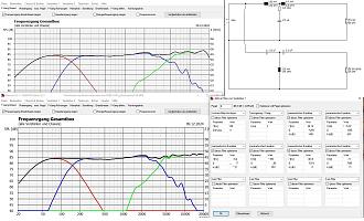

                  Es geht doch ganz anders: mit nur einem Eq. Hier ein Beispiel mit mehreren wegen des fehlenden Eqs die die Boxsim nicht hat.

                      #55
                      ich habe etwas aufgeräumt, dass nicht hunderte Simulationen im Umlauf sind, ... im ersten Post habe ich die Simulation angehängt wie schlussendlich messtechnisch umgesetzt wurde.
                      dies ist so entstanden, dass ich die erste simulierte Weiche, fliegend verdrahtet, umgesetzt habe und in der Winkelmessung es im Trennungsbereich nicht funktioniert hat. Nach etlichen Iterationen ist dann dies rausgekommen.

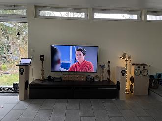

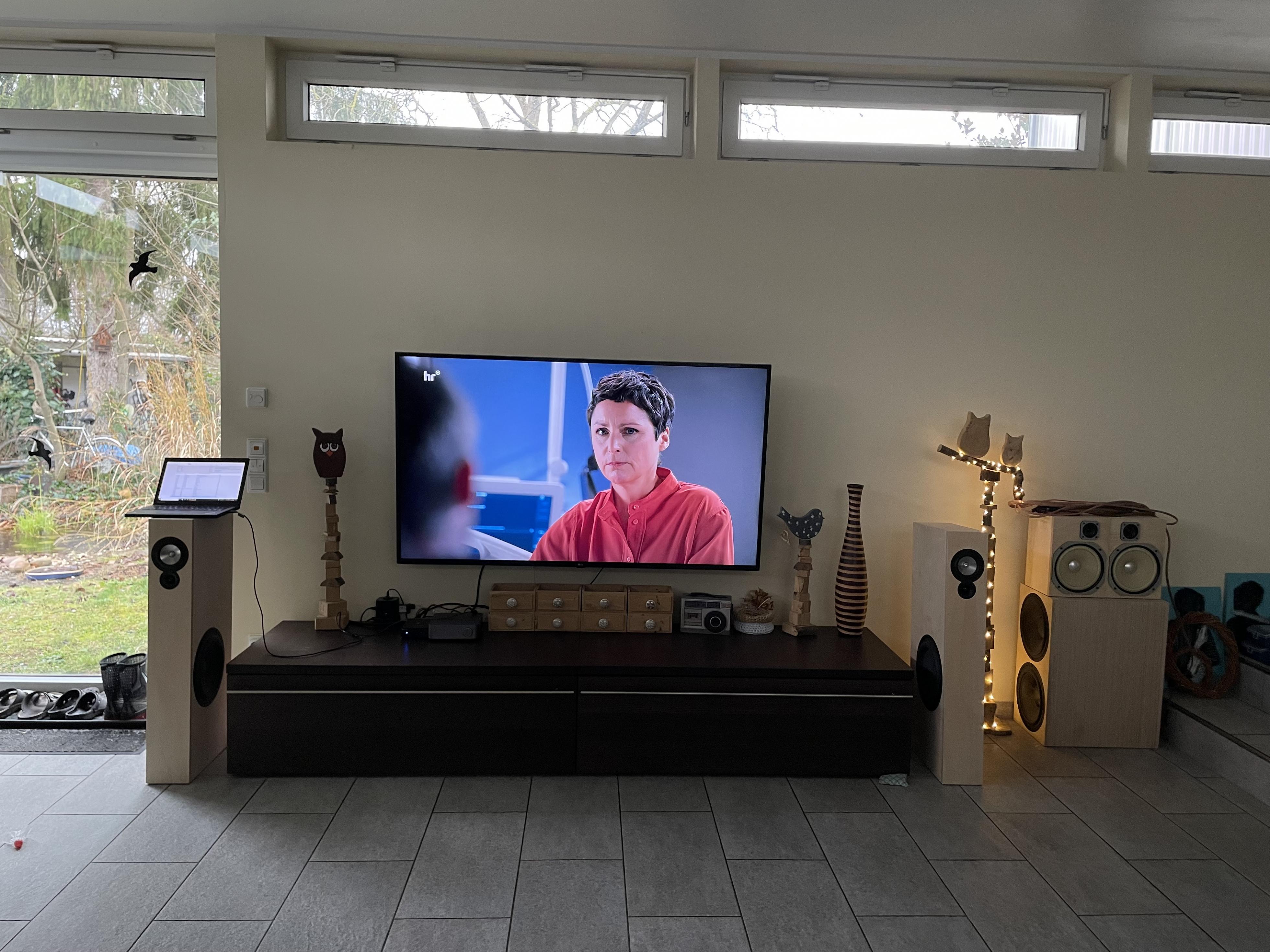

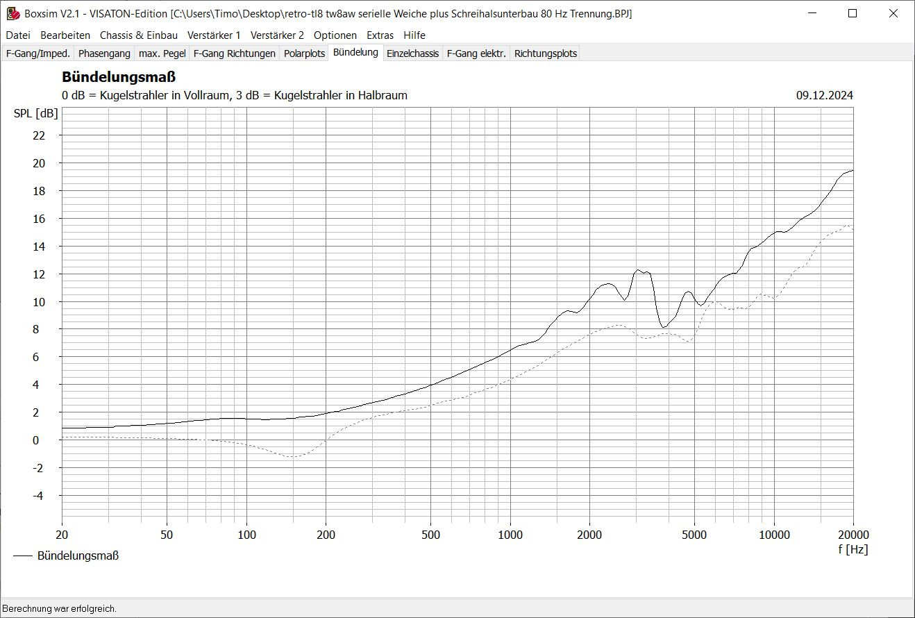

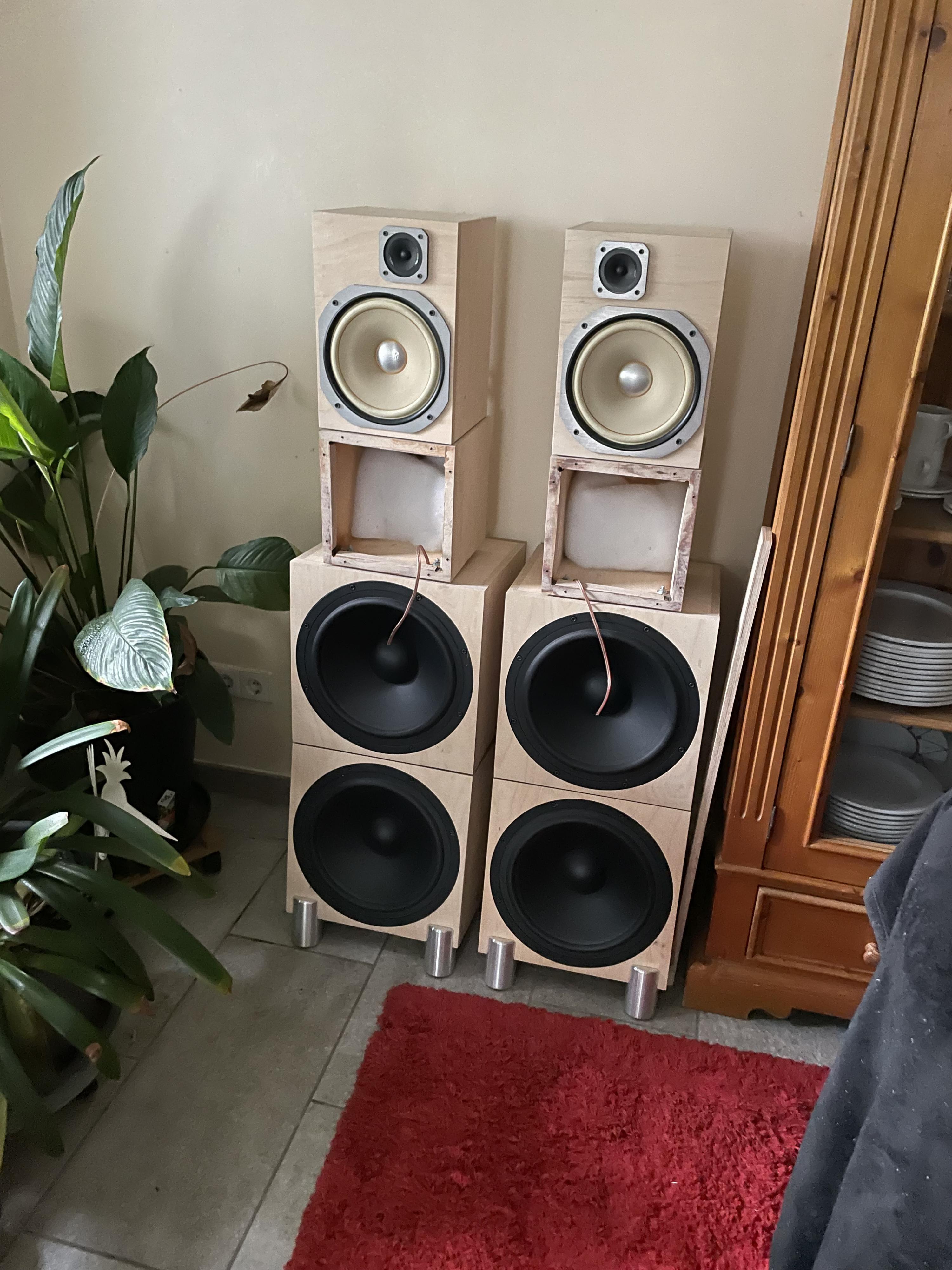

                          ich weiß jetzt nicht in welchem Thread ich meine Gedanken posten soll, denn die "was braucht man mehr MK2" ist aus meiner Sicht nahezu durchdiskutiert und ich habe gerade den großen Studiomonitor TL8 TW8 und den Schreihalsunterbau in Gedanken und vergleiche gerade mein aktuelles Wohnzimmerprojekt mit den neuen Gedanken.
                          Kennschalldruck kann von 85 dB auf rund 90 dB hochgedrückt werden. Der maximal mögliche Pegel wird durch den TI100 beschränkt mit rund 103 dB was ich hier messtechnisch schon bei 112 dB gesehen habe, ... und den Studiomonitor hatte ich schon mit den Doppelsub am Laufen mit 115-116 dB. (ein Meter Abstand zur rechten Box und es laufen beide Boxen. Es spielt ein Stück von Yello, immer gleicher Standplatz im Wohnzimmer),
                          Die Bündelung
                          auch sehr vergleichbar, aber bei der Studio-Monitor mit Subunterstützung etwas stärker
Ansichten: 363
Größe: 274,2 KB
Ansichten: 329
Größe: 1,06 MB
ID: 725694 Klicke auf die Grafik für eine vergrößerte Ansicht
Ansichten: 322
Größe: 1,13 MB
                          was mir direkt auffällt, dass das Wohnzimmerprojekt doch deutlich schlanker und wohnzimmerfreundlich daherkommt. Was noch auffällt ist, dass das aktuelle Wohnzimmerprojekt sicher sehr viele befriedigen wird. Und der Studiomonitor plus Schreihalsunterbau sehr massiv daherkommt. Sprich man benötigt diese massiven Dinger eigentlich nicht. Deswegen wird es auch nur ein Gedankenexperiment mit späterer Überprüfung in der Praxis ob meine Gedanken gestimmt haben. Und wie schon angedeutet wird dieses Projekt komplett frei von digitaler Technik sein, alles ANALOG. Und diese Elektronik teste ich gerade am Wohnzimmerprojekt und mache morgen einige Messungen.
                          Auch wieder ein Gedankenexperiment.
                          1. Ich mache nur die Trennung mittels des WIIM AMPs ohne Bass-Korrekturen und stecke um und
                          2. messe dann nochmals, mit dem Analogteil. (Natürlich beide Messungen am Wohnzimmerprojekt "was braucht man mehr MK2", um die Elektroniken direkt miteinander zu vergleichen) So habe ich dann direkt die beiden Vergleichsmessungen. Beim zweiten Mal, mit dem ANALOG-Teil muss ich aber versuchen den gleichen Pegel zu treffen. Das wird spannend. Ich versuche schon jetzt eine Prognose, ... egal wie die Trennung zustandekommt, müssten theoretisch sehr viele gleiche Kurven dabei rauskommen. Die letzten Male hatten die "Passiven" in der Klirrmessung teils die Nase vorne. Mal sehen was dabei rauskommt, ...

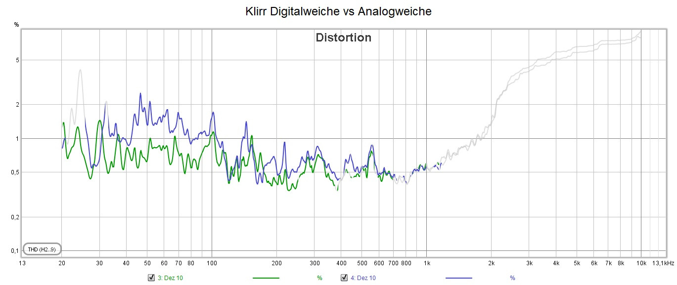

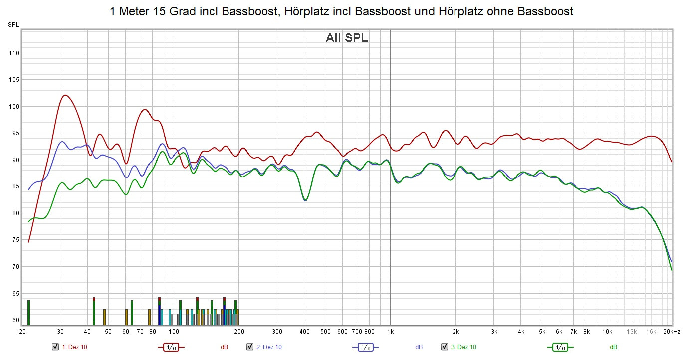

                            ich habe mir heute morgen keine Freunde in der Nachbarschaft gemacht. Ich wollte das Gedankenexperiment von gestern Abend unbedingt durchziehen, "koste es was es wolle"
                            1. WIIM AMP Messung am Messplatz ein Meter 15 Grad, incl dem Bassboost von 8 dB bei 30 Hz
                            2. WIIM AMP Hörplatzmessung rund 5-6 Meter unter 15 Grad, incl Bassboost von 8 dB bei 30 hz
                            3. WIIM AMP Hörplatzmessung rund 5-6 Meter unter 15 Grad, ohne Bassboost
                            4. Analogweiche ungefähr eingepegelt auf Messung Nummer 3
                            Kurven 123 sind nachvollziehbar:
Name: 1 Meter 15 Grad incl Bassboost, Hörplatz incl Bassboost und Hörplatz ohne Bassboost.jpg
Ansichten: 332
Größe: 252,9 KB

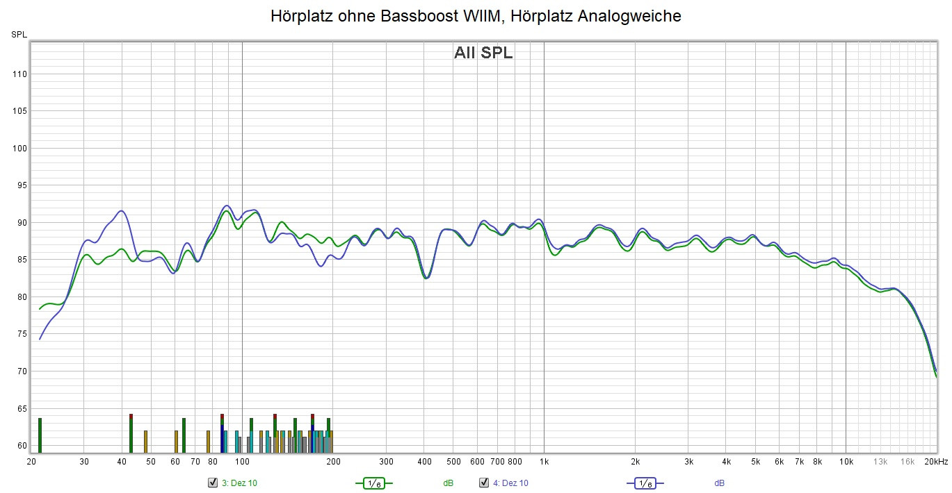

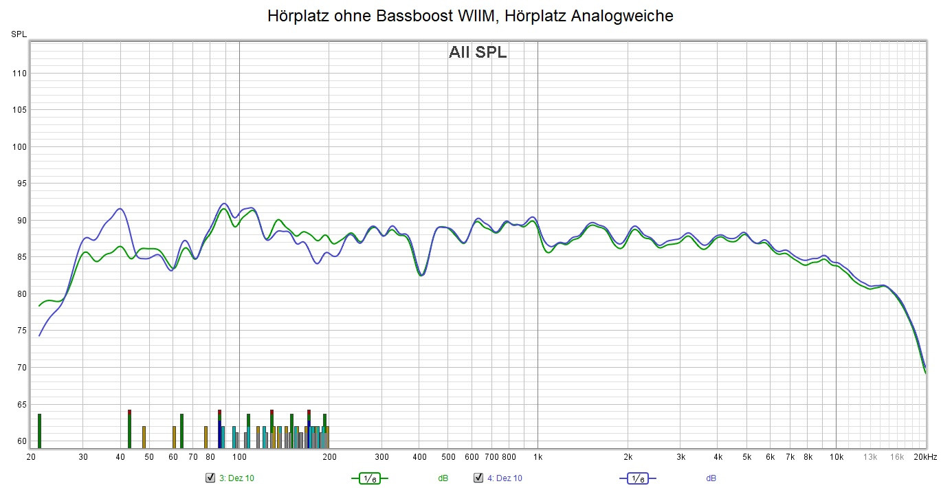

                            dann der Vergleich zwischen Messung 3 und Messung 4, sprich macht die Analogweiche das Gleiche wie der WIIM AMP? Eindeutig NEIN
Name: Hörplatz ohne Bassboost WIIM, Hörplatz Analogweiche.jpg
Ansichten: 321
Größe: 228,6 KB
                            erwartet habe ich gleiche/identische Kurven, bis auf den Trennungsbereich, denn der WIIM AMP trennt nach etlichen Mess-Sitzungen beim optimalen Punkt bei 200 Hz, und die Analogweiche trennt bei festen 160Hz, somit war klar, dass es da Unterschiede gibt. Was mich nachdenklich macht ist der PEAK bei 40 Hz bei der Analogweiche. Ist da ein schmalbandiger Bassboost drin? Zumindest das Handbuch schreibt da drüber nichts.
                            und warum ich es gemacht habe, gibt es am Klirr eine Gleichheit? Eindeutig NEIN
Name: Klirr Digitalweiche vs Analogweiche.jpg
Ansichten: 323
Größe: 119,8 KB
                            im wichtigen Oberbass macht die Analogweiche deutlich mehr Klirr. Das ist wirklich eine Überraschung, und für mich aktuell noch nicht fassbar, ... ich gehe davon aus dass es die Analogweiche ist, denn die benutzten Verstärker sind meine Messverstärker die niemals in Bezug auf Klirr auffällig waren.
                            Fazit für diese Wohnzimmerkombination, es beibt der WIIM AMP in dieser Konstellation.

                                • 2351
                                #60
                                Moin Timo,
                                um rauszufinden, was mit dem Peak da unten los ist, mach doch mal die Vergleichsmessung im Nahfeld (1cm vor der Dustcap). Da sollte man das besser sehen ...
