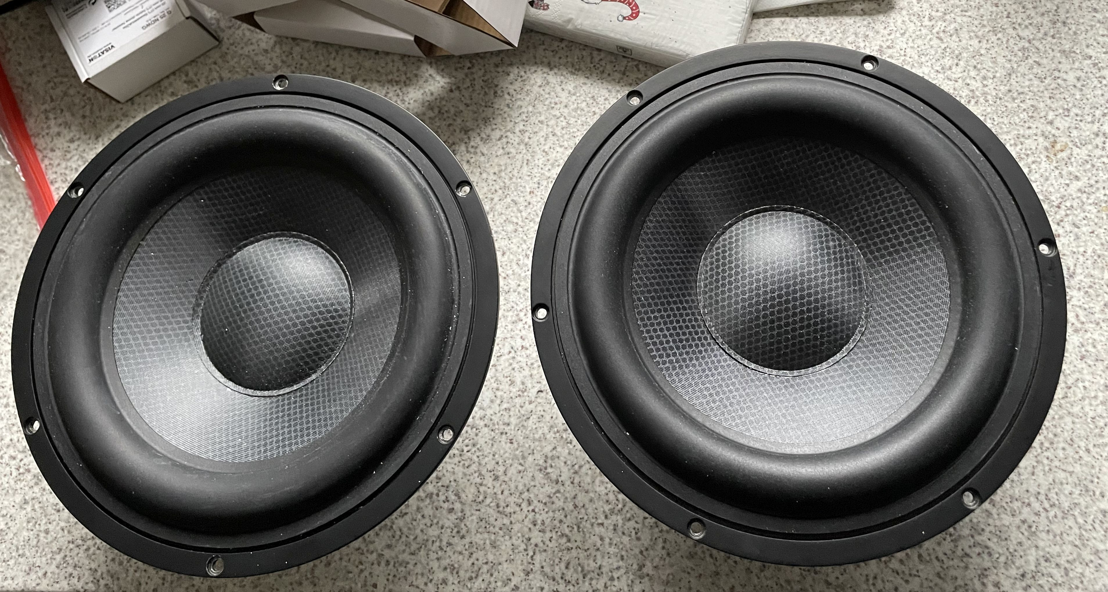

      dann noch zu erwähnen, dass jetzt alles im Haus ist. Soeben ist ein erbebensicheres Paket bei mir angkommen. Ich habe rund 15 min ausgepackt bis die Treiber vor mir liegen. Da hätte der Hermesbote einen Überschlag im Sprinter haben können, wäre das Paket das einzige gewesen, wo der Inhalt heil geblieben wäre. Danke Frank!!!
      Klicke auf die Grafik für eine vergrößerte Ansicht  Name: IMG_2987.jpg Ansichten: 0 Größe: 1,81 MB ID: 725499

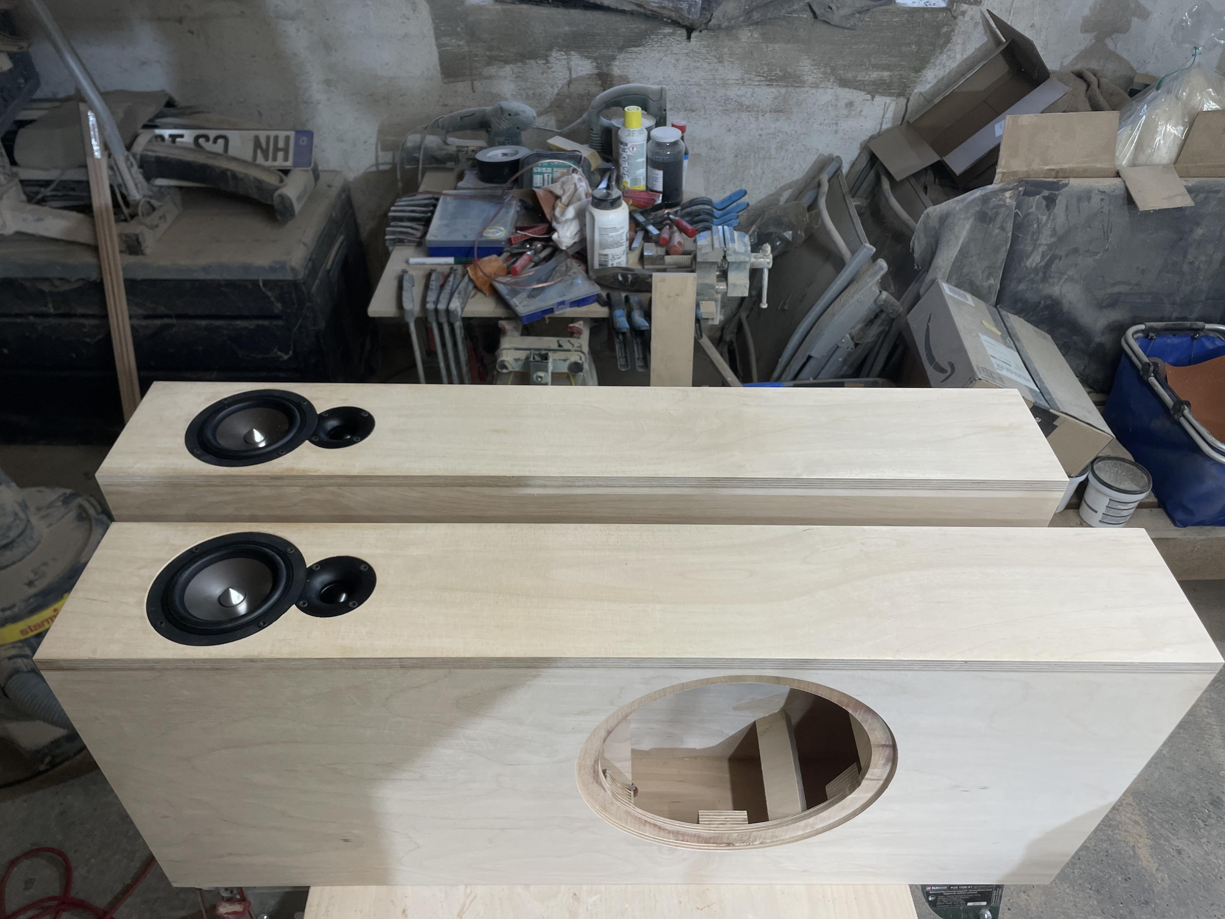

        heute morgen ging es in der etwas wärmeren Garage weiter, ... ein paar Bilder und dann ein paar Worte:

        und
Ansichten: 359
Größe: 947,8 KB

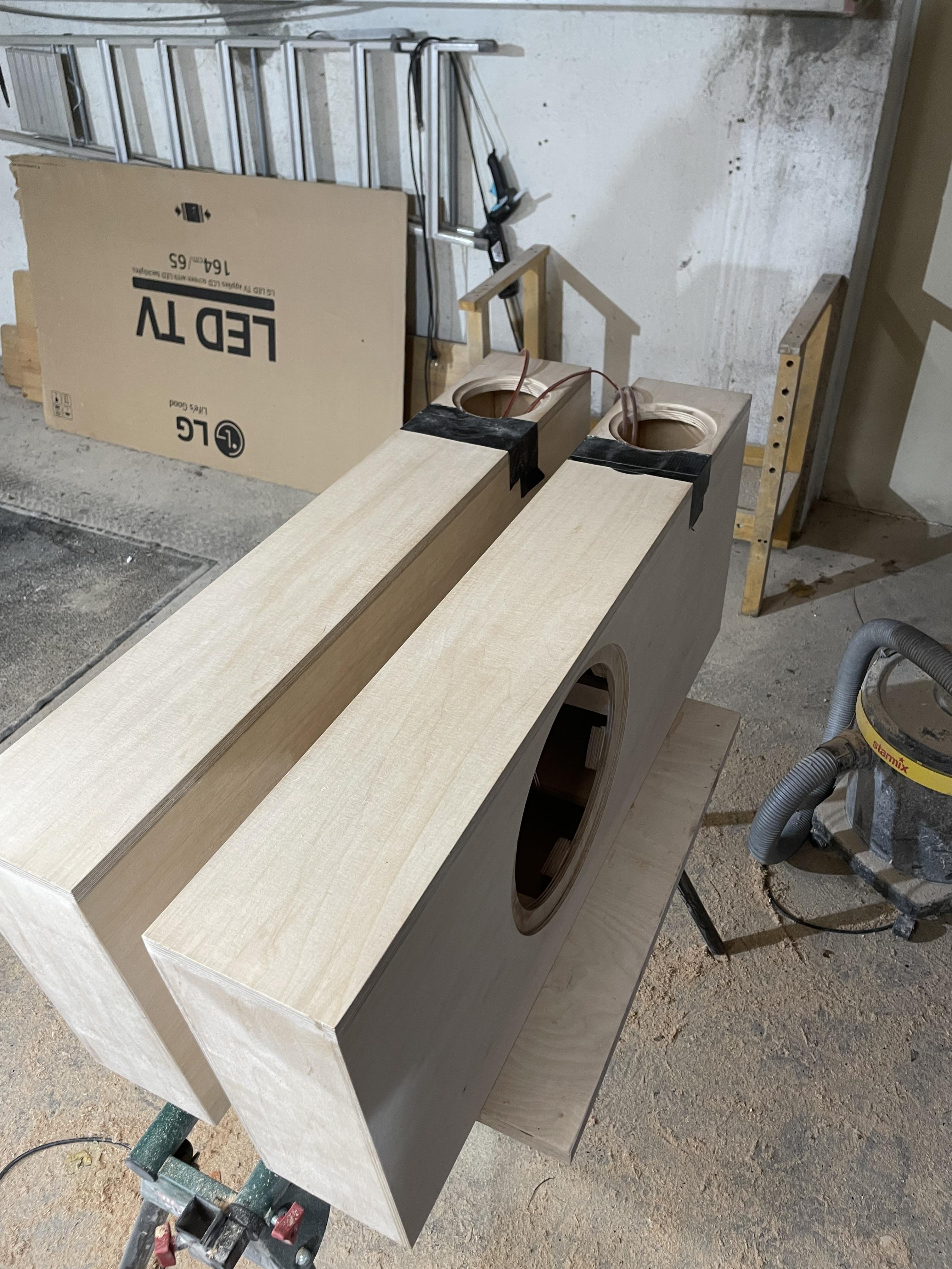

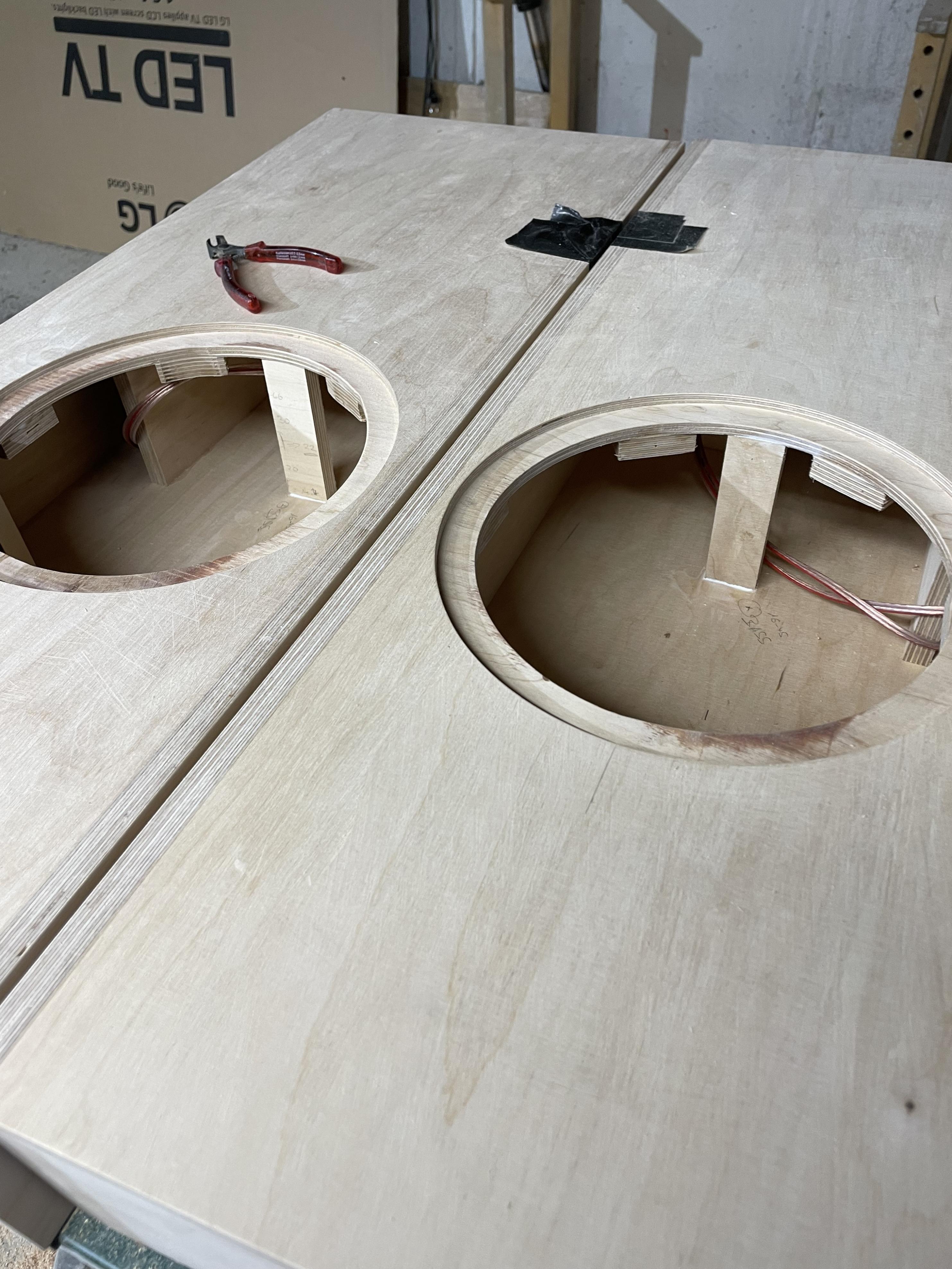

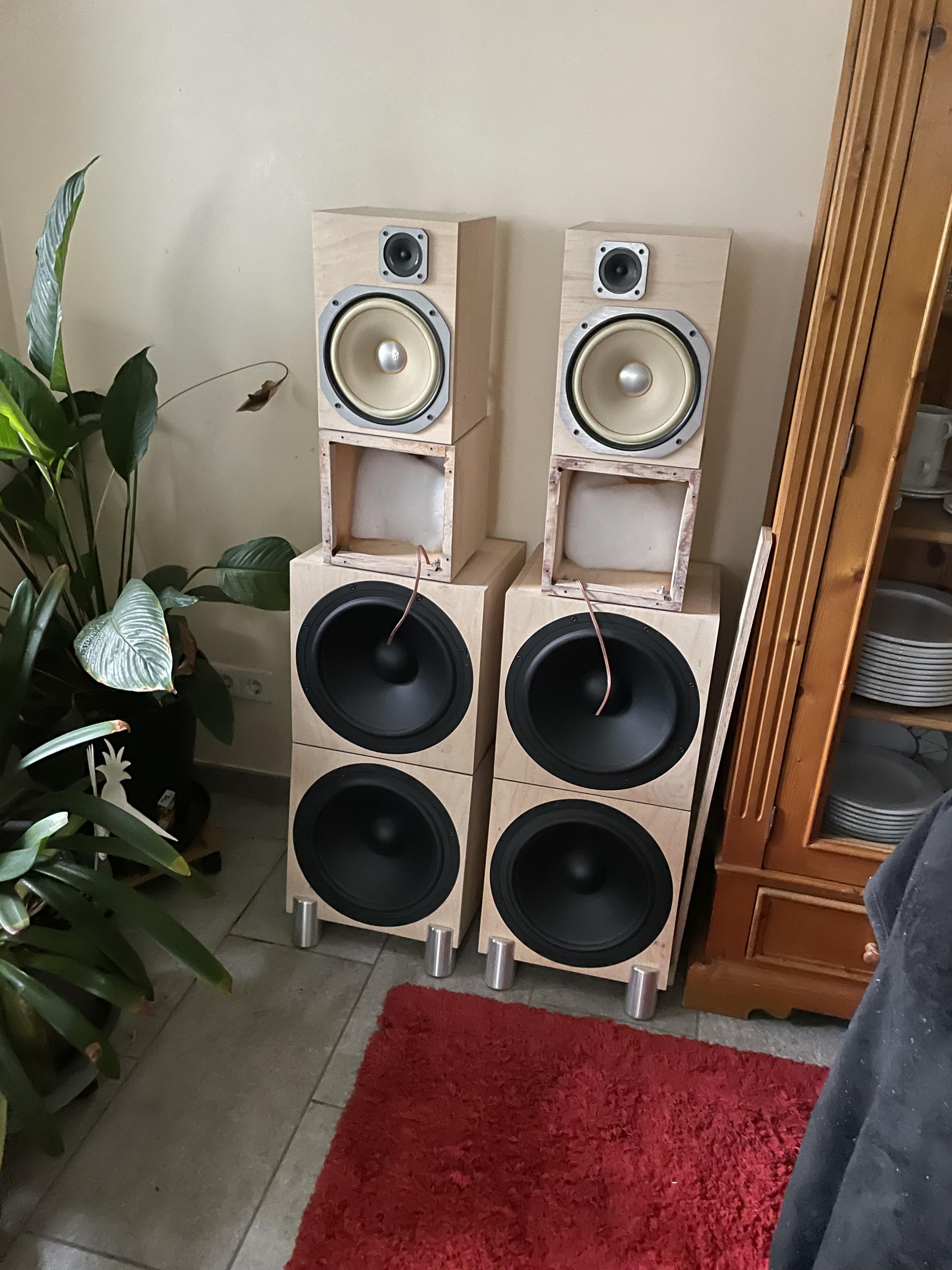

          • 10067
          und noch ein Bild von gerade eben, bei der Stellprobe.
Ansichten: 372
Größe: 1,20 MB

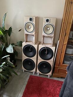

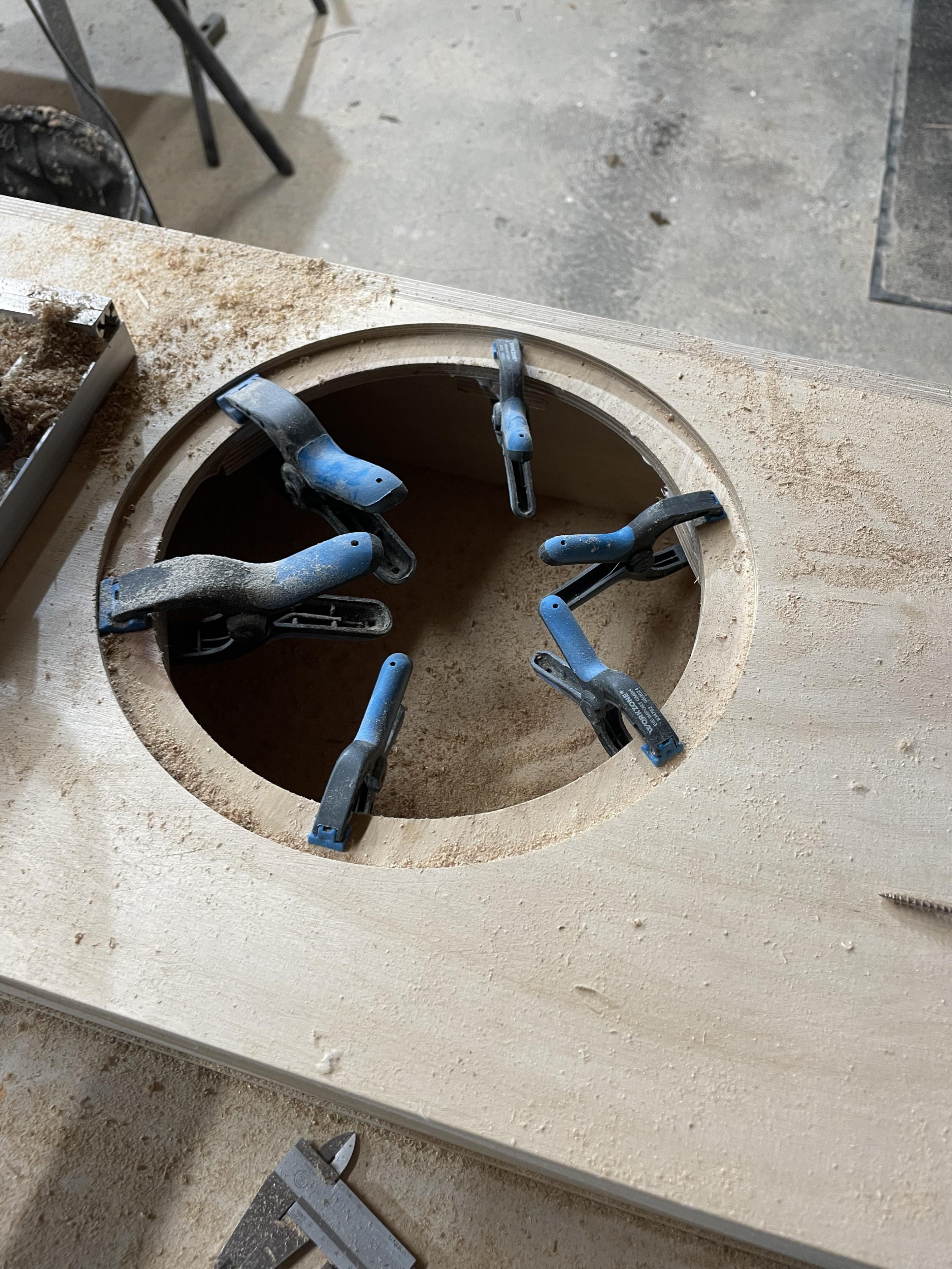

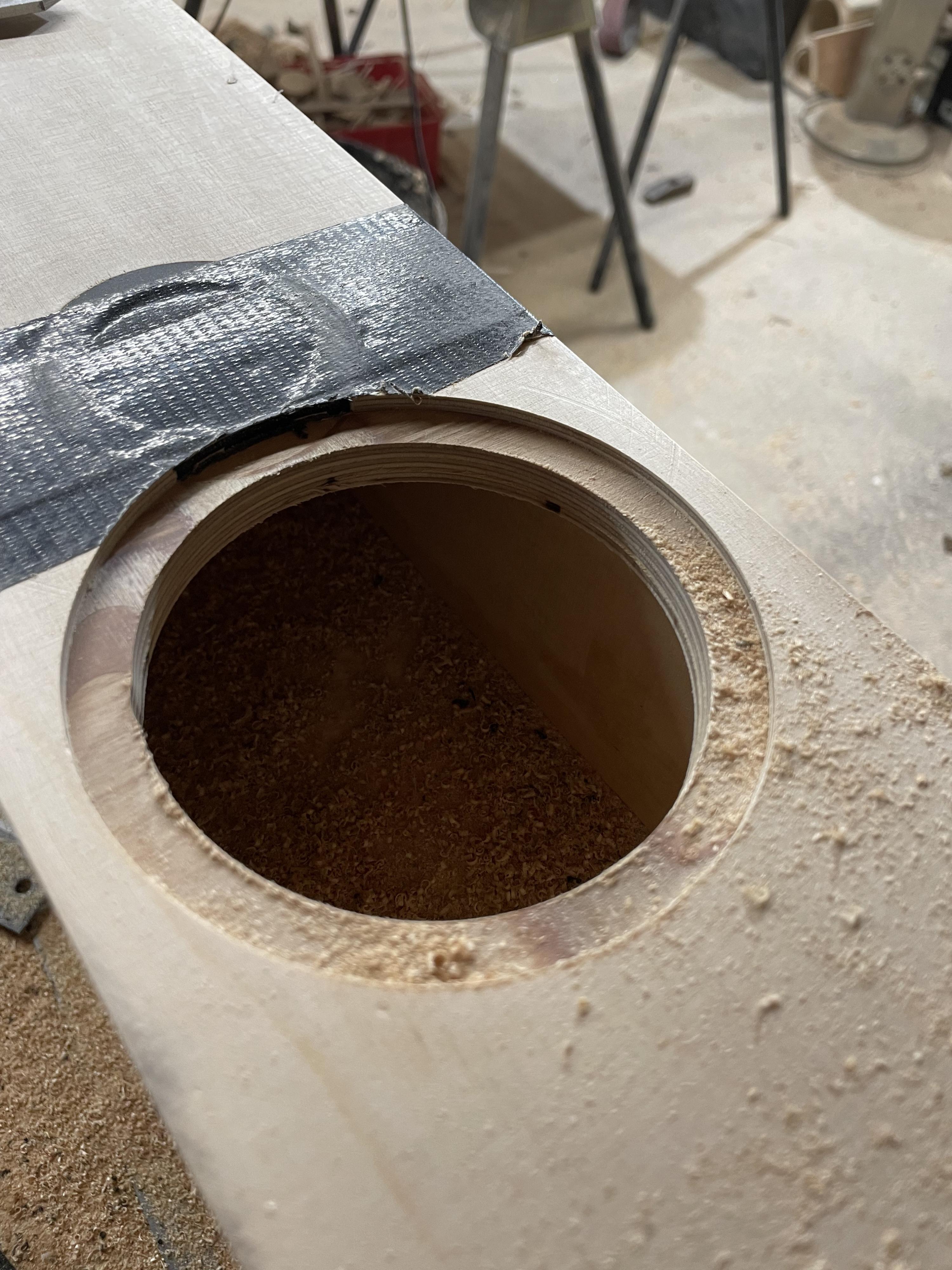

          wie man in den Bildern im letzten Post sieht, habe ich den Hochtöner 9 mm angefräst, und das ging erstaunlich gut. Ich habe den Hochtöner etwas tiefer gefräst sodass er ganz verschwindet und dann ein Klebeband drübergemacht, dass nichts herausragt. Dann ganz normal den TI100 eingefräst 122 mm, der hat gemessene 121,5 mm.
          Mit dem Bassloch habe ich angefangen zu fräsen und habe einen Berechnungsfehler gemacht, sodass ich den Treiber 350 mm von unten angerissen habe, nachdem ich dann das Loch durchgefräst hatte habe ich gemerkt, dass ich den Treiber doch etwas höher hätte anbringen könnte. Aber alles gut, den TIW300 in der MegaAria hatte ich wegen dem Schwingen des Gehäuses auch sehr tief angebracht, ...
          Dann habe ich gemerkt dass, nachdem das Loch gefräst war, dass die Seitenwände nicht mehr stabil genug waren und die Schraubtiefe des TIW250XS doch sehr klein war. Das habe ich dann korrigiert mit kleinen Brettchen die ich an gewissen Stellen verleimt habe. Die Seitenwände selbst sind nun miteinander verspannt. Das Gehäuse ist sehr stabil geworden. Ich bin jetzt aber durch die Aufmerksamkeit, doch keine Fehler beim Fräsen zu machen, sehr platt. Die Fräsungen sind sehr genau geworden und die Chassis passen.

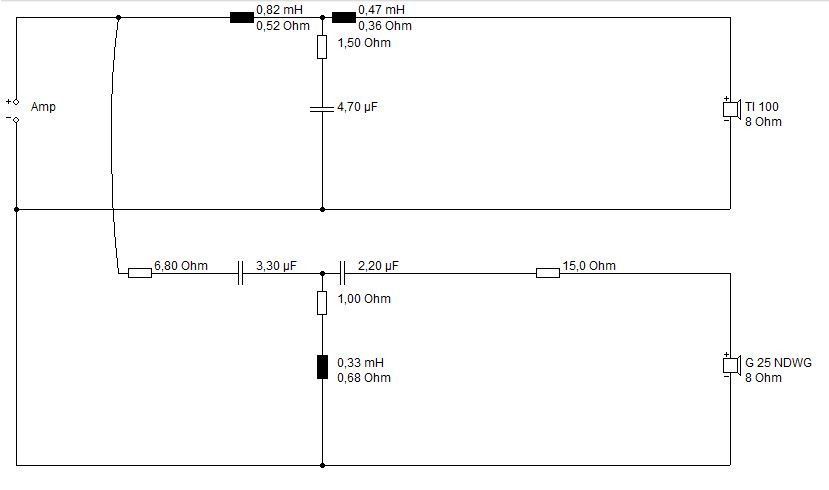

          Das Bild vom Post zeigt die Situation von heute mittag wenn ich die Abstimmung des Oberteils mache, also TI100 und G25NDWG bekommen heute noch eine passive Weiche. Gruß Timo

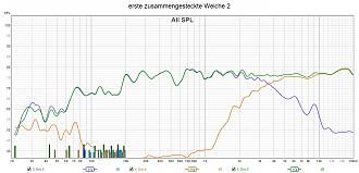

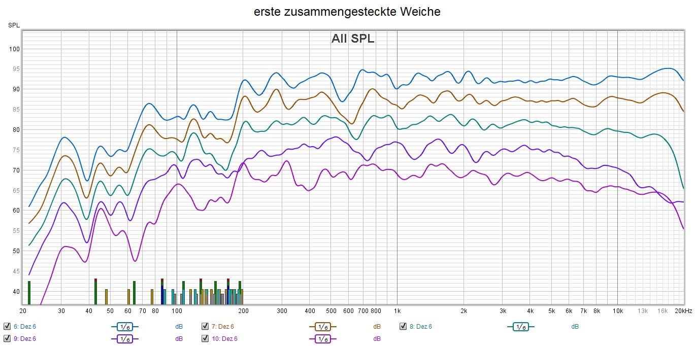

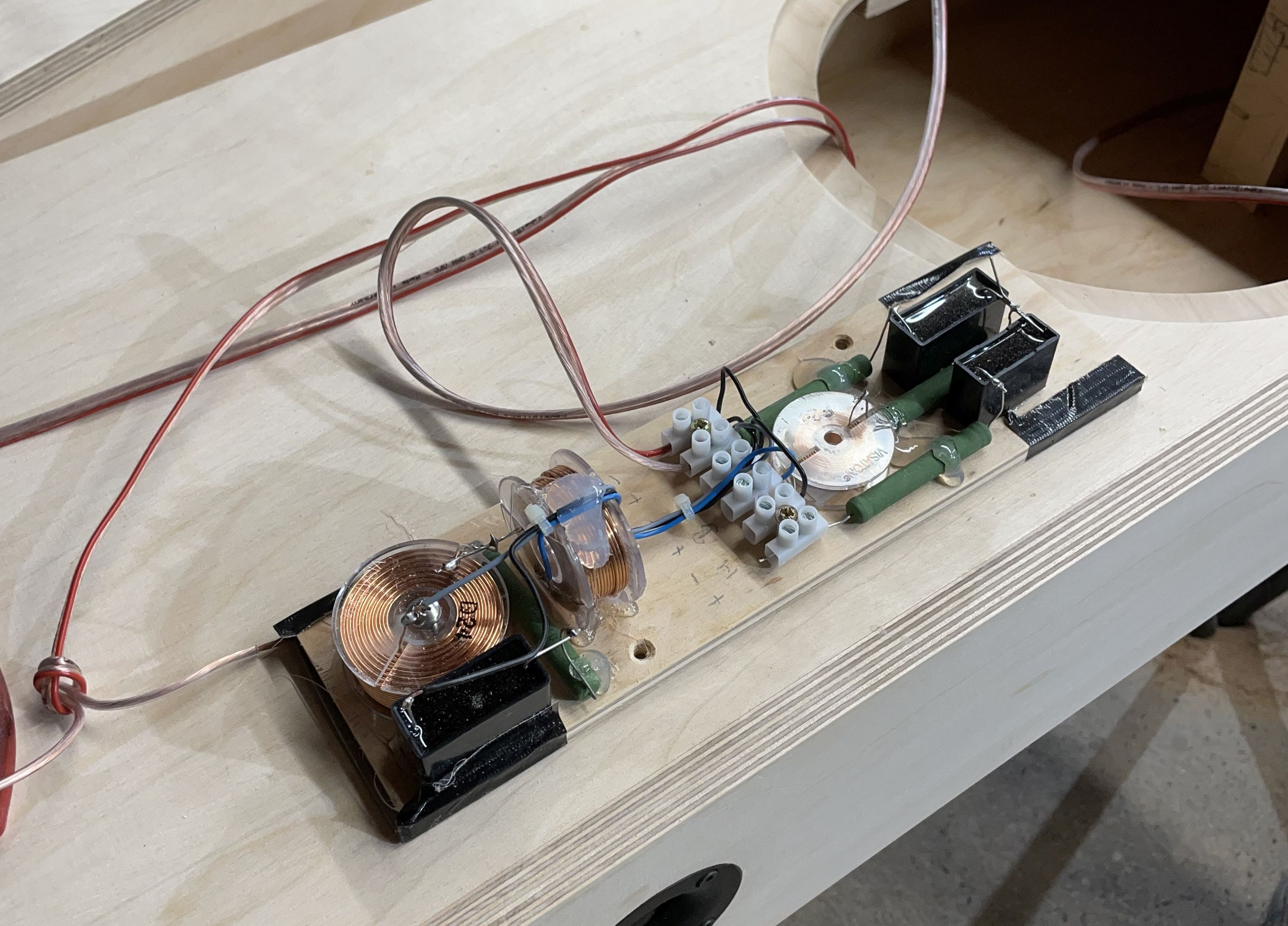

            • 10067

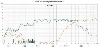

            die aktuell zusammengesteckte Weiche sieht ganz ähnlich aus, wie in der Simulation vorausgesagt.
            Klicke auf die Grafik für eine vergrößerte Ansicht  Name: erste Weiche die Messtechnisch verifiziert wurde.JPG Ansichten: 0 Größe: 37,9 KB ID: 725535
            bis auf den Widerstand in der TI100Weiche hat sich die simulierte Weiche soweit bestätigt:

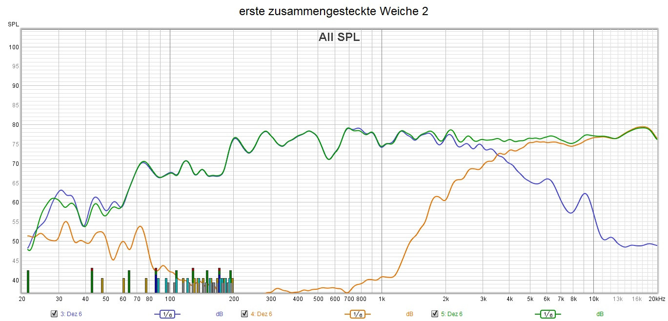

            Klicke auf die Grafik für eine vergrößerte Ansicht  Name: erste zusammengesteckte Weiche 2.jpg Ansichten: 0 Größe: 245,7 KB ID: 725536

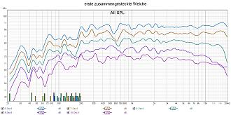

            0, 15, 30 und 45 Grad in einem Meter Abstand und 2 Meter 15 Grad:
            Klicke auf die Grafik für eine vergrößerte Ansicht  Name: erste zusammengesteckte Weiche.jpg Ansichten: 0 Größe: 294,0 KB ID: 725537
            wie ich finde, ein sehr gutes Ergebnis, ... aber wie man auch sieht, ist irgendwo leicht unter 200 Hz Schluss.
            Ich denke ich kann heute mittag ans Löten gehen.
            Dass das alles so gut geklappt hat war eben der Vorarbeit und die Vorabstimmung an der Aria, dass ich wusste wie der neue Hochtöner reagiert. Der TI100 wusste ich nicht mehr o genau, ich wusste nur dass man mit 18 dB meist beim B100 ans ziel kommt. Der TI100 scheit da ganz ähnlich zu funktionieren. Ich würde noch die Klirrmessungen analysieren, ob ich doch noch was ändern sollte, und dann gehts ans Löten.

            • Opelfreak
              • 10.01.2010
              • 373
              Das schaut schon mal fein aus.
              Aber macht das nix, dass der TT dann halb auf die Seitenwände vom Lowboard brüllt?

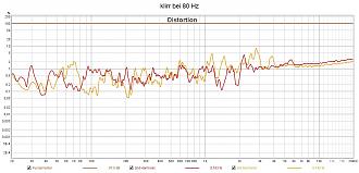

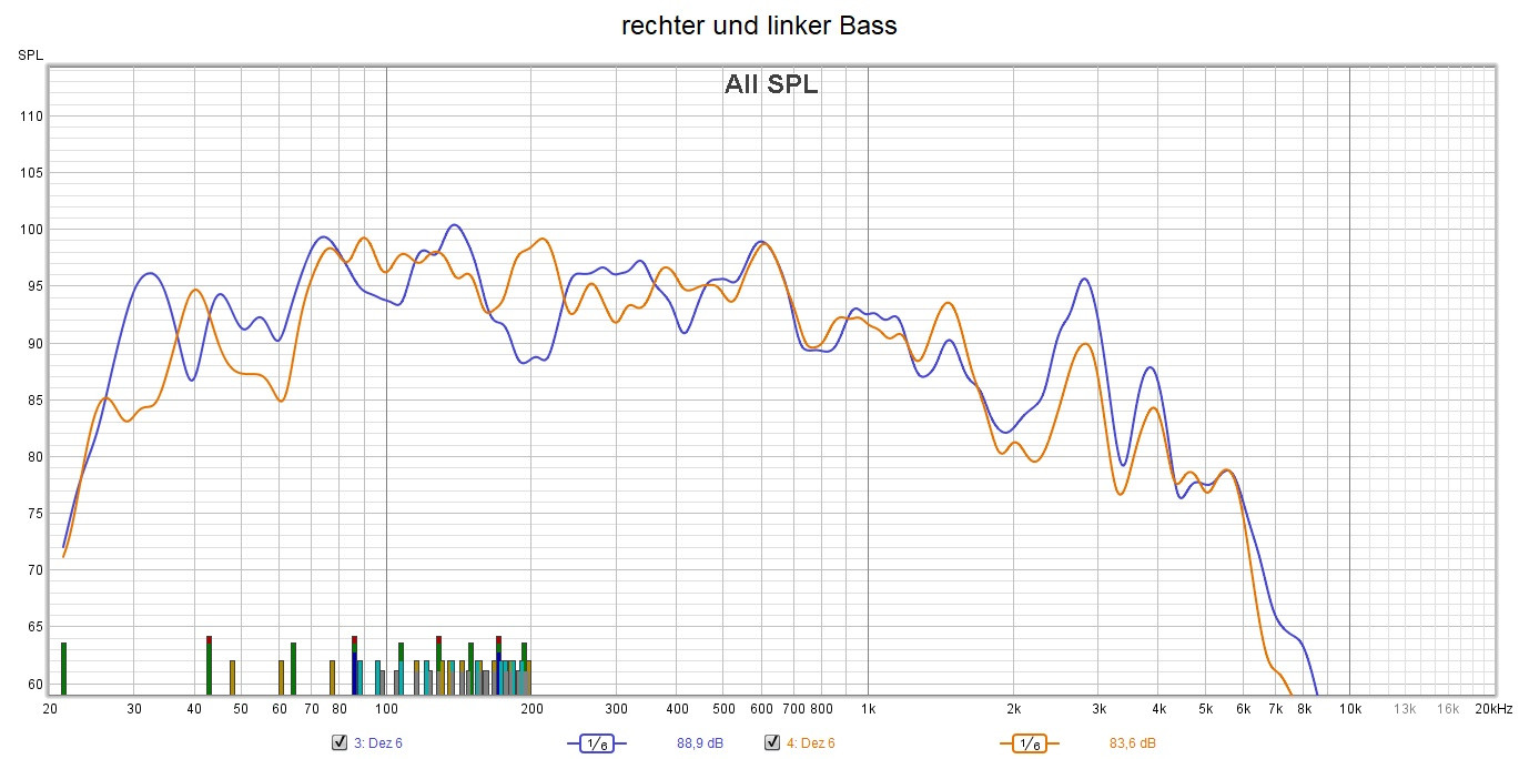

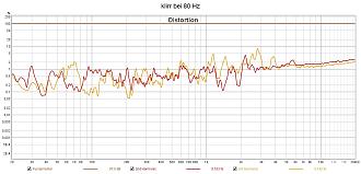

                step by step dokumentiere ich das noch, anbei die erste Messung nach der Fertigstellung:
Name: rechter und linker Bass.jpg
Ansichten: 360
Größe: 230,7 KB

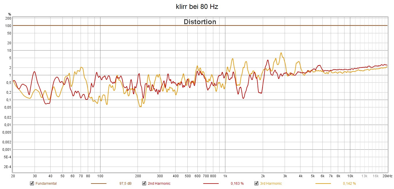

                und Klirr bei 80 Hz:
Name: klirr bei 80 Hz.jpg
Ansichten: 351
Größe: 179,5 KB

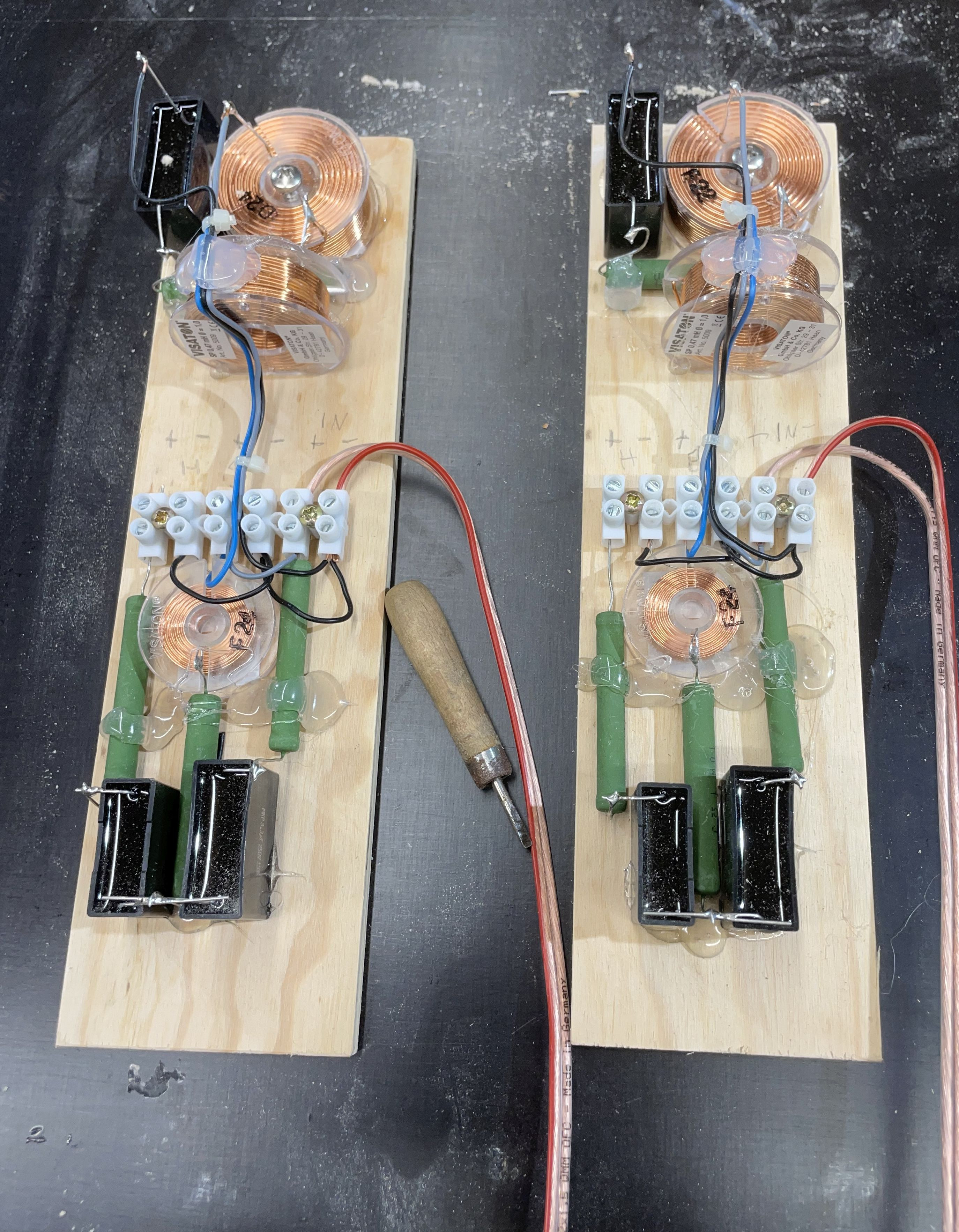

                und die Weiche habe ich auch richtig zusammengebrutzelt:
Ansichten: 352
Größe: 2,18 MB
Ansichten: 344
Größe: 1,14 MB

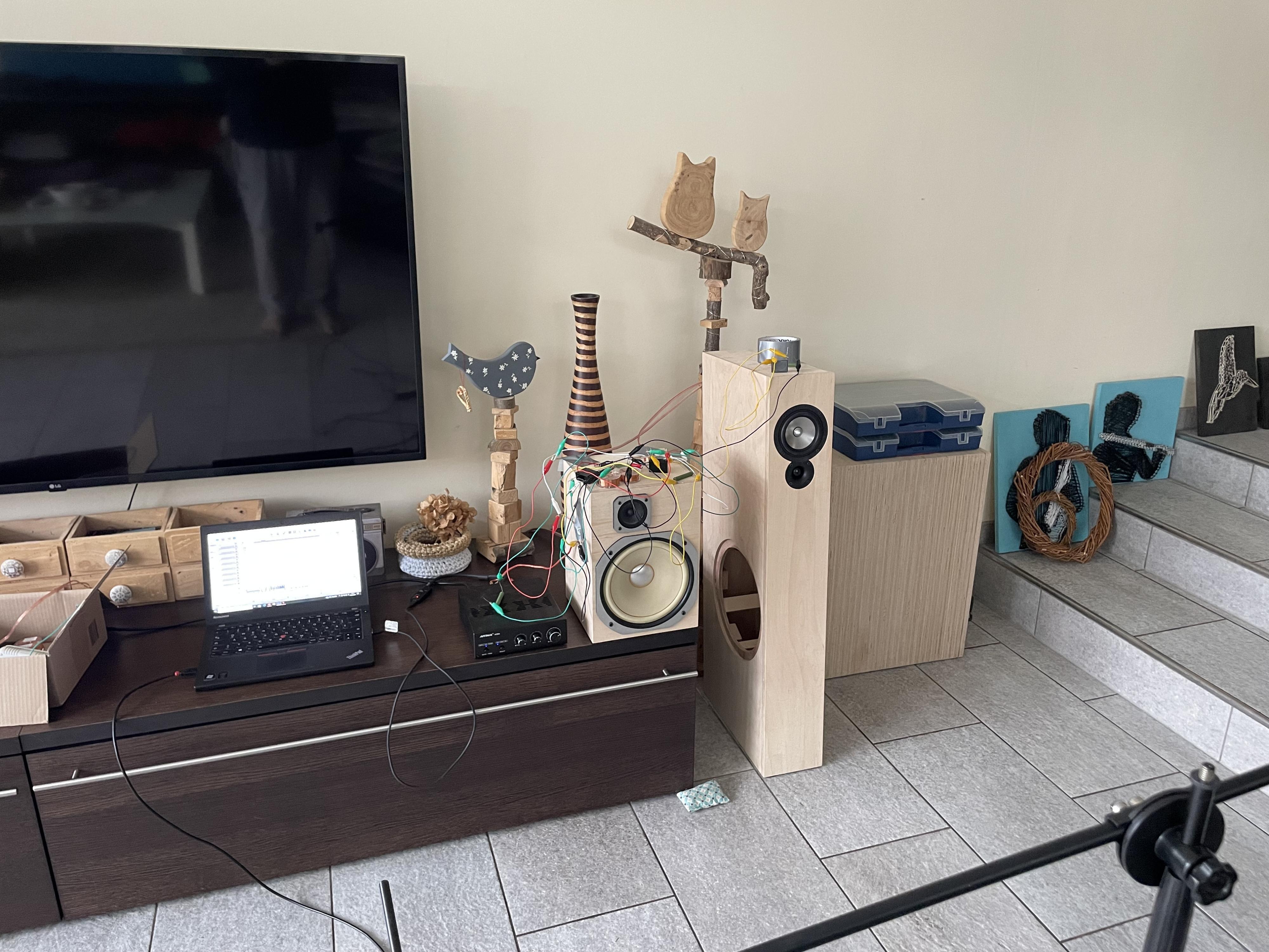

                und dann die erste Stellprobe während der Messung:
Ansichten: 339
Größe: 1,34 MB
                  • 10067

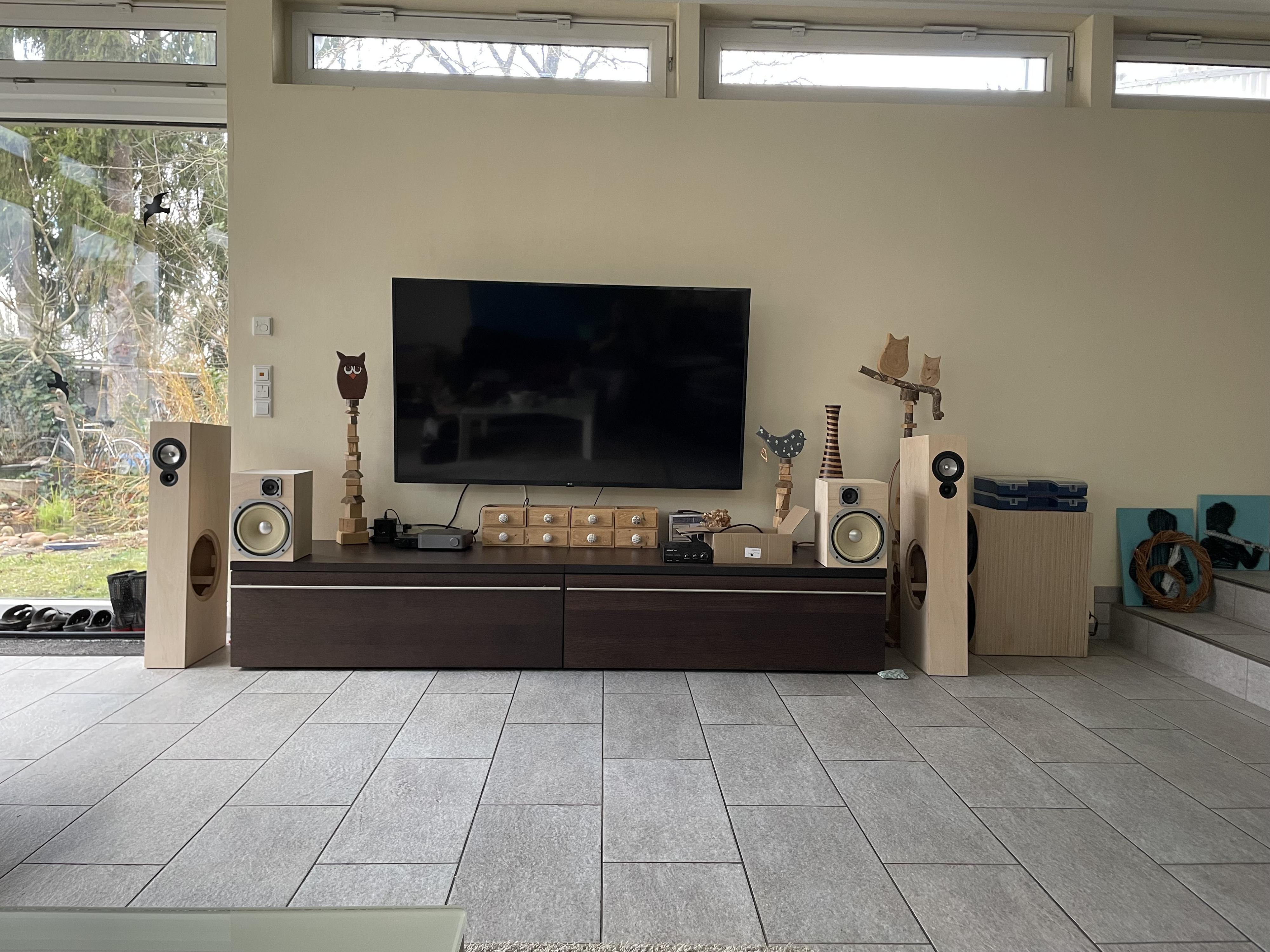

                  die nahen Seitenwände haben im Bass eine positive Wirkung, da der Tiefbass angehoben wird, ... der Boden und die Rückwand hebt den Bass extrem an und dann kommt zusätzlich noch das Lowboard, sodass an dieser Stelle "jede" Box sehr von den nahen Seitenwänden profitiert.
                  Es ist sogar so, dass wenn ich die Boxen einen Meter nach vorne ziehe, da deutlich weniger Tiefbass vorhanden ist. Das habe ich schon zig mals gezeigt. Deswegen hätte wohl an diesem Standplatz ein TIW200 in BR locker gereicht.

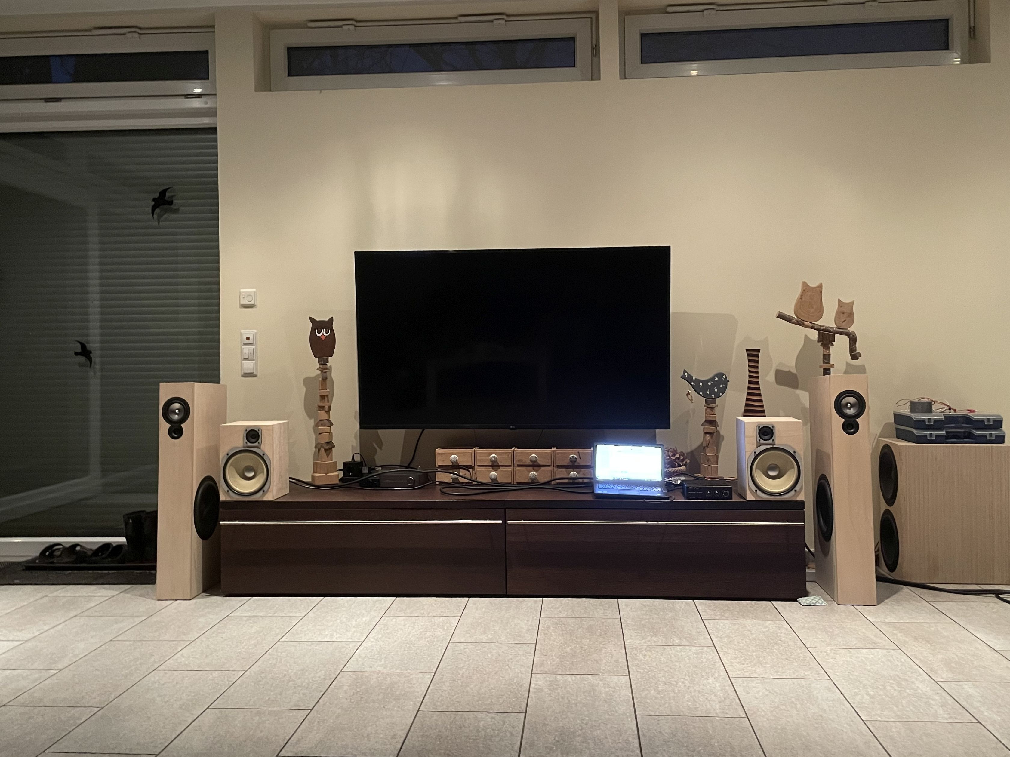

                    • 10067

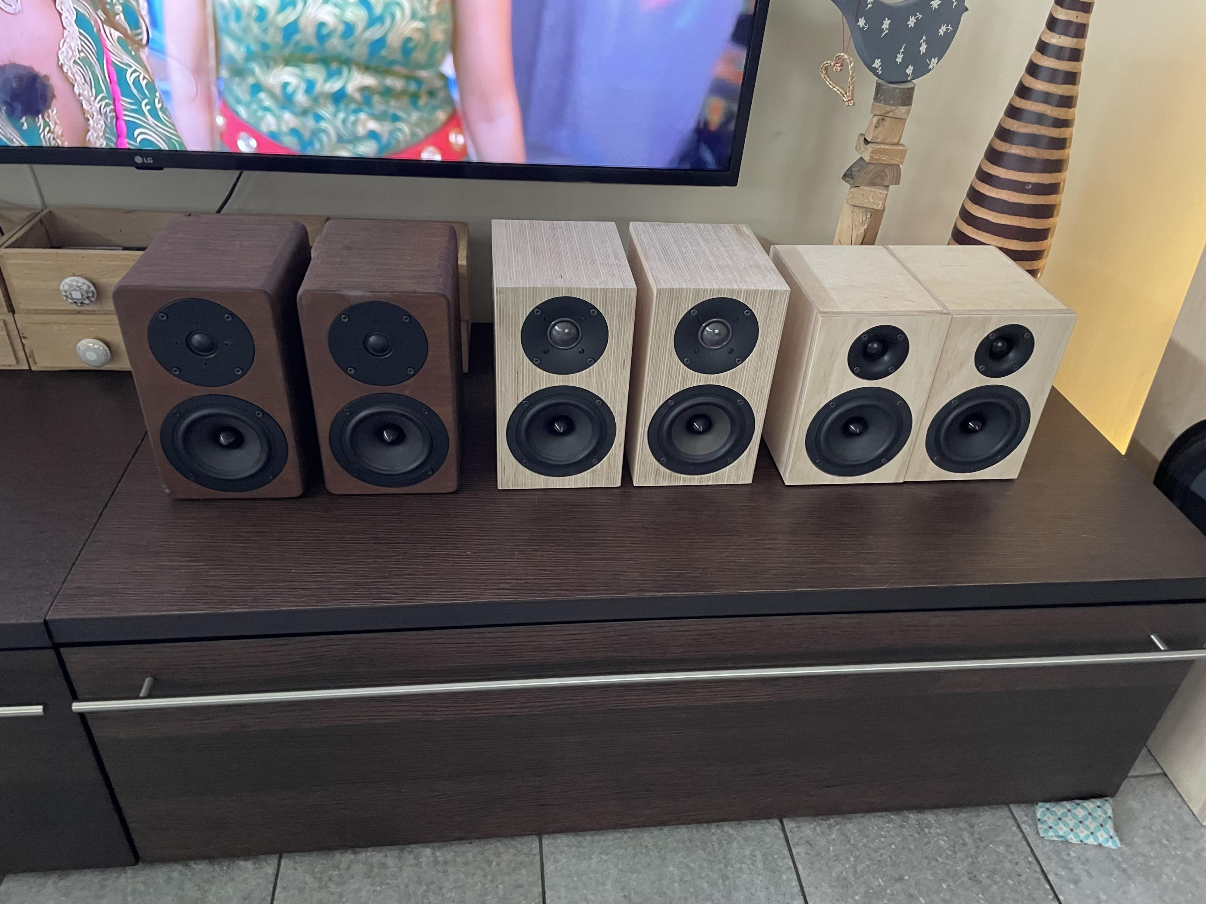

                    Die Retro TL8 MK2 und der Doppelsub sind nicht mehr aktiv, und beiseite gestellt, ... die Elektronik WIIM AMP und ein kleiner Fosi Audio betreibt mit Trennfrequenz bei 165 Hz die "was braucht man mehr MK2". Ich habe nun eine Weile "George Duke" gehört und der TI100 macht seine Arbeit wirklich hervorragend. Und nun in der Kombination mit dem G25NDWG und einer etwas höheren Trennung, passt der Gesamteindruck. Was mich absolut anmacht, ist der TIW250XS in kleinem BR-Volumen. Ich habe jetzt nicht eingemessen, und vermutlich höre ich den Bass viel zu laut, aber das hat wirklich Klasse. Morgen mache ich mich dran den Bass richtig per Messtechnik einzupegeln. Was ich jetzt schon in den ersten Messungen gesehen habe, dass der Klirr ausgesprochen niedrig ist. Ich kann noch nicht genau sagen warum, vielleicht weil der BR-Kanal nach hinten hin geht, oder, ... das untersuche ich morgen. Der Grundton ist noch etwas schwach, ich denke da passt die Phase zwischen Bass und TI100 noch nicht perfekt, auch das schaue ich morgen. Was mir super gut gefällt, ist die Durchhörbarkeit aller Schallereignisse. Ich bin aber noch lange nicht am Ziel, der Anfang scheint aber richtig vielversprechend zu sein, sodass ich auch beschlossen habe, dieses Set im Wohnzimmer stehen zu lassen.
                    Morgen gehts ans Messen und ans Aufräumen, es hat sich doch sehr viel an Boxenpärchen angesammelt, das kommt erstmal alles in den Keller.
Ansichten: 347
Größe: 1,14 MB

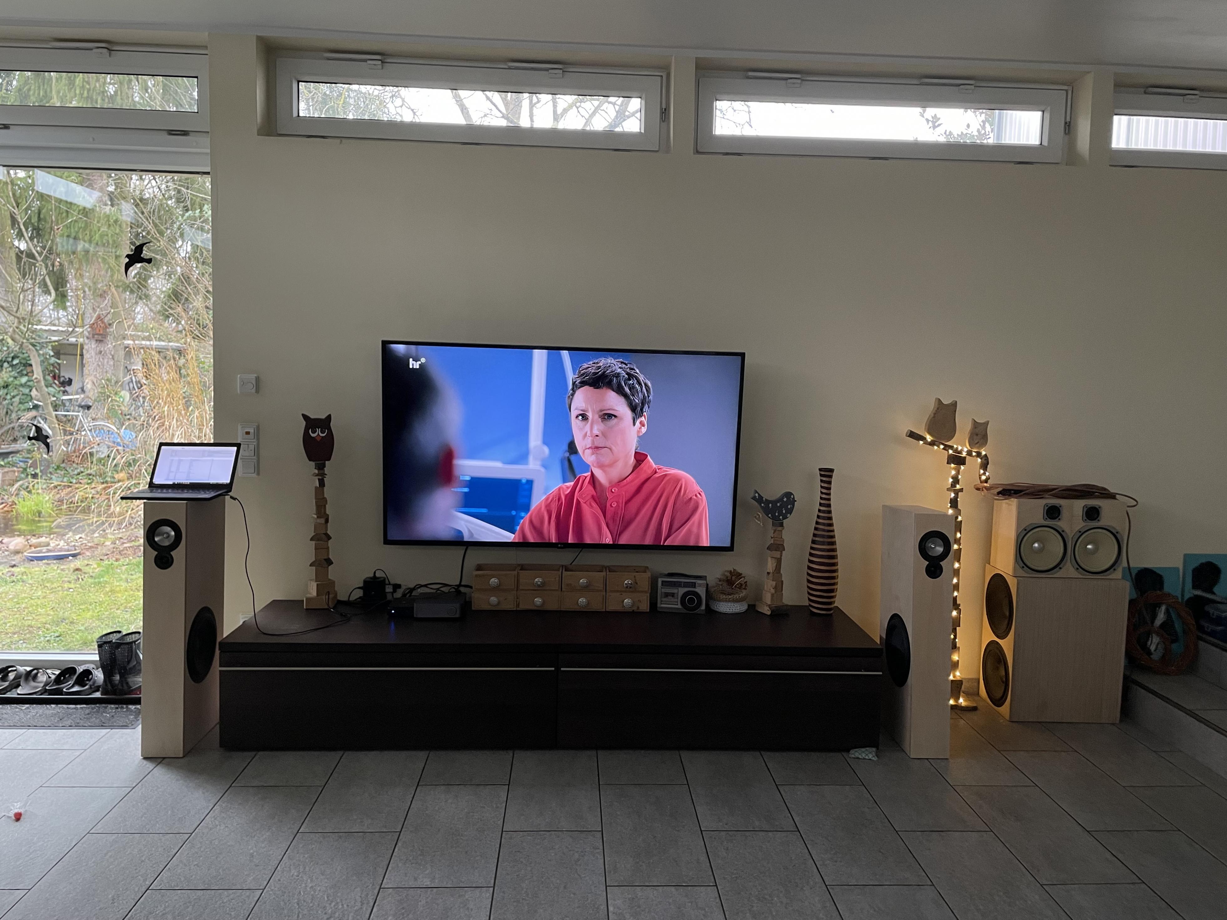

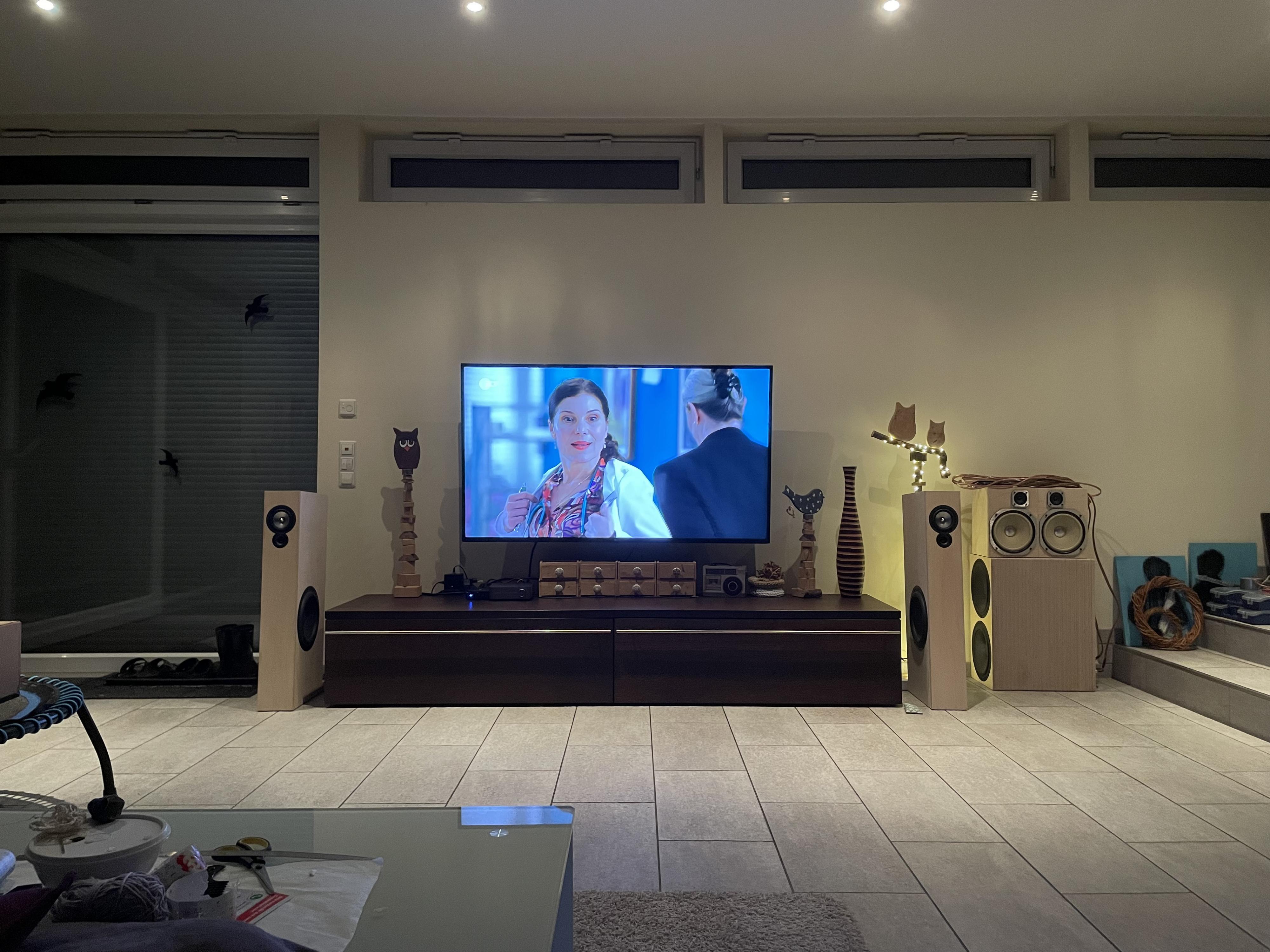

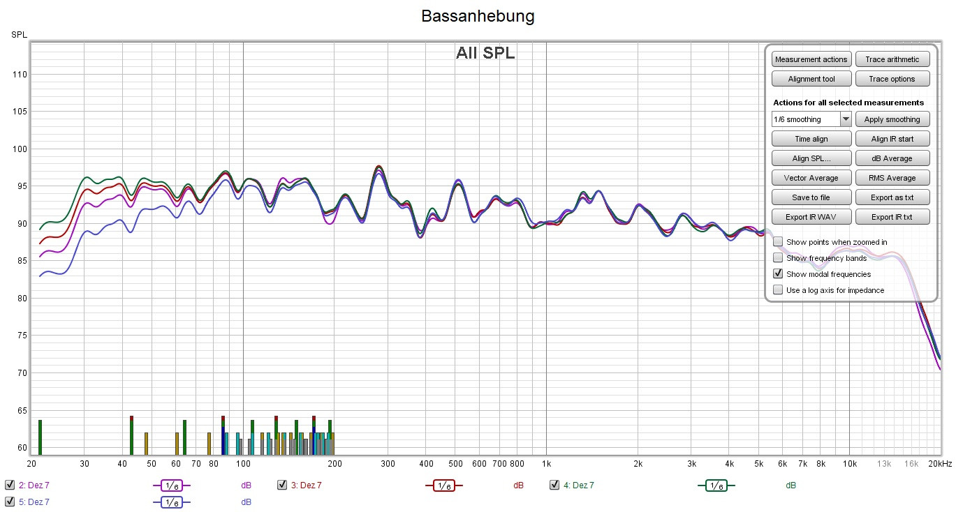

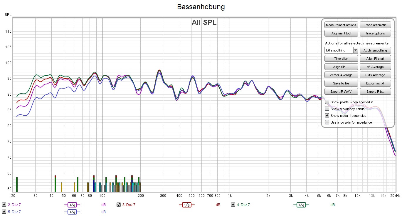

                          • 10067

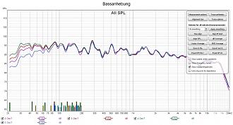

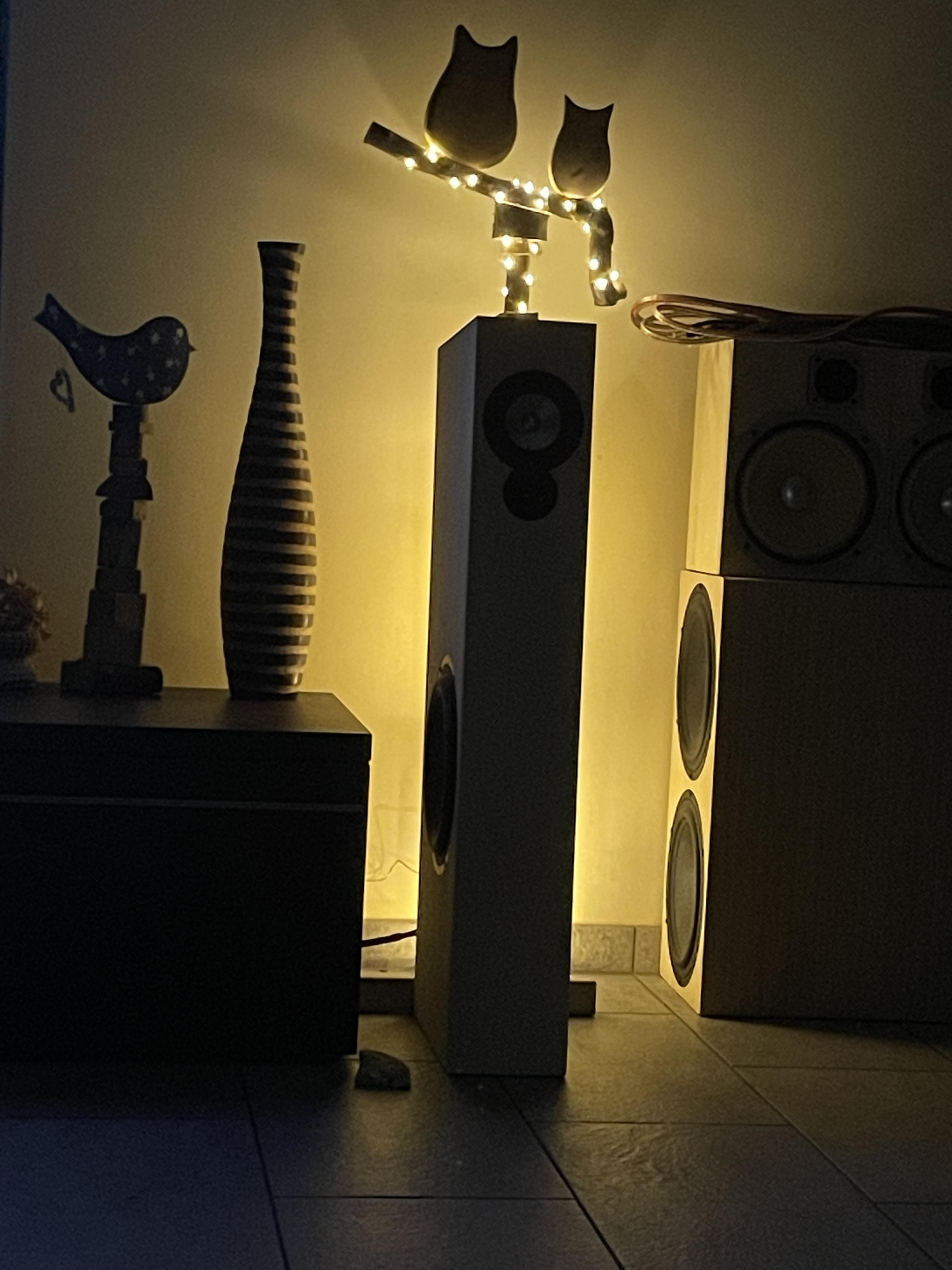

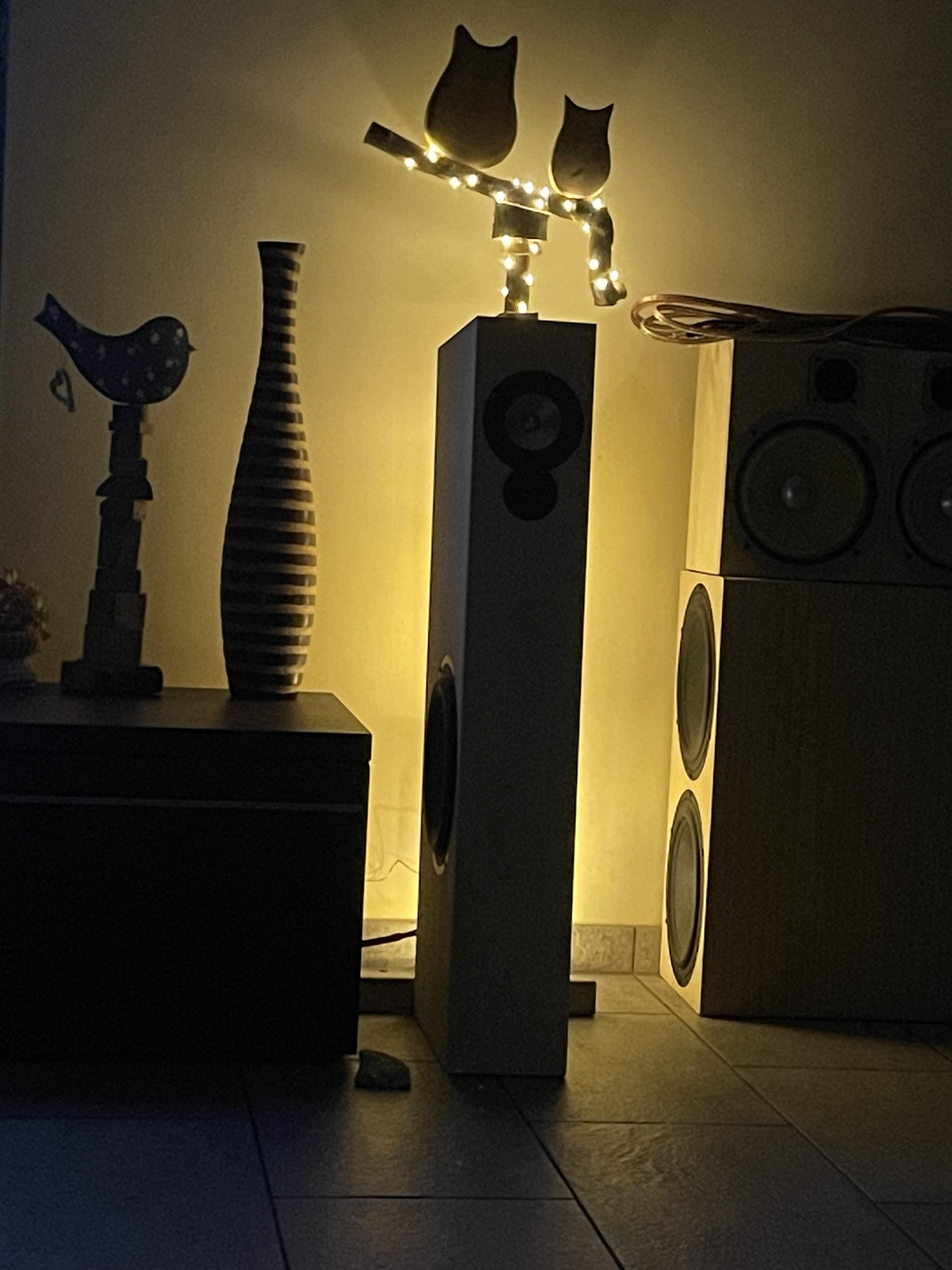

                          es geht mit dem Einpegeln weiter und mit der Hörplatzmessung, ... das händische Einstellen, gestern abend, war bis auf 3 dB genau, das hätte ich nicht gedacht, aber noch weniger hätte ich gedacht, dass ich den Bass 3 dB runtergeregelt habe. Das sagt schon alles über meine Hörgewohnheiten. Gerade bei Jass ist mir der aufdringliche Bass unangenehm. Georg Duke, zum Beispiel, hat eine immens tiefe und durchdringende Stimme. Eine Übertreibung des Sublevels führt dazu, dass die Wände wackeln, nur vom Jazzsound. Und das war mir gestern einfach zu viel und ich habs runtergeregelt.
                          Aber, ich wollte euch noch die Hörplatzmessung mit beiden Lautsprechern und der fertigen Einpegelung zeigen. Plus einem Bassboost von 4, 6 und 8 dB bei 30 Hz.
                          Klicke auf die Grafik für eine vergrößerte Ansicht  Name: Bassanhebung.jpg Ansichten: 0 Größe: 246,1 KB ID: 725574
                          ansonsten steht die Trennung bei 200Hz und 180 Grad Phasenverschoben
                          Klicke auf die Grafik für eine vergrößerte Ansicht  Name: IMG_3006.PNG Ansichten: 0 Größe: 147,0 KB ID: 725575

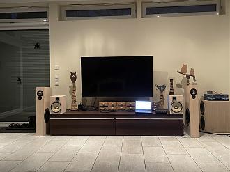

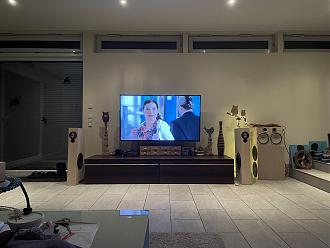

                          ein Bild von gestern abend und eins von gerade eben:
                          Klicke auf die Grafik für eine vergrößerte Ansicht  Name: IMG_3005.jpg Ansichten: 0 Größe: 699,7 KB ID: 725576
                          quasi vom Hörplatz und Messplatz aus:
                          Klicke auf die Grafik für eine vergrößerte Ansicht  Name: IMG_3007.jpg Ansichten: 0 Größe: 1,13 MB ID: 725577

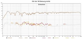

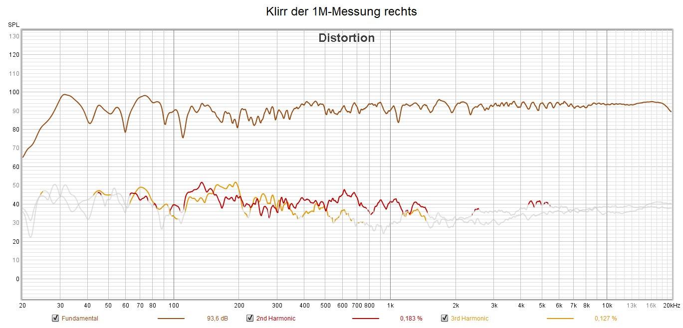

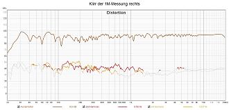

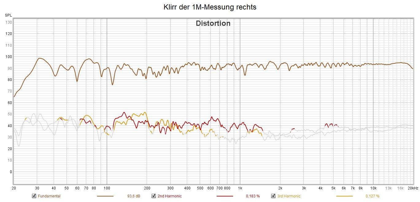

                          interessant dabei ist auch die Klirr 1Meter-Messung:
Name: Klirr der 1M-Messung rechts.jpg
Ansichten: 309
Größe: 242,9 KB

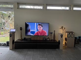

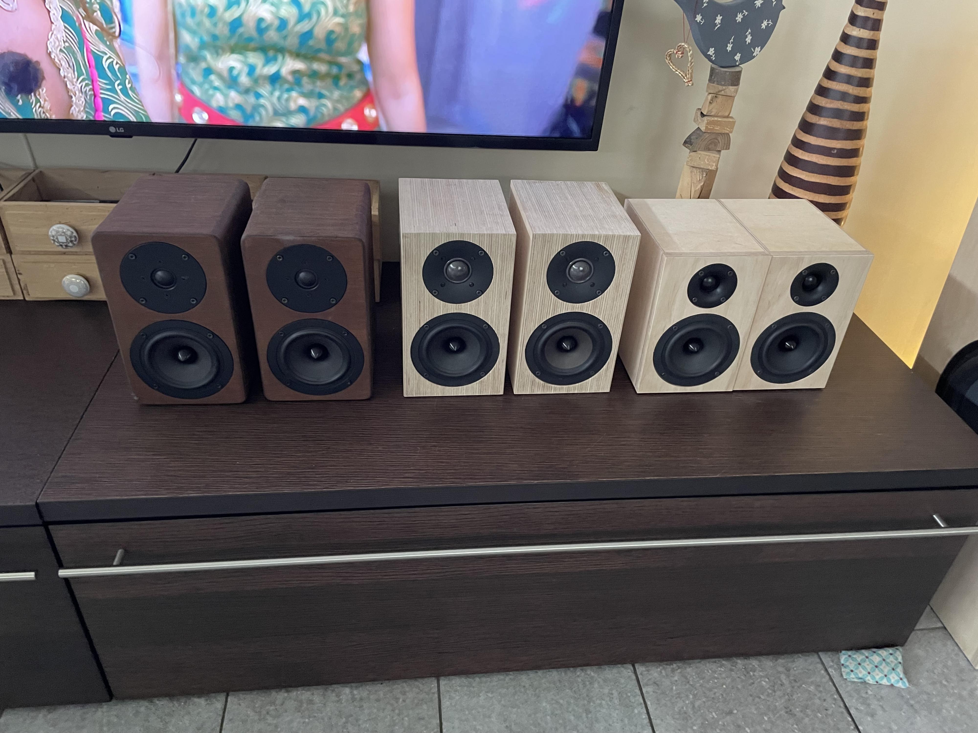

                              ich bin gerade beim Aufräumen, denn an Weihnachten steigt wieder eine große Familienfeier und da brauche ich für rund 20 Personen jeden Platz, der zur Verfügung steht. Das Alles kommt jetzt erstmal in den Keller:
                              Klicke auf die Grafik für eine vergrößerte Ansicht  Name: IMG_3011.jpg Ansichten: 0 Größe: 1,05 MB ID: 725587
                              diese hier soll vielleicht noch dieses Jahr vollendet werden. Der Aufsatz Retro TL8MK2 soll einen Subunterbau des Schreihalses (zwei TIW300 in CB) bekommen, ... alles rein analog und nix mit Digitalweiche, DSP oder Ähnliches. Die ersten Untersuchungen laufen bereits heute im Keller, was als Elektronik missbraucht werden soll. Der Umbau des Schreihales hält sich dabei in Grenzen. Ich wollte nur den Unterbau so machen, dass ich jederzeit auch andere Kopfe montieren kann, also wird ein Podest montiert mit Kabelführung durch den Schreihals, dass lediglich oben kontaktiert und losgelegt werden kann.
                              Klicke auf die Grafik für eine vergrößerte Ansicht  Name: IMG_3012.jpg Ansichten: 0 Größe: 1,06 MB ID: 725588

                                Bei der Analyse der Messungen ist mir aufgefallen dass der Klirr ausgesprochen niedrig ist. Der TI100 macht ab 200 bis 600 hz etwas erhöhter Klirr im direkten Vergleich zu den anderen Chassis, aber in Summe immer noch sehr niedriger Klirr, im Vergleich zu den letzten meiner Boxen.
