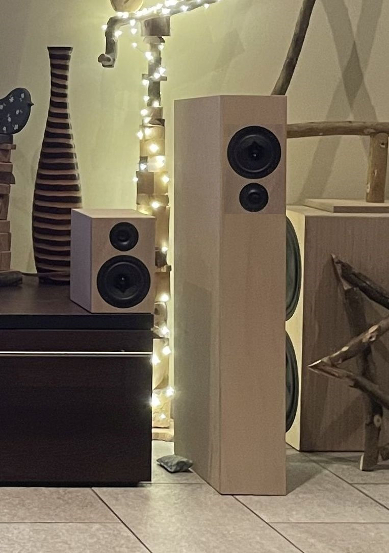

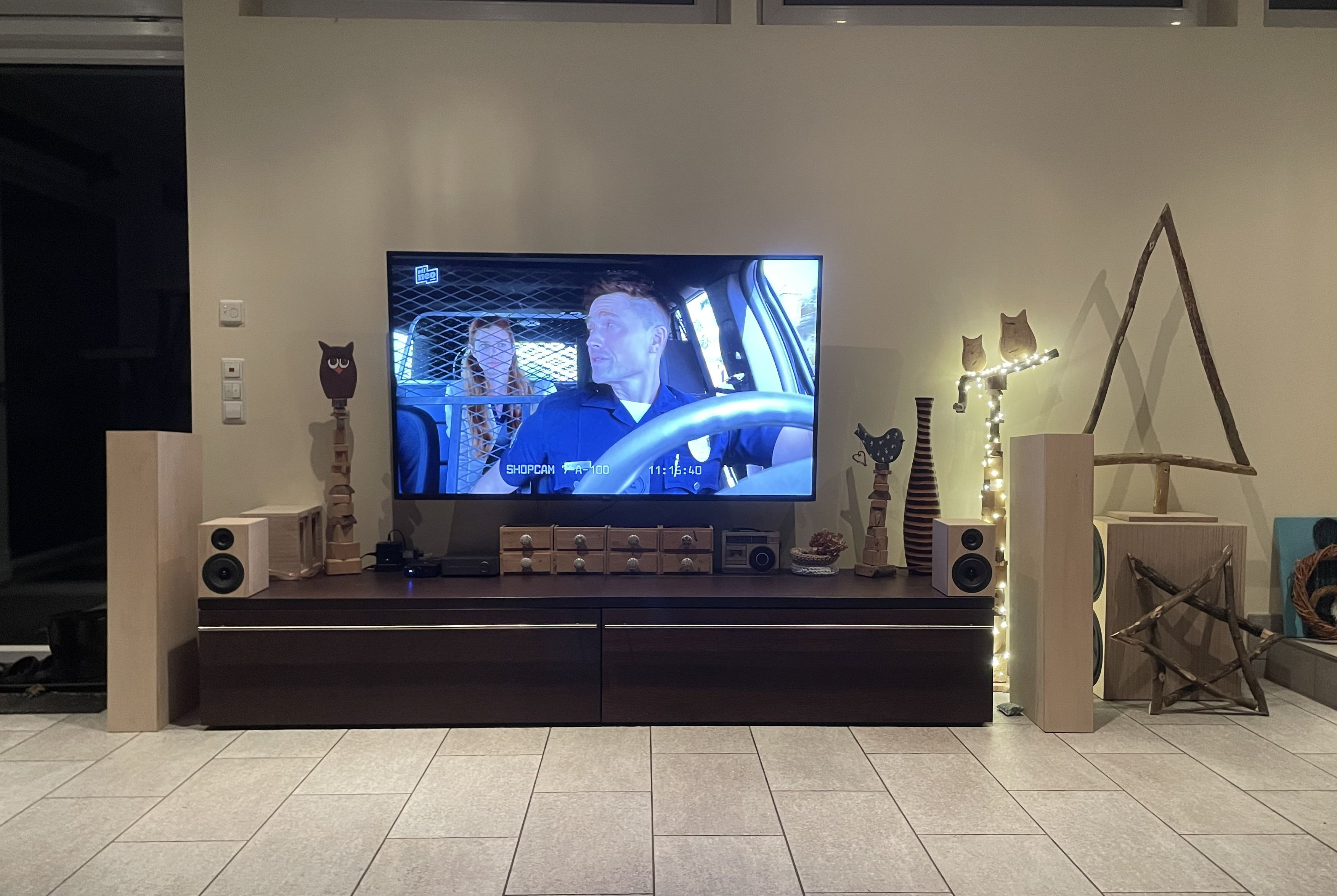

    Standprobe in der Garagenwerkstatt und Standprobe des Pärchens im Wohnzimmer.
Ansichten: 419
Größe: 1,43 MB
Ansichten: 413
Größe: 1,41 MB
    wann ich Fräsen gehe, weiß ich noch nicht. Diejenigen, die mich genauer kennen wissen, dass dies die Arbeit ist, was ich am wenigsten gerne mache.
    Obwohl die neuen Fräser sehr scharf sind, muss ich dazu richtig Lust haben. Und sinnvollerweise wäre es auch wichtig gleich die Chassis da zu haben, deswegen habe ich noch Zeit.
      • 10068
      eine kleine Fotomontage
      Klicke auf die Grafik für eine vergrößerte Ansicht  Name: IMG_2954 - Kopie.jpg Ansichten: 0 Größe: 154,4 KB ID: 725261

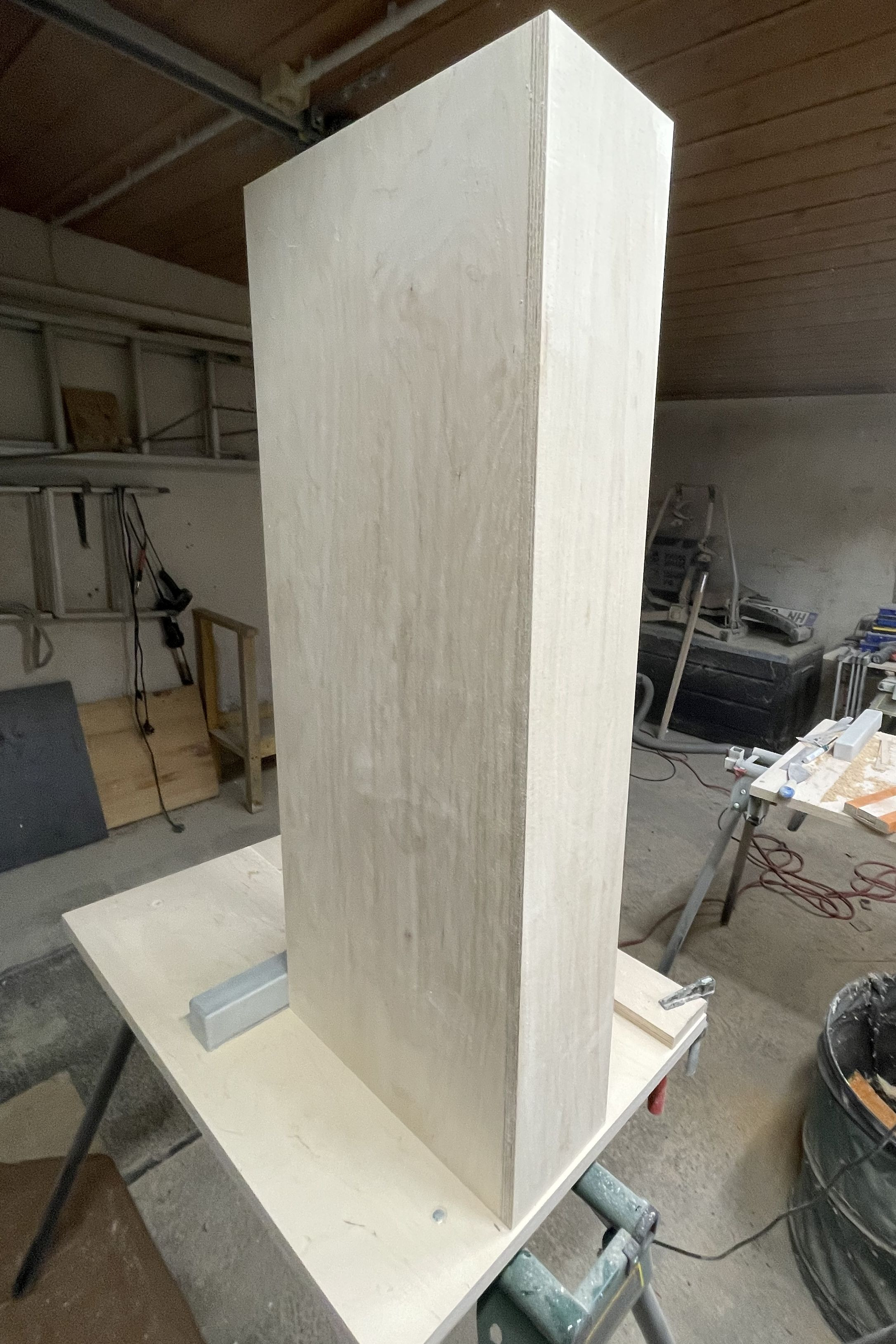

              Das Gehäuse von Wochenende ist sehr stabil geworden, ... in der sonst üblichen Streifentechnik ist das die Phase, wo immer mal wieder ein Riss aufgeht, das habe ich mit der Machart nicht mehr, ... und die Falztechnik hat sehr geholfen beim Zusammenleimen. Die vorgesägten Bretter haben ihren Platz nahezu vollständig eigenstänidg sich gefunden. Trotzdem muss ich nächsten Mal bei den langen Stand-Boxen etwas aufpassen wegen bananenförmiger Verformung. Leicht, macht eine der Boxen einen sehr leichten Bogen, vielleicht von einem Millimeter, das sieht man auch nur wenn man sehr drauf achtet. Aber dies muss ich nächstes Mal noch in den Griff bekommen. Alles Gut!!! nicht sichtbar.

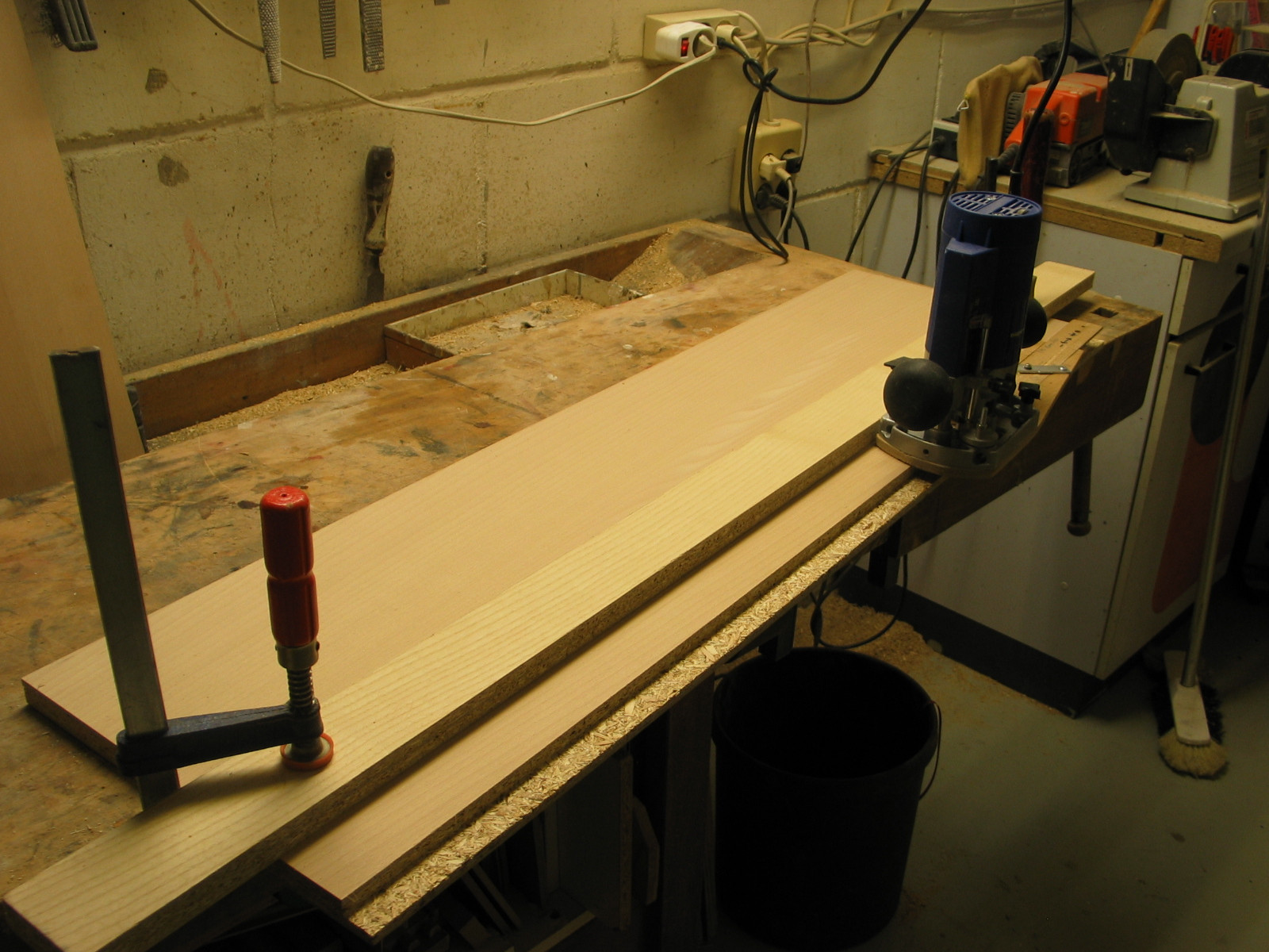

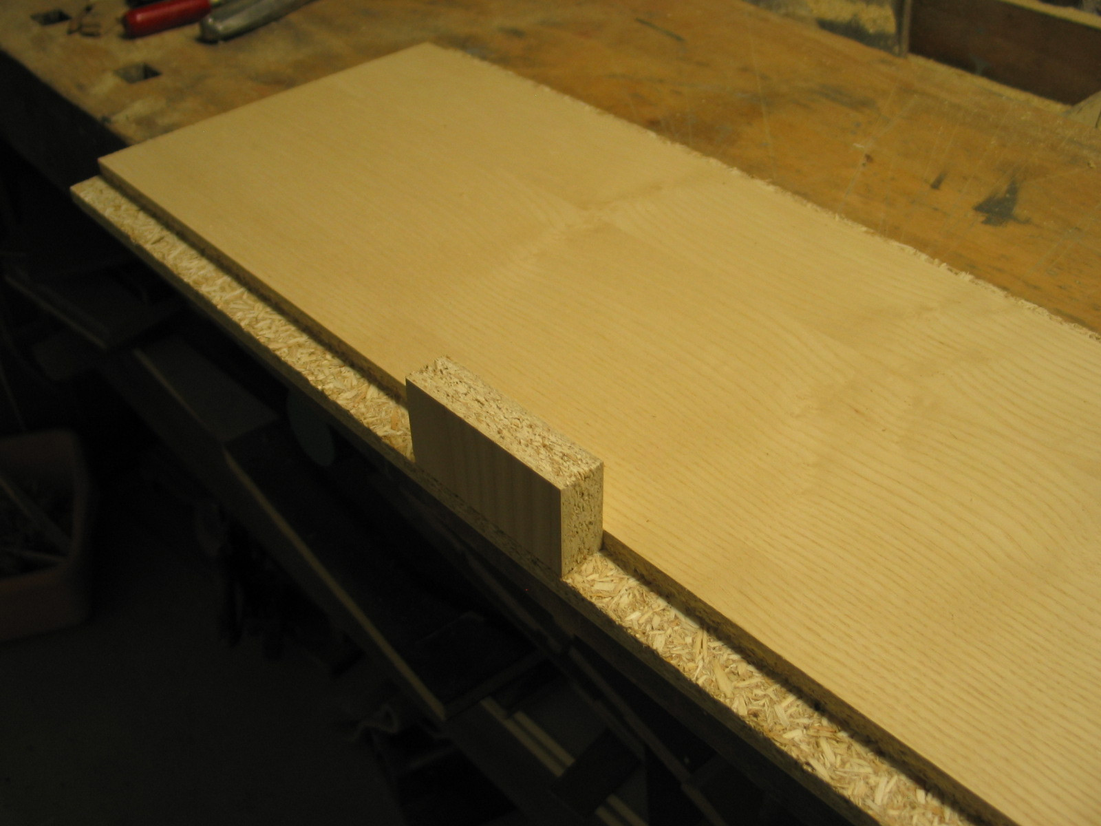

                Was ist mit Falztechnik beim verleimen gemeint?
                  • 10068
                  hier sieht man es besser:
                  https://forum.visaton.de/forum/proje...757#post724757
                    • 10068
                    und hier gibt es eine Skizze:
                    https://forum.visaton.de/forum/proje...974#post724974

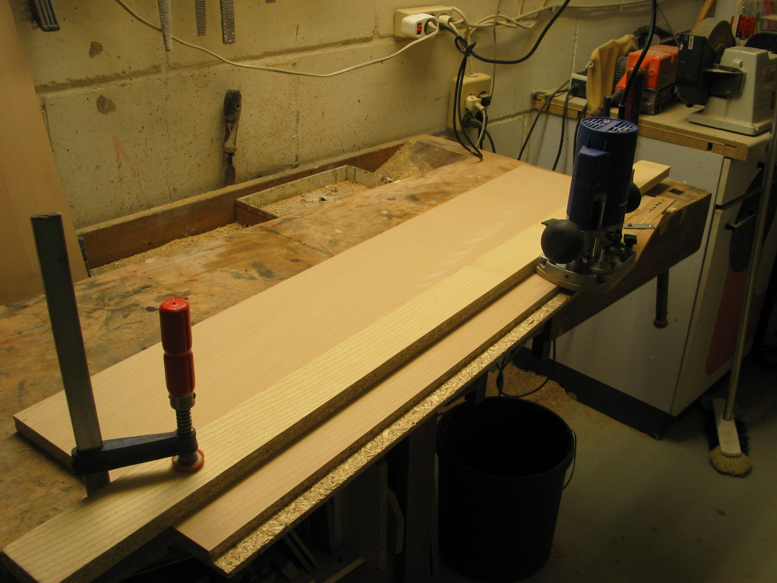

                      • 28402
                      Klicke auf die Grafik für eine vergrößerte Ansicht  Name: 146_4631.JPG Ansichten: 0 Größe: 313,2 KB ID: 725422
                      Bei meiner Connies habe ich das auch gemacht, damit das Furnier erhalten bleibt. Geht auch mit der OF
                      Klicke auf die Grafik für eine vergrößerte Ansicht  Name: 2.jpg Ansichten: 0 Größe: 426,1 KB ID: 725423
                        • 10068
                        Jürgen, da bekommt man ja Augenkrebs, so dunkel wie es bei dir ist!
                        ich falze an beiden Teilen, da erhält man eine stabilere Eckverbindung.

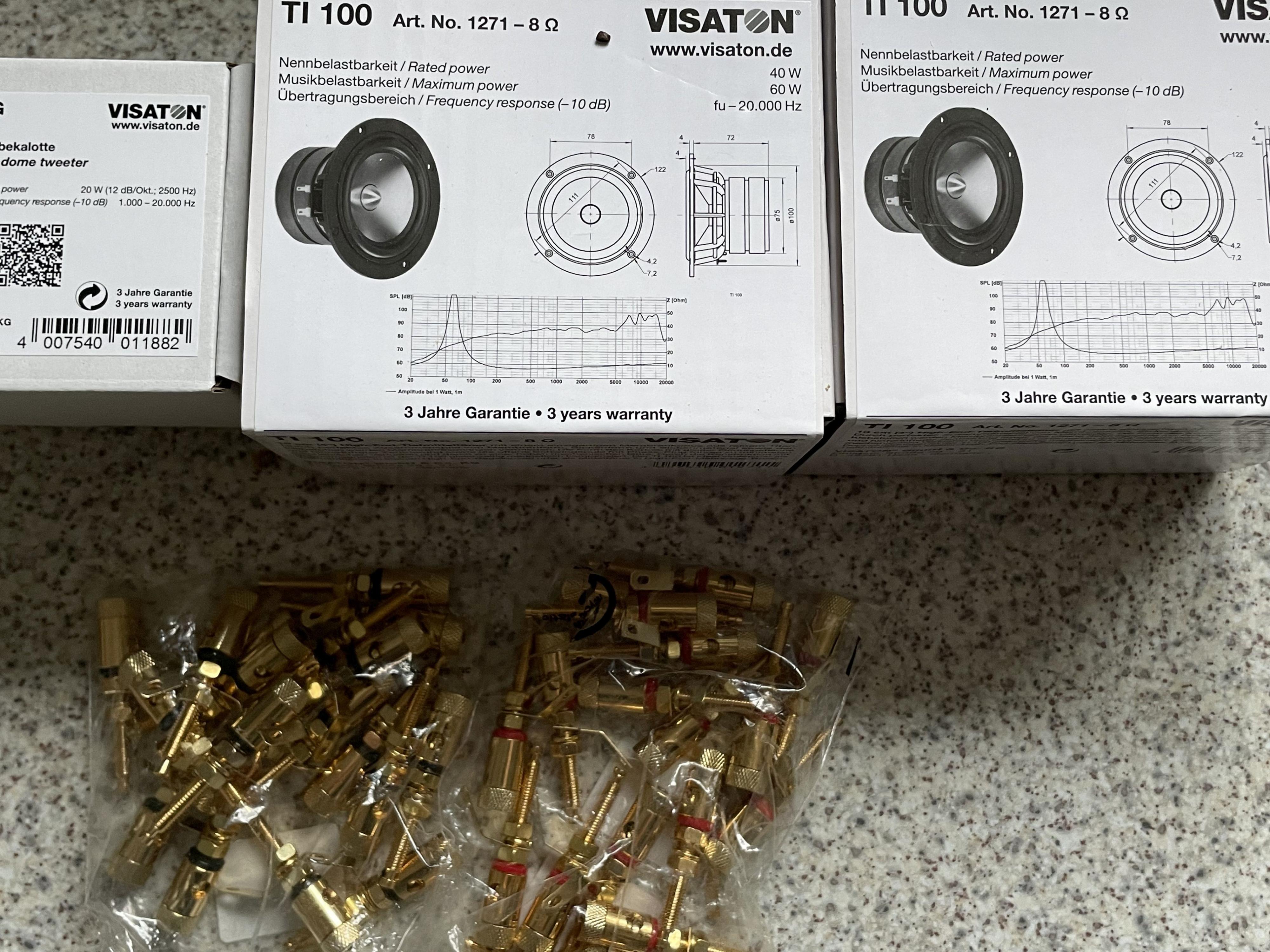

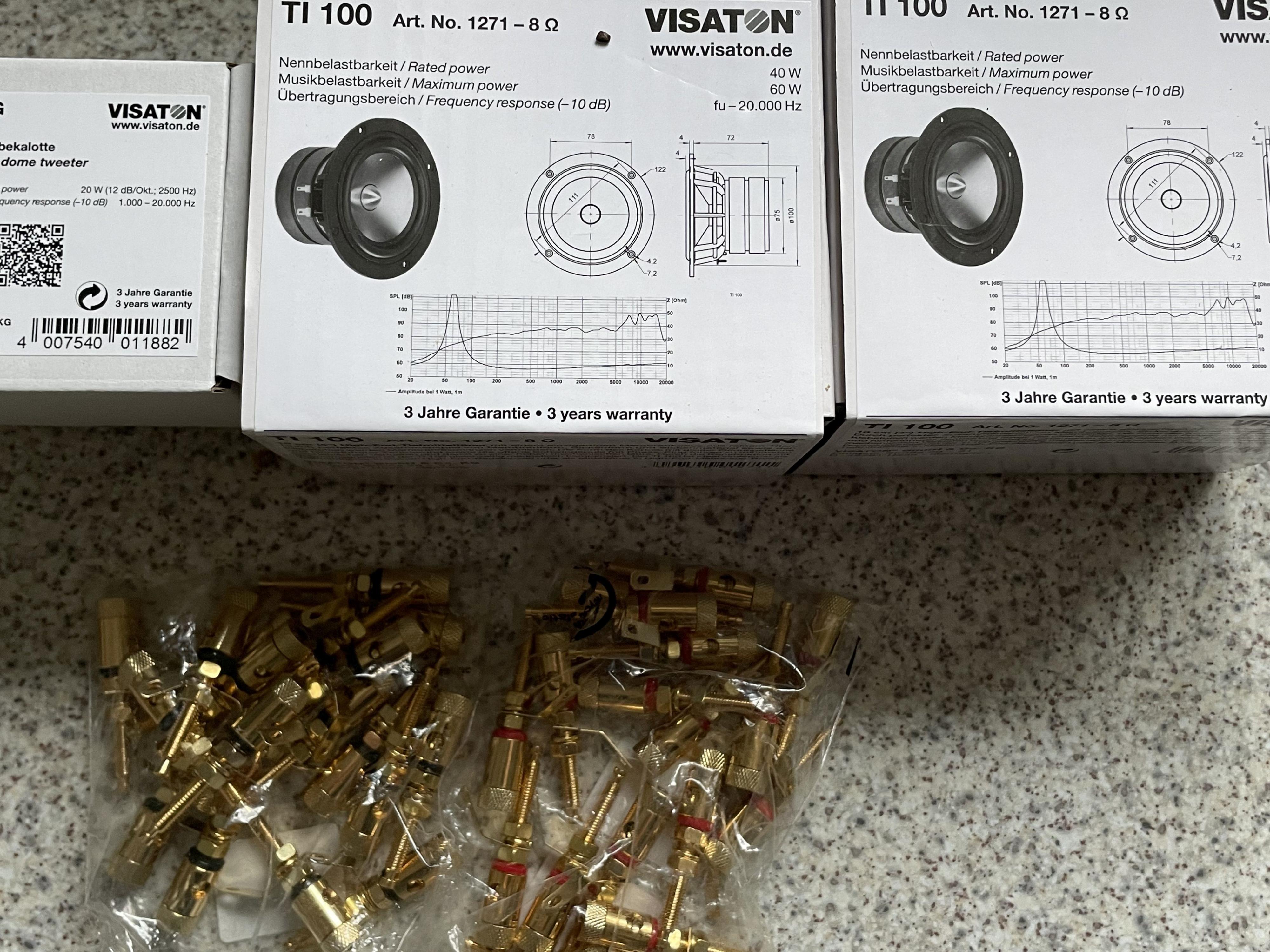

                            es fehlen noch die Bässe und dann kann es losgehen:
                            bei den Bässen nochmals vielen lieben Dank!
                            Terminals sind jetzt auch wieder viele hier, ...
Ansichten: 318
Größe: 1,26 MB

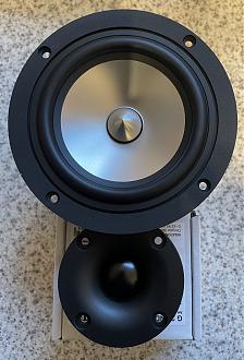

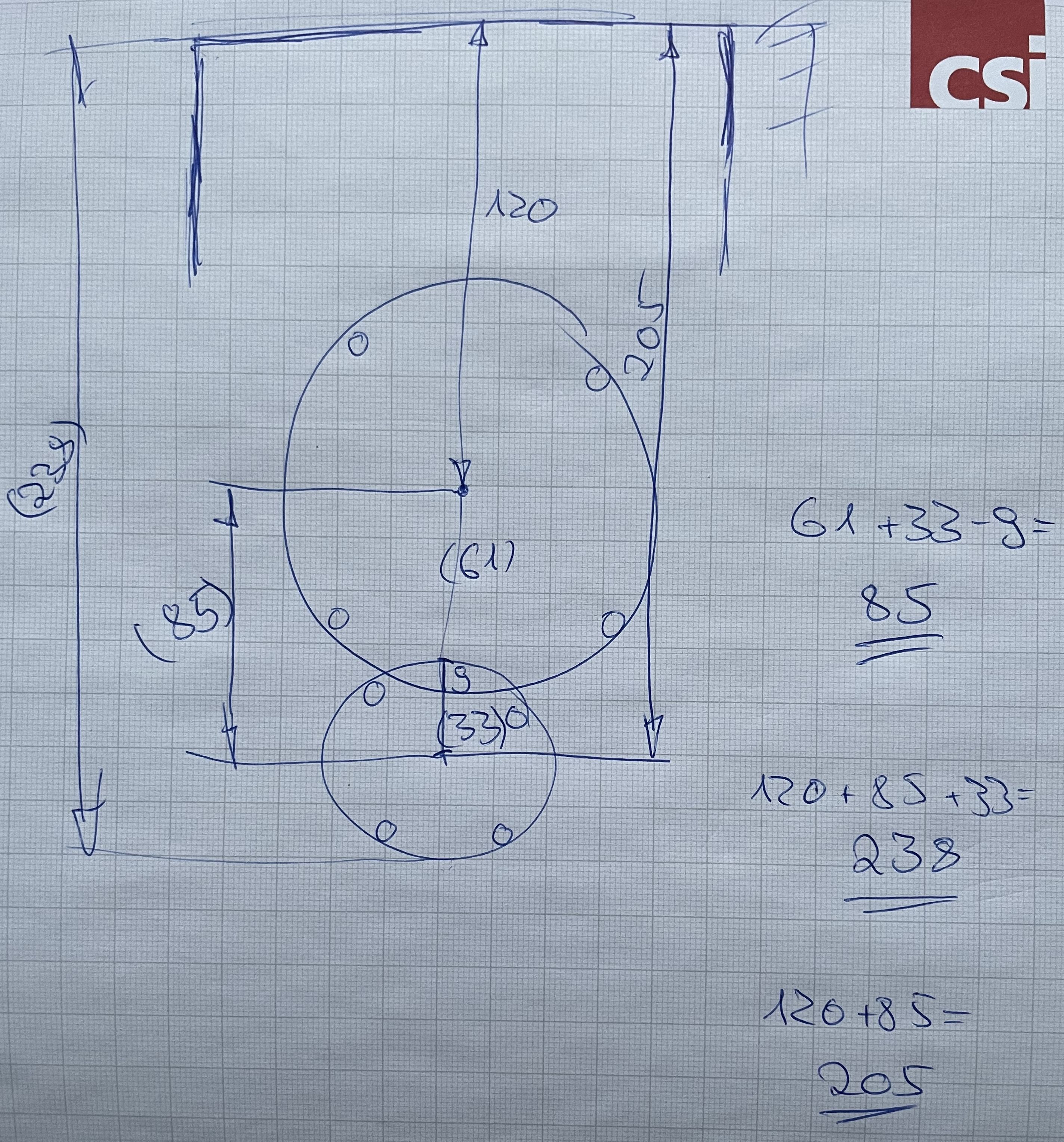

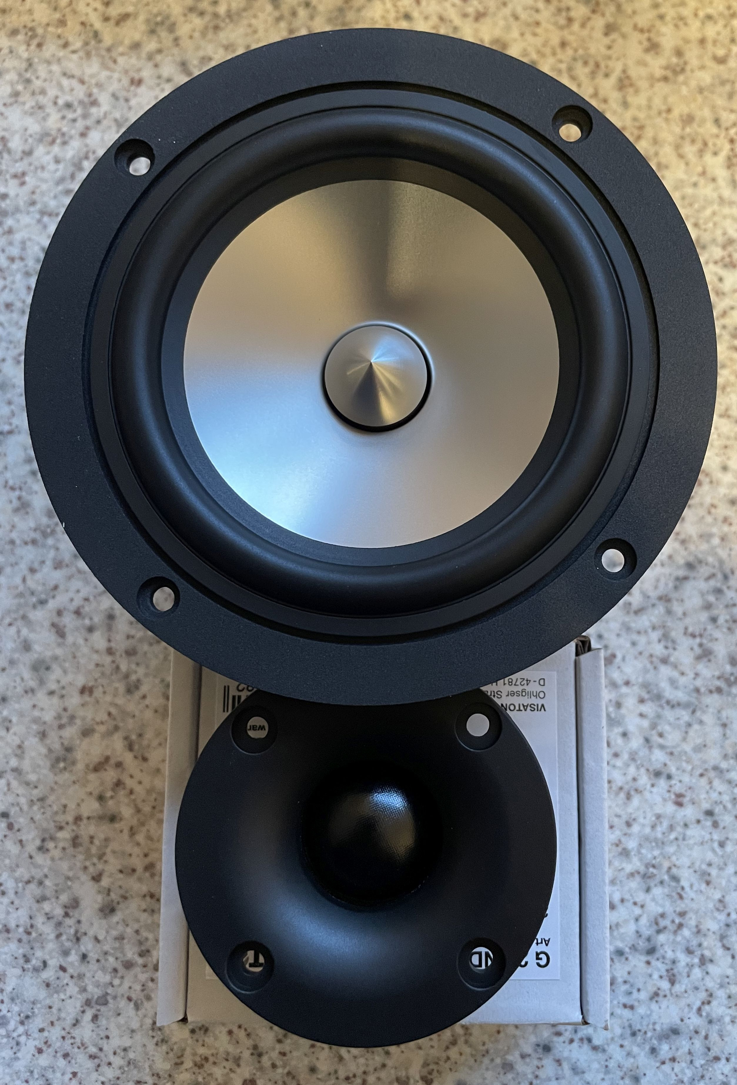

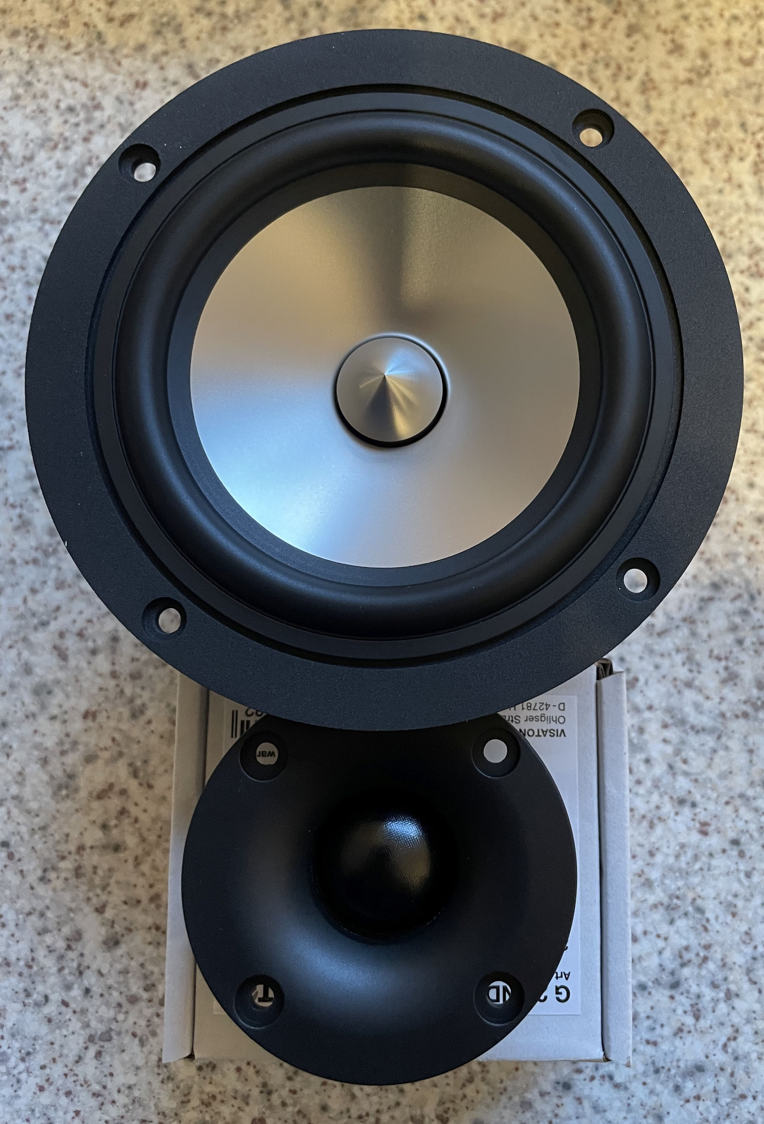

                                nach längerer Reifungsphase meiner Gedanken ist das (Bild) heute morgen entstanden. Ich bin ziemlich sicher, dass sich der G25NDWG gut befräsen lässt. Ich gehe von ABS oder PC-ABS aus. Ich habe schon einige male die Hochtöner befräst sodass die Optik etwas schöner wird, rein akustisch passiert da auch ein klein wenig, aber das dürfte vernachlässigbar sein.
Ansichten: 384
Größe: 1,63 MB
Ansichten: 371
Größe: 2,30 MB
                                ps. ich hoffe ich habe richtig gerechnet,
                                der TI100 hat 122,5 also ein klein wenig größer, sodass aus den 9 mm maximal 9,5 mm werden.
