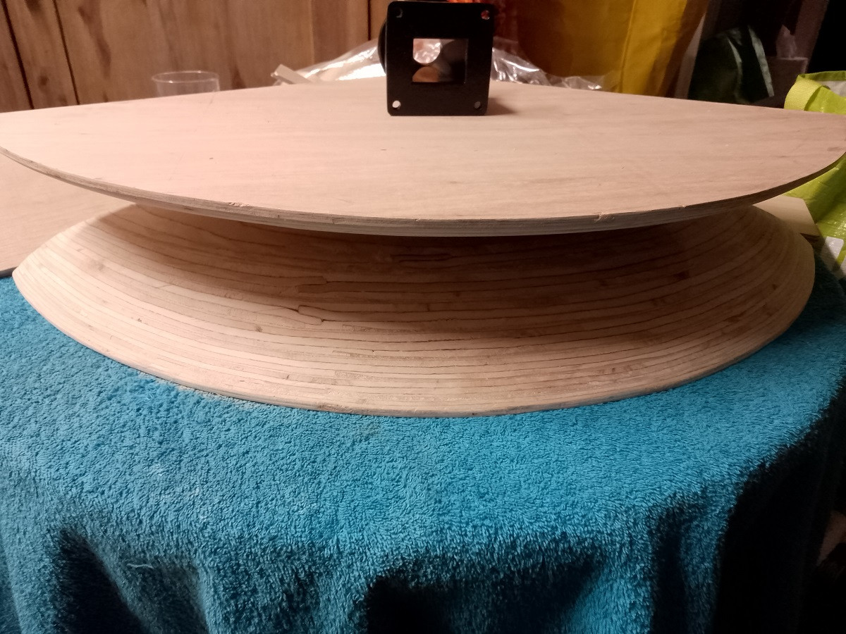

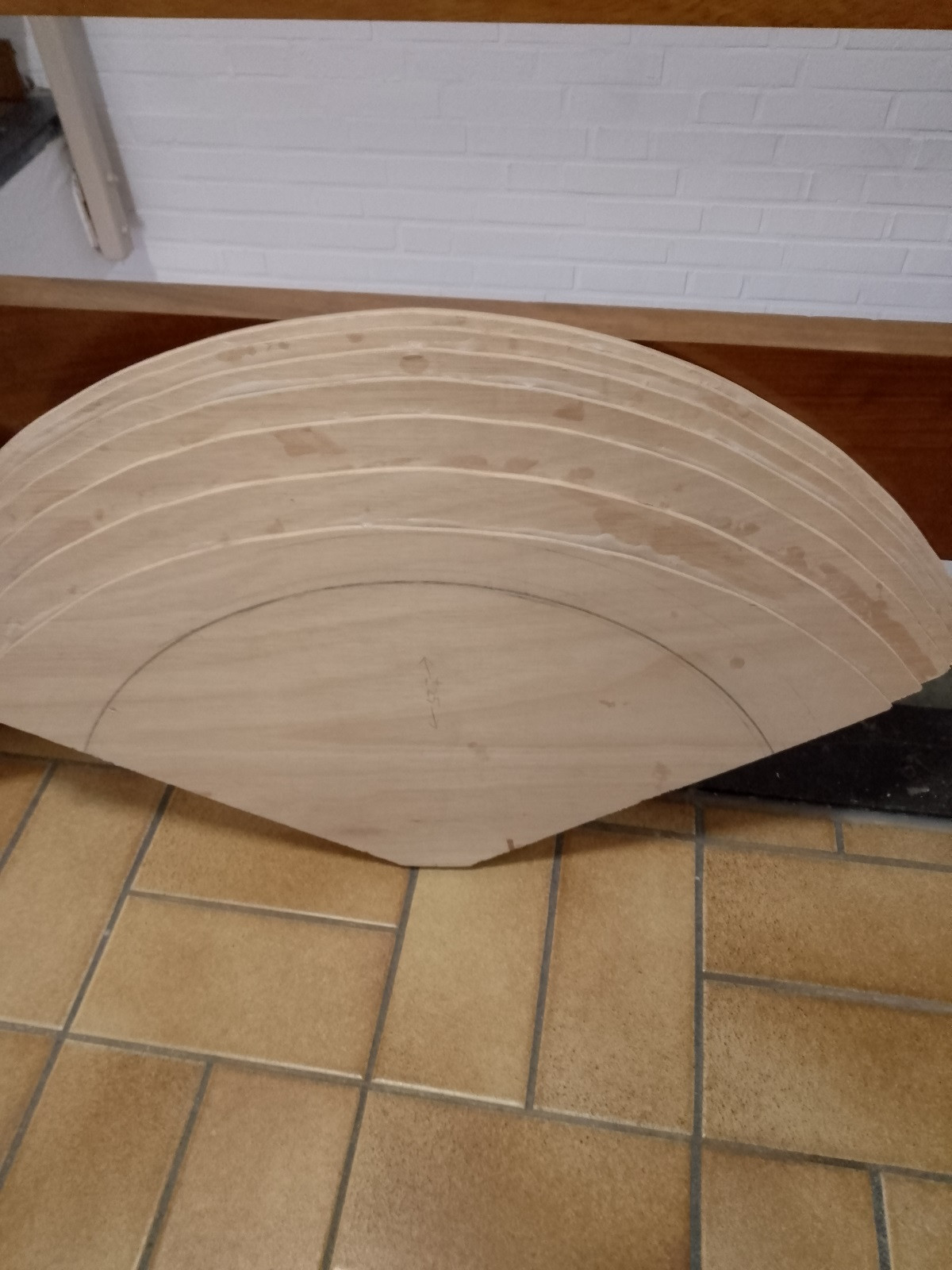

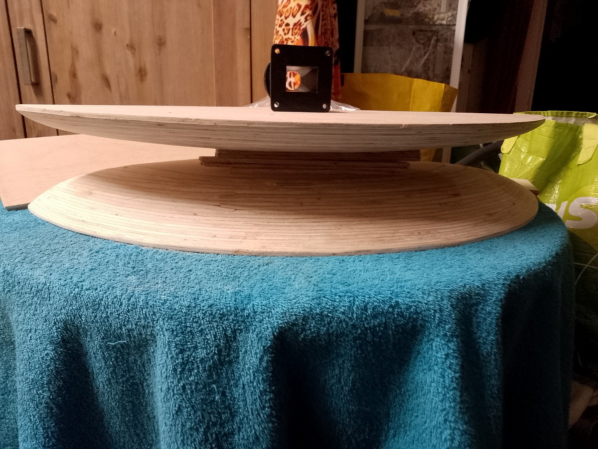

              Klicke auf die Grafik für eine vergrößerte Ansicht  Name: IMG_20241125_171423.jpg Ansichten: 0 Größe: 311,9 KB ID: 725093Hier sind die ersten Bilder des selbstgebauten M 300-Horns, das in der zweiten Phase fertiggestellt wird.

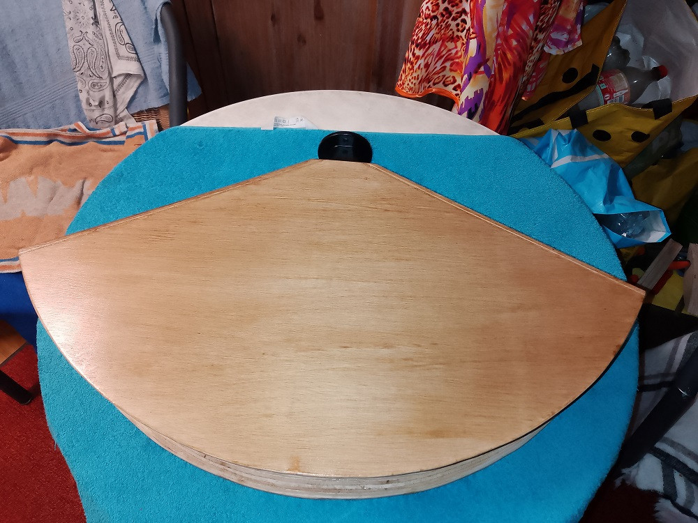

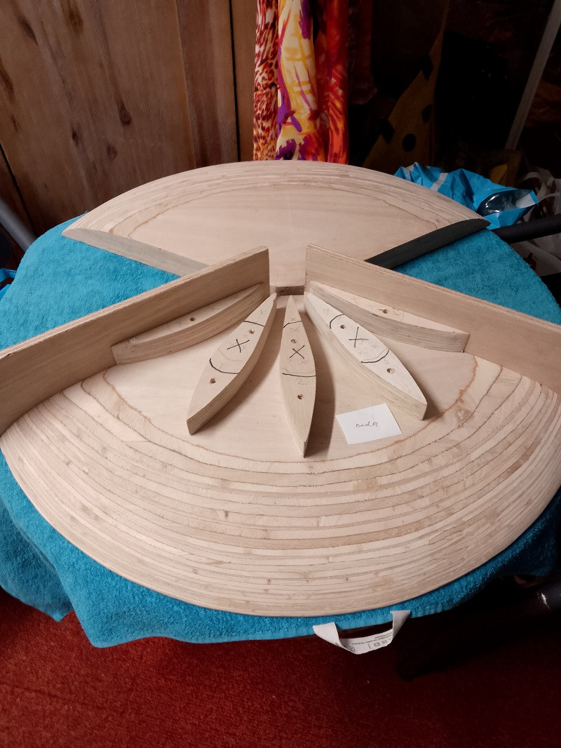

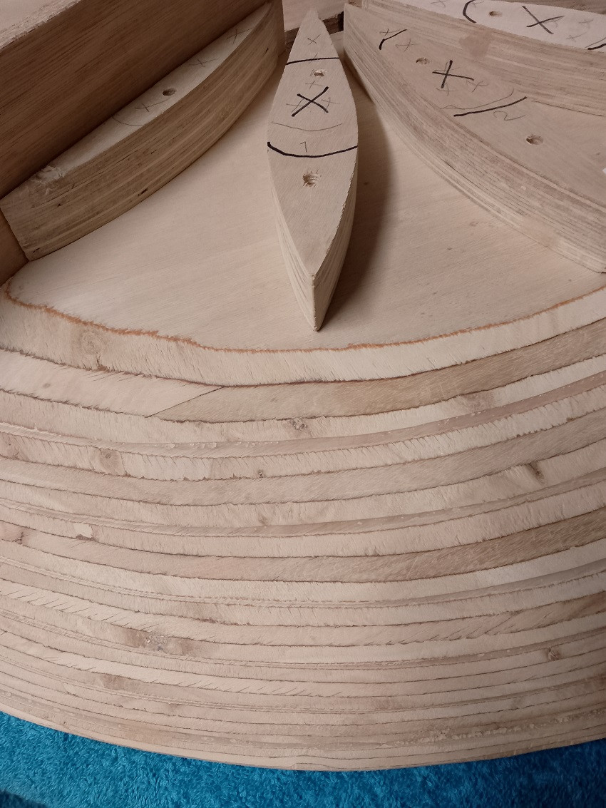

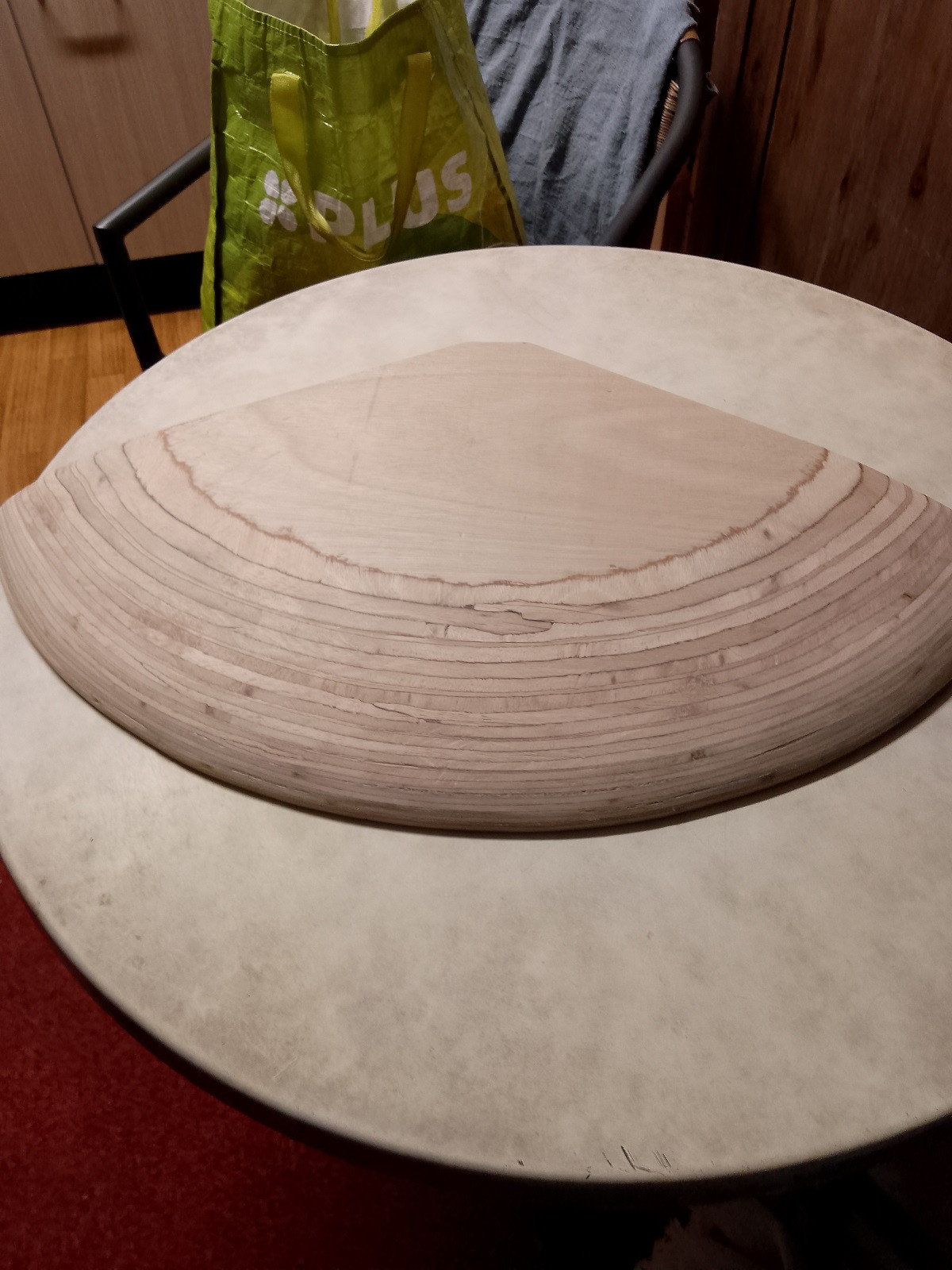

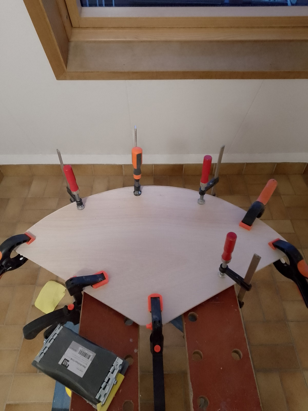

                Hier ein Update zum Fortschritt, den M 300 selbstgebauten Hörnern. Der Abschluss steht in der vorletzten Phase. Ich arbeite jetzt an der Feinbearbeitung, indem ich schleife, feile und raspele. dann werden alle Teile mit klarem Eichenlack lackiert und ich werde nächste Woche versuchen, das erste der beiden Hörner fertigzustellen. Der Testaufbau zeigte bereits, dass der Klang deutlich lauter war, als ich einen kleinen Kopfhörerlautsprecher in die Hornöffnung steckte, um zu testen, wie der Klang war.
                Ein schönes Detail ist, dass Visaton die M 300-Hörner vom JBL-Modell 2397 abgeleitet hat
                https://www.hifi-studio.de/ratgeber/smith-horn/
                  • 5972

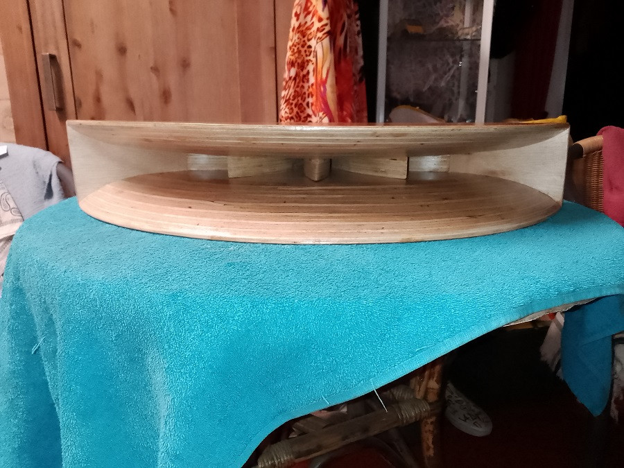

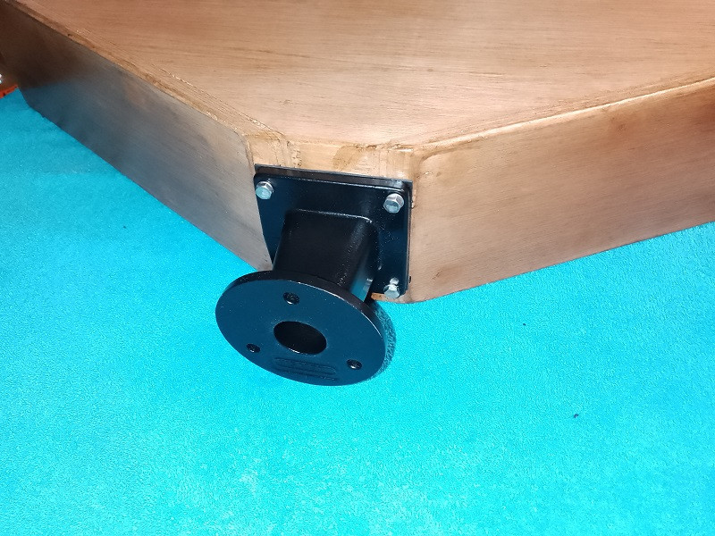

                    Klicke auf die Grafik für eine vergrößerte Ansicht  Name: 001.jpg Ansichten: 0 Größe: 204,2 KB ID: 725835
                    Das erste komplett handgefertigte Horn M 300 ist endlich fertiggestellt. Ich hoffe, dass ich den zweiten noch vor Weihnachten fertigstellen kann. Hier sind einige Bilder.
                    Sobald die beiden Hörner fertig sind, werde ich verschiedene Designs für die Bassboxen entwerfen und dies sind die drei möglichen. Was ich mit zweimal TIW 300 durchführen möchte.
                    Klipsch-Horn der Scala mit zwei TIW 300
                    Visaton BB 15/2 (umrüstbar auf 2 x 12'')
                    Klassisches W-Behälterhorn-Design mit zweimal TIW 300
                      • 10984
                      Es ist sehr beeindruckend was man mit den Oldtimern der Audiowelt alles machen kann. Das wird optisch sehr ansprechend. Akustisch geht man heute andere Wege.
                      zum Klipsch. Ist ein kickbass System. Da wird man tiefbass vermissen. Die anderen Hörnchen kenne ich nicht. Der originale unterbau der Monitor hat die Besten Kompromisse. Ich würde und diesem Fall BR wählen.
