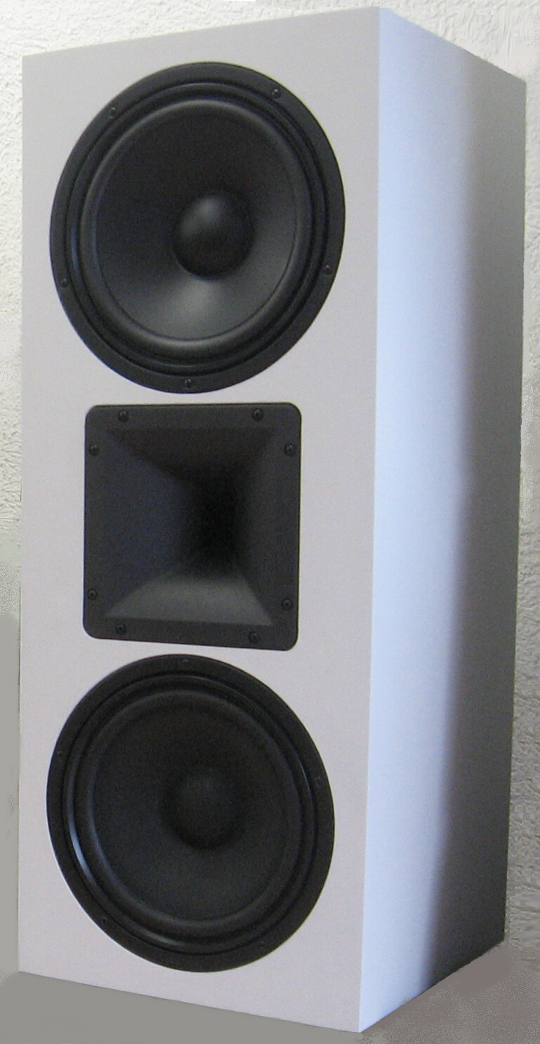

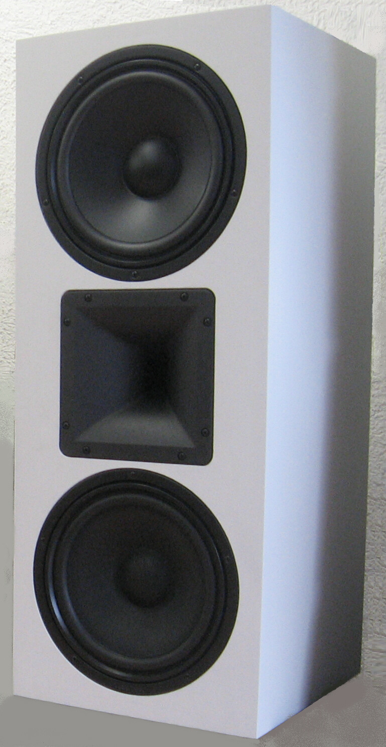

        • 2467
        Die Kombination mit dem HT21 ist wirklich eine Gute. Falls der DR45 das Budget sprengt, ich habe da einen CDX1-1747 dran und das spielt ab etwa 1.600 Hz vorzüglich.
        Was Spaß machen sollte (und das braucht dann keinen Subwoofer): Die Fast´n Loud aus KT 2/2018, PAW25 in einer BR-Standbox und dann das Horn drüber ...
        Meine aktuelle Kombi mit zwei W250S sieht übrigens so aus:
Ansichten: 464
Größe: 243,0 KB
        Habe ich kürzlich den Holger Barske davor gehabt und der ist nicht schreiend weggelaufen ...
Ansichten: 464
Größe: 243,0 KB
                  ist das gut oder schlecht
                  Die seen richtig lecker aus...
