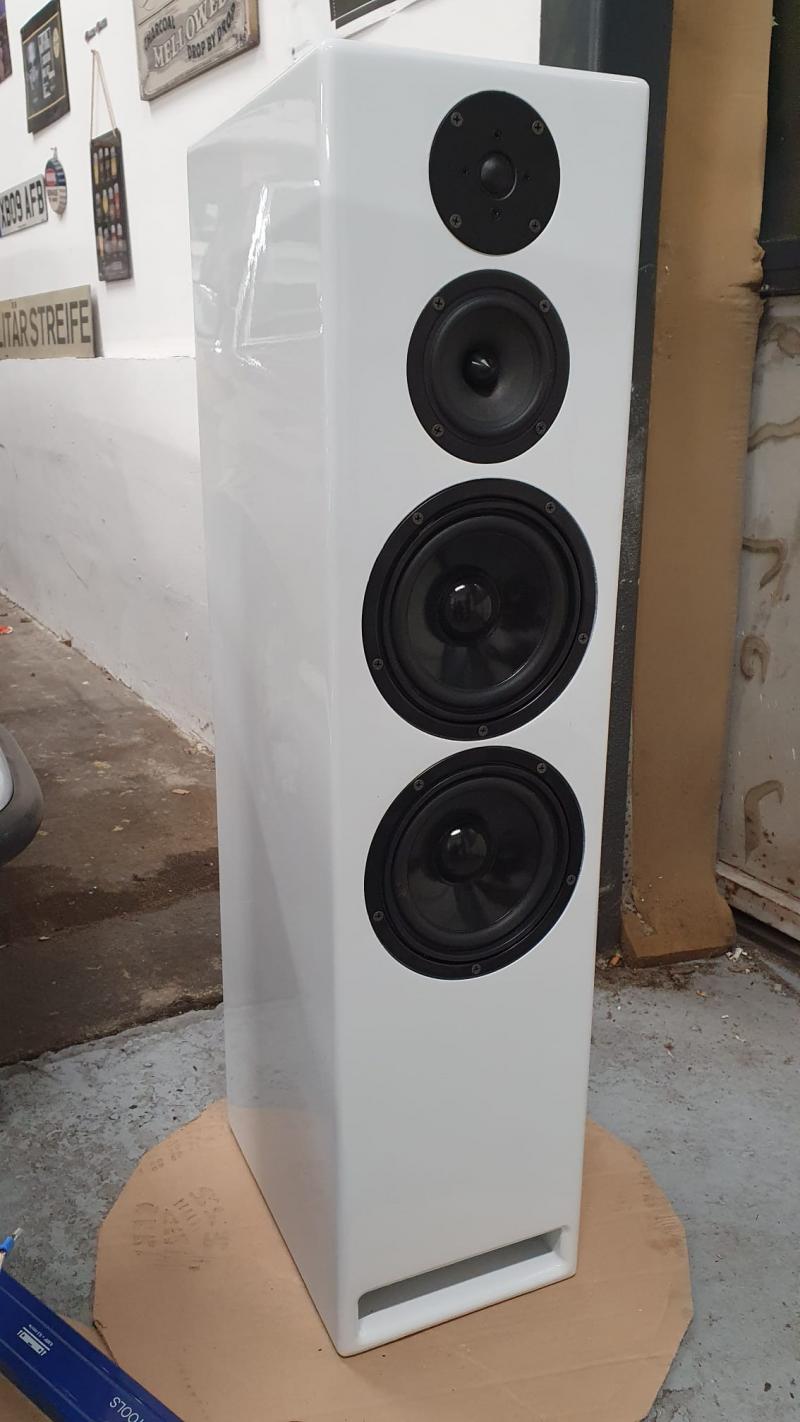

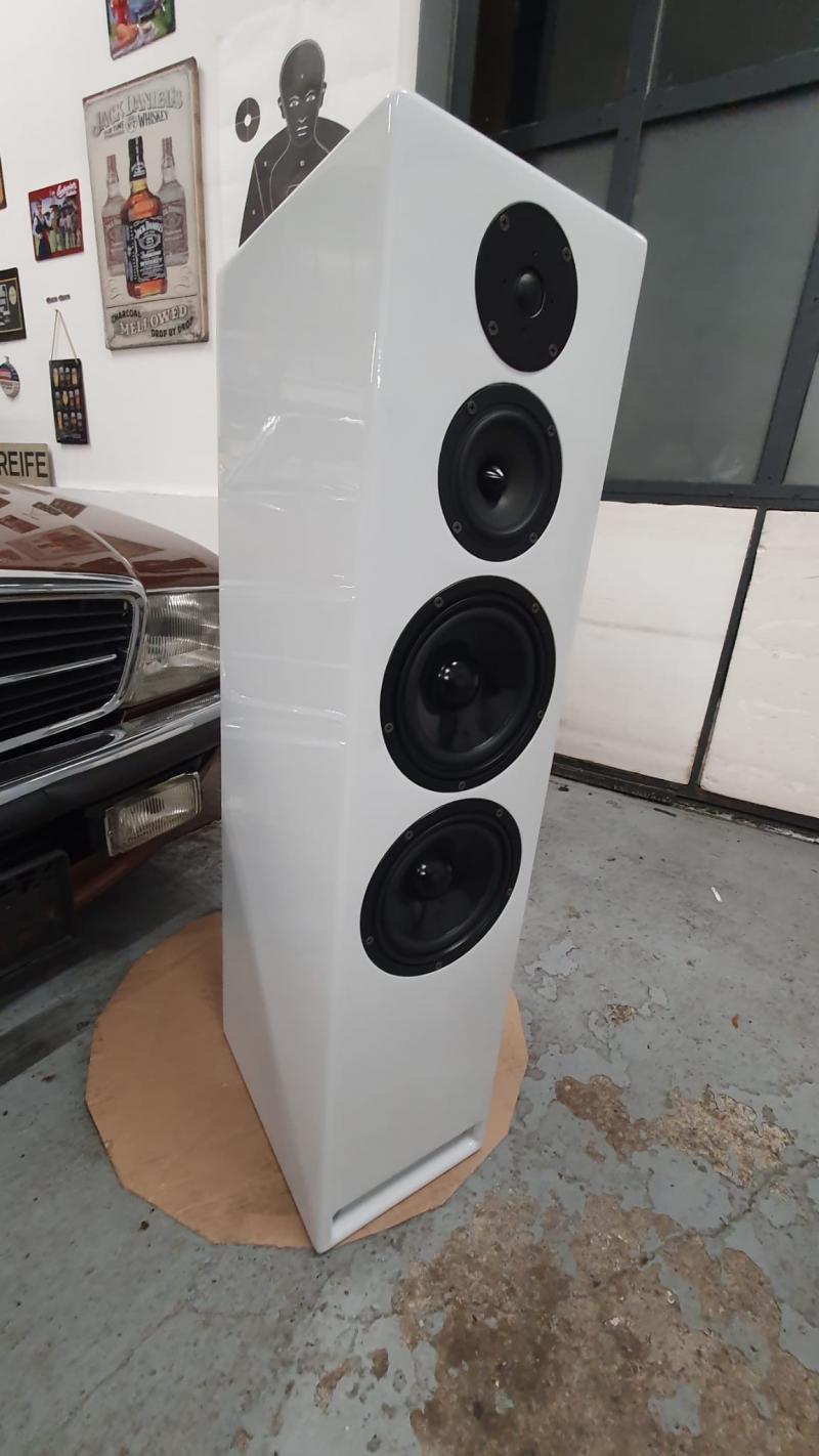

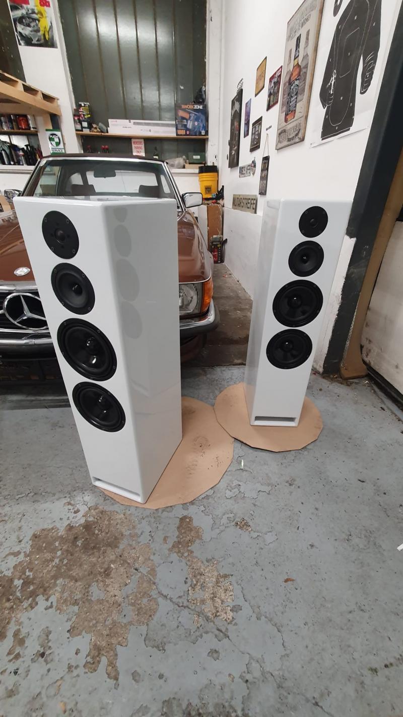

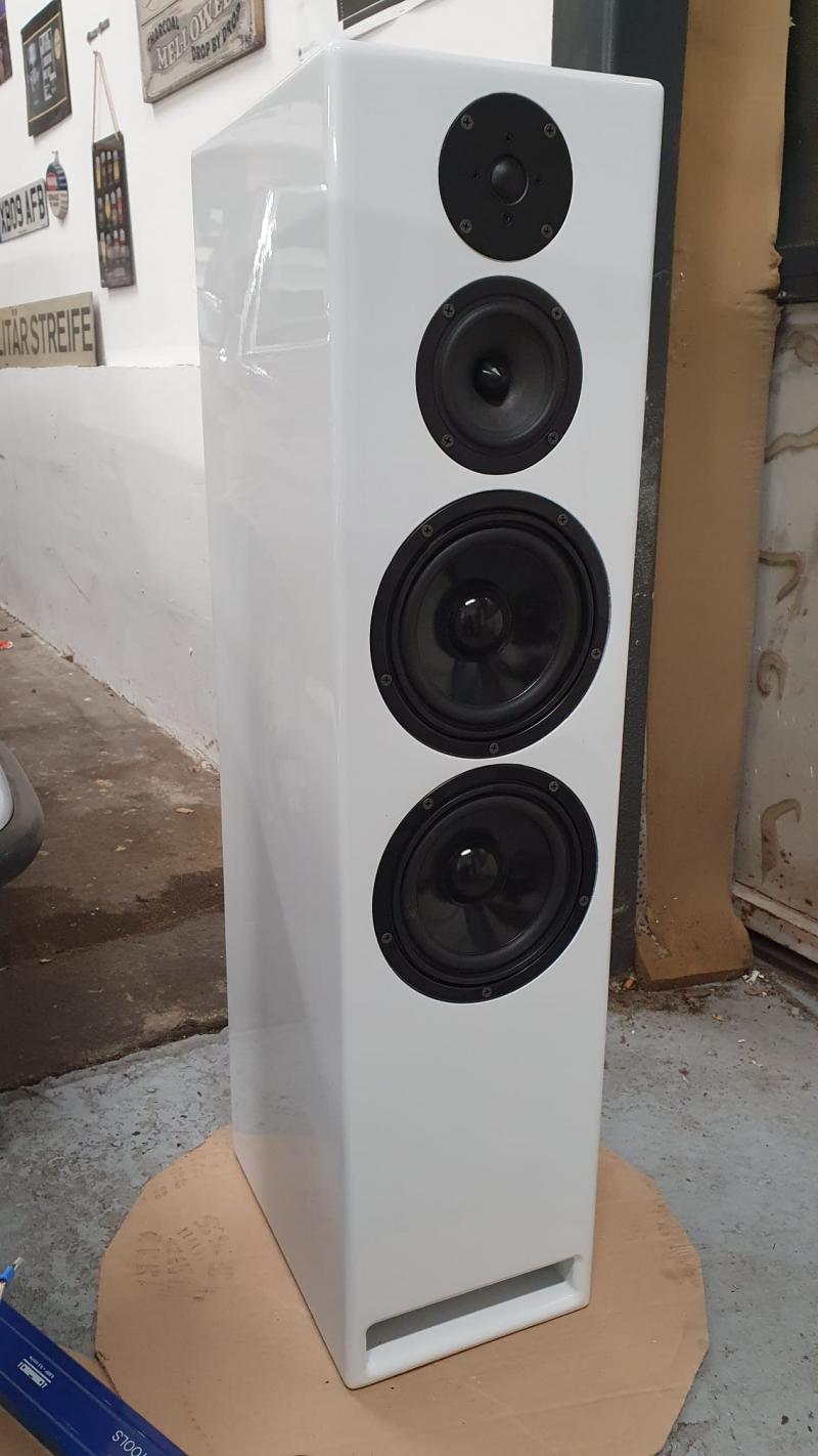

    es freut mich sehr diese aus meiner Sicht wirklich gelungenen Arbeit zu präsentieren. Basierend auf der Alto habe ich den G20SC mit einem B100 und 2 W170 in BR zusammen geführt. Das Ergebnis kann sich hören und sehen lassen.
    Ich bin überwältig mit welch überschaubarem Budget hier eine klasser Lautsprecher entstanden ist. Was hat mich positiv überascht? Diese Zusammenstellung zeichnet sehr fein / löst sehr fein auf - einzelne Instrumente lassen sich sehr gut heraus hören und auch orten. Der Bass ist straff und doch recht tief reichend. Beim ersten Test hören habe ich meine VOX253 (bi-Amping) abgeklemmt und den Amp an die neuen Lautsprecher angeklemmt. Ich habe dann doch nochmal sicherheitshalber nachgesehen ob die Bass Chassis der VOX abgeklemmt sind. Wow! Wir haben einige Musikrichtungen durch probiert und ich darf sagen - die Böxlein können Alles (gut dub-step vielleicht nicht optimal ;-) Extreme Lautstärken konnte ich noch nicht ausprobieren, aber Pegel jenseits von akzeptablen Lautstärken in einer Mietwohnung kann sie ohne hörbare Verzerrungen problemlos spielen.

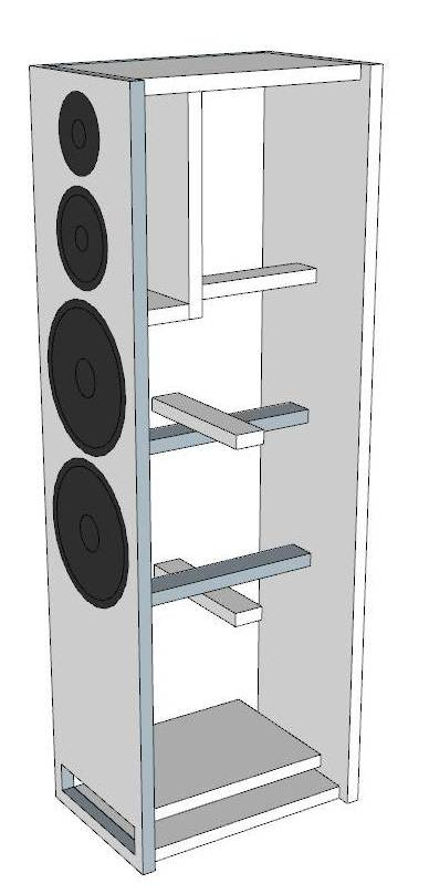

    Anbei noch der link zum Projektplanungs Thread, Zeichnungen, FW Plan und ein paar Fotos!

    Pläne usw

          Link zum Planungsthread
          https://forum.visaton.de/forum/allge...25ffl-wg/page1
            • 29056
            Das war die Weiche von Jama? Laut Boxsim hatte sogar ich (fast) nix zu meckern an der. Schön, wenn das Ergebnis der Prognose entspricht, was ohne das tolle Boxsim von Uwe nicht gegangen wäre.

                      Nein, da habe ich mich (noch) nicht drüber getraut. Das Finish wurde vom Autolackierer gemacht (Haftgrund, Grundierung und Lack).
                      Die Gehäuse habe ich (zum ersten Mal überhaupt in meinem Leben) auf Gehrung geschnitten > Makita SP6000 mit Führungsschienen. Ich wusste gar nicht, dass meine Flachdübelfräse (Makita DPJ180) auch für die Gehrungen verwenden kann (da mussten wir aber die Frästiefe reduzieren und die Flachdübel kleiner schneiden).
                      Durch das abrunden (fräsen) aller Kanten und BR Öffnung haben diese Stellen extrem viel Haftgrund/Grundierung gesogen. Musste mehrmals gemacht werden.
                      Das Vorbereiten zum lackieren traue ich mir zu, aber das lackieren selbst nicht. Ohne staubfreie Lackierbox und entsprechenden Kompressor mit Profi Spritzpistole wird das glaube ich nicht so perfekt. Die glänzen wirklich extrem gut. Verwendet wurde ein Autolack in mehreren Schichten.
                      Ich versuche noch heraus zu finden welche Materialien verwendet wurden und wieviele Arbeitsgänge nötig waren.
