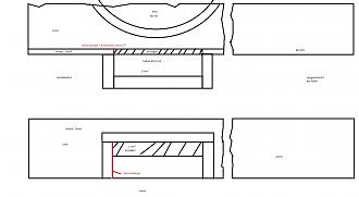

    Ich möchte gern meinen Center umbauen, weil mir die Optik nicht mehr gefällt. Das Gehäuse, hab ich damals geschenkt bekommen. Es soll ein weiterer W170s 4Ohm in der Front ergänzt werden. Die Boxsim Dateien, hab ich auch mal angehängt, falls sich jemand das genauer anschauen will.
    Als Hauptlautsprecher hab ich die Alto 3G.
    Momentan sieht das so aus: Ein W170s 4Ohm + 1 W100s + G20sc. Das 15.34 BR-Rohr ist vorne, Spiegelverkehrt zum W170s.
    Klicke auf die Grafik für eine vergrößerte Ansicht  Name: Center-alt.png Ansichten: 0 Größe: 549,8 KB ID: 719525
    Bei meinem Entwurf, soll nun ein zweiter dazu. Die Frequenzweiche hab ich auf den Frequenzgang und Phasengang der Alto 3 G angeglichen, so gut wie für mich möglich.

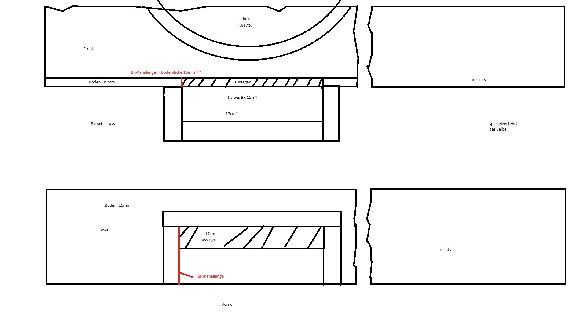

    So stelle ich mir das vor. Den BR-Kanal, möchte ich als 2 "Füße" unten dran machen. Dazu würde ich ein Langloch im Boden machen und den BR-Kanal von unten dran. Die beiden BR-Kanäle, würde ich im Querschnitt an das 15.34-Rohr anlehnen bzw, jeweils halber Querschnitt nehmen. und etwas verlängern. Ich habe rechts, eine Skizze hinzugefügt. Ich hoffe man versteht, wie ich das meine.
    Würde das so funktionieren?

                  Wow, das ging ja schnell mit den Antworten. Erstmal, danke für eure Beiträge und Anregungen.
                  Am liebsten, würde ich beim W100s bleiben, da ich den schon da hab und auch alle Weichenteile vorhanden sind, wobei die Änderungen nicht sehr groß sind und ich noch ein paar Weichenteile da hab. Außer Jemand hätte vielleicht einen B100 günstig einen ab zu geben? ^^ 80€, sind nicht gerade wenig. Aber reizen, würde mich der Vorschlag schon.
                  Ansonsten, findet Ihr den Vorschlag mit dem W100s auch eigener Massen gelungen? Weil das Wetter wird endlich wieder besser/wärmer und ich hätte momentan genug Zeit für den Umbau.
                  Ich habe oft gelesen, dass der "Phasengang" von den Haupt-LS und Center gleich/ähnlich sein soll. Meine Frage dazu:
                  Bei meinem neuen Vorschlag, finde ich den Phasengang im Vergleich zur Alto 3 g, besser gelungen als beim Vorschlag von DanielK78 obwohl der Frequenzgang beim Vorschlag von Daniel besser passt. Ist das mit dem Phasengang doch nur zweitrangig und der Frequenzgang wichtiger?
                  EDIT:
                  Laut dem BR-Tool komme ich auf 1,7mm höhe und 10cm breite (2x 5cm). Bei der Länge bin ich mir noch unsicher. Wenn ich noch etwas Abstand zur Hinteren Wand lassen will, darf er max. 15-16cm lang werden. Dann komme ich bei 33-34Hz raus.
                  Eine Frage zum BR-Kanal, fällt mir auch noch ein: Muss die Dicke des Bodens (19mm) auch zur Länge des BR-Kanals hinzu addiert werden? Also BR- Länge unter dem Center + 19mm Bodendicke?

                    Ja, muss addiert werden, aber so genau kann selbst Boxsim das nicht rechnen. Und BR wirkt in dem kleinen Volumen kaum, kannst es weg lassen. Beim Phasengang sollten L+R etwa gleich sein wie der Center, das stimmt, aber auch der F-Gang sollte gleich sein, wobei der AVR letzteren korrigieren kann.

                      Ich würde die geschlossen bauen! Wird doch sowieso bei 80hz getrennt. Das macht keinen Unterschied und es klingt sauberer.

                        Die Idee mit geschlossen, ist gar nicht so schlecht. Danke dafür. Dann muss ich am Gehäuse nichts ändern und hab weniger Aufwand. Die Version mit dem B100 sieht wirklich gut aus.
                        Ich nehme vorerst den Vorschlag die Box geschlossen zu bauen. Hatte in letzter Zeit ein paar Ausgaben, die nicht geplant aber notwendig waren. Die Version mit dem B100, mach ich vielleicht später noch. Die Boxsim Dateien, hab ich mal gespeichert.

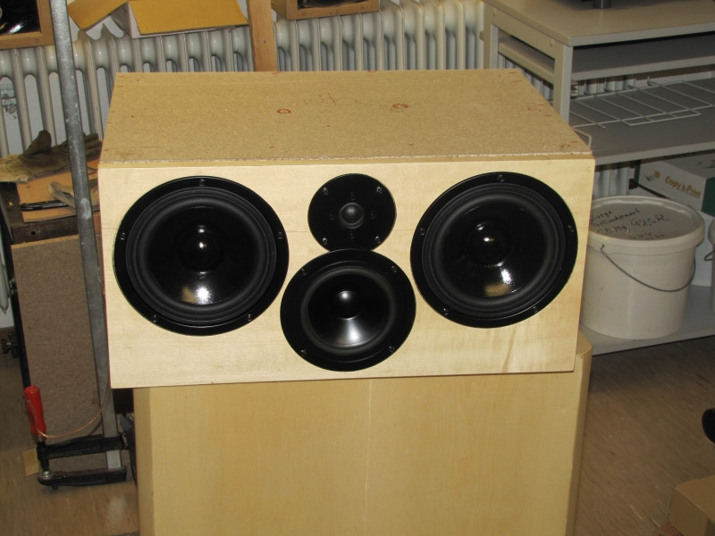

Ansichten: 577
Größe: 109,2 KB
Ansichten: 427
Größe: 143,8 KB

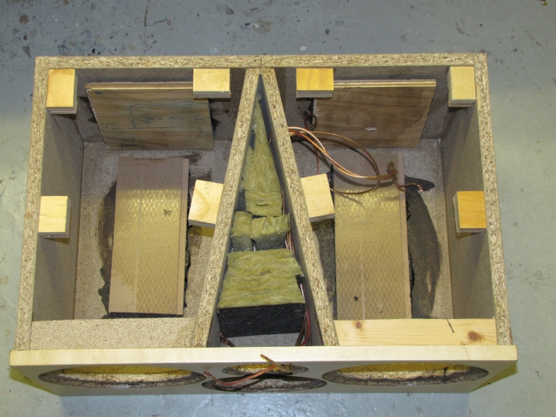

                          Sonja Center,auch geschlossen, mit G 20 + Al 130 (schwarz)
                          • LeahpaR
                            • 10.05.2014
                            • 193
                            Den, behalte ich mal im Hinterkopf, wenn ich mir in ein paar Jahren was komplett Neues für die Ohren gönnen möchte.
                              • 28884
                              War eher als Anregung für die Bauweise gedacht, schräge Wände, Steinwolle für MT und Sandwich...
