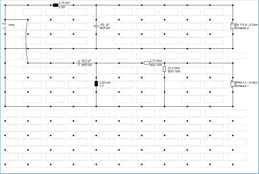

                            • 1178
                            Hi Hubert
                            was hältst Du von W170S und FRS5X als Zweiweger? Ich hab Deinen Vorschlag mit dem W170S von oben übernommen, die Weiche besteht nicht ausschliesslich aus Visaton-Teilen (Inter...), kommt dafür mit wenigen Teilen aus, die Impedanz hat ihr Minimum bei 3,8Ohm und nicht bei 2,xx
Ansichten: 346
Größe: 221,3 KB
ID: 714939 Klicke auf die Grafik für eine vergrößerte Ansicht
Ansichten: 328
Größe: 120,0 KB

                              Eigentlich würde ich lieber eine 3 wege bauen....
