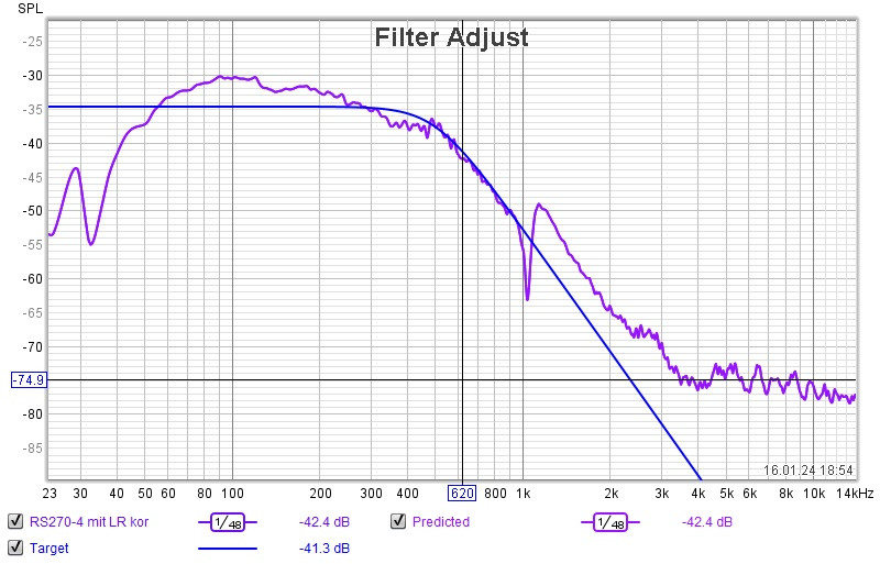

    Kannst du mir bitte einen Gefallen tun?
    Stelle deinen Micro so 2-3cm in der Mitte der Membran und mache eine Messung ohne Glättung. Natürlich ohne Weiche. Du musst nur auf die Übersteuerung des Mikro Verstärkers aufpassen, kein Clipping.

        Hi BR D=7cm L=21,3cm
        Klicke auf die Grafik für eine vergrößerte Ansicht  Name: SCREEN.jpg Ansichten: 0 Größe: 51,0 KB ID: 716110

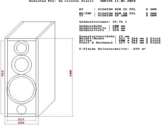

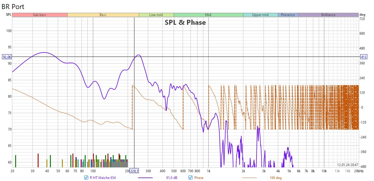

          Mir geht es eher darum eine gute BR Abstimmung für dieses Gehäuse mit 2 verbauten GF200 zu finden, dein ratschlag war ja in BR zu bauen.

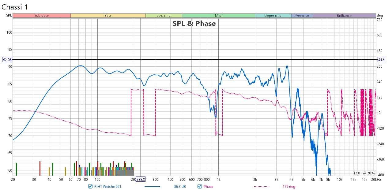

          Markus, hier die Bilder ( 900hz Auslöschung ist noch nicht ganz klar woher die kommt, die Gehäuse sind bisher noch nicht abgeändert, was Fase abdichtung Chassi etc angeht.
          Gehäuse Volumen ist ca 80 Liter, 26,2 x 82 x 38 (cm innenmaß)

            Es sind meiner Meinung nach die 38 cm im Gehäuse, an den Wänden bilden sich Knoten und das Chassis fängt gerade an den Sinus an. Somit löschen sich und du siehst sie .
            Ich denke, wenn du eine gute Dämpfung verwendest, dann wird es nicht so zu sehen sein. Ich habe es auch sowas gehabt

              das interessante ist ja, das es auch mit offener schallwand auftritt. Ich werde berichten sobald die neue Schallwand fertig ist, 38mm stark, mit Fasen um die Ausschnitte, und abgedichtet die Chassis eingelassen.

                Heute nachgemessen:
                Klicke auf die Grafik für eine vergrößerte Ansicht  Name: CB mit Auslöschung.png Ansichten: 0 Größe: 47,4 KB ID: 716389

Name: An der Sicke1.png
Ansichten: 322
Größe: 46,7 KB
                  So am Rand ist es weniger mit der Auslöschung

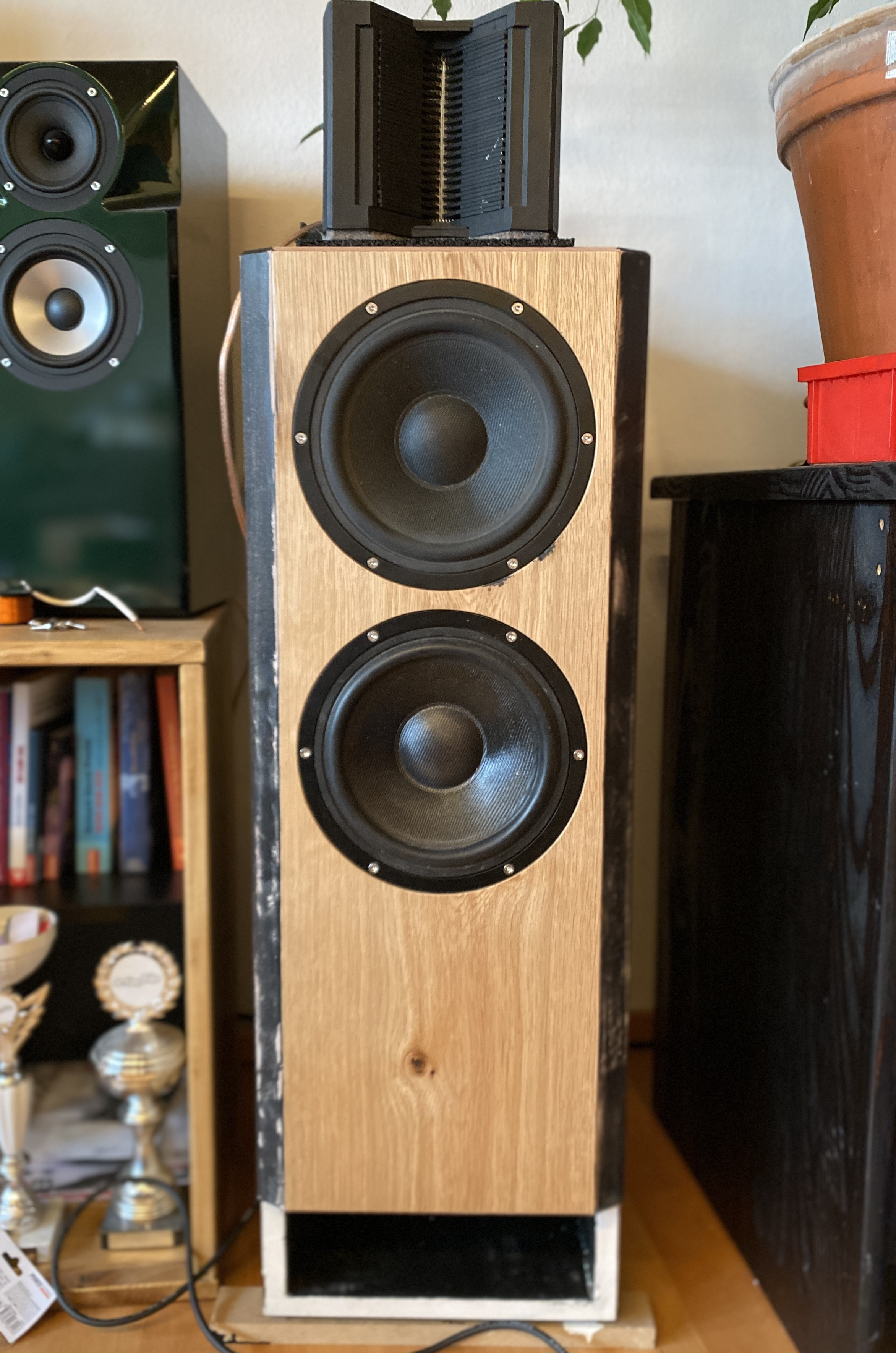

                    Modell steht, mit BR viel kräftiger und tiefer Bass vorhanden.
                    Messung auf 1 Meter, ab 400hz gefenstert auf 2ms.
                    jetzt noch schick machen, und ggf. an der Serien Induktivität vor den TT feilen.

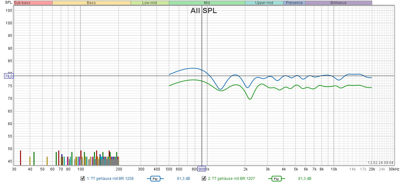

                        was ich interessant finde ist, dass viele nichts gegen den 5khz buckel und den Anstieg ab 8khz machen um das zu linearisieren.
                        gerade der Anstieg ab 8khz mag ja seinen reiz haben, aber eigentlich ist es ja nicht richtig wenn man linear bleiben will. Und die aussage von LowBeats das es jetzt schön liniear ist, bei 6db differenzen, empfinde ich etwas seltsam.
                        bei meiner FW sind es „nur“ noch 2db.
                          • 28432
                          Nicht jeder kann das (so einfach) linearisieren.
                            • 10167
                            In diesem Falle muss man auch die Winkelmessungen anschauen. Wenn du korrigierst und unter Winkel kein hochton mehr da ist, ist es wirklich besser auf Achse nicht zu korrigieren.

                                Prinzipiell ist sowas immer schlecht, man weiß nie, was richtig ist, ob, was und wiviel man korrigieren soll, weil die Raumakustik mitspielt. Am Ende muss man testen mit den Ohren. Ist wie bei der Zielkurve.
