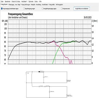

          Hab es aber trotzdem mal mit einem HP 2. Ordnung versucht:
          Die Belastbarkeit steigt. Energie und Phase sieht auch etwas besser aus.

            Die Studio 2 wird auch bei 1700 getrennt, das geht schon. Ist ein Kompromiss (ohne die Ke),

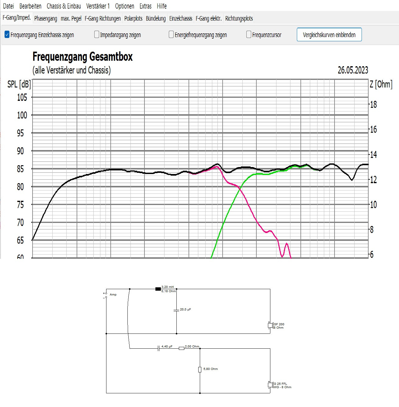

              ich finde die Trennung für diese Kombination auch für zu tief, ... und das Energieverhalten und das Bündelungsverhalten sind gelinde gesagt "Mist", ... trotzdem halte ich von der Kombination extrem viel, nur das Bestreben der immer wieder zu tiefen Trennung zum HT finde ich aus mehreren Sichtweisen her nicht gut (bei der KE sehe ich es anders, der schafft die tiefe Trennung), ... hier ein Vorschlag mit deutlich höherer Trennung, ... gf 200 g25wg tba.BPJ
              was immer wieder falsch gemacht wird, nicht zu tiefe BR-Abstimmug, zu viel den Grundton gedrosselt, mit zu großer Spule, und Trennung immer viel zu tief und dadurch einige dB Kennschalldruck verschenkt, ... der BaffleStep immer viel zu stark missachtet und dadurch die Energiewiedergabe im Mittelton deutlich verschoben, ... es sind zwar etwas mehr Bauteile geworden, aber schlichtweg vieles verbessert, ...

                        Es ist leider so, dass alle LR Weichen einen Einbruch der Leistung bei der Trennfrequenz haben. Sie sind keine Konstantleistung Filter weil sie bei -6dB den Übergang haben. Deshalb ist auch die Bündelung bei der Trennung nicht schön. Bei einem BU3 stimmt einfach alles.
                        Zu der Trennung muss man sagen, dass sie schon unter der Resonanzfrequenz(1700Hz) des G25FFL liegt. Ob das gut oder schlecht ist würden bestimmt Messungen zeigen.

                          Ich kann Timos Punkte soweit nachvollziehen- der Energiefrequenzgang ist in seiner Sim gleichmäßiger, auch wenn es jetzt- nach meiner Meinung- vorher in meiner Sim auch keine Totalkatastrophe war.
                          Aber ich hätte etwas schiss (ohne es gehört zu haben) den GF200 so hoch laufen zu lassen, da die Resonanzen oder was sich da bei zBp. 3700 Hz andeutet nur 7 dB unter dem Gesamtpegel liegen. Aber da wäre wohl eine "Wasserfallmessung" interessant.
                          Ansonsten dürfte die Box so auch etwas hell klingen - ab 1000 Hz ca. 2 bis 3 dB lauter auf Achse als der Rest- Energiefrequzenzgang hin oder her.
                          edit: Ideal wäre wohl ein Mittelweg, Trennung bei ~ 2000 Hz, dann läuft der GF nicht ganz so hoch und das "Energie-Loch"
                          ist trotzdem aufgefüllt. Unterm Strich sollte man eh messen, da die Chassis nicht immer den Frequenzgang aufweisen, welcher auch in Boxsim hinterlegt ist

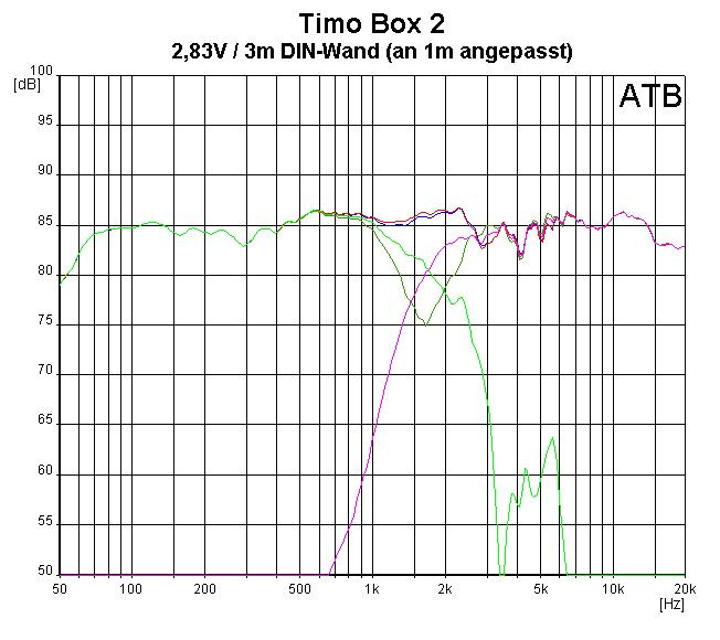

                            ungefähr im Juni 2009 habe ich die GF250KE25 Box gebaut und es gab hier im Forum einen Aufschrei dass dies überhaupt nicht gehen kann, ... da ich beruflich viel in Wuppertal zu dieser Zeit zu tun hatte bin ich kurzerhand nach Fertigstellung der Box bei Visaton vorbeigefahren und habe sie durchmessen lassen. Bis auf eine kleine Änderung an der Bass-Spule passte akustisch die Box sehr gut.
                            Klicke auf die Grafik für eine vergrößerte Ansicht  Name: 3.jpg Ansichten: 0 Größe: 88,3 KB ID: 711660
                            Aber, gehen wir jetzt mal an die Detailanalyse, bei 2,5 kHz ist im Mess-Schrieb eine Reso zu sehen welche ca 7 dB unter Bezugspegel ist, ... unhörbar, ...

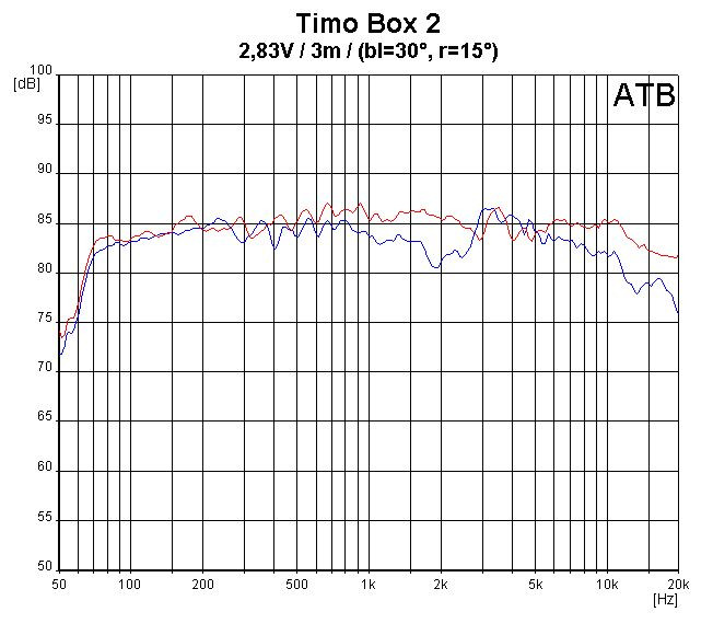

                            und jetzt nochmals zum Anheben im Mittelton und schlussendlich im Hochton, ... würde ich jederzeit wieder so machen wie im obigen Versuch der großen Zweiwegebox mit dem GF250 und wie in meiner angehängten Simulation mit dem GF200, denn eine volle Kompensation des Bafflesteps klingt furchbar dumpf, ...
                            Klicke auf die Grafik für eine vergrößerte Ansicht  Name: winkel.jpg Ansichten: 0 Größe: 83,0 KB ID: 711661
                            übigens kann ich auch dieses Argument mit einem Mess-Schrieb beweisen, ... denn genau an diesem großen Zweiweger kann man dann noch die 15 und 30 Gradmessung sehen, ... unter 15 Grad ist nämlich auf einmal der große Mitteltonbuckel weg, hätte man den auf Achse schon beseitigt, gäbe es eine volle Schwäche im Mittelton und die Stimmen kämmen vollkommen unterbelichtet rüber. Das habe ich damals gelernt, denn meine erste Abstimmug war deutlich flacher auf Achse ... d.h. man muss den Buckel bei 500 bis 2000 Hz um einige dB im Plus lassen, dass der Mittelton unter Winkeln passt, ... seit der Zeit stimme ich viele "Meiner" Boxen auf 15 Grad ab.

                                Ich habe nicht gesagt dass ich auf Energie abstimme. Sondern in vielen Fällen auf 15 grad.
