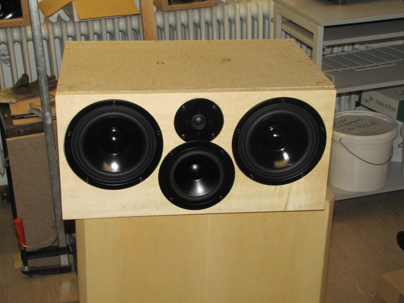

                              Ich wollte nun nach Unsetzung noch einmal Feedback geben. Bei Erstellung des Schnittmusters wurden mir die zu erwarteten Reststärken der Ober- und Unterteile nach dem Fräsen zu gering, so dass ich doch noch einen B80 nachbestellt und den entsprechenden Bauvorschlag umgesetzt habe. Um zu schauen, ob der Klang mir gefällt, ist das Gehäuse aus vorhandenem Multiplex und OSB entstanden, wobei ich die Frontplatte geschliffen, gebeizt und mit Hartöl behandelt habe. Das Ganze wird nochmal sauberer in MDF mit einer Echtholzfrontplatte gebaut, wenn nach einem halben Jahr der bisherige Eindruck weiterhin bestand hat.
                              Der Eindruck ist wiederum so positiv, wie er kaum mehr sein könnte. Der Center gliedert sich klanglich hervorragend in die vorhandenen V20 ein, lediglich die Höhen empfinde ich als sanfter als bei den (jetzt 20-30 Jahre alten?) V20, was mir besser gefällt und den Stimmen gut tut. Bei Filmen erwische ich mich jedesmal nach kurzer Zeit dabei, wie ich in der Handlung aufgehe und das Beurteilen des Klangs schon wieder vergessen habe. Der Lautsprecher "steht nicht zwischen mir und dem Film".
                              Kurzum: mit gefällt er für das, was er gekostet hat, sehr, sehr gut. Danke für den Entwurf und die viele Unterstützung!
