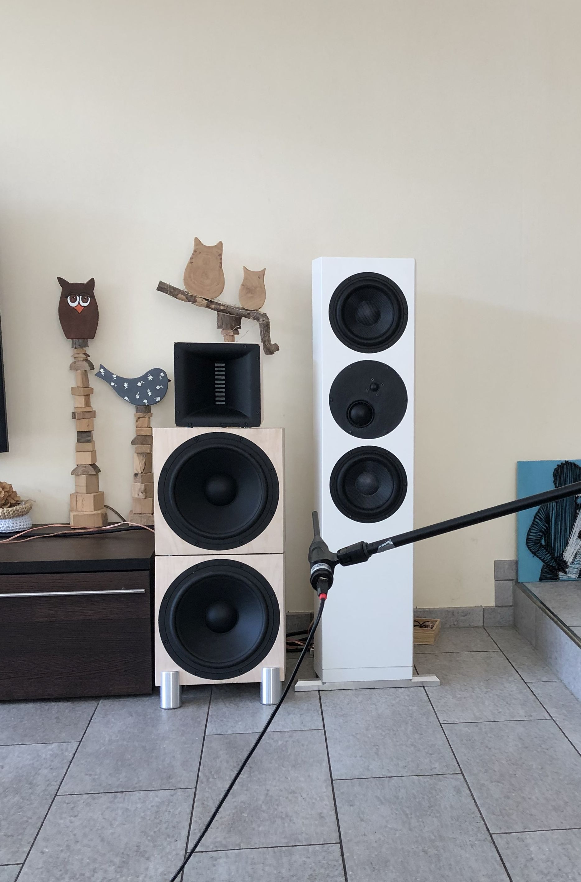

          nach langen theoretisiertem hin und her und nach den ersten Messungen an der Morelkombination werde ich andere Tiefmitteltöner für die Morel finden wollen, ... Der Kennschalldruck ist mit weit unter 90 dB sehr viel schlechter als die Kombination im Bild aus meinem Soliumbau, ... somit passt vom maximal möglichen Pegel eher die Solikombination aus Satori-Mitteltonkalotte und G20SC, ... Denn mit diesen Randinformationen, passt die deutlich leistungsstärkere Satori besser ins TIW300-Konzept.
          Im Umkehrschluss würde die Morelkombi besser zu den TIW200 in CB passen, ...
          Der Schreihals-Kopf ist mit 230 mal 230 auch so groß gebaut, dass ich lediglich die Front des Kopfes neu verleimen muss und die runde Scheibe dort mit 222 mm Außendurchmesser dort integrieren kann, ... Die Passivweiche der Soli werde ich dann überprüfen, ob ich diese direkt nehmen kann. Die Breite der Soli und des Schreihalskopfes ist sehr ähnlich, sodass es durchaus sein kann, dass ich an den Bauteilen garnichts ändern muss, ...
          Also, wird kurzerhand umgeplant und nächste Woche gleich umgesetzt, ...
          die Aktivelektronik steht auch schon fest, ob ich dann per USB aus dem WIIM AMP gehe, oder direkt in die MiniDSP Flex gehe, entscheide ich noch, ...

            ja, mittlerweile ist der AMT plus Horn verkauft und Visaton hat den neuen Hochtöner G25NDWG präsentiert, ... der neue Hochton hat einen enorm hohen Kennschalldruck, wo dann ein lauterer Mitteltöner gesucht werden muss. Im anderen Thread im Forum kombiniere ich den G25NDWG mit einem B100, was zwar im Bündelungsverhalten bei hoher Trennung super passt, aber der Hochton nicht seine volle Leistungsfähigkeit ausspielen kann, ... seit einem Jahr steht in der Ecke der Schreihals 2024, und im Keller liegen jede Menge laute Mitteltöner, auch Mitbewerberprodukte von Beyma und andere, wieso nicht mir meinem Lieblingschassis dem DSM50 kombinieren.
            nach der aller ersten simulation denke ich dass dies eine gute Box werden wird mit einigen Kompromissen in der Bündelung, ... und die Phase zwischen MT und HT ist auch alles andere als Optimal. Da mein Holzkeller wieder voll gefüllt ist, gehe ich in den nächsten Tagen an die Umsetzung. Vielleicht möchte jemand die Trennung in der simulation verbessern, aber bitte keine Aplitudenkorrektur. Denn der teilaktive Aufbau wird so gemacht, dass ich lediglich die Trennung passiv mache und die Amplitude dann aktiv hinziehe.

                    Zweite Simu hat günstigere Bündelung, ev muss du den MT etwas leiser stellen. (Die Revox hatte auch MT-HT-Regler).
                      • 10375
                      alternativ gäbe es in meinem Fundus noch eine Mitbewerber-75er-Kalotte, mit kleinem angeformten Waveguide an der MT Kalotte und tieferer Trennung zum TIW300 sollte auch die Bündelung etwas besser werden.

                            Die 2. Simu ist wesenlich besser wegen de Phase und mit PEQ geglättet.
                            Gesamt zum Projekt muss ich sagen, das die DSM50 nicht direkt zum TIW300 passt
                            Die DSM würd ich aber nicht unter 1000Hz trennen, aber da bist du der Erfahrererne, und zwecks Bündelung den TT leicht ansteigen lassen
                            Als Schutz würd ich am MT-HT-Kreis einen 100yF oder 82yF davorhängen.
                            Ich hab mich trotzdem etwas gespielt. Ist zwar nur mehr 1 TIW, aber vielleicht ist der ein oder andere PEQ für dich wertvoll.

                              danke dir, obwohl ich nicht ganz verstehe was die Simulation soll. Wieso hast du auf BR ungestellt und erheblich mehr Volumen?
                              im Bass steht der Schreihals schon als CB-Box vor mir, also geschlossen.
                              der Kopf, wo der AMT im Horn verbaut war, wird wieder genutzt und da kommen zwei Treiber rein. Also ein neuer MT und ein neuer HT. Der HT ist gesetzt, der neue G25NDWG und der MT ist noch Variabel. Der DSM50 passt schonmal garnicht schlecht. Die Satori könnte passen oder das Teilchen vom Bild, dies ist eine 75 mm Kalotte. habe gerad egeschaut, ich kann Radien machen bis ungefähr 20 mm, das ist schon ein richtig großes Teil.
