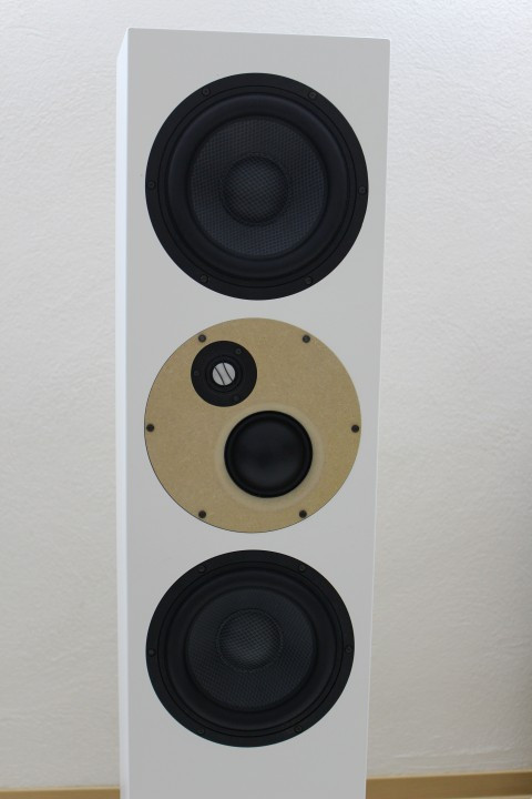

      ich habe zwei grobe Simulationen gemacht, ohne dass ich jetzt diskutieren möchte, was besser ist, sondern nur um die Unterschiede zu zeigen, wenn ein AL170 im Grundton spielt und wenn dieser nicht vorhanden ist, ... wie geschrieben das mit dem AL170 kann man super machen, und verbessert auch ein paar Dinge, ...
      bitte verzeiht mir, dass ich den Graph nicht super neutral hinbiege, das mache ich dann bei den Messungen.
      Was man aber bei beiden simulation sehr stark sieht ist die enorme Energieabgabe im Bereich ab 2,5 kHz, das machen alle Mitteltonkalotten und ist genau das Thema warum ich den nächsten Mitteltonkalottenversuch angehe, ...
      Kalotten, Kalotten, Kalotten

              Hast du dir überhaupt die Simulation angeschaut? Die Bündelung ist besser als bei der Concorde
                • 28536
                Natürlich habe ich das. Lassen wir mal die Connie weg, hier der Vergleich mit einem 3-Weger (Vincent). Der Rahmen zeigt den empfohlenen Bereich der "Tonmeistertagung". Die Kalotte streut um 3000 zu breit.
                Klicke auf die Grafik für eine vergrößerte Ansicht  Name: kalotte.jpg Ansichten: 0 Größe: 80,1 KB ID: 721375
                Dann doch mal die Con WG
                Klicke auf die Grafik für eine vergrößerte Ansicht  Name: Bündelung Tonmeistervorgabe ConWG.JPG Ansichten: 0 Größe: 100,5 KB ID: 721376
                Auch nicht perfekt wegen Dappo, aber im Sonogramm horizontal vorbildlich und im "Rahmen", die Kalotten strahlen in allen Richtungen zu viel Energie ab. Ja, kann man mögen, kann aber auch nerven.
                  • 10375
                  ja, der Umbau des Schreihalses auf die Morelschreihals hat bis auf den Bereich bei 3 kHz einen enorm breiten Bereich wo man die Tonmeistertagung voll erfüllt und zwar schon ab 600 Hz bis 12.000 Hz, also weitaus besser wie dein Vorschlag des Dreiwegers, die nur von 1.000 bis 8.000 Hz funktioniert.
                  Das meinte ich mit besserer Bündelung, ... Die großen TIW300 machen durchaus Sinn mehr Bündelung im Grundton zu bekommen und die Kalotte hat meiner Meinung nach auch einen perfekten Übergang bei 800 Hz, ... Da braucht es kein AL170, denn diese Änderung macht es eher schlechter in der Bündelung und schlechter im maximal möglichen Pegel, ...
                  Wie geschrieben, jeder hat seine favorisierten Boxen die er umsetzt, und das ist auch gut so, ...
                    • 28536
                    Natürlich sind 2 TT günstig für stärkere Bündelung, das kann man bei dem 3-Weger auch machen, dann ist er fast perfekt.
                    Der Bereich über 10 kHz ist irrelevant bei den "Tonmeistern".
                    Aber jeder kann machen, was er will. Solange man nicht behauptet, das wäre besser.
