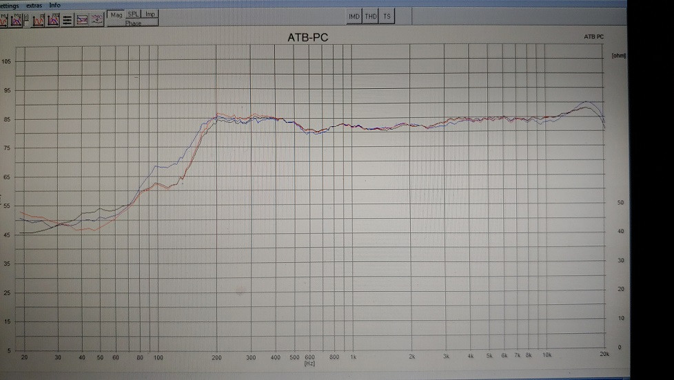

    da ich schon immer mal was mit meinen B100 in D´Appo-Manier bauen wollte,
    kam mir die kleine Vox ganz recht.
    Bei einer Box tauschte ich die TI´s gegen gegen die Breitbänder, ohne die Weiche zu ändern.
    Die Weiche ist Version 2001, natürlich habe ich schon in der Simu gesehen, daß es bis auf einen kleinen Buckel bei ca. 250 Hz passt.
    Habe dann die beiden unterschiedlichen Boxen im Stereobetrieb gehört und festgestell das es praktisch keinen Unterschied gibt,
    die Bühnenabbildung usw. war identisch zu den orginalen Voxen, obwohl nur eine umgebaut war.
    Diverse Messungen bestätigten mich, identischer Frequenzgang bis auf den leichten Buckel bei 250 Hz, den ich mit einem 1,2Ohm Widerstand
    eliminierte, BoxSim Datei folgt, bin gerade nicht zu Hause.
    Klanglich sind sie gleich geblieben würde ich sagen.

        Hier die Messung.
        Ist nicht kalibriert, Mikrofon war auch nicht 100%ig ausgerichtet (ca.90cm hoch) , mir ging es nur um eine Vergleichsmessung.
        Blau= Ti
        Rot= B100
        Schwarz= mit 1,2 Ohm Widerstand Klicke auf die Grafik für eine vergrößerte Ansicht
Ansichten: 446
Größe: 132,6 KB

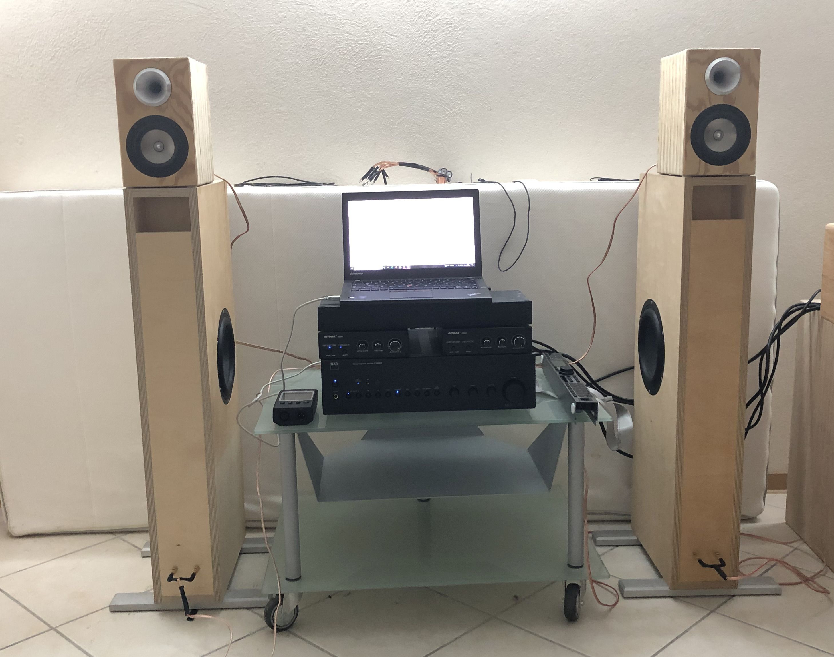

          immer wieder in den letzten Jahren habe ich genau diese Kombination im Hinterkopf, ... Al200 oder GF200 oder TIW200 und als alleinigen Mitteltöner der TI100 oder B100 und dann noch die G20SC.
          In meinen Augen vollkommen ausreichend für alles was es an Klanganforderungen gibt, ...
          Gerade vorgestern hatte ich dies hier Aktiv getestet: aus der Stella den TIW200 in BR und drüber die Aria TL, ... Ich wollte die Aktive Trennung zwischen Bass und TI100 versuchen:
          Klicke auf die Grafik für eine vergrößerte Ansicht  Name: IMG_2035.jpg Ansichten: 0 Größe: 914,2 KB ID: 706934
          Ich habe nun deine Simulation mit dem AL200 und dem B100 hergenommen und habe die Kurve mal passiv geradegebogen, wie ich finde auch eine interessante Box geworden.
          VOX-200 1b100.bpj
          ps. ich bin der Meinung dass der zweite Mitteltöner das Klangbild außerhalb der Achse eher stört als das es behilflich ist. Und in diesem Falle ob TI100 oder B100 reicht ein Mitteltöner absolut auch aus.

                    Ich habe keine Ahnung aber diese blaue Kurve kann niemals eine von Hartmembrane sein. Bei 6kHz 9kHz 13kHz müssten doch Resonanzspitzen sein. Die fehlen einfach. Ich vermute, es sind zwei gleiche Chassis.
                    • CBM
                      CBM
                      • 15.01.2003
                      • 401
                      Hallo Markus,
                      wie oben geschrieben sind es Ti und B 100 in einer Vox 200, die Messung ist mit G20 und ausgeschalteten AL200,
                      die Weiche kann man der Boxsim Datei entnehmen.
                      Die Senke zwischen 0,6 und 3KHz, ist bei einer ordentlichen Messung nicht so ausgeprägt, siehe Visatonmessung zur Vox 200.
                      Gruß Thomas
                      • Markus213
                        • 11.03.2017
                        • 886
                        OK dann stimmt alles.
