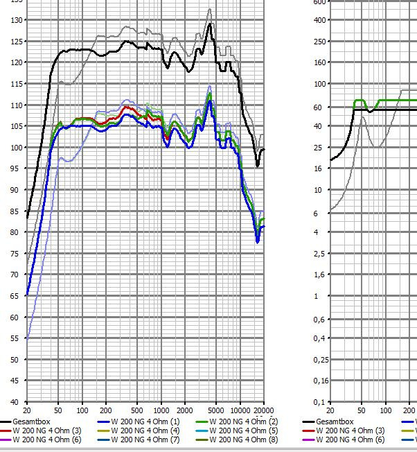

        Da sich noch niemand erbarmt hat, habe ich mal quick&dirty ein Projekt zusammen gezimmert. Ich nehme an, "bauernbastler" hat noch nichts mit Boxsim gemacht und auch sonst keine große Erfahrung. Ich habe versucht, seine Schallwand in eine Box zu pressen um zu sehen, was man bekommen könnte. Ich hänge mal die entscheidenden Bilder direkt an, damit man auch ohne Boxsim was sieht:
        Klicke auf die Grafik für eine vergrößerte Ansicht  Name: Frequenzgang.png Ansichten: 0 Größe: 654,2 KB ID: 706891
        Klicke auf die Grafik für eine vergrößerte Ansicht  Name: Reflexkanal.png Ansichten: 0 Größe: 354,8 KB ID: 706892
        Hier eine Bassreflexabstimmun hin zu kriegen, ist nicht so einfach. Deswegen gibt es solche Chassis wohl auch nicht mehr. Müßte aber machbar sein.
        Ich habe so ca. 30l netto pro Chassis angesetzt. Dann komme ich bei einer Abstimmung auf 50Hz auf einen Kanal von 20 cm Breite, 30 cm Länge und 8 cm Höhe.
        Mann könnte also an die Schallwand rechts und links je ein 30cm Brett anleimen und dann mit 8 cm Abstand die Seitenwände bei 60 cm Tiefe der Box. Ähnliche Konstruktionen gab es früher.
        Noch die Boxsimdatei: 8xW200NG_Bassbox.BPJ
        Gruß Bernd

          • 1375
          mit dem W200NG-4 macht es nicht viel Spaß einen Sub zu konstruieren, aber nach längerem Tüfteln rate ich zu einem BR Gehäuse 60L BR45Hz pro Chassie.
          Simuliert grün mit 75W, schwarz mit 50W pro Chassie, Hub aufsportliche +/-4,5mm (WorstCase) angepasst.
          Lg
Ansichten: 304
Größe: 166,6 KB
          Zuletzt geändert von Burns; 09.12.2022, 23:47.

            Die Schallwand hat 1000x600mm. die Kiste mach ich dann 700mm tief.das Bassrohr ist laut Plan nur eine Platte die ich ja verschiebbar nach vorne machen kann
            und somit ein wenig mit der Bassrohrlänge spielen kann. Wenn der Klang passt schneid ich die überstehende Platte ab und fertig.
            Wäre das eine Option?

              Ich hatte die Schallwand kleiner geschätzt. Größer ist natürlich besser. Du hättest dann ja knapp 50l netto pro Chassis.
              Boxsim kostet ja nichts. Wenn Du einen PC hast, kannst Du da ein bisschen mit der Abstimmung des Reflexkanals spielen. Wenn die Platte vorn über die Schallwand übersteht, ergeben sich andere Verhältnisse, als wenn sie dann abgesägt ist. Wenn die Rückwand der Box verschraubt wäre, würde ich eher von hinten den Kanal mit entsprechen Platten verlängern und am Schluß ordentlich verleimen. (Nur den Kanal, nicht die Rückwand)
