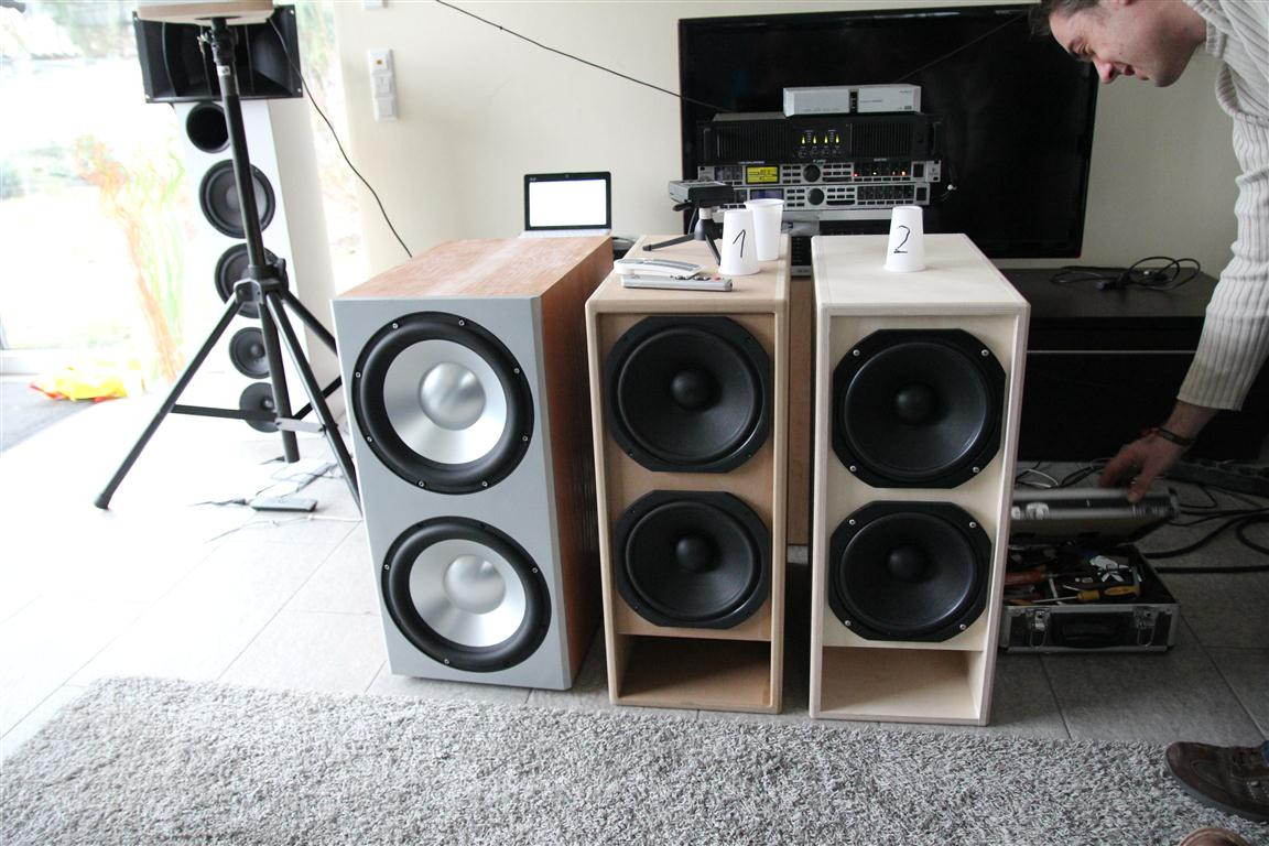

            von dem Tripp bin ich geheilt, ... ob jetzt TML oder BR oder CB, "scheiß egal", ... die Wiedergabe im Raum ist das Wichtige, und die erreicht man nur über Entzerrung im Raum, ... Was zusätzlich das BR ausmacht ist eine enorme Maxpegelerhöhung beim Einsatz eines gleichen Treibers.
            Wir haben beim Karlsruher Treffen mal diese Situation gehabt:
Name: IMG_2159 (Mittel).JPG
Ansichten: 532
Größe: 203,4 KB
            links PR, dann TML und dann BR, ... die zwei rechten hatten beiden einen enormen Maxpegel, das BR klang für mich leicht straffer, die Kiste im PR war viel zu tief abgestimmt und der Treiber ging sogar über den Jordan. Wir haben es so richtig krachen lassen, von links nach rechts: Sunder, yoogie und Timo.
            Ich baue CB wenn ich megakleine Gehäuse brauche und einen großen Bass einsetzen möchte, ... die GLZ ist in CB etwas besser. Wenn ich aber gleich entzerre, sollte eine ähnliche GLZ herauskommen, ...
            Den rechten habe ich immer noch, immer dann wenn es RICHTIG laut werden soll, und inzwischen gibt es auch einen doppelten GF250 in BR, der noch lauter geht, weil noch höher abgestimmt, dieser ist dann so knackig abgestimmt, dass keiner glaubt, dass dieser in BR ist.

              Moin Timo,
              das ist richtig. Nur, wenn das Chassis bei BR in den DC offset geht, sind alle Vorteile was Max-Pegel angeht dahin. Höhere Abstimmung ist da sicher hilfreich, dass das nicht so schnell passiert. Wenn das Chassis eine Unsymmetrie im Antrieb hat, ist bei höheren Pegeln der DC offset vorprogrammiert.
