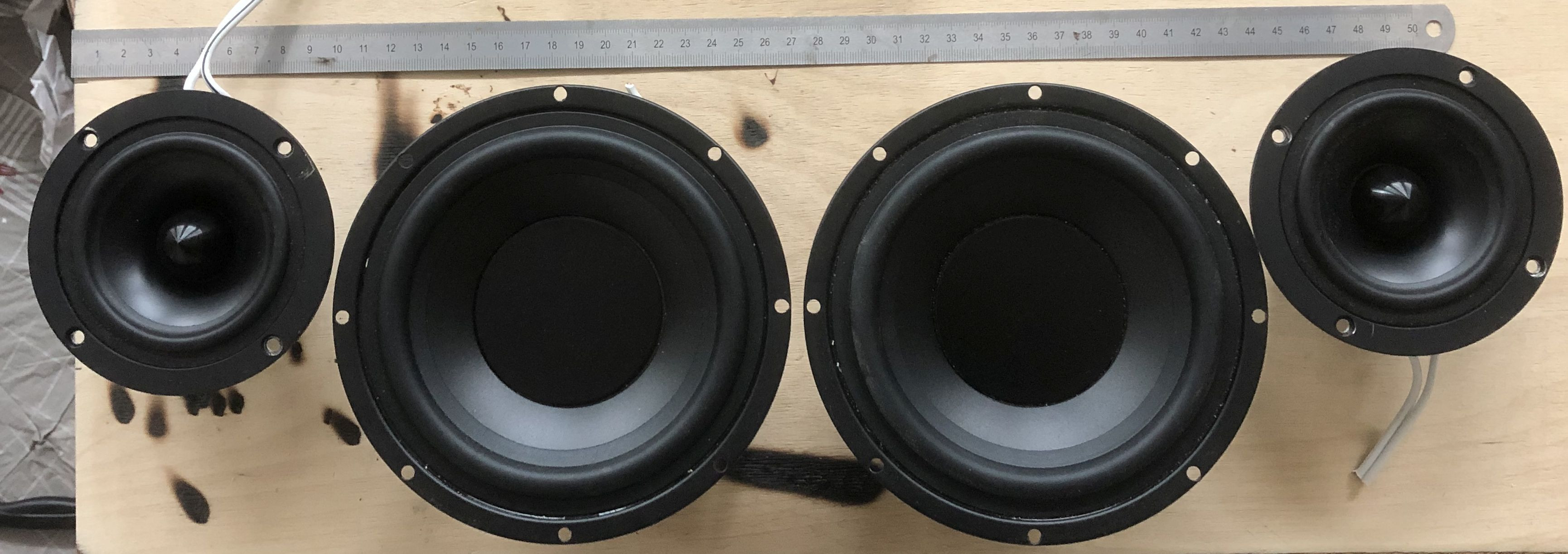

    BOOMBOX 2xW130X 2xB80
    Hallo, angefixt über Reim schwirrt mir im Kopf eine neue Boombox herum, ...
Ansichten: 726
Größe: 712,8 KB

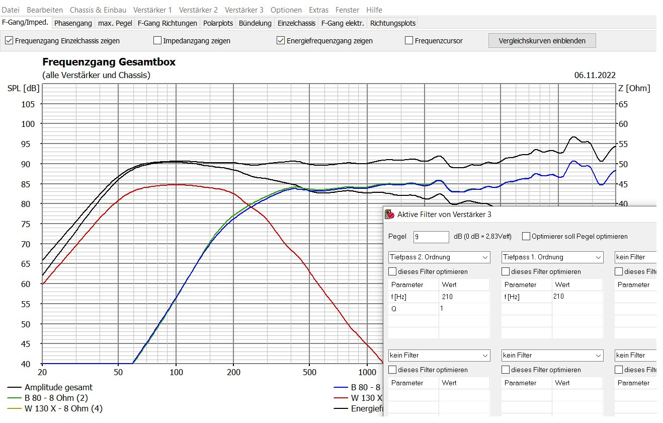

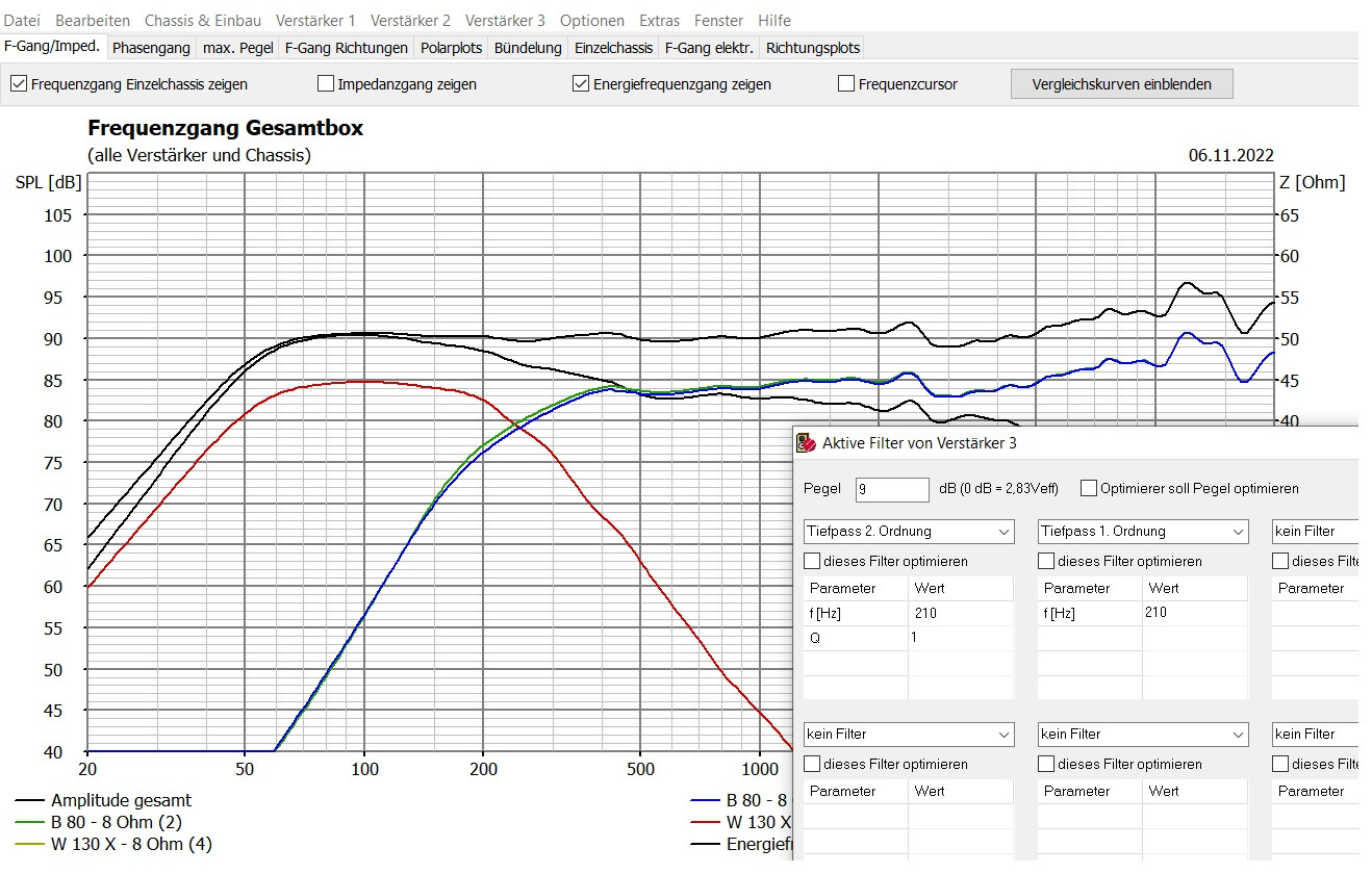

      Wenn der TP im Sub ein Butterworth 18dB/Okt sein sollte, dann müsste der Tiefpass 2 Ordnung Q=1 haben und danach 6dB/Okt.
Name: BU3 wenn sein sollte.jpg
Ansichten: 811
Größe: 327,1 KB

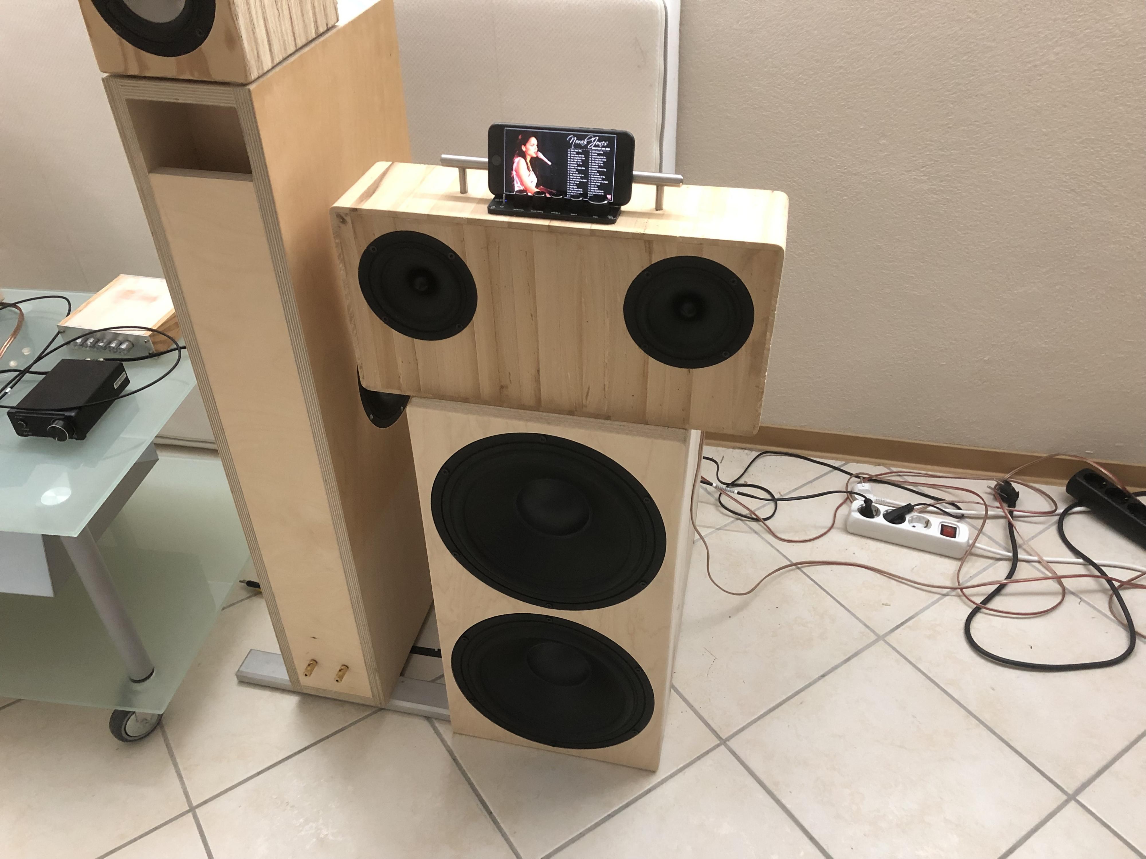

        • 10991
        habe heute einen halben Tag die Sinnhaftigkeit der Kombination untersucht. Mit dem 24 Volt Netzteil und mit einer sehr guten Powerbank mit 24 Volt kommt bei der Kombination 2xB100 und 2xGf250 durch den Fosi befeuert eine Lautstärke raus die etwas über 90dB ist. Irgendwie kann der 2.1 Verstärker niemals die Leistung abgeben was im Datenblatt steht. An der Powebank steht keine 10 Watt bei voller Laustärkepegelstellung. Wenn ich den niedrigen Kennschalldruck der Treiber überlege kommt da nicht wirklich etwas tragbares und leistungsfahiges dabei heraus. Die B100 sind mit 12 dB passiv hochpassgefiltert und macht bei vollem Pegel vielleicht einen oder zwei mm Hub. Ich denke inzwischen auch, dass der B100 auch ungefiltert NICHT in den Maximalhub geht. Vermutlich werden auch die B80 nicht in den Maximalhub gehen durch den Fosi betrieben.
        Ich habe dann zwischendurch auf meine große Boombox GF200 2xB100 umgestellt. Diese Kombination ist deutlich leistungsfähiger, ...
        Ich gehe nochmals in mich ob ich wohl eine andere Befeuerung benötige, der Fosi scheint es nicht zu bringen.
