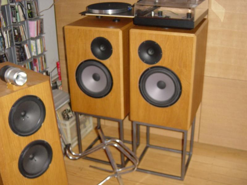

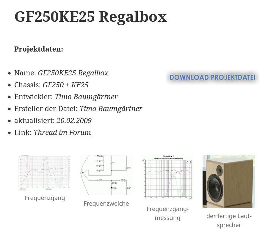

    Ausgangspunkt ist rund 15 Jahre her nachdem ich hier im Forum von "gegentakt" einen langen Thread über große Widerstände im Bass las und mir immer wieder Gedanken um deren Abstrahlung machte, es ist eine Zweiwegebox mit dem TL10B50 und der KE25 entstanden und wenig später dann die GF250KE25 Regalbox. Beide gebaut und bei Forentreffen vorgestellt:
    Klicke auf die Grafik für eine vergrößerte Ansicht  Name: GF250KE25.JPG Ansichten: 0 Größe: 98,0 KB ID: 703873

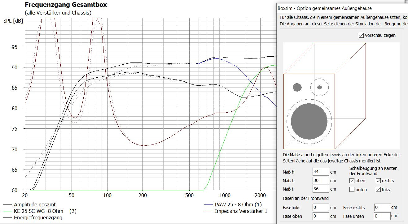

    Da die Seas A26 mit nur zwei Weichenbauteilen auskommt simulierte ich hin und her ob so etwas auch mit Visatonchassis geht, und die Antwort ist, leider Nein, ABER. Es sind in Summe auch nur sehr wenige Bauteile geworden, Seht selbst:

        hab die Weiche überarbeitet.
        PAW25KE25WG-Regalbox b.BPJ mit 0,82mH Spule noch besser

          Die Ke hat eine Impedanzkorrektur (LCR) parallel geschaltet. Kannst du ignorieren.
          Das Abstrahlverhalten ist am einfachsten durch "Bündelung" darstellbar, diese Box ist gut (ähnlich der Concorde WG). Im Bass könnte die Bündelung höher sein, aber man kann nicht alles haben.

            Ich habe mal nachgeschaut - es gibt das was Timo vorhat, KE im WG im tief getrennten, großen Zweiwegerich tatsächlich noch nirgends. Die Belle CR ist als reiner Satellit konzeptionell etwas ganz anderes. Bin gespannt.

                so ein Mist, je mehr, dass man in die Details geht desto schwieriger wird das Ganze, ... ursprünglich hatte ich den BR-Kanal hinten geplant. Was leider den Bass ziemlich reduziert, ... nun ist er nach vorne gewandert in die Lücke neben dem Hochtöner, jetzt wird es kritisch mit den Mitteltonanteilen die aus dem BR-Rohr entweichen. Da gibt es sicher auch konstruktive Lösung dafür. Ich meine einer der Studios hatte einen BR-Kanal mit reduzierterem Mitteltonmüll im Rohr. Muss nochmals nachlesen was da genau gemacht wurde. Gruß Timo
                ps. das Gehäuse ist auch etwas schmaler geworden dafür etwas höher, einfach um das Waveguide besser unterzubringen und es entstand dann auch mehr Volumen durch eine etwas tiefere Box.

                      Da du ja kein Regal hast und die Kisten eher frei aufgestellt werden, was spricht gegen Timmi´s Ansatz, die BR(s) seitlich dicht hinter die Front zu setzen?
                      Was sehr gefällt, ist der gegenüber der alten Regalbox viiiiieel schönere Energiefrequenzgang in der Simulation !
