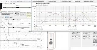

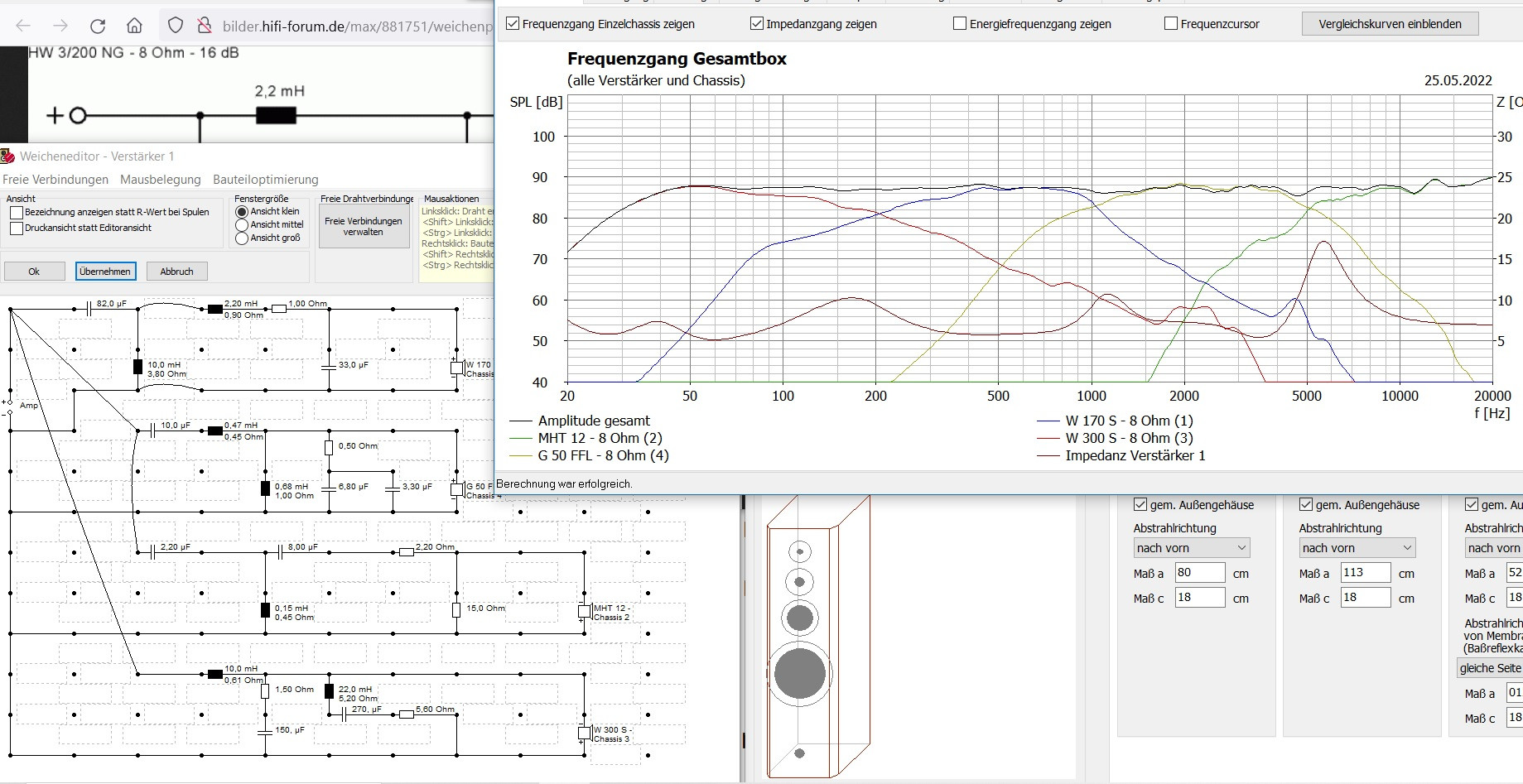

          Hier mal ein Entwurf unter Verwendung der Teile der HW3 Weiche.
          Die Form orientiert sich an der Atlas Kompakt.
