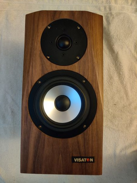

    Nach einigem hin und her habe ich in den letzten Tagen zwei AL130 und zwei G25 FFL die bei mir noch herumlagen in ein ScaMo 15 Gehäuse eingebaut. ( optisch sieht das ganz nett aus ) Da wie erwähnt die G25 FFL zum Einsatz kam, habe ich das Konstrukt über die Frequenzweiche der "VIB Micro AL" beschaltet. Mit dem Klang bin ich allerdings noch nicht wirklich zufrieden. Zum einen ist der Grundton recht schwach. Möglicherweise bewirkt dieser Umstand auch, dass die räumliche Zuordnung nur mäßig funktioniert.
    Die Weiche der "VIB Micro AL" ist schließlich auf ein wesentlich kleineres Gehäuse ausgelegt.
    Mich würde interessieren ob sich die Situation durch Umstellung auf die Bijou ( Austausch der Frequenzweiche und des Hochtöner ) verbessern ließe?
    Da hier im Forum einige Nutzer viel erfahrener sind als ich, würde ich mich sehr freuen, wenn mir der ein oder andere seine Meinung bezüglich Machbarkeit mitteilen würde.

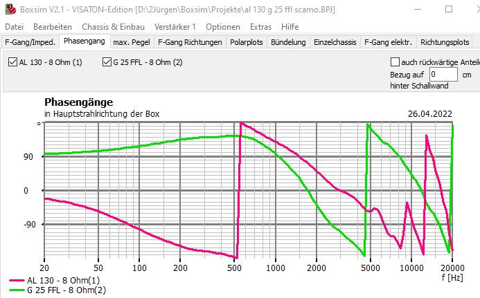

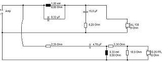

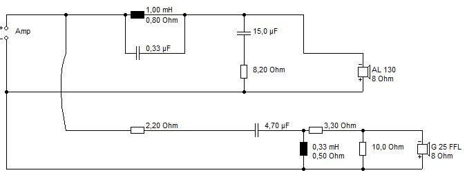

                  Klicke auf die Grafik für eine vergrößerte Ansicht  Name: scamo.jpg Ansichten: 0 Größe: 23,6 KB ID: 701158
                  Das ist die Weiche, und das der Phasengang, das kann nix werden. Ungünstig ist auch die Kombination G 25 mit der Schallwandbreite/Fasen, das macht den Frequenzgang buckelig.
                  Optimal wäre die Studio 2, aber das WG ist wohl zu groß für das jetzige Gehäuse.
                  Klicke auf die Grafik für eine vergrößerte Ansicht  Name: scamo phase.jpg Ansichten: 0 Größe: 99,8 KB ID: 701159

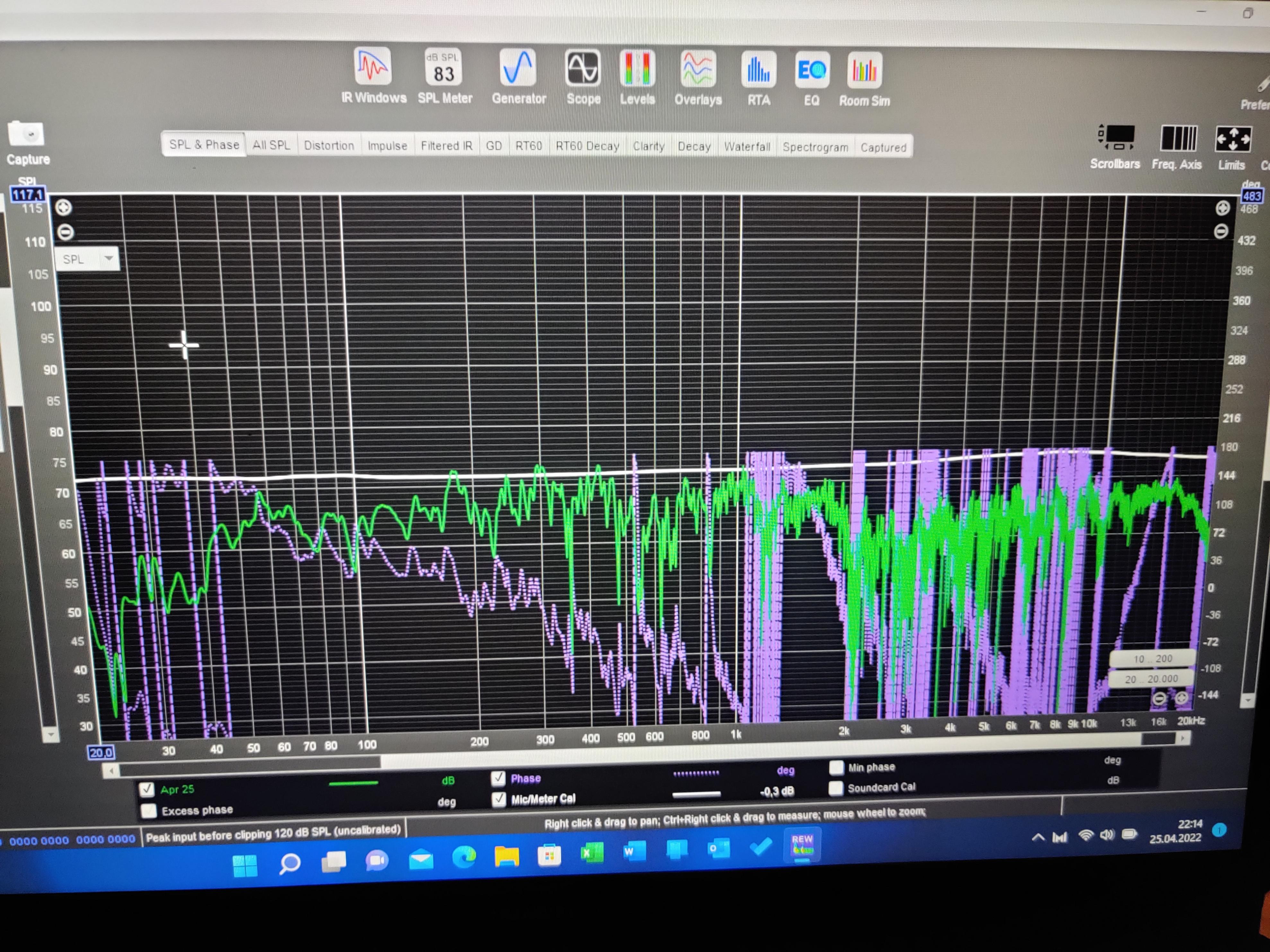

                        Ich habe mal mit meinem U-Mik 1 gemessen ( bin da leider blutiger Anfänger ) aber das sieht furchtbar aus !

                          Ist die Verpolung des AL 130 in deiner Abbildung gewollt ? ( bedingt des kleinen Kondensators erforderlich ? )
                          In der Original Weiche sind beide Chassis Phasen richtig angeschlossen.
                            • 28802
                            Da ist nichts verpolt. Der kleine Kondensator dämpft eine Resonanz des Al 130 und ist bei Visaton Standard.
