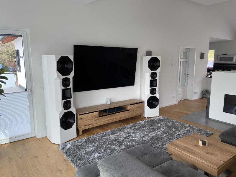

                      Glückwunsch!
                      Riesendinger, sicher sehr gut klingend.
                      Mir gefallen die unterschiedlichen Korbformen optisch überhaupt nicht, ich würde ne Blende brauchen oder von hinten verschraubte Chassis.
                      Bin gespannt wie lange die jetzt stehen
                      2 legit 2 quit
                        • 10774
                        rein Optisch gefällt mir die Alte etwas besser, auch mich stören die unterschideliche Korbformen ungemein.

                            Timo Stimmt schon mit den Körben. Das passt optisch nicht perfekt. Ist aber nach kurzer Eingewöhnung nun akzeptabel.
                            Ich hätte natürlich andere Basstreiber nehmen können.
                            Aber die PHL sind schon erste Sahne bzgl. der Daten.

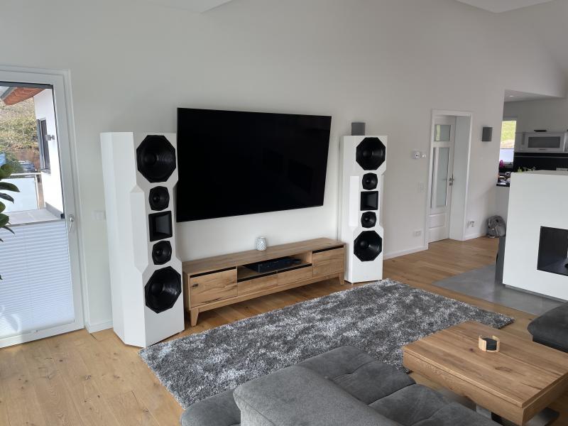

Ansichten: 610
Größe: 56,3 KB
ID: 699929 Und jetzt mal ohne die Concorde XXL
                                • 28814
                                Ohne Con XXL sehen sie fast schon niedlich aus. Zumindest in deinem Saal...
