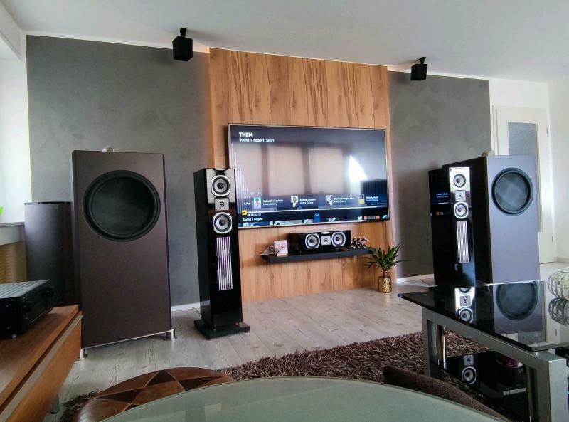

    ich bin auch mal wieder im
    Bauwahn;-).
    Mein Tontechnikerkumpel der meine „erste“ Concorde Waveguide besitzt, möchte auf eine Concorde Waveguide Heimkino aufrüsten.
    Also passen dazu:
    - Concorde WG Center
    - Studio 2
    - Luftverschieber
    Mein Kompagnon (Firma) bekommt meine schnuckeligen Concorde XXL, weil ich schon wieder Bock auf was neues habe.
    Auch bei ihm bauen wir dann in dem Zuge direkt die Studio 2 und den Center.
    Auf den Luftverschieber verzichten wir erstmal.
    für ein 25 m2 Wohnzimmer reichen vermutlich auch die vier TIW 300 der Concorde XXL.
    Und nein: Ich war nicht unzufrieden!
    Aber seit dem Besuch bei Backes Müller und dem Probehören der BM Line 35 für 80k weiß ich nun, das mit Selbstbau alles möglich ist.
    Also baue ich selbst auch was neues,was meinem relativ schwierigem Raum voraussichtlich noch etwas besser entgegenkommt.

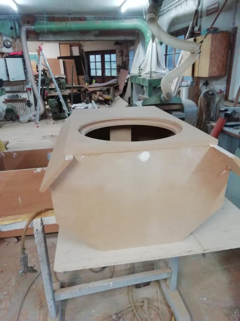

    Hier ein paar erste Impressionen

      Ach ja: Die „großen“ sind diesmal kein Visaton. Daher werde ich die auch nicht unter „Galerie“ veröffentlichen wenn die mal fertig sind…

          videoa Nein;-) Das werden Achenbach Son B MK2, unterstützt durch zwei PHL 15 Zoll Bässe (Forte 15 Sub von Achenbach).
          Hochton Beyma TPL 150H AMT und Mittelton von PHL.
          Natürlich wieder vollaktiv.
          Also mal ganz was anderes

                  Markus213 Ist kein d‘appo,sondern 3 1-2 Wege.
                  Der untere Mitteltöner wird ab 200hz langsam ausgeblendet.
                  Der AMT bündelt vertikal sehr stark.
                  Alus/Pappe: Ich glaube es gibt da kein besser/ schlechter;-).
                  Aber eine „große Pappe“ hat insbesondere im Dynamikbereich entsprechende Vorteile.
                  Sicherlich hätte ich das auch mit Visaton Chassis machen können (bis auf den AMT).
                  Aber die Son B ist erprobt.
                  Daher die bessere Wahl als
                  eine Neukonstruktion
