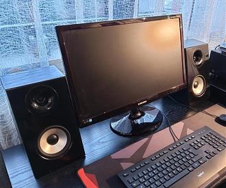

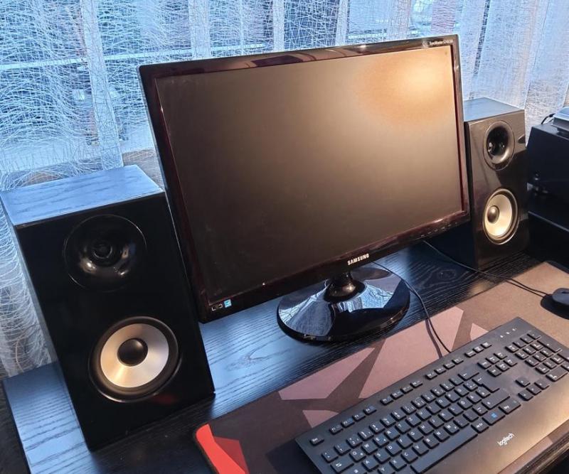

            • 28343
Name: pc ls 2.jpg
Ansichten: 262
Größe: 82,9 KB
            Ich habe Silikon genommen ...
            Ich auch:
