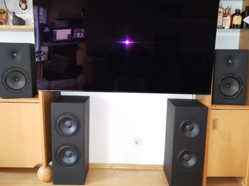

    Möchte meine bestehende Kombi LaBelle CR mit darunter stehenden Subs ( 2xTIW200XS in einem 35 l Gehäuse) gegen Bijous 170 WG tauschen. - alles Aktiv betrieben
    Hatte davor eine VIB 170BP und war da mit dem Bass nicht ganz zufrieden.
    Der Mittel- und Hochton war jedoch Klasse. Bei der La Belle CR – die habe ich momentan bei 200 Hz getrennt passt mir der Mitteltonbereich nicht so recht.
    Da ich noch die AL 170 übrig habe, würde sich der Austausch anbieten.
    Würde das mich klanglich nach vorne bringen, bzw. bei welcher Frequenz soll ich am Besten trennen.
    Die beiden Subs stehen leider nicht genau unter den 2 Wegern sondern sind um etwa 15 cm eingerückt.

      Anbei noch ein Bild von meiner Aufstellsituation.
        • 28854
        Das kann klappen mit 150 Hz, wenn steil getrennt wird, sonst auf 100 gehen, wenn der Sub ortbar ist. Je höher getrennt, um so sauberer wird der Al 170 klingen.

                Mir gehts eher darum dass durch die Verschiebung derSubs nach innen
                die untere Trennfrequenz so tief wie möglich sein soll.
                Und da glaube ich, dass der AL 170 das besser lösen kann als der B200.
                Bei der LaBelle wird ja auch bei ca. 300Hz getrennt.
                Mein Eindruck ist, dass der B200 im unteren Bereich nicht so gut spielt.

                    die LaBelle trennt bei 300Hz, aber die CR spielt deutlich tiefer, fällt erst ab 100Hz ab wenn ich mich recht erinnere. Ich betreibe auch die CR mit je 2 TIW200 rechts und links, die Subwoofer stehen auf ca. 80Hz obere Trennfrequenz, spielt super.
                    Ich glaube nicht, dass du klanglich einen dramatischen Wechsel erleben wirst wenn du die Satelliten austauschst.
