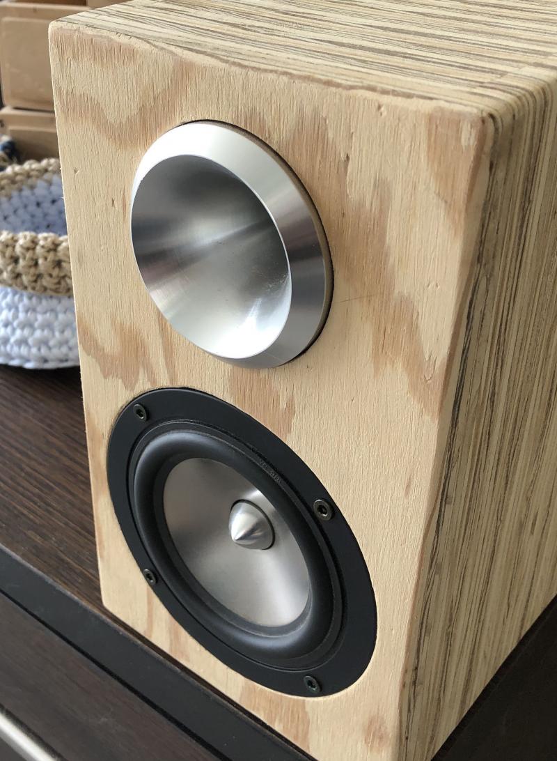

              Ja, Visaton ist mit dem Post mir zuvorgekommen, ... alles was man da in der Simulation sieht kann nur als grobe Orientierung herhalten, weder das Bündelungsverhalten noch die Phase werden richtig simuliert, ... das Horn bündelt ungefähr so stark wie eine 35 oder 33 mm kalotte, also eigentlich ganz ordentlich, das macht sich bemerkbar bei kurzen Abhördistanzen, ... unter 0-15 Grad ist alles noch in Ordnung, aber wehe wenn unter 45 Grad angehört wird, ... zum einen Stimmt dann die Lautstärke nicht mehr und das Klangbild fällt in sich zusammen, ... Ich achte drauf dass die Boxen deutlich weiter zusammenstehen wie die Abhördistanz, so kommt dann ein spitzer Abhör-Winkel zusammen, ...
              Den TL16H kenne ich super gut, und es ist der Hochtoner, der die meisten Details von sich gibt, aber, eine sehr tiefe Trennung analog KE25 mag das Hörnchen nicht, aber 4 bis 5 kHz passt im Hifieinsatz super, ... an der Aria TL, die jederzeit bei mir angehört werden kann, kommen die zwei besten Treiber von Visaton zum Einsatz, ... hier im Detail-Bild im neuen Kleid, früher in rot und heute in Seekiefer, aber nie wieder verarbeite ich dieses brüchige Zeugs, ...
Ansichten: 499
Größe: 120,3 KB

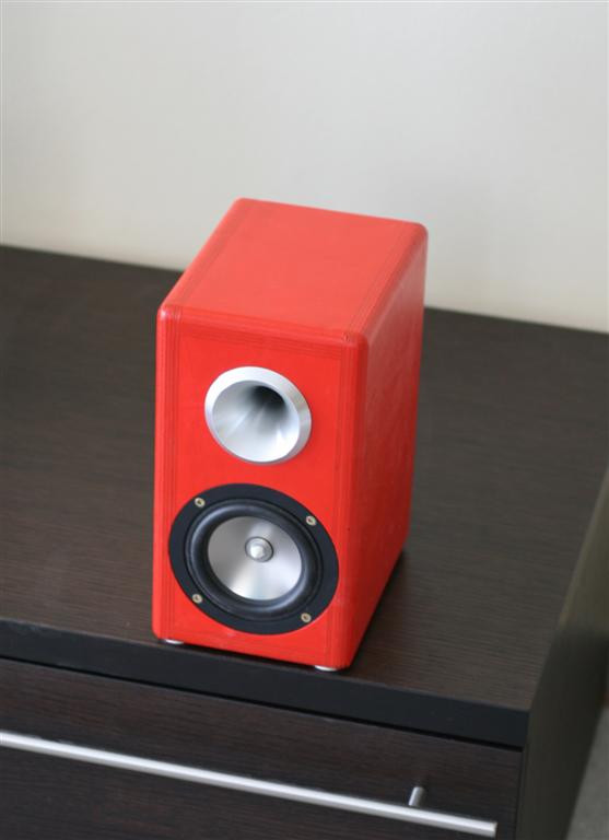

              die Rote, so sah sie 10 Jahre aus:
Ansichten: 398
Größe: 46,2 KB
              die Rote wurde mit Boxsim entwickelt und bei einem Messtermin in Haan wurde die Weiche von Friedemann von Grund auf verbessert, ... es wurde eine sehr steile Weiche mit etlichen Sperrkreisen, ... also lass die Finder weg von den TL16H wenn du dies passiv machen willst, das geht schlichtweg in die Hose, wenn es mit Boxsim entwickelt wird, ...
