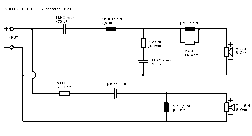

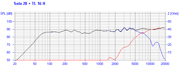

    SOLO 20 mit TL 16 H
    Das Hochtonhorn TL 16 H wird bei diesem Vorschlag wie bei der SOLO 50 + TL 16 H auch auf die Box gestellt. Die Vorderkante des Horns soll hier 10 mm über die Schallwandebene hinausragen.
