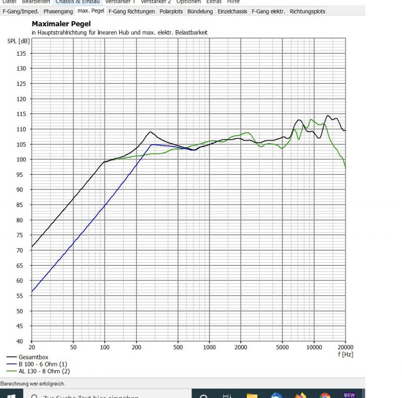

    projekt, b100 mit einem Tieftöner unterstützen.
    Es wird Aktiv getrennt.
    Hören in Zimmerlautstärke+, in kleinem Kellerraum wird gehört, gedacht als Schreibtisch Lautsprecher.
    (Schreibtisch ist groß)

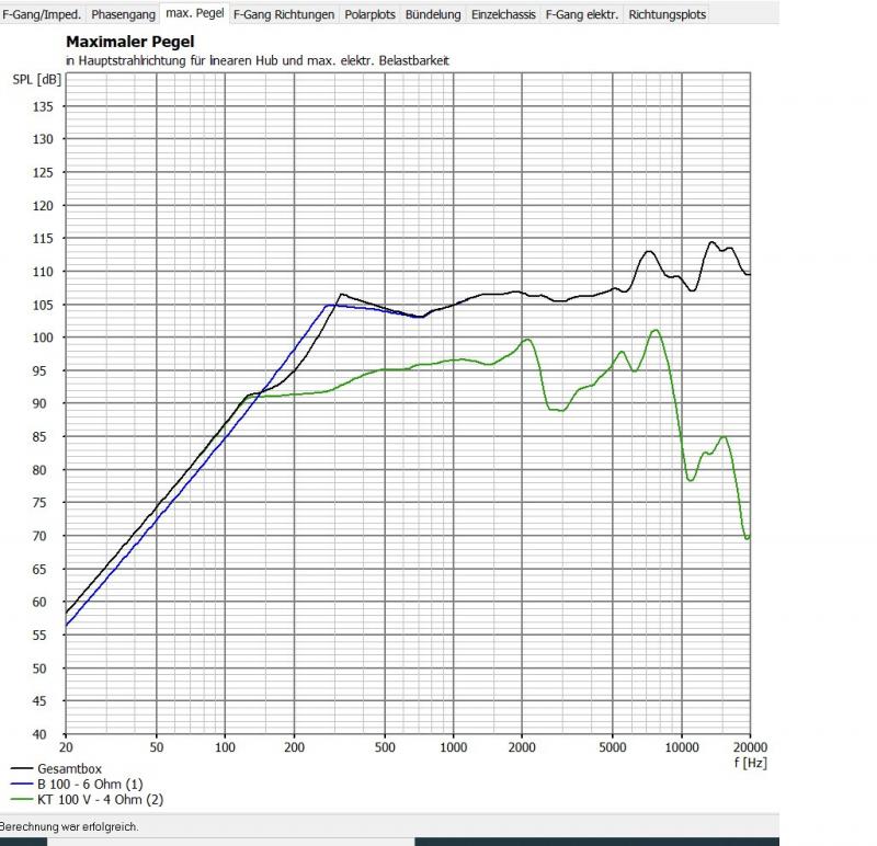

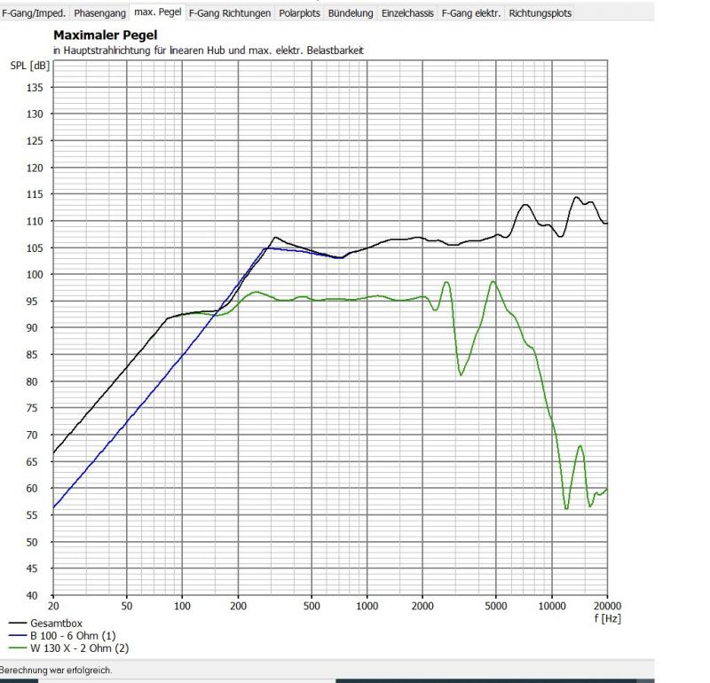

    Simulationen waren bisher mit kt 100v, w130x, al130.
    Bis 50hz nehmen sich die drei in der Simulation im Frequenzgang nicht viel.
    beim Maxpegel ergibt sich aber ein anderes Bild.
    der AL 130 hat am meisten reserven.
    da ich aktiv trenne und ggf entzerren werde, vermute ich das der AL130 der beste Kandidat ist. Ist dem so?
    Bitte um Erfahrungen und Meinungen dazu.
    besten Dank!
    Grüße Phil

          Hier mal in der Theorie.
          Jemand tatsächliche Erfahrung, wie es sich anhört wenn man den MT/HT außermittig einbaut?
          Tante Edit: Mir ist gerade aufgefallen ich hab dem B100 auffällig wenig Volumen gegeben. Wieviel sollte man ihm spendieren damit er gut spielen kann?
          ggf auch eine Empfehlung zur ca Trennfrequenz, 300Hz oder eher 600Hz?
          V1 = 0.7 Liter B100 / 9 Liter AL130
          V3 = 3 Liter B100 / 7 Liter AL130
          Tendiere beim Gehäuse zu V3
          Zuletzt geändert von Ph-il; 30.08.2021, 21:31.

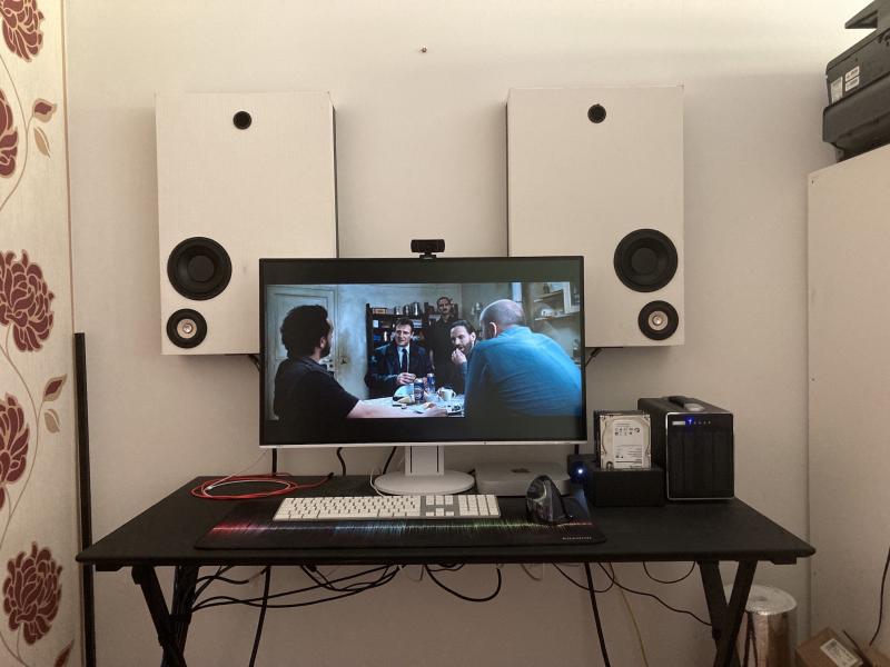

            ich habe mir für meinen Schreibtisch auch ein Konstrukt mit kleinem Breitbänder plus Tieftonunterstützung gebastelt.
            Zur Verwendung kommt bei mir allerdings ein kleiner Tang Band Breitbänder, ähnlich dem B80, spielt in 0,8 L. Als Tieftöner verwende ich je einen W130X in ca. 10 L mit einem BR 6.8 Auf was das am Ende tatsächlich abgestimmt ist kann ich nicht sagen, funktioniert aber sehr gut. Auf dem Bild sieht man noch leicht angedeutet ein BT 75/95.
            Die Chassis sind ganz ohne Frequenzweiche an einer 4-Kanal Endstufe von Thomann (E 4-250) angeschlossen, dazu habe ich ein 4x2,5er Kabel besorgt. Im Moment baumelt das noch etwas trostlos hinunter, das soll aber alles noch in einem kleinen Kabelkanal verschwinden. Ist grade am Wochenende fertig geworden.
            Ach ja, vor der Endstufe sitzt noch eine Behringer Super X Pro CX2310. Damit kann ich stufenlos die beiden Kanäle pro Lautsprecher trennen. Da ich kein Messequipment habe, muss ich das nach Gehör und Gefühl machen. Aktuell trenne ich so bei ca. 110 Hz. Der W130X kriegt dann noch etwa +4 db per Drehregler aufgebrummt. Das funktioniert ganz wunderbar, ich war selber ganz überrascht über das simple Setup.
            Musik kommt über meinen Mac mini via iTunes, bzw. Filme dann meist VLC. Die Breitbänder sind etwa 110 cm auseinander und ich sitze auch ungefähr soweit von den Lautsprechern weg. Musik geht (per Handymessung) bis ca 95 db sehr gut, darüber wird es dann langsam unsauber. Für mich mehr als ausreichend wenn im Wohnzimmer auf dem 65" und den Concordes mal wieder Spongebob oder Elsa laufen.
            Die Abmessungen der Lautsprecher sind übrigens 40x60x10. Nachdem ich sie schwarz angepinselt hatte, habe ich sie dann aufgrund meiner Malerkünste direkt mit Vinyltapete übergeklebt...
            Wenn du die B100 noch nicht hast, würde ich an deiner Stelle eher über die B80 nachdenken. Die sind im Hochton wohl noch einen Tick schöner als die "großen". Anderseits kannst du natürlich mit B100 noch einen Hauch tiefer trennen, aber ob das noch etwas rausreißt?
            Zu deiner Frage zur außermittigen Anordnung: Meine Tang Band profitieren anscheinend etwas von Kantennähe. Ich weiß, ist bei mir auch alles nicht ideal, aber der Bildschirm ist nun einmal 32" groß. Ich wollte (konnte) die Kisten auch nicht viel weiter nach außen setzen, weil mein Büroloch nicht besonders groß ist.
            Also: Concorde WG sind besser, aber diese kleinen Wandlautsprecher sind auch cool und sind durchaus langzeittauglich. Durch die aktive Trennung kann man sehr schnell und sehr flexibel auf unterschiedliches Material regieren. Durch die aktuell tiefe Trennung kann man prima den Bass etwas betonen ohne dass der gesamte Grundton zu fett wird. Ich habe auch schon mit anderen Trennungen probiert, aber da musste ich dann den W130X etwas leiser machen damit es zum TB passt. Das ist mir dann aber untenrum wieder zu wenig. Deswegen muss der TB leider etwas mehr tun, aber der schafft das schon.
            Ich hoffe das hilft dir ein wenig weiter und viel Erfolg bei deinem Projekt.
            Gruß Nico

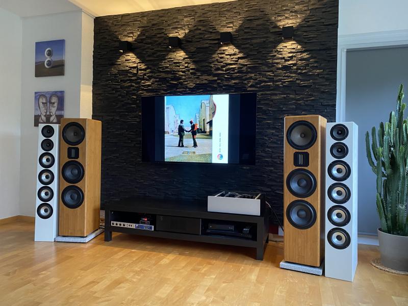

                      sooo lang lang ists her....
                      Endlich habe ich die Gehäuse bekommen https://drive.google.com/file/d/1gxJ...ew?usp=sharing
                      (Datei upload klappt wieder nicht)
                      Es wird aktiv getrennt. Habe noch ein paar alte Japan Verstärker mit Multichannel Input. Davor kommt ein DSP mit 4 Kanälen.
                      Zuletzt geändert von Ph-il; 19.06.2022, 14:24.
