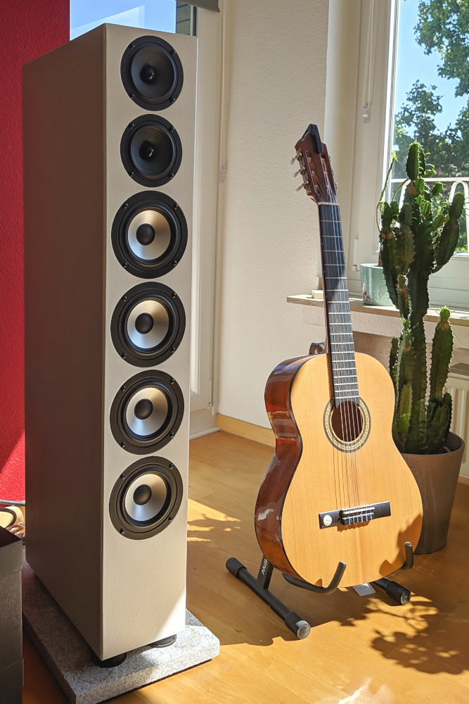

    Hallo Forum,
    Nach längerer Pause möchte ich Euch einen (experimentellen) Lautsprecher im Testgehäuse vorstellen der bestimmt kontrovers diskutiert werden wird . Dabei handelt es sich um eine Kombination aus 4 x AL130 und 2 x B100 in einer geschlossenen Standbox - angelehnt an die Visaton Quintett. Ich habe ihr den Namen "quattro due" gegeben.
    Die Idee ist mir beim letzten Forumstreffen bei Visaton gekommen, als ich mich auf Grund der tollen Tonalität sofort in den B100 verliebt habe. Ein wirklich fantastisches Chassis, das mich - als erster Breitbänder - in Gänze überzeugt hat. Im Bassbereich braucht es aber dann eben bei gehobenen Pegeln doch noch etwas Unterstützung. Hier fand ich die Quintett in ihrer Optik immer recht attraktiv.
    Das ganze Konstrukt wird vollaktiv in einer 2 1/2 Wege Konfiguration betrieben - eingemessen auf den Hörplatz mit Acourate. Durch die Entzerrung des Tieftonbereiches vermisse ich trotz geschlossener Bauweise nichts.
    Trennfrequenzen wie folgt:
    4 x AL130 bei 30Hz Subsonic - Tiefpass bei 300Hz
    Unterer B100 - Hochpass bei 300Hz
    Oberer B100 - Hochpass bei 300Hz Tiefpass bei 700Hz
    Warum nun zwei B100?
    Mal Abseits des Mainstreams etwas zu erschaffen, Experimentierfreude und die Idee, das hervorragende Chasssis "untenrum" noch etwas zu entlasten.
    Was soll ich sagen - ich bin ziemlich zufrieden. Wobei ich hier den "Ikea-Effekt" nicht verleugnen möchte.
    (Objektive) Probehörer werden gerne gesehen.
    Locutus

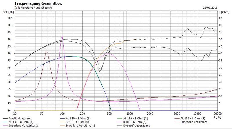

    Interessant. Aktive Trennung ist immer gut, warum nicht LR4? Die Macke im HT-Bereich bügelt ja Acurate weg. Die Bündelung im HT-Bereich ist nicht lehrbuchmäßig, aber wenn es gefällt, meckere ich nicht.
    • locutus
      • 03.11.2010
      • 275

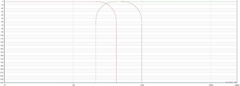

      Du beziehst Dich auf die Boxsim Datei? Ich habe die Quick&Dirty zusammengeklickt. Unter Acourate verwende ich sowieso andere Filter, die ich, glaube ich, in Boxsim so gar nicht nachbilden kann - bin aber da auch wahrlich kein Boxsim-Experte. Die Filter sehen dann bspw. so aus:
        • 28723
        Ok, da kann man nicht mehr besser machen.
        Sieht aus wie Neville Thiele mit 48 dB/Okt.
        • locutus
          • 03.11.2010
          • 275
          Korrekt!

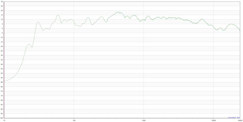

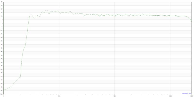

              Das Problem tritt mit den linearphasigen FIR Filtern nicht auf. Anbei einmal unkorrigiert und die gemessene Korrektur am Hörplatz.
                • 15.02.2012
                Echt schick der Lautsprecher! Und Acourate bügelt aber heftig glatt
