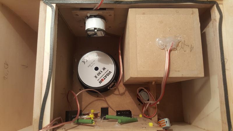

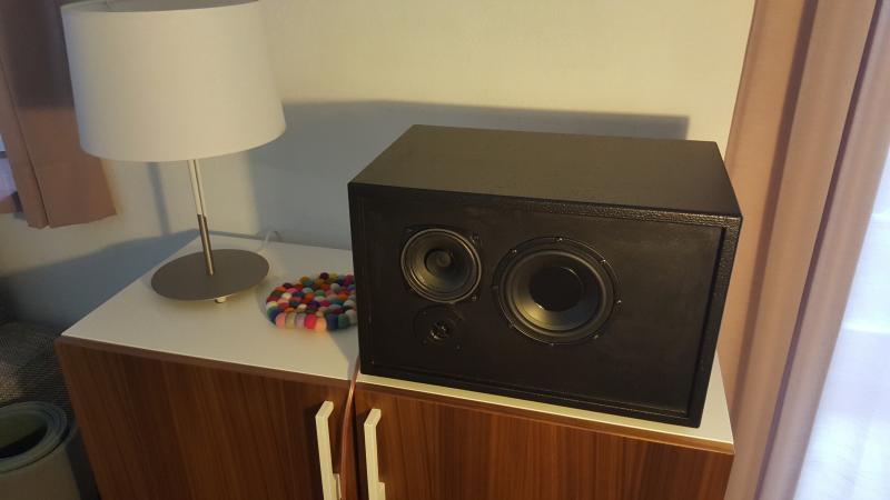

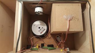

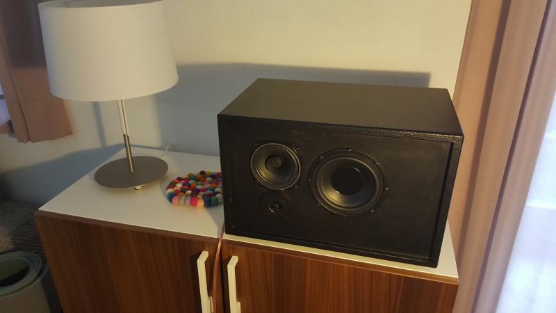

    So, hab das jetzt einfach gebaut!
    Gitter fehlt noch.
    Klingt in meinen Ohren alles ziemlich richtig.
    Die kleine Senke habe ich mit dem EQ gerade gezogen- wobei mir das beim ersten Testaufbau der Weiche so nicht aufgefallen wäre- könnte man wohl auch über die Widerstände besser einpegeln- aber ich wollt die Weiche nicht mehr ausbauen .
    Zwischen 1 und 13 kHz läuft das mit +-1,5 dB - gemessen ca. 1 m Abstand an der Wand / Hörposition.
    Klicke auf die Grafik für eine vergrößerte Ansicht  Name: boom mk2 front.jpg Ansichten: 0 Größe: 29,9 KB ID: 692953
    Klicke auf die Grafik für eine vergrößerte Ansicht  Name: boom mk2 rueck.jpg Ansichten: 0 Größe: 40,1 KB ID: 692954
    Klicke auf die Grafik für eine vergrößerte Ansicht  Name: Boom MK2 vor nach EQ.PNG Ansichten: 0 Größe: 139,5 KB ID: 692955

      Schön ich persönlich bin ja ein Freund vom DTW72, meiner Meinung nach macht der einen brillanten Hochton.
      Mit einem frs8m oder sowas hätte es mir besser gefallen, aber gut du hast ja Reste verwertet.
      Was sagst du zu dem mono Sound, da du ja nur einen Lautsprecher hast?
      MfG Daniel
      • BananaJoe
        • 01.01.2004
        • 490
        Hi, stimmt, rein von den Größenverhältnissen hätte ein FRS8 besser gepasst, aber der FR10 war übrig bzw. hab ich es mit einem FRS8X nicht so gut in Boxsim hinbekommen- wäre jetzt ja auch kein Riesen-Invest gewesen
        Mono stört mich jetzt nicht, hab ja auch noch eine Stereo-Boombox, aber bei dem kleinen Abstand zwischen links und rechts stellt sich da nicht wirklich ein Stereoeffekt ein.
        Bzw. mischt der Amp ja L+R- so geht zumindest nix verloren.
        edit: Mit dem FRS8M und etwas größerem Widerstand in der Weiche und Gehäuse sieht es auch nicht verkehrt aus- ich hab wohl nur die Version ohne M probiert
        edit2: Aber geringe Belastbarkeit und der Übergang zum W130X schwieriger. Passt schon mit FR10

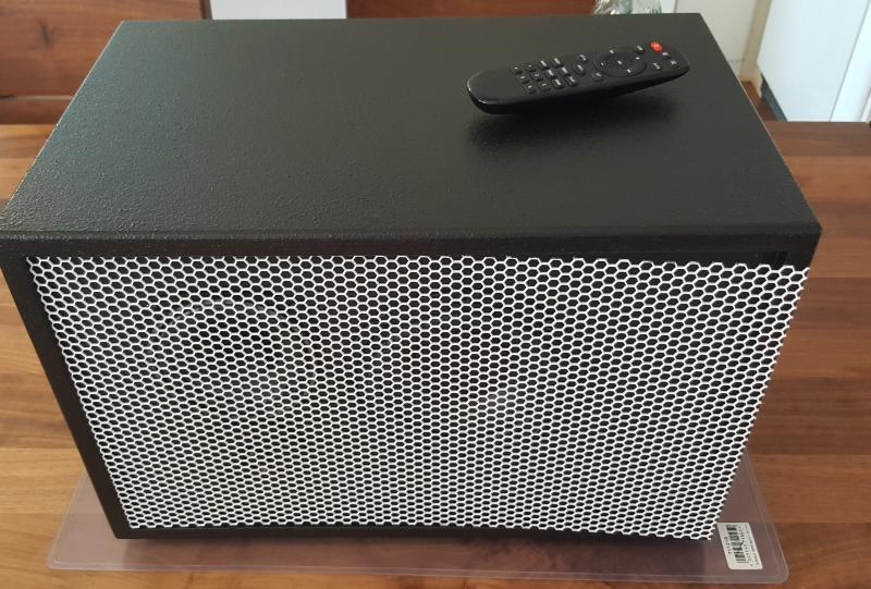

          • BananaJoe
            • 01.01.2004
            • 490
            Na klar, Warnex war noch da.
            Die bekannte Frontbespannung wäre auch noch übrig- hatte aber an ein weißes Gitter gedacht- nur wir man da beim hinsehen etwas deppert
Ansichten: 232
Größe: 97,4 KB
            • blindrabbit
              • 02.12.2019
              • 618
              Das hat was. Die Befürchtung, dass das kontrastreiche Muster das Auge stört hatte ich bei dem Marshall Gewebe in schwarz und weiss auch. Stört mich aber zum Glück gar nicht.
