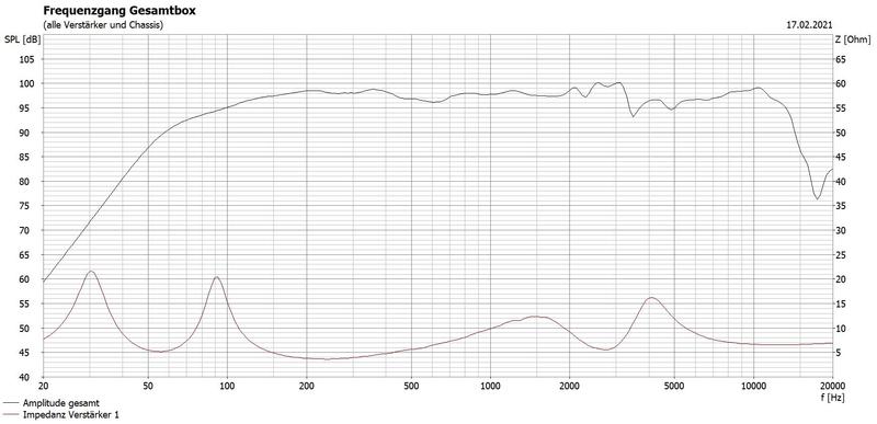

    Laut Boxsim ca. 98B/1W/1m....wenn man da mit 50 Watt rangeht ist das eigentlich schon sehr "laut".
    Meine Fragen an das Forum:
    1. Gibt es Eurer Meinung/Erfahrung nach für den Chassis-Preis von ca. 210 Teuronen bessere Alternativen als meine Vorstellung?
    2. Was haltet Ihr von der Idee, mit wenig Watt reinzufahren dafür aber den Bassregler hochdrehen und den HTH 8.7 tief trennen?
    3. Was sagt Ihr zur Impedanzkurve und dem Höcker im Frequenzgang bei 3kHz?

    Ich baue im Moment etwas ähnliches, aber nur mit einem PAW25. Ob 2 erforderlich sind, ist die Frage. Dir kommt es ja auf den Wirkungsgrad an. Ich nehme an, Du möchtest das Ganze mit Autoendstufen möglichst energieeffizient betreiben. Die Belastbarkeit spielt für Dich ja nicht die Hauptrolle. Ich habe mal was simuliert. Im Bass kommt natürlich das gleiche raus. Im Hochton habe ich etwas mit dem Horn gespielt. Man kommt schon ein bischen besser hin. Der Preis ist die niedrige Impedanz. Autoendstufen sollten damit aber kein Problem haben und im Hochton ist die Leistung ohnehin meist geringer. Das HTH8.7 kann man irgendwie nicht unter 3 KHz trennen, sonst DR45+HT21. Dann geht es unter 2 KHz, ist aber "schweineteuer".
    Wenn Du die Belastbarkeit nicht brauchst, warum nicht einfach MB 208/H? Ist doch deutlich günstiger!
    2 Wege Top 2 PAW25 HTH8.7.BPJ

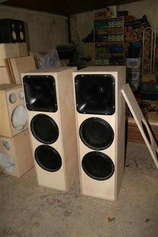

      Hallo, ich habe eine solche, ganz ähnliche, Box als Standbox auch schon gemacht.
      Klicke auf die Grafik für eine vergrößerte Ansicht  Name: laut.JPG Ansichten: 0 Größe: 40,0 KB ID: 691938
      mit zwei TL10B50 und einem großen 1,4 Zoll Treiber von 18S und dem dazugehörigen CD-Horn. https://www.lautsprechershop.de/pdf/...und_nd1480.pdf
      Was ich absolut geil fand waren die explosiven Bässe, was ich nicht so gut fand war der Hochton, der trotz des hochwertigen Hornes auf kurze Distanz nicht gut war. Und der Übernahmebereich war auch nicht so einfach umzusetzen, am Ende wurde es bei mir eine Aktive Geschichte, passiv hat es nicht funktioniert.
      Viel Spass mit deiner Box, Gruß Timo

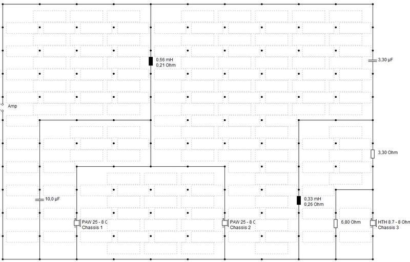

              ich habe die Frequenzweiche etwas überarbeitet, auch Leistungsmäßig angepasst mit 2 Spulen.
