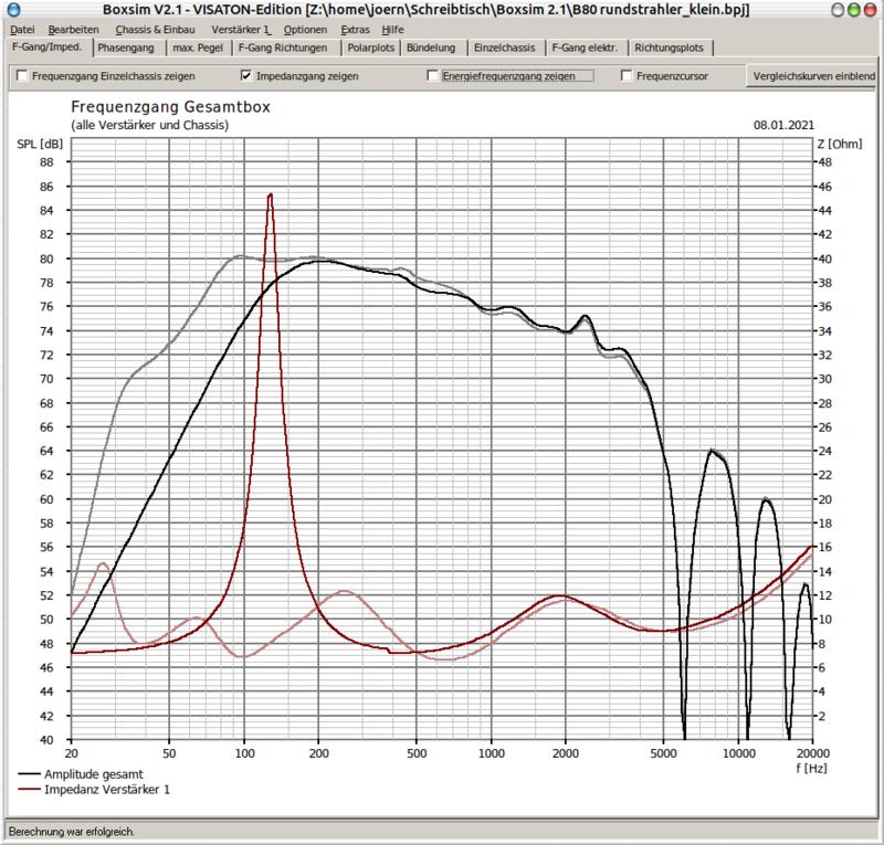

    Mit einem W 100 S + 2 Weichenteilen bekommt man eine ausreichende Anhebung hin. Weiche knapp 20 Euro + Chassis

          Ein Hochpass am B 80 würde diesen stark entlasten und deutlich besser klingen. Noch 2 Bauteile, dann aber den W 100 oben einbauen und zur Rückwand stahlen lassen.

            Ansonsten habe ich mal etwas gespielt;
            das sieht dann so aus :
            Die Masse passen, die Impedanz wird nicht kleiner als 6Ohm, nur die Bauteile sind teuer.
            Eine Kröte muß man schlucken
            P.S. dicke Linie, die "kleine" Variante, dünne Linie, die "Plus"-Version

                Wobei ich meine, dass die Weiche etwas einfacher sein kann, das soll ja kein Studiomonitor werden und ob das alles so stimmt mit dem Rundstrahleraufsatz, ich würde nicht darauf schwören.
                Aber das ist auf jeden Fall die bessere Weiche als meine.
                  Der Rundstrahlansatz passt schon; das Chassis sitzt oben; bestenfalls auf Ohrhöhe...

                  Auch Bernd Timmermanns hat seine "Metromnom" so gebaut, und die Hörplatzmessung bei der Box sieht in etwas so aus wie der Energie-Frequenzgang in der Simu...
                  Es ist halt nicht möglich, den durch den Kegel reflektierten Schall mit zu simulieren; jedenfalls nicht mit Boxsim. ( es gibt da wohl programme, die wohl ne Menge Geld kosten, Comsol und Bem scheinen da geeignete Kandidaten zu sein....
                  Einfacher geht es bestimmt, allerdings bei einer Trennung so dicht an den Resonazspitzen der Chassis, da wird es etwas audwändiger...

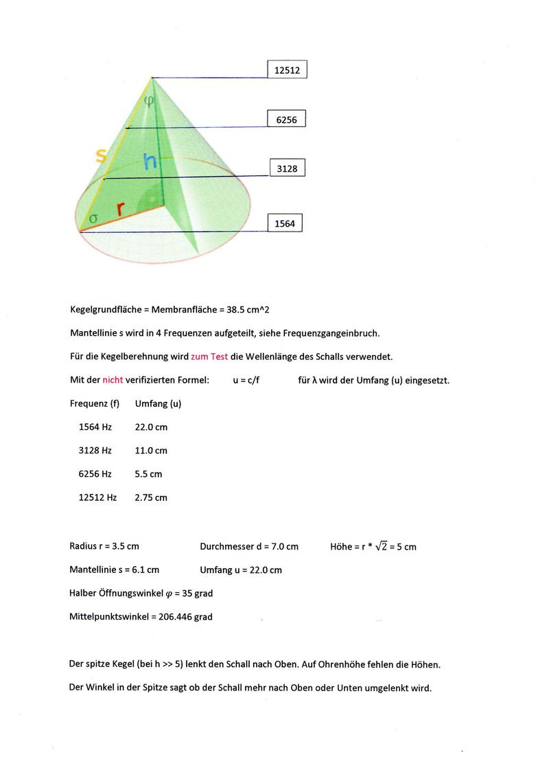

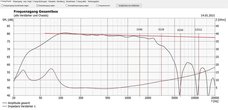

                        Rundstraher
                        nach meiner Beschreibung (siehe Anhang) den Rundstrahler bauen um seine Funktionalität zu bestätigen
                        Die Frequenzeinbrüche beim Rundstrahler (1564, 3128, 6256, 12512) sollen linearisiert werden.
                        Halber Öffnungswinkel wird größer wenn man die Höhe bis zu 3.5 cm verändert.
                        Der optimale Abstand zwischen Spitze Kegel und der Membrane muss ausgemessen werden.
                        Mir ist bewusst, das Boxsim keinen Runstraler simulieren kann
                        Zuletzt geändert von jangut; 15.01.2021, 14:04.
                          • 28434
                          Diese Simu wurde ohne Kegel erstellt, das Programm kann das nicht. Die Realität sieht anders aus.
                              Ich verstehe Dein Posting nicht...
                              Die Kegel haben eine Winkel von 90°, d.h. 100mm Durchmesser 50mm Höhe.
                              Das ist gegeben.
                              Durch den flacheren Winkel wird natürlich weniger Richtung Decke bzw Richtung Boden reflektiert.
                              Der Kegel sitzt idR so Dicht wie möglich am Chassis, d.h. beim B80 würde man die Spitze des Kegels direkt auf die Spitze des Phase-Plugs platzieren, ansonsten orientiert man sich an Xmax , damit die Staubschutzkalotte nicht perforiert wird.
                              Die Frequenzgangseinbrücke sind in der Simu zwangsläufig, da Boxsim keine Rundstrahler kann!
                              Es muß also gar nichts egalisiert werden, so lange man es nicht GEMESSEN hat, und zwar MIT Kegel!
