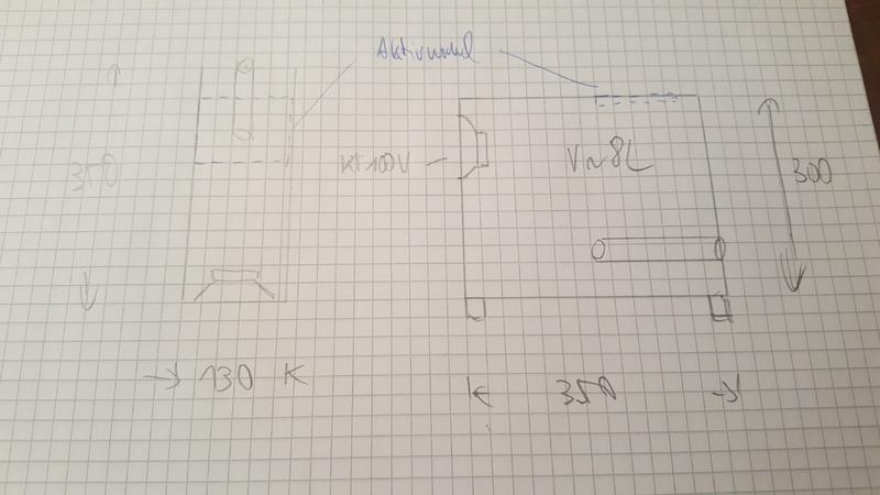

    höre aktuell mit der HobbyHifi Subito (B100) am PC. Alles Top, nur im Bass wäre ein wenig mehr, oft schon nicht verkehrt..
    Hätte mir daher überlegt, den Platz hinterm Monitor für einen kompakten Sub zu nutzen. Siehe meine Skizze im Anhang.
    Verstrebungen kommen natürlich auch noch rein. Die Füße etwas erhöht das der Monitorfuß drunterpasst.
    Die Abstimmung habe ich aus der K&T 03/16 übernommen. In 8 L und dem entsprechenden Rohr soll der KT 100 V auf 30 Hz (-3dB) kommen.
    Als Verstärker würde dieser hier zum Einsatz kommen.
    Kann man das machen, oder ist ein grober Fehler im System?
    Max. Lautstärke ist untergeordnet, wobei die Subitos mit 85 dB auch keine Wirkungsgradmonster sind- ab 100 Hz geht es ohnehin schon stramm abwärts.
    Besten Dank!

    ja, kann man tun, ideal würde ein w130x in ca 7 Liter passen. und dazu diesen hier:
    link
    oder den hier:
    link

      Danke für die Tipps.
      Der W130X ist halt etwas größer, da muss ich nochmal genau nachmessen ob sich das ausgeht.

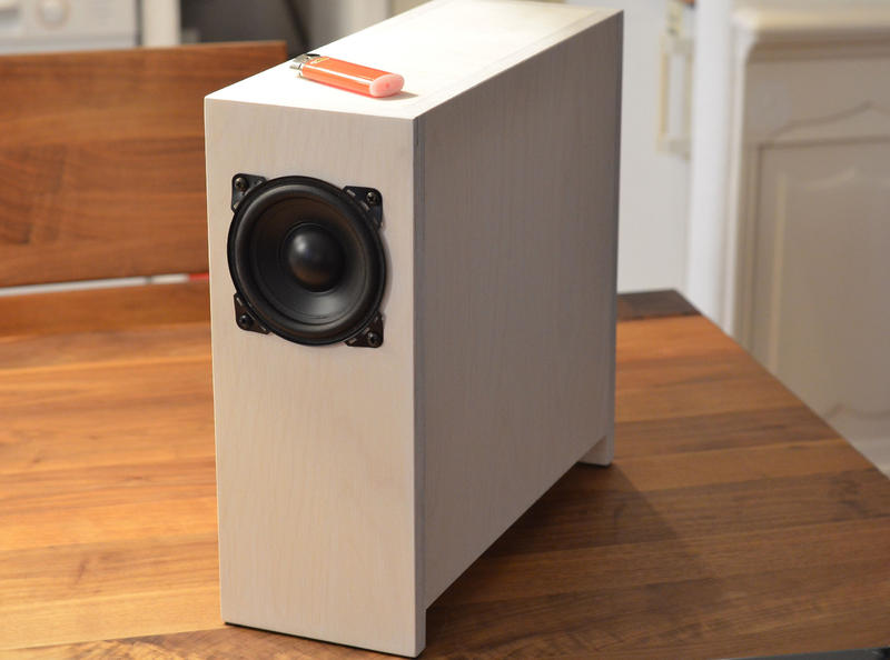

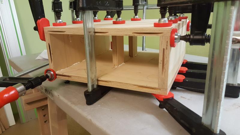

              Ich baue nun doch die Bassreflexversion... Korpus ist auch schon fertig.
              • BananaJoe
                • 01.01.2004
                • 499
                So, fertig!
                Beim auspacken bin ich schon etwas erschrocken wie klein das Chassis ist , für den Schreibtisch reicht es aber locker (für meine Abhörlautsärken)!
                Ausführung in Multiplex Birke + Osomo Dekorwachs weiß transparent.
