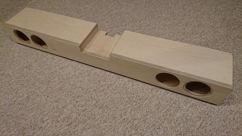

    Heute ist denn auch mein Bündigfräser angekommen, hab ihn gleich "getestet", bin sehr zufrieden - Danke für den Tipp Jörg, hat sich gelohnt, den werde ich halten!
    Die Schallwand schaut jetzt also so aus, wie ich sie haben möchte - alle geraden Kanten von vorne nach hinten R6, vorne umlaufend R3. Bin nur leider anfangs etwas zu ungestüm an das Holz gegangen, ein paar Furnierstücke haben sich los-, aber Gott sei Dank, nicht abgerissen. Man sieht die Stellen rund um die Tasche für den AMP. Bevor ich die beischleife, werde ich den Leim aber komplett durchhärten lassen... MPX ist halt kein MDF. War aber nichts, was sich nicht flicken liess. Hatte es irgendwie im Gefühl, dass ich nicht nur Bar und Fräse, sondern auch die Leimflasche mitnehmen sollte

      Ist Birke oder? Das ist deutlich spröder als Buchen-MPX.
      Fast normal das da ein paar kleine Stückchen abreissen
      Aber sieht ja gut aus!

        Ich bin total zufrieden... MPX hab ich aus dem Bauhaus, die führen zumindest bei uns nur Birke. Wäre aber auch meine erste Wahl gewesen, wenn es Buche gegeben hätte. Bei weiß-transparentem Wachs als Finish würde sonst immer ein rötlicher Stich durchschimmern, würde dann nicht mehr zum Rest passen
        Ich schiebe es auf meine noch zu erwerbenden Erfahrungen im Umgang mit Bündig- und Radienfräsern wollte aber vorher keine Messreihen veranstalten

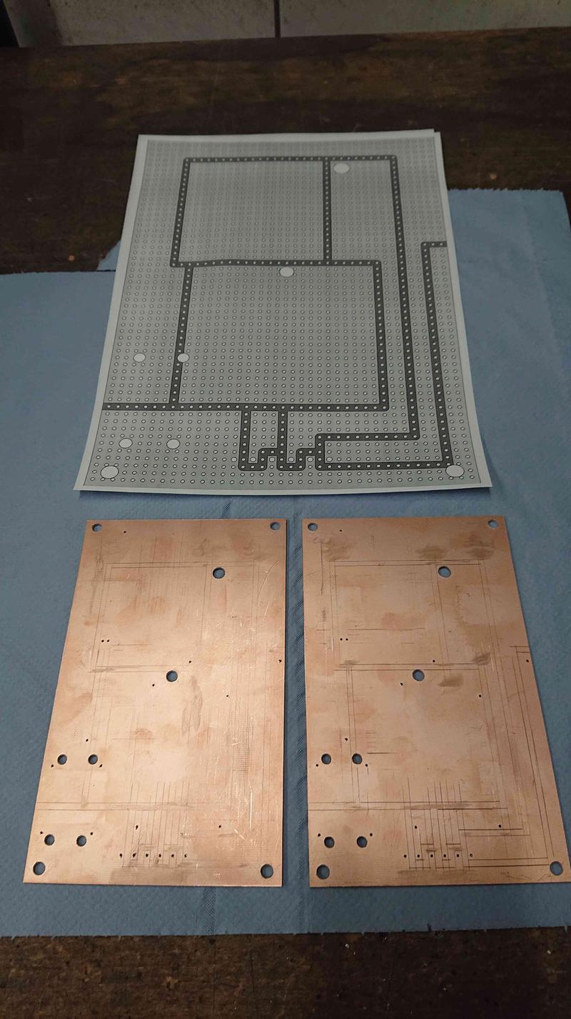

            Gestern brauchte ich einen Motivationsschub, hab kurzfristig eine Nachtschicht eingelegt, die Platinen gefräst
            Für die Weichenelemente hatte ich mir in Solidworks tabellengesteuerte Teile erzeugt, die Anschlussdrähte wurden automatisch auf 2,54mm Raster abgewinkelt. Auf eine Europakarte (Lochraster) als Basis verknüpft, ließ sich damit sehr komfortabel eine Position definieren. Als nächstes wurden Trennlinien zwischen den Lötflächen als Schnitt ausgetragen, dann verschoben, bis eine gleichmässige Leiterbahnbreite entstanden ist. Eine Lochrasterplatine hatte ich mir ohne Kupfer geholt, Lochbild übertragen, als Bohrschablone genutzt.
            Das Layout habe ich mit nem Streichmass auf die Platine übertragen, Tiefenanschlag an der Bohrmaschine justiert, eine Hand am Anschlagwinkel zur Führung, zweite Hand beim Vorschub - fehlte mir am Bohrtisch eine Hand zum Absenken des Fräsers in die Platine, bessere Hälfte weigerte sich dieses Mal Also Zurrgurt an der Kurbel festgemacht -> Bedienung per Fusspedal - klappt hervorragend!

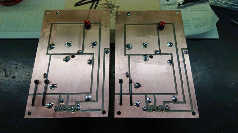

            Als nächstes wird gelötet. Frage an Euch: Die Spulen sind ja mit Kupferlackdraht gewickelt - lässt sich der Lack sauber "weglöten", oder muss er vorher mit Schmirgel entfernt werden?
              • 5862
              #51
              Den Lack mußt Du mechanisch entfernen. Kratzen mit Messer geht gut.

                  450 Grad? Probiere ich.

                    Geht auch einfacher: (Spiegelverkehrt, falls von Oberseite gesehen) auf Laserdrucker ausdrucken, mit Bügeleisen auf Platine übertragen.
                    DER ist gut, werde ich bei meiner Palisander ausprobieren! Streichmaß war eine satte Stunde... und ein ziemliches Geschmiere am Anfang, wollte sogar schon auf Reissnadel umsteigen - Danke!
                    Zitat von Cossart
                    Lötstation auf 450 °C aufdrehen, geht durch jede Isolierung.
                    Da hatte ich Bedenken wegen anschliessend Schlacke im Lot... Wird nächste Tage ausprobiert. Ich glaube, Freitag Abend könnte die Weiche fast einbaufertig sein

                      Die Weichen sind einbaufertig - fast wie geplant - aus drei Tagen wurden drei Wochen aber es hetzt ja keiner

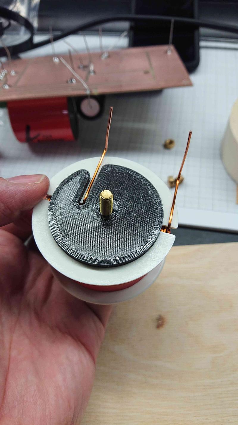

                      Unter einer kräftigen Arbeitsleuchte haben die Spulendrähte nochmals anders ausgesehen, die letzten 15-20mm sind schon abisoliert - entspricht ungefähr der Strecke, die man zum herausführen unter dem Spulenkörperboden benötigt - da hat sich jemand Gedanken gemacht Also eine kleine, geschlitzte U-Scheibe aus dem Drucker drunter und fertig. Der Rahmen für die vertikal stehende Spule hält auch bombig, hat an der Unterseite 4 Nasen, die in Platinenbohrungen greifen

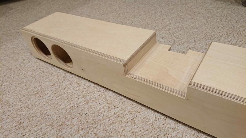

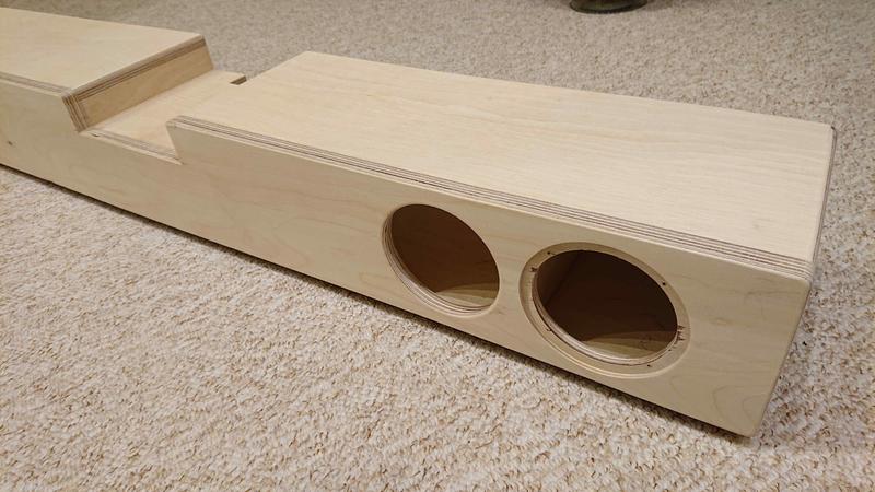

                            Vorgestern abends kam die erste Schicht Wachs drauf Das erste Bild zeigt die Schicht nach dem Trocknen, gestern Abend der zweite Anstrich, das letzte Bild ist der Stand heute früh. Die kleinen "Macken" an der unteren Kante sind am fertigen Objekt kaum zu sehen, stören mich nicht. Die kleinen beigeschliffenen Einrisse fallen weniger auf, als wenn ich versucht hätte, mit Furnier und Leim zu flicken. Leim nimmt das Wachs relativ bescheiden an...
                            Samstag nach dem völligen Aushärten ziehe ich die Oberfläche nochmal mit einem alten, verbrauchten (stumpfen) Schliefvlies ab, die letzten aufgestellten Fasern verschwinden, und es gibt einen seidenmatten Glanz
