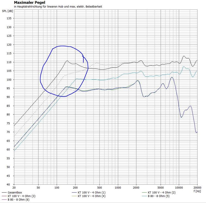

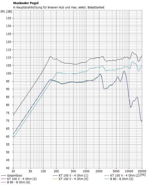

    ich habe mal schnell meine Idee in die Simulation eingearbeitet:
    man erreicht dadurch im Grundton und schließlich im Bass deutlich mehr Maxpegel:

      Problem ist, dass ich einfach noch viel zu wenig Erfahrung habe, mir fehlt die Zeit zum Bauen - mir bleibt das Lesen und Beurteilen Eurer Meinungen, das Nachstellen in Boxsim
      ...dass ca. ein Liter auch super geht, dann wäre im Grundton etwas mehr Pegel, ... zusätzlich bekommt man einen Liter mehr im Bass. Und nun könnte man sich ein BR in 5 Liter vorstellen, abgestimmt auf rund 50 Hz oder leicht tiefer, ... das Ergebnis wäre eine Box welche deutlich fülliger klingt
      Für den B80 bekomme ich bei den aktuellen Gehäusequerschnitten minimal 1,6L realisiert, dann stehen die Seitenwände Kante auf Kante zum Chassis - alles andere wäre zu großer Aufwand, ich müsste innere Wände schräg stellen, und selbst dann ist es sehr kitzlig. Die Aussenabmessungen sind bei dem Projekt komplett fix, sonst bekomme ich die Bar nicht in die Lücke
      ...Doppelbestückung im Bass pro Seite? dies wäre dann mit einem 2.1 Verstärkerlein möglich. allerdings würde ich dann wieder in CB gehen
      Das würde Sinn machen, denke ich, allerdings weiß ich nicht, ob mir das dann am Ende zuviel Bass wird. Da der Verstärker getrennte Höhen- und Bassregler hat, sollte das für den Anfang genügend Spielraum bieten. Vielleicht kommt nach der ersten Kiste eine andere, erweiterte mal schauen. Zuerst werde ich mir diese Variante aufsetzen, anhören, "wie die Kurve in Boxsim klingt". Dein verlinkter Verstärker scheint übrigens grad ausverkauft zu sein, wurde wohl von einigen Leuten mehr für gut befunden

            Die von mir verlinkten Verstärker haben drei Ausgänge. Der subausgang für die vier kt100, und noch zwei Ausgänge für die beiden b80. Und damit hast du deutlich mehr Einstellungsmöglichkeiten, speziell im Bass.

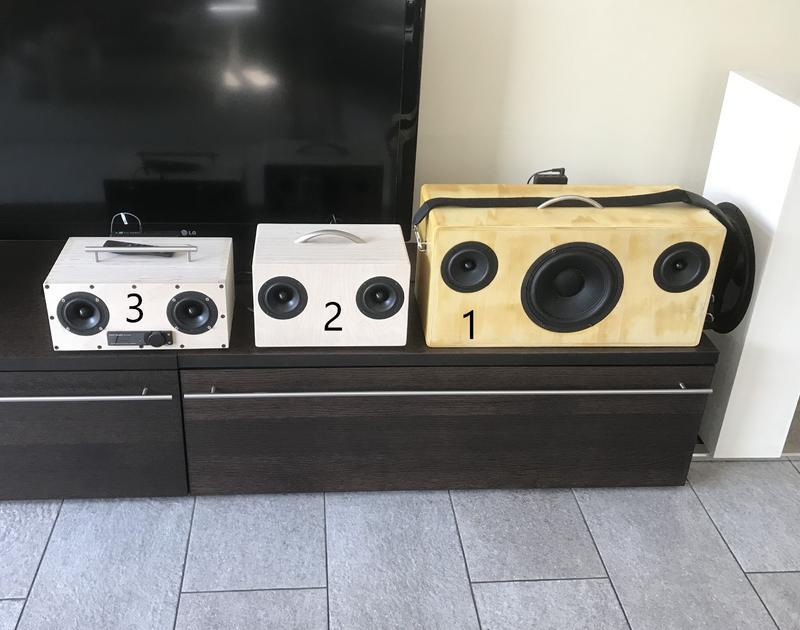

              Anfang des Jahres 2020 hatte ich ebenfalls eine Soundbar für meine Freundin entwickelt, auch auf Grundlage entweder des B100 oder des B80, lang wurde Bass und Elektronik gesucht. Ich entschied mich für den GF200 als Doppelschwingspule angeschlossen über eine Serienweiche mit den beiden B80.
              ich benutze einen normalen Chinadigitalverstärker mit 2x50 Watt (angegeben), wenn ich schätzen dürfte beibt davon rund 2x10 Watt übrig. So spielt die Soundbar jetzt ein knappes Jahr in Obergrombach bei meiner Freundin. Wir sind voll zufrieden. Auch aufgrund dass der B80 mit einer kleinen passiven Mittenkorrektur sehr geil den Mittelton wiedergibt.
              Die Boomboxen die danach folgten erforderten etwas mehr Gehirnschmalz in Sachen "transportabel". Es kam die Idee auf, die ganzen 2.1 Verstärkerlein zu Testen sodass man weniger passiv korrigieren muss. Die folgenden Boomboxen habe ich gefertigt um dabei die offenen Themen zu untersuchen:
              An der großen Boombox GF200B100 werden gerade einige Verstärkerlein durchgetestet, Fazit: nach rund einem halben Jahr, nicht ein einziger Verstärker hält was die Angaben im Datenblatt entsprechen, das Thema hatten wir schon. aus 2x50 und 1x 100 Watt bleiben dann am Ende 2x10 Watt und 1x20 Watt übrig. Saugt der Subwooferausgang zu viel, bleibt der Satausgang leise, sprich die Verstärkerlein sind für Discopegel NICHT geeignet. In einer Soundbar allerdings reicht die Leistung locker um auch gehobene Lautstärken mitzugehen.

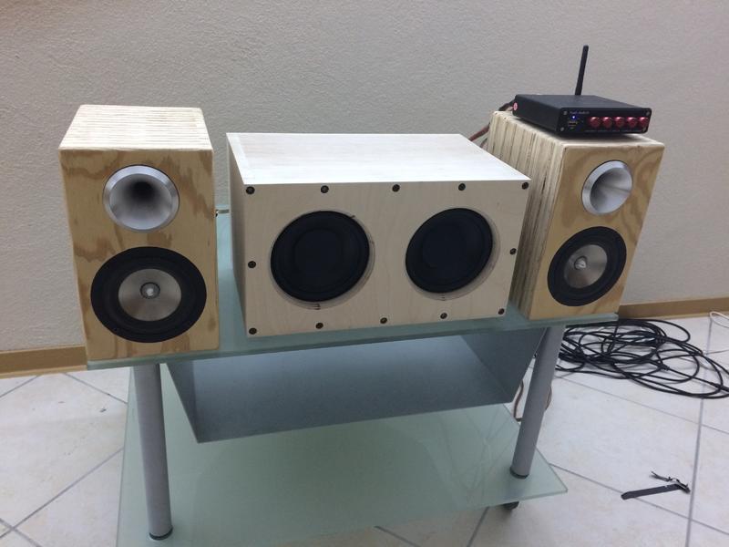

              mein letztes Kellerprojekt ist eigentlich ein "altes" Projekt. Die "rote" Aria TL welche ich vor 10 Jahren entwickelte (Friedemann hatte auch seine Finger dabei) bekam nun ein neues Gehäuse und ich teste seit gut 2 Monaten verschiedene Subwoofer und auch verschiedene Elektronik aus.
              hier probiere ich gerade den angesprochenen 2.1 Chinaverstärker:
              mit einer kleinen Schaltung vor der Box (3,3 mH Spule und 100 µF Kondensator) nehme ich die Aria TL bei rund 150 Hz aus dem Rennen:
              Ähnliches könnte man in einer Soundbar machen, angenommen es wären 4xKT100 im Spiel, sie spielen ohne passive Weiche am Subausgang, und werden gesteuert über Pegel und Trennfrequenz vom Verstärker, quasi Aktiv. Die beiden B80 hängen jeweils an weiteren Ausgängen, benötigen einen passiven Hochpass, analog des vierten Bildes hier, und eine passive Mittenkorrektur analog der Soundbar, Bild 1.

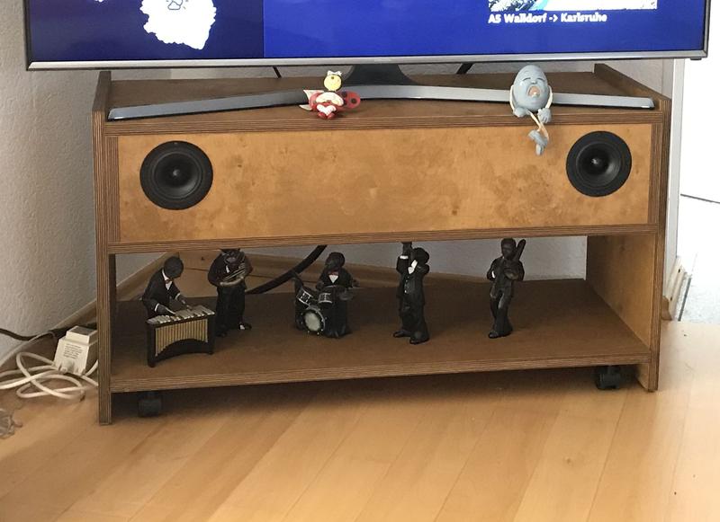

                Problem bei uns ist eine relativ hellhörige Wohnung (sowohl vertikal wie auch horizontal) mitten in einem größeren Gebäude. Da ich von allen Nachbarn einiges an Bässen mitbekomme, möchte ich mit "unseren Pegeln" erst mal zahm beginnen, da ich keine Ahnung habe, was mich diesbezüglich erwartet, insbesondere da auch unsere 90J Vermieter mit im Haus leben, zu denen wir ein sehr gutes Verhältnis pflegen. Ralf hatte auch schon zu Anfang 4 KT´s vorgeschlagen, ich hatte die allerdings nie in kleinere Volumen als 4L gepackt - und so bekomme ich die vom Bauraum her nicht unter. Soll aber alles kein kompletter Ausschluss sein.
                Vorgestern habe ich mir Holz geholt, Schallwand gleich doppelt (Sicherheit bei Verschnitt - oder eben als Austausch, wenn es doch nicht klingen sollte ). Chassis und Verstärker schlummern seit gut drei Wochen bei mir, werden erst mal so verwendet. Das einzige, was mir noch fehlt, sind die Weichenteile - und DIE bekomme ich zu Weihnachten von meiner besseren Hälfte und Mithörerin UND Mitentscheiderin
                Für mich ist jetzt erst mal wichtig zu hören, wie (die) eine Kurve aus Boxsim klingt, ich habe halt noch keine Vergleichsmöglichkeiten. Ist der einzige Weg, Mankos / Änderungen in der Kurve lesen, abschätzen und sinnvoll anpassen zu können. So mein Plan, der aber mit Ausnahme der Aussenabmessungen nicht in Stein gemeisselt ist

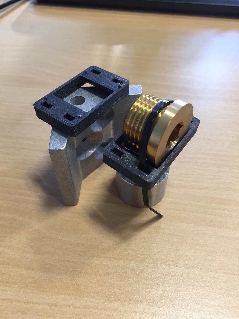

                  • 1208

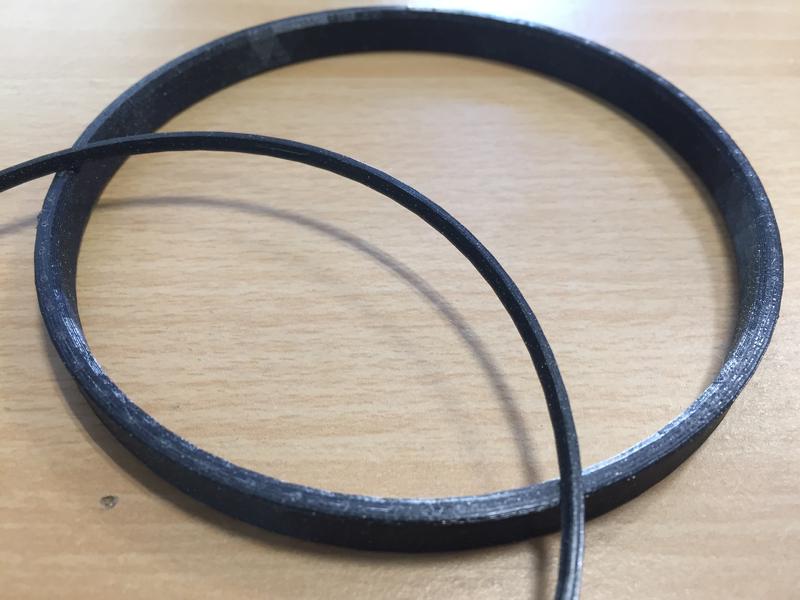

                  Die letzen beiden Abende habe ich mir ein paar Teile ausgedruckt:
                  Front-Dichtring KT
                  Montagering KT

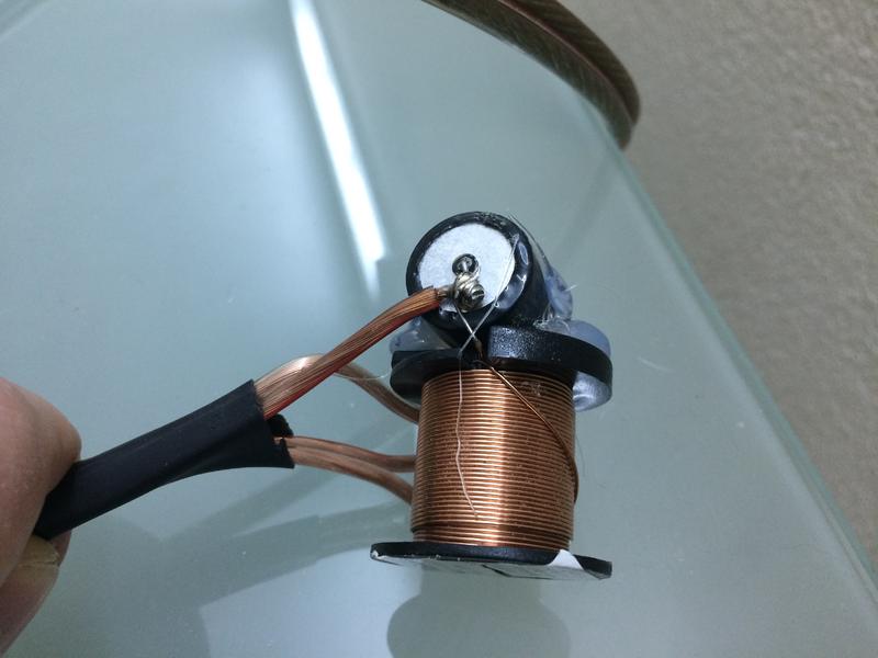

                  Spulenträger für die kleine Spule
                  Da ich die KT von innen montieren möchte und muss, kann ich die Chassis nur mit dem Korbrand gegen einen schmalen Holzfalz pressen. Da das Holz aber einen sinnvollen Überlapp zum Korbrand benötigt, eröffnet sich da eine Schmutznische. In die wird ein einseitig konischer Ring eingelegt, erhöht gleichzeitig die Auflagefläche des Chassis. Die Ohren des KT werde ich abtrennen, würde sonst aufwändige Fräsarbeiten in der Schallwand erfordern. Die Distanz zwischen rückseitiger Korbwand und Innenseite Schallwand wird mit einem Montagering aufgefüttert, geklemmt wird das Chassis mit überlappenden U-Scheiben
                  Den Spulenträger habe ich auf eine Standard-Lochrasterplatine angepasst, hat 4 kleine Höcker, die in die Bohrungen einrasten können, Spule und Träger werden mit zwei Kabelbindern auf die Platine geklemmt - so dürfte auf der Platine nichts mehr rutschen. Die dickste Spule wird flach verschaubt

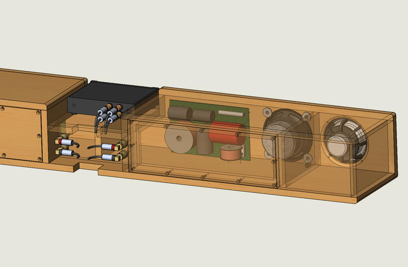

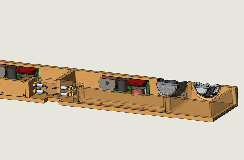

                    ...mit dem angepassten Volumen: Freiraum unter dem AMP auf das Notwendigste verringert, Polklemmen rückwärtig abgehend gesetzt, Volumen KT vergrößert auf je 4,5L

                      ich schmeiß mal eine komplett überarbeitete Version von Timo in die Runde.
                      Wobei ich schon gelesen habe, dass du keine Bretter schräg schneiden willst, was bei meinem Konzept notwändig wäe um die KT100V voluminös hinter dem B100-Gehäuse mit einem Gang zu verbinden.
                      Soundbar 2xB80 4xKT100V für Axel als 2.1-Version plus Mittenkorrektur B.BPJ
                      Weiters würde ich als Zugang ins Innere die Bodenplatte zum abnehmen verwenden. Mit einem Dichtband zur Front brächte man dann keine Schrauben durch die Front vorsehen.
                      lg Burns
                      Edit: Mit einem L-Gehäuse für die B100 musst du auch nichts schräg schneiden
                      Weiters kannst du im Weicheneditor Verstärker 1 die Brücke zu Kondensator aufheben, was mehr Tiefgang zu Folge hat.

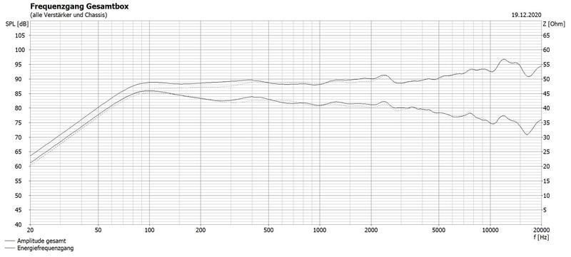

                                bewerte selbst:
                                also ich tue mich schwer überhaupt eine Änderung zu sehen.
                                durchgezogen "Timo", gestrichelt "Burns"
                                Was ich wirklich nicht verstehe ist dass deine Variante deutlich weniger Tiefgang hat und dass auch der Maxpegel deutlich weniger ist, im Grundton und vorallem im Bass, ... das kann ich so nicht ganz nachvollziehe, dies sollte identisch sein.
                                deine Variante sollte dünn klingen wobei meine Variante etwas fülliger klingen sollte, zwei dB im Grundton sollte man schon hören. Der Rest ist in meinen Augen absolut identisch.
