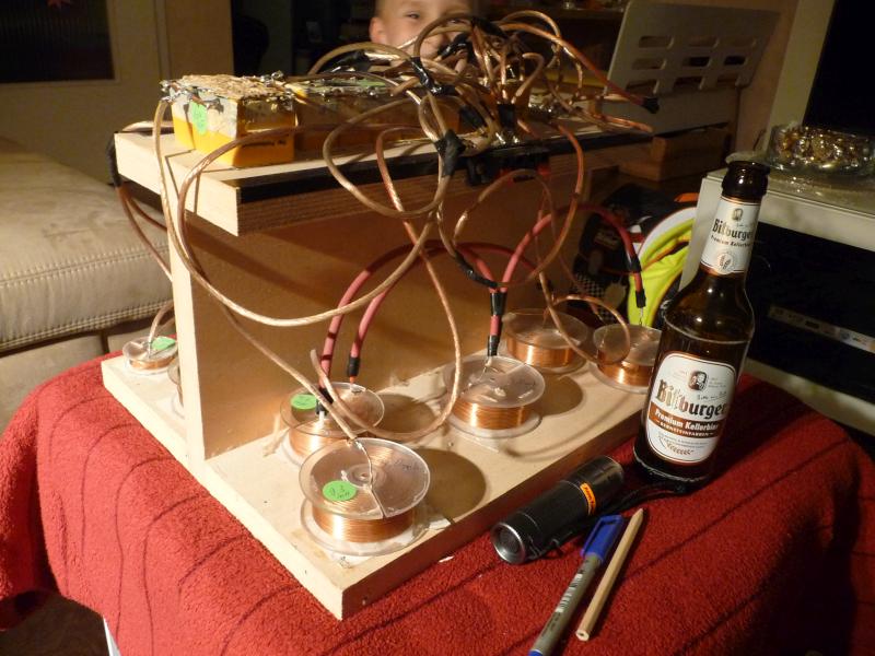

    Als ich vor einigen Monaten die TIW’s gekauft hatte, habe ich auch günstig 3 WS21-BF in je einem konusförmigen Gehäuse mit gekauft und umsonst 3 gr. Holzkisten mitbekommen, die sich als drei komplette Frequenzweichen für eine Atlas DSM MKii/iii herausgestellt haben. Selbstverlötet (freestyle), aber derjenige hat komplett Visaton-Teile verwendet…
    Da ich mit der oberen Basswiedergabe der Atlanten nich ganz glücklich bin, die neue DSM 50 eh nich richtig zur alten Weiche passt, ich mehr als genug Tiefbass habe (die Boxen stehen zu dicht an der Wand/Ecke) und mein AV-Receiver (Pioneer SC-LX 901) die Atlanten meiner Meinung nach nicht ganz ausreichend versorgen tut, kam mir folgende Idee.

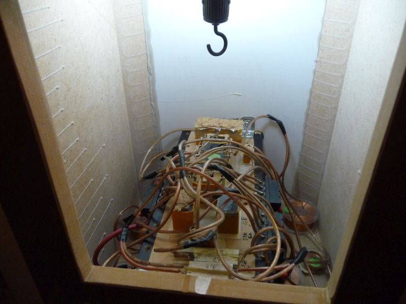

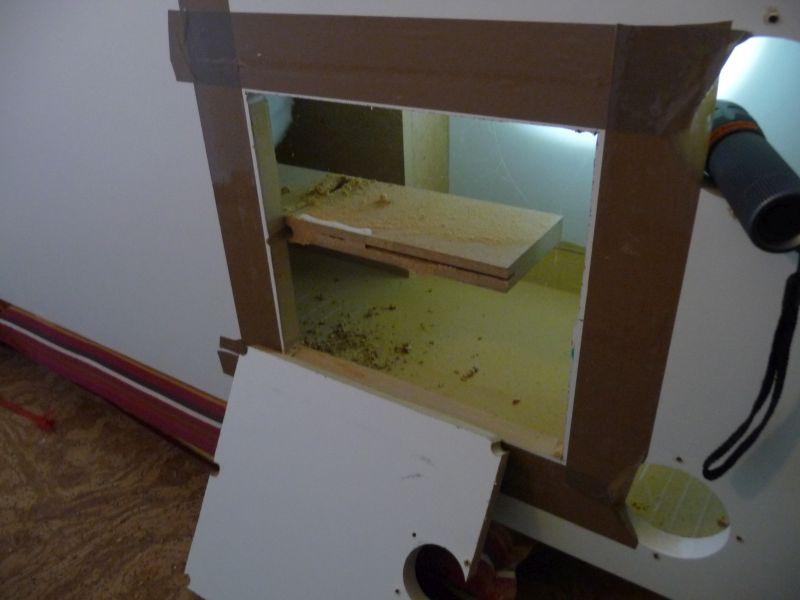

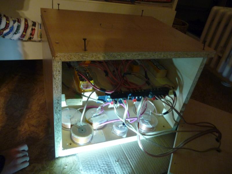

    Ich möchte die Atlas teilaktivieren, mit einem Monacor Subwoofermodul SAM-500. Dann sollte ausreichend Gesamtleistung zu Verfügung stehen. Dazu müsste ich ein 25x22,5 cm Loch in die Rückwand sägen und dort würde ich die etwas „zusammengesägten“ Frequenzweichenkisten (s. Fotos) auch durch bekommen. Damit würde ich den TIW-400 direkt befeuern wollen. Den TIW-250 möchte ich weglassen, da ich erstens keine habe, zweitens wie schon geschrieben genug Tiefbass habe und er drittens, wenn ich richtig informiert bin hauptsächlich die stehende Welle bei 90Hz bekämpfen soll und die hat der AV-Receiver schon im Griff.
    Dann könnte ich zwei meiner WS21-BF einsetzen und ich hätte zwei teilaktive Atlas MKii ohne Innentreiber. Die sind leider nur mit relativ hohem Aufwand von ihrem Konusgehäuse zu trennen und optisch keine Leckerbissen mehr… Zwecks besserer oberer Basswiedergabe könnte ich aber auch zwei GF 200 kaufen und ich hätte zwei teilaktive Atlas MKiii ohne Innentreiber. Das wäre die Variante, die ich bisher bevorzugen würde, auch wenn es nicht ganz billig kommt.

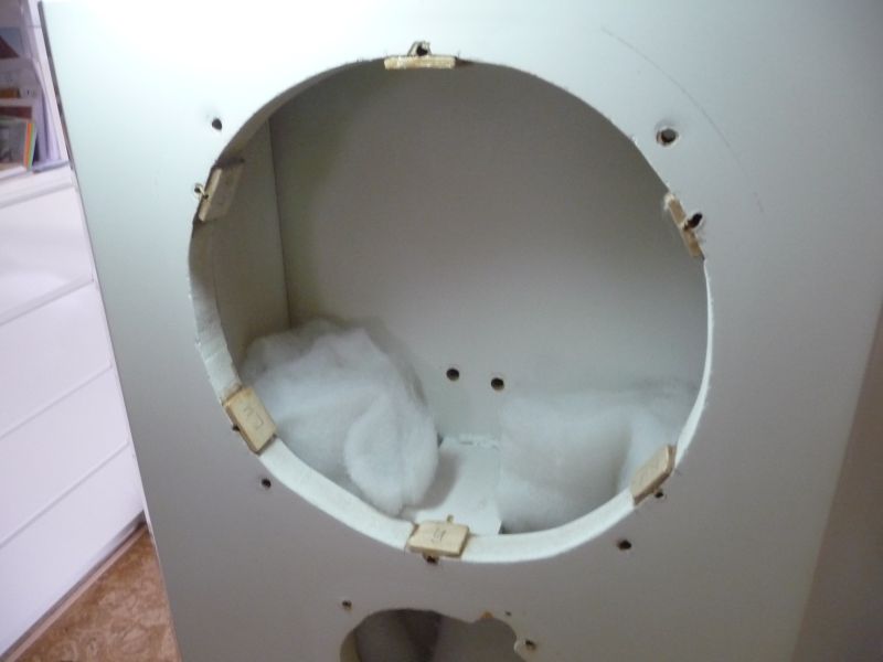

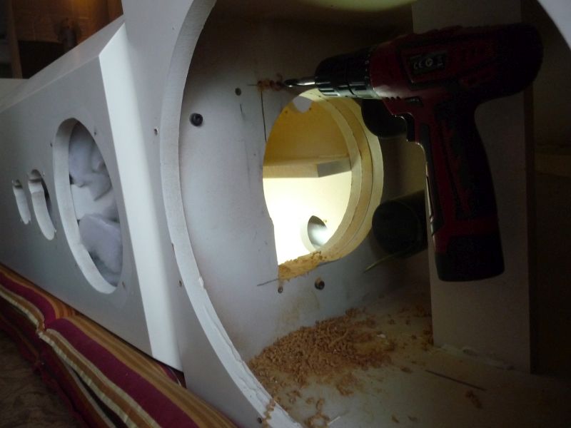

            Ansonsten is mir noch aufgefallen, das meine Boxen an der Trennung zum "Kopf" nicht streng nach Bauplan gefertigt wurden. Statt einem rechteckigen Loch von 21x28cm wurde nur ein Kreis von 21cm gebohrt. Das versuche ich zumindest etwas zu verbessern (aufbohren).
