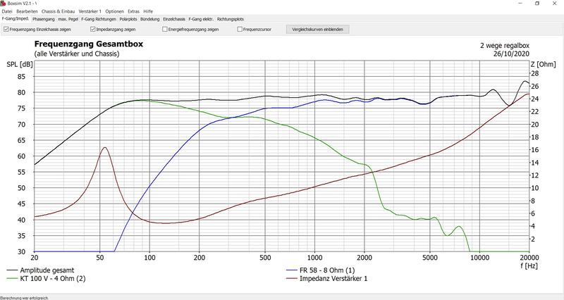

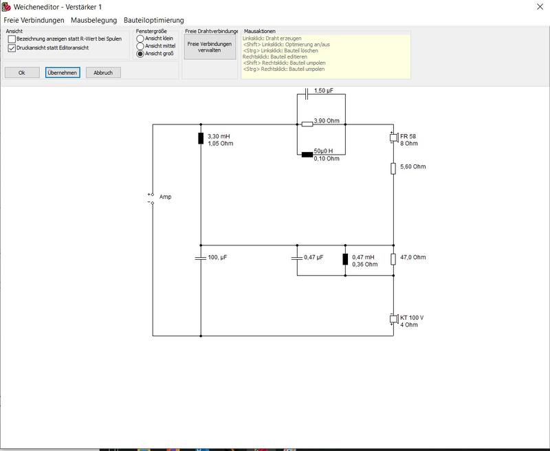

    Hallo Forum
    bräuchte mal eine kleine Hilfestellung.
    Ich habe mir gedacht ich baue einen kleinen Regallautsprecher angelehnt an Bauvorschlag "Pacto" und "Propper"
    Zielsetzung ist:
    - größe des LS muss ins Regal passen ( Hausdrache mag keine Standboxen)
    - geschlossenes Gehäuse
    - Nutzung zum leise bis Zimmerlautstärke Musik und Filme hören.
    Anfangs habe ich den Aufbau der Frequenzweiche wie bei der "Pacto" Gewählt, und mich daran orientiert.
    Nun habe ich noch eine zweite Weiche aufgebaut.

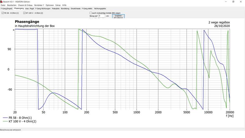

    Bei erster Variante (V1) hat mich noch gestört das im höheren Freuquenzbereich (KT100V) trotz Sperrkreis noch was über bleibt.
    Mir gefällt dort aber der Phasengang besser, als bei Variante 2 (V2).
    Evtl lese ich den Phasengang auch falsch, und es ist tatsächlich so das Variante 2 der Frequenzweiche mehr sinn macht?
    Bin um jeden Tipp dankbar
    Grüße Phil

      Hallo Phil,
      poste mal die Boxsimdatei
      V1 sieht schon mal gut aus
      lg Burns

        Na logo, im Anhang. Dankeschön.
        Gehäuse Teile sind aus 18mm MDF.
        Front Multiplex. Ausschnitte sind schon gesetzt.
        Volumen ist Brutto ca 8 Liter für den TT aktuell, netto denke ich das es ca. 7 werden. Das ändert aber quasi nichts mehr am Frequenzgang.
        Hörabstand sind ca. 4 Meter.
        Frequenzweichen sind aufgebaut und wurden schonmal probeweise angehört, aber nur mit offenem Chassis.

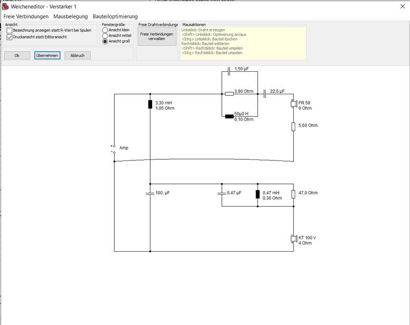

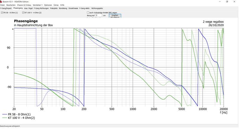

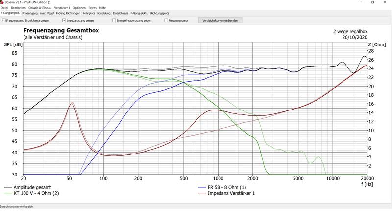

          So, ich habe das etwas anders und bauteilsparender hinbekommen.
          Die Phase im TT passt zwar nicht ganz optimal - was sich bei tieferen Frequenzen nicht so gravierend auswirkt als bei höheren - dafür zum Mittelton sehr gut.
          Trennfrequenz gesenkt.
          Books V1 -b.BPJ
          lg Burns
            • 1350
            Es kann aber auch sein, weildu den Regaleinbau beschrieben hast, dass du in meiner Version den Serienwiderstand auf 2,2 abändern musst.
            Hier wird das kurz beschieben
            https://www.visaton.de/de/produkte/h...oxen/bijou-170
            lg

              • Ph-il
                • 19.10.2020
                • 175
                @burns,
                kannst du mir kurz erklären / oder ggf einen link zum nachlesen geben,
                warum der Parallel Widerstand am HT, die selbe / ( sehr ähnliche) Wirkung wie der Sperrkreis hat. Diesen hatte ich ursprünglich um den 20KHZ Bereich etwas runter zu ziehen
                Ich werde mal beide Weichen anhören, und wenn fertig ist berichten
                  • 1350
                  Serielle und parallele Widerstände haben mit ihrem Gesamtwiederstand Einfluss auf die Schaltung/Frequenztrennbauteile.
                  Parallele R ändern den Pegel des gesamten Frequenzspektrums,
                  serielle eher abseitz der Trennfrequenzen.
                  Freut mich, dein Ansatz war nicht schlecht und stellt in der Regel eine flexiblere Möglichkeit da.

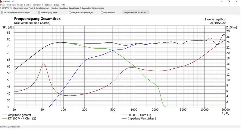

                    • 3697
                    Ich habe auch mal eine Alternative probiert. Die Phase bekommt man wohl nicht gut hin, aber ist auch nur eine Variante.

                      So, meine Variante 1 auf der Frequenzweiche läuft sich schonmal warm.
                      Die von Burns wird bei Gelegenheit auch mal gebaut und gehört.
                      Es fehle noch ein paar Kleinteile, dann werden die Boxen zusammengebaut und an meinen Denon PMA-480R gehört.
                      In der Zwischenzeit laufen sie schonmal auf sehr geringem Pegel an einem Class-D.

                        Lautsprecher laufen, nach etwas rumprobieren laufen sie nun in der Frequenzweichen-Version 1 mit geänderten Widerstand vorm FR58.
                        Als der 5.6Ohm vor dem FR58 war, klangen die höhen zu stark "gedrosselt"
                        Mit 2.2Ohm waren Stimmen viel zu präsent.
                        Aktuell ist der 3.9Ohm verbaut.
                        Bin insgesamt Positiv überrascht von den kleinen Boxen. Es macht spaß zu Musik zu hören.
                        - Was mir persönlich auffällt, die Stimmen könnten einen Tick mehr "farbe" vertragen.
                        zu lösen in dem ich den Bass Regler von Neutral etwas nach plus gebe.
                        wenn ich mir die Freq. Gänge anschaue könnte es mit der Lösung von Burns besser sein.
                        Boxen stehen im Bücherregal, betrieb mit Denon PMA 480R, Loudnes aktiv. Klangregler sonst neutral.

                            • 3697
                            Ich hatte auch noch etwas experimentiert. Generell keine Verbesserung von der Weiche von FZZ. Nur anders konstruiert. Als technische Variante zu sehen.
