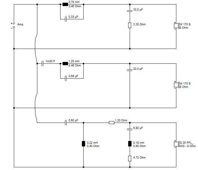

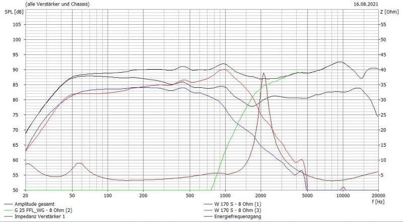

    Vonda
    jetzt wage ich hier auch mal ein Projekt, ich plane eine Box namens Vonda. V steht für Visaton und onda ist portugiesisch und heißt Welle.
    Vorhanden sind 2 x G25FFL mit WG und 4 x W170S-8 und Gehäuse mit 65 L Volumen.
    Es soll eine 2 1/2 Wege Box werden. Die Gehäuse wollte ich erst mal während der Entwicklung verwenden, wenn alles gut gefällt, baue ich vielleicht noch mal neue passende Gehäuse.
    Es stellte sich die Frage, ob CB oder BR. Wenn ich nach den TSP gehe, kommt nur CB infrage und auch einige bekannte Simulationsprogramme sagten mir, für BR völlig ungeeignet. Aber die Ergebnisse in CB konnten mich nicht überzeugen. Habe mich dann ein bisschen an die Alto III orientiert. Komischerweise sehen die Ergebnisse mit Boxsim in BR sehr gut aus. Das beste Ergebnis erzielte ich pro Chassis mit 23 L und auf 33 Hz abgestimmt. Ich kann bei dem vorhandenen Gehäuse noch das Volumen auf 46 L reduzieren.
    Jetzt stellt sich mir noch die Frage, ob ich für die Chassis getrennte Kammern bauen soll? Diese werden ja unterschiedlich gefiltert. Wenn es nicht so dramatisch ist, würde ich es gerne vermeiden.
    Ich habe schon beide Varianten gesehen.
    Anbei noch die Simulation. Fragen, Anregungen und Kritik werde ich, so gut es geht beantworten.

    Wenn du unterschiedlich filterst, auf jeden Fall getrennte Volumina. Kannst ja BR planen und bei Bedarf zustopfen.

      Hallo walwal, vielen Dank.
      Was passiert denn, wenn ich keine getrennten Volumina nehme? Es gibt einige Bausätze, bei denen es auch nicht gemacht wurde. Kann dann so dramatisch nicht sein.
      Wenn ich neue Gehäuse baue, werde ich das machen, aber bei den aktuellen Gehäusen ist es nachträglich schwierig. Ich werde es erst mal ohne getrennte Kammern probieren, auch weil ich schon die Schallwände gefräst habe.
      So könnte man auch bauen:
      Du hast die Senke bei 2,5 kHz aufgefüllt, dann steigt aber der Energiefrequenzgang an, was ich eigentlich vermeiden wollte. Habe mal versucht, dieses ein wenig wieder zu entschärfen.

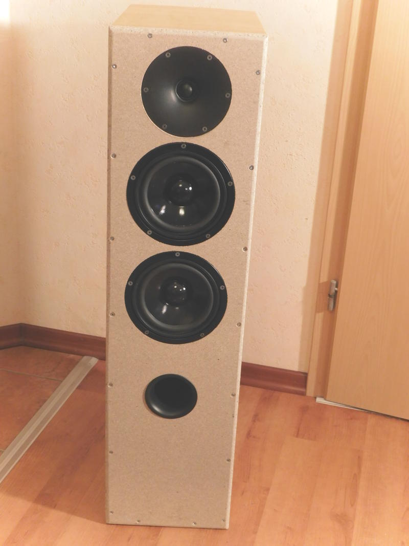

                  so bin jetzt dazu gekommen, hier weiter zumachen. Habe die Lautsprecher gehört, gemessen und neu abgestimmt usw. Ich schildere mal kurz, was ich bisher gemacht habe. Die Lautsprecher wurden so aufgebaut, wie ich in #1 beschrieben habe und die Weiche wie in der Simulation unter #3, aber ohne Impedanzkorrektur. Und vor dem Tieftöner eine 2,7 mH Spule, statt 3,3 mH.
                  Erst mal gehört und dann die pure Enttäuschung. Der Bass war nur ein Gedröhne, die Mitten zu dominant und der Hochton zu schwach. Dann mal das BR-Rohr zugestopft, ja das Gedröhne war weniger, aber jetzt klang der Bass ploppig. Orientiert hatte ich mich an die Alto III, gleiches Volumen und Abstimmung. Ich weiß nicht, warum es bei den Lautsprecher funktioniert?
                  Aber ich hatte auch mehr Dämmwolle als nötig reingepackt, wollte dadurch den zu lauten Grundton senken, das Experiment ging wohl daneben. Also die Gehäuse wieder aufgeschraubt, dabei auch gleich das Trennbrett wieder entfernt. Jetzt laufen die zwei W170S-8 auf 65L.
                  Wow, was soll ich sagen, das Gedröhne ist komplett weg, der Bass ist jetzt knackig und voll dynamisch da, so gefällt mir das schon sehr gut. Die W170S-8 brauchen offenbar doch wohl mehr Volumen, als die 23 Liter. Aber Mittel- und Hochton gefällt mir immer noch nicht.

                    So sieht es mit Boxsim aus.
                    Klicke auf die Grafik für eine vergrößerte Ansicht  Name: 2.jpg Ansichten: 0 Größe: 69,7 KB ID: 693321
                    Die Flanke vom TMT verläuft bei mir flacher, im Hochton bei 10 kHz habe ich 3 dB weniger Pegel und in Bass zwischen 50 – 100 Hz, 2 dB mehr.

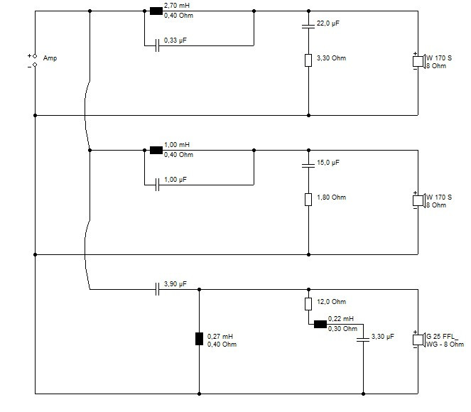

                    Hier die Weiche.
Ansichten: 414
Größe: 39,2 KB

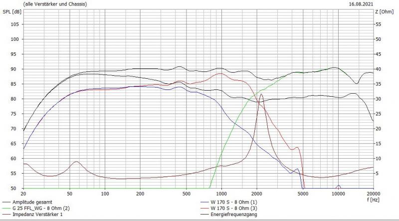

                    Ich hab dann mal die Boxsim-Datei so angepasst, wie es ungefähr mit dem, was ich gemessen habe, übereinstimmt.
                    Klicke auf die Grafik für eine vergrößerte Ansicht  Name: 2021-08-05_215241.jpg Ansichten: 0 Größe: 69,7 KB ID: 693323
                    Geändert habe ich den Kondensator parallel vor TMT auf 15 statt 22 µF, den Widerstand vor den Hochtöner auf 2,7 statt 1,2 Ohm und den GHP-Kondensator ganz weggelassen. Im Abhang die Boxsim-Datei.
