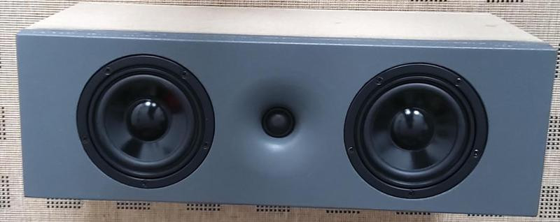

      Ich hatte einen Center für den Schwiegersohn gebaut
      Klicke auf die Grafik für eine vergrößerte Ansicht  Name: fetch?id=644348.jpg Ansichten: 0 Größe: 46,1 KB ID: 693502
      mit 2 W 130 S und G 25 WG (12 cm, selbstgdreht), da fand ich den G 25 auch einwandfrei (wie die gesamte Box). Auch im Prototyp der Concorde WG klang der sehr gut - fast so gut wie die Ke.
