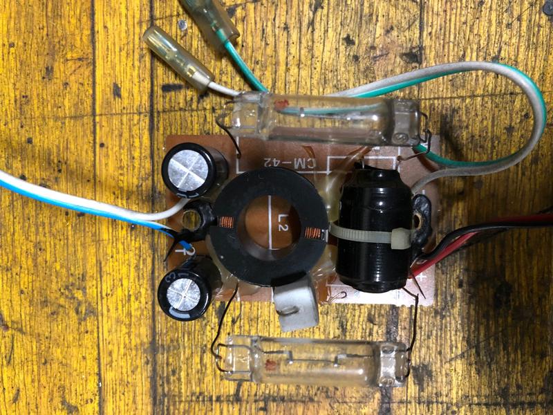

    Ich möchte eine BT Box bauen um in der Werkstätte normal Radio zu hören und aber auch bei div Feiern die wir dann auch in der Garage haben einen Lautsprecher zu haben der entsprechend auch mit lauterer Musik und etwas mehr Bass klar kommt.

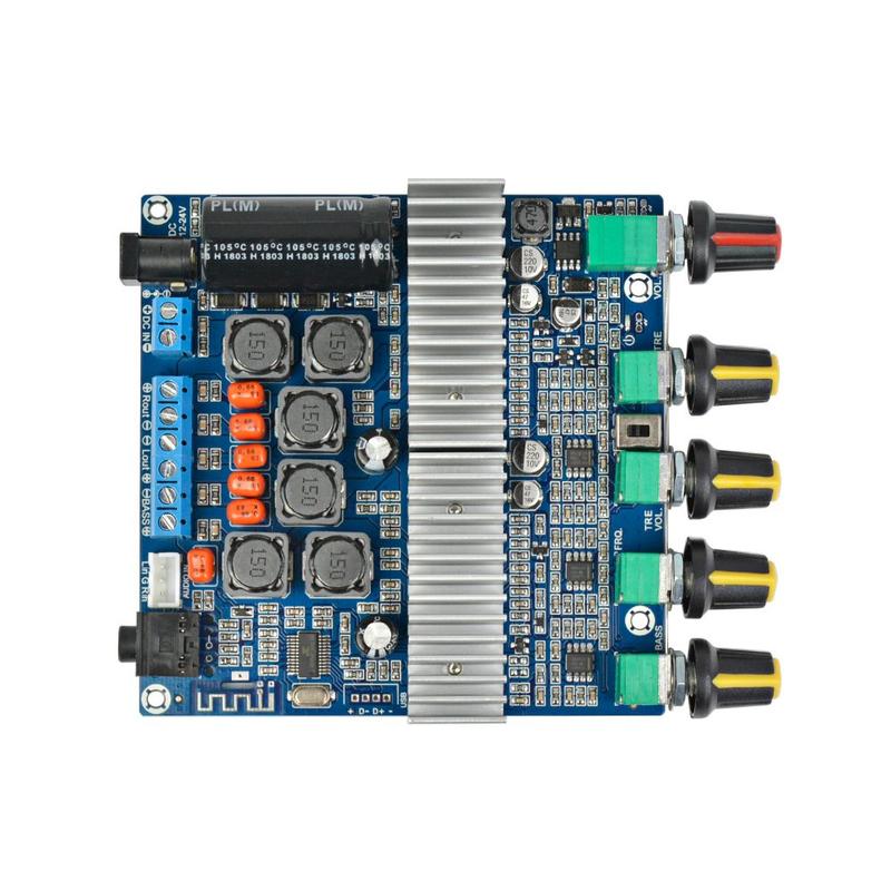

    Vorhanden wäre folgender Verstärker mit 2x50W + 100W Sub + BT
    https://www.amazon.de/gp/product/B07...?ie=UTF8&psc=1

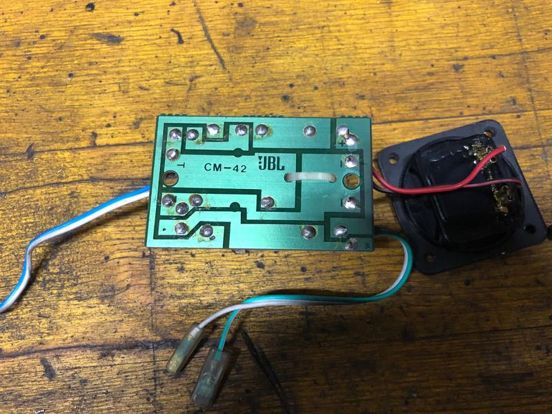

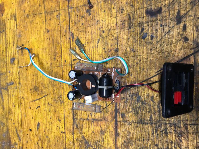

    Aus zwei alten JBL CM42 Outdoor Boxen hätte ich 2 Frequenzweichen verfügbar.
    Bild hänge ich an.

    Was auch immer du baust, die vorhandene Weiche ist nicht zu gebrauchen, da jede Weiche nur für einen bestimmten LS passt.

      Das hab ich mir gedacht.
      Aber ich denke die Verstärker Platine kommt vermutlich ohne Frequenzweiche aus, oder?

        Eher nicht. Die Trennfrequenz ist sicher zu niedrig. Da gehört ein Subwoofer dran bis 100 Hz? Was sagt denn die Anleitung? Wenn du gebrauchte Boxen kaufst, ist es schneller und preiswerter.

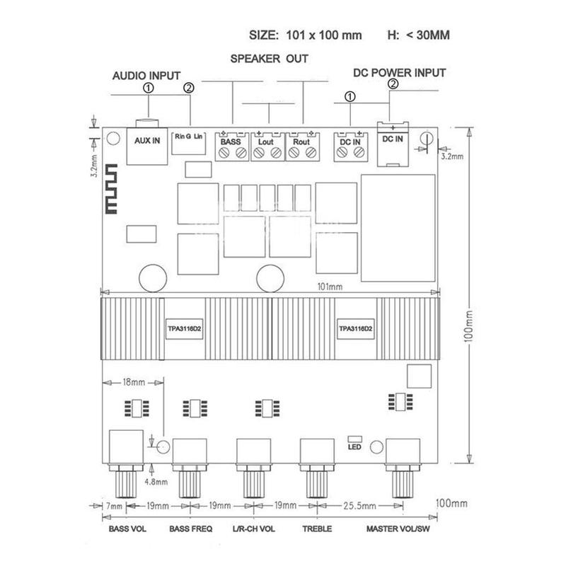

          Der Verstärker hat einen TPA3116 Chip.
          Die Trennfrequenz kenn ich nicht. Aber man kann am Subwoofer Ausgang getrennt die Bass Freuquenz und Subwooferlautstärke einstellen.
          An den beiden L+R Ausgängen kann man Treble Frequenz und Lautstärke einstellen.
          Für diese beiden L+R Ausgänge gibt es noch einen Schalter, der den Bass auf diesen Kanälen ein/ausschaltet.
          Zudem gibt es dann eine Gesamtlautstärke.
          Ist damit was anzufangen?
