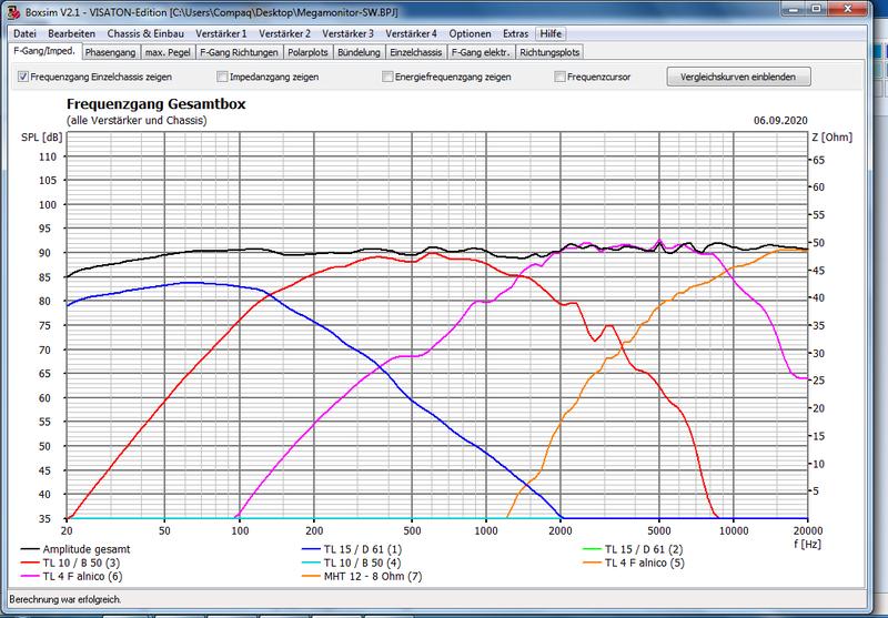

    Hier noch die Anhänge ....
    Der Guido

      Ich komme bei den Maßen auf 480 liter, was aber trotzdem ordentliche (Ohr)Waschmaschinen sind
      2 legit 2 quit
      • jido74
        • 23.03.2008
        • 171
        .....was hat der Taschenrechner sich nur dabei gedacht ....
        ist koregiert !

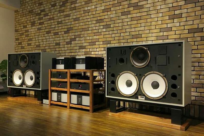

          Ist dieses Bild bei Dir zu Hause mit den Verstärkern?
          Ich habe mal reingeschaut und ein bisschen mein Senf dazu gegeben.
          Am besten mach Messungen, denn so eine Simulation ist immer ein Versuch im Nebel den Weg nach Hause zu finden.
          Hier gibt es Experten, die Gemessene Boxen ins BoxSim zu importieren wissen.

            Nee ...leider das ist nicht mein Hörraum ...schaut bei mir noch nicht so aus :-) Aber die Monitore werden wohl vielleicht noch dies Jahr was werden ...

              Ich habe nix importiert nur Deine Simulation ein bisschen verändert. Eine Simulation ist ganz gut, wenn man eine passive bzw analoge Weiche baut. Bei den digitalen Weichen ist Simulation nicht mehr notwendig. Es geht alles Online. Eine sehr gute Software ist das Programm REW zum Messen und natürlich ARTA

                hallo jido74, nicht dass ich es schlechtreden wollte, aber wieso um gottes willen möchtest du so eine Vorkriegsversion umsetzen, das spricht gegen alles was wir hier seit Jahren diskutieren. Auf der anderen Seite hast du richtige Schätzchen aus vergangenen Tagen, die lassen sich aber geschickter einsetzen.
                1. Da ich dabei war wo der TL4- (auch der TL8) und der TL10- Boxsim-Datensatz entstanden ist, weiß ich ganz genau, dass diese Daten zu so einer Box geometrisch nicht passen können.
                2. Wer hat eingegeben dass der TL10 10 mm Hub zu beiden Seiten machen kann. Die Hälfte wäre realistischer.
                3. gebe erstmal die Chassis richtig in ihrer Position auf der Schallwand ein, erst dann kann man die Korrekturen angehen. Die stimmen nämlich alle nicht.
                4. ich bin mir ziemlich sicher dass kein einziger Datensatz sich eignet um so eine Box zu konzipieren. alles zusammen, vergiss die Simulation, sie wird falsch sein!
                in der heutigen Zeit braucht man rund 80 Liter Volumen um gleich viel zu erreichen(Maxpegel und Akustik sowieso):
                Ein 2.1 System aus einem einzelnen 21 Zoll in CB und aktiv entzerrt, ein Sat mit vielleicht 20 bis 30 Liter in CB oder BR mit 10 Zoll Beyma TMT und getrennt bei um die 1 kHz zu einem Beyma AMT im Horn. Keiner, wirklich keiner, braucht so ein leistungsfähiges System im Wohnzimmer!
                Gruß Timo, nimm es mir nicht übel.

                    Leider hat noch keiner was zu dem Raumbedarf der TL4 und TL10 gesagt …der Rest vom Gesamtvolumen ist natürlich für die 15“er….
                    Noch was : Der Datensatz in der Boxsim Datenbank hat da leider keine Werte eingetragen für die Hubfähigkeit der Chassis ! Ohne dem, fängt das Programm leider gar nicht am zu rechnen !
                    Wenn jemand konkrete werte hat …..nur her damit ….ich habe keine und hab mir was aus dem Finger gesaugt um wenigstens zu irgendeinem Ergebnis zu kommen !

                      Und weil grade eh am Rechner sitze …
                      Wenn man den Hub vom TL10 auf 5mm ändert …ändert sich am FG garnix …. Oder gucke ich falsch !?
                      Und … Wer hat gesagt das ich die Chassis genau so anordnen will wie bei dem JBL Monitor ???
                      Ich hab nix davon gesagt ! Ich meine hier im Forum gelesen zu haben das es Sinnvoller ist die Chassis auf einer vertikalen Achse anzuordnen ! Oder liege ich da Falsch ?
                      Die Positionen waren Rechnerich natürlich Quatsch …das passt sooo nicht !
                      Hab das jetzt geändert !
                      Gruß Der Guido

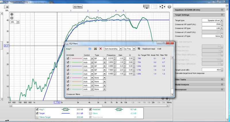

                              Hallo Guido,
                              Du schraubst die Chassis in irgendein Gehäuse und minnst eine Fertigweiche zum Trennen und den Rest erledigt ( mehr oder weniger erfolglos) der Behringer....
                              Ist schon cool, was man mit dem Programm REW und DCX2496 oder miniDSP alles machen kann.
